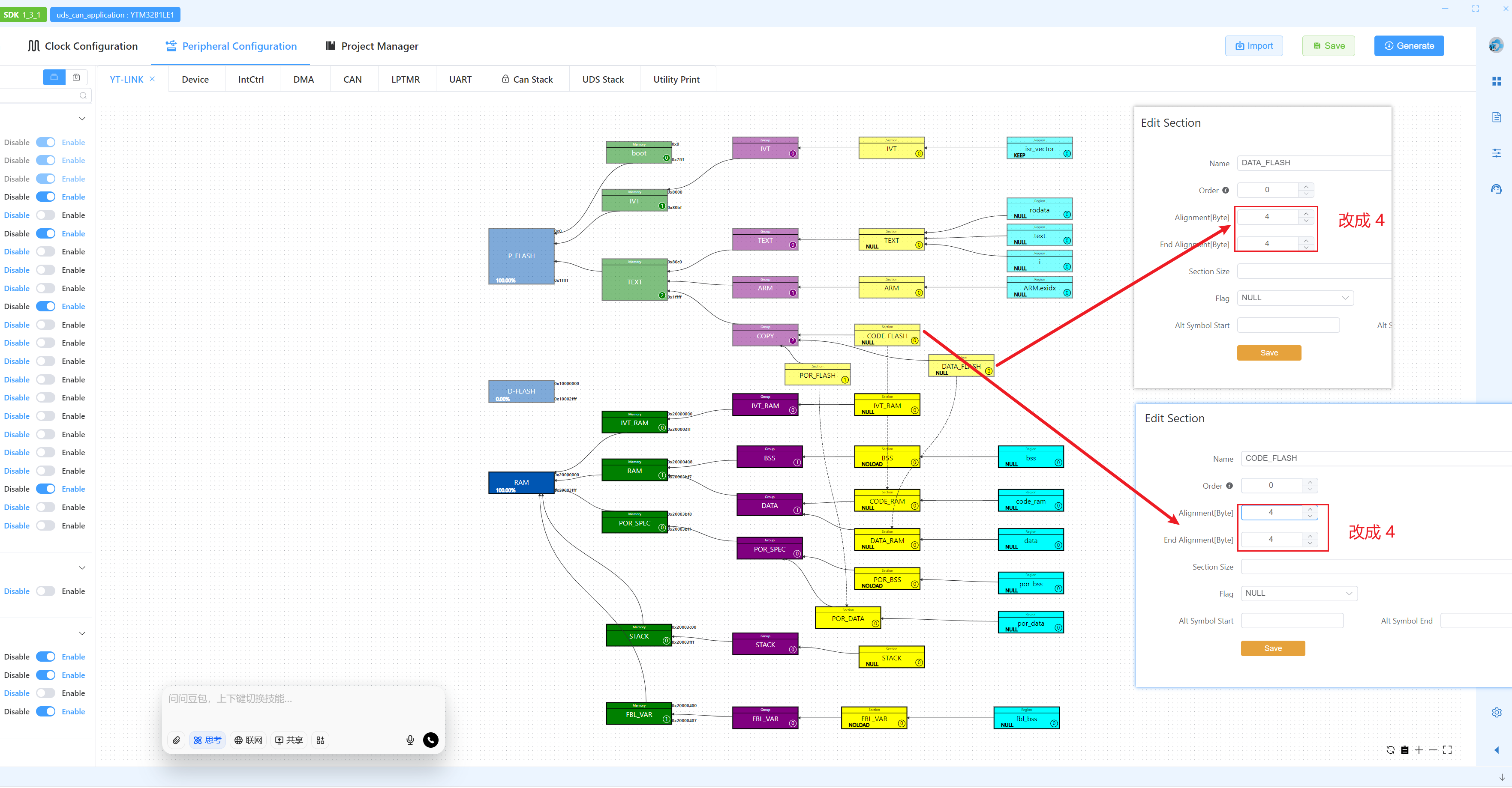

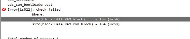

              Kirk YunTu
              1. 问题描述:切换 IDE 为 IAR,编译报以下错误
              2. 解决方法:修改 YT LINK 中 DATA_FLASH 和 CODE FLASH 的对齐方式,由 8 Byte 对齐改为 4 Byte 对齐
