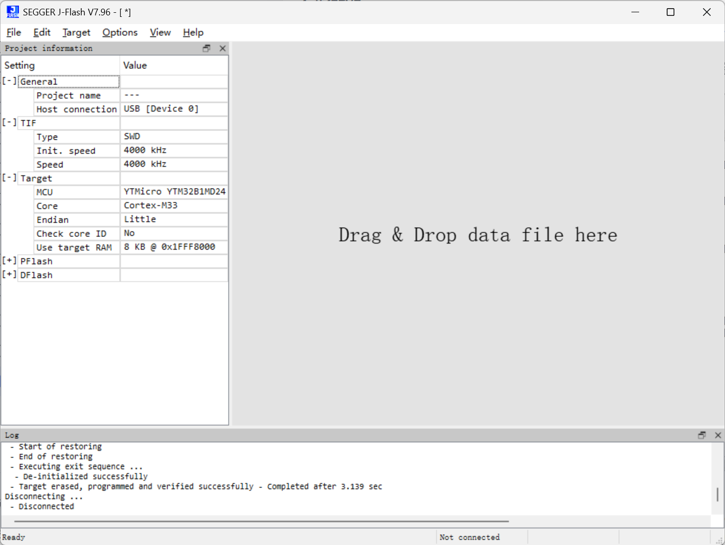

      新建YTM32B1MD24的JFLASH工程

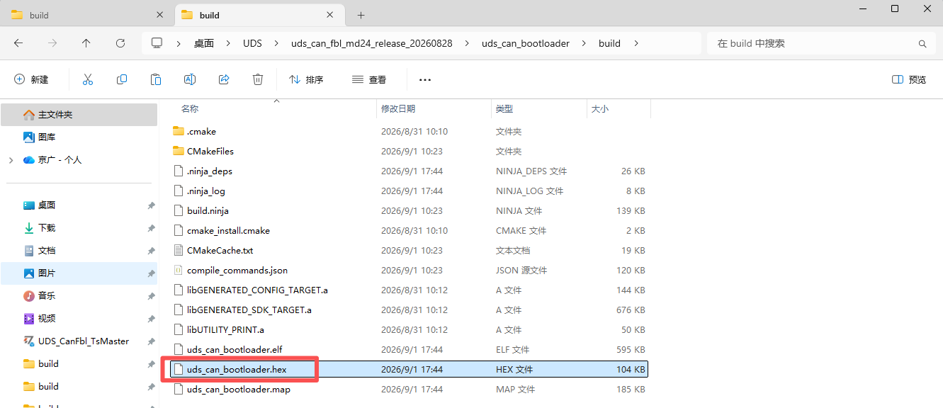

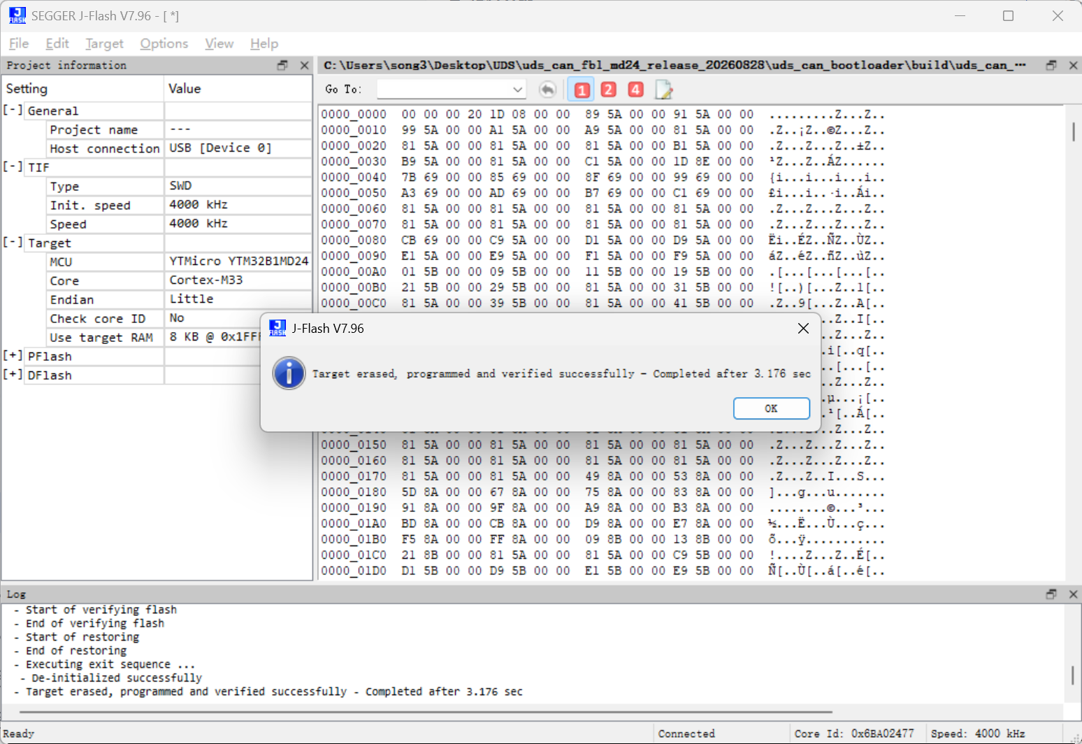

      找到Bootloader编译的烧程文件
      文件路径:.\uds_can_fbl_md24_release_20260828\uds_can_bootloader\build\uds_can_bootloader.hex

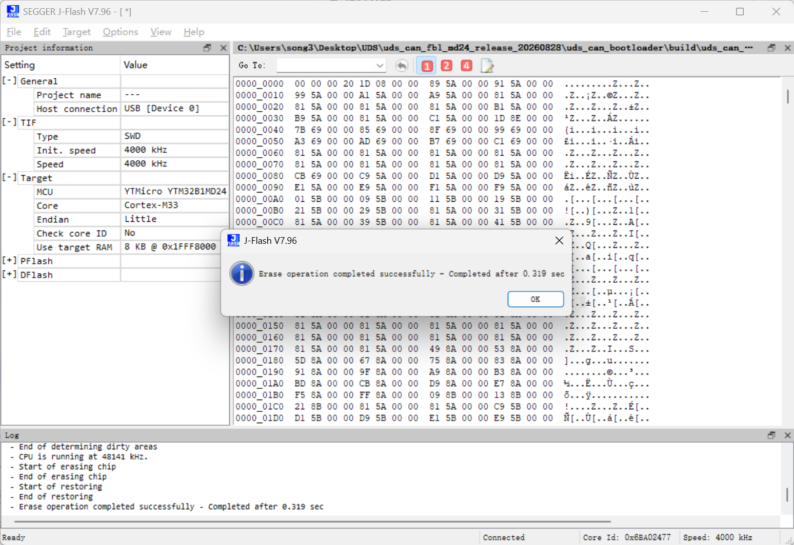

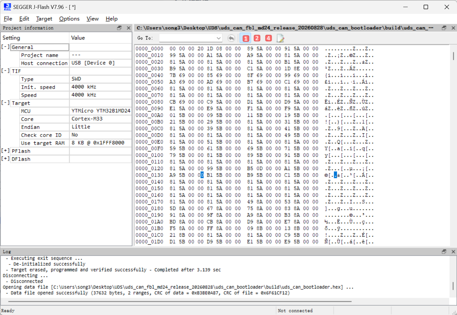

      加载Bootloader文件

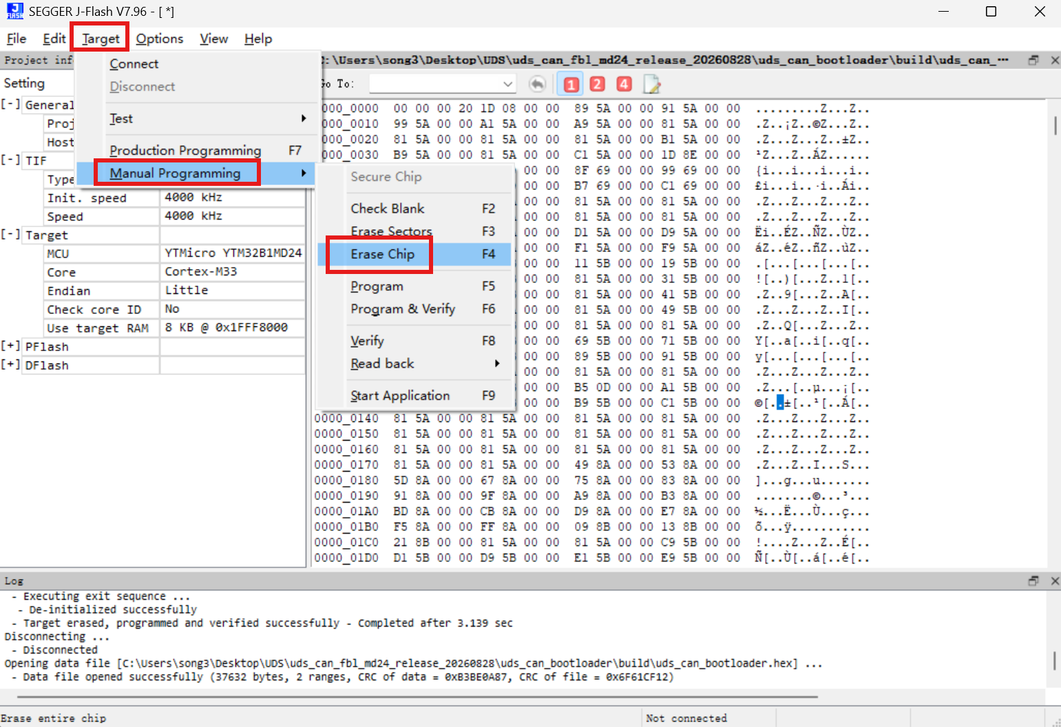

      擦除芯片(或者快捷键F4)

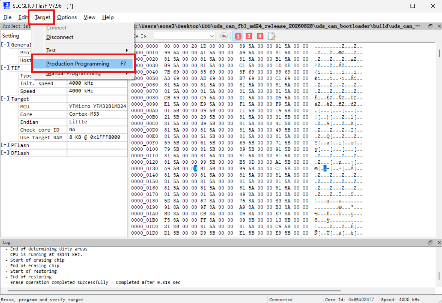

      烧录程序(或者快捷键F7)

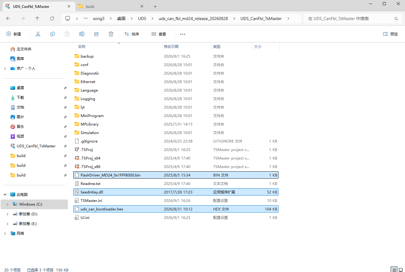

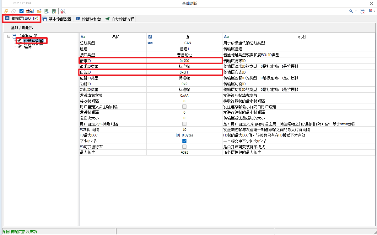

      文件路径:.\uds_can_fbl_md24_release_20260828\UDS_CanFbl_TsMaster
      打开升级上位机工程(如上图中.TSProj_x86文件)配置收发ID

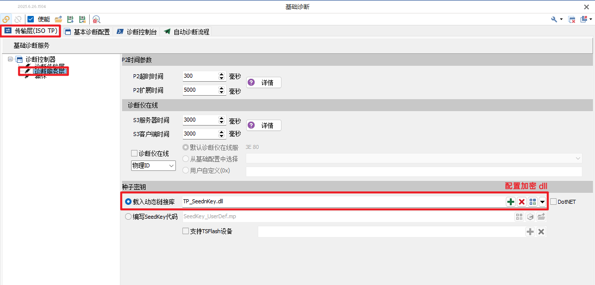

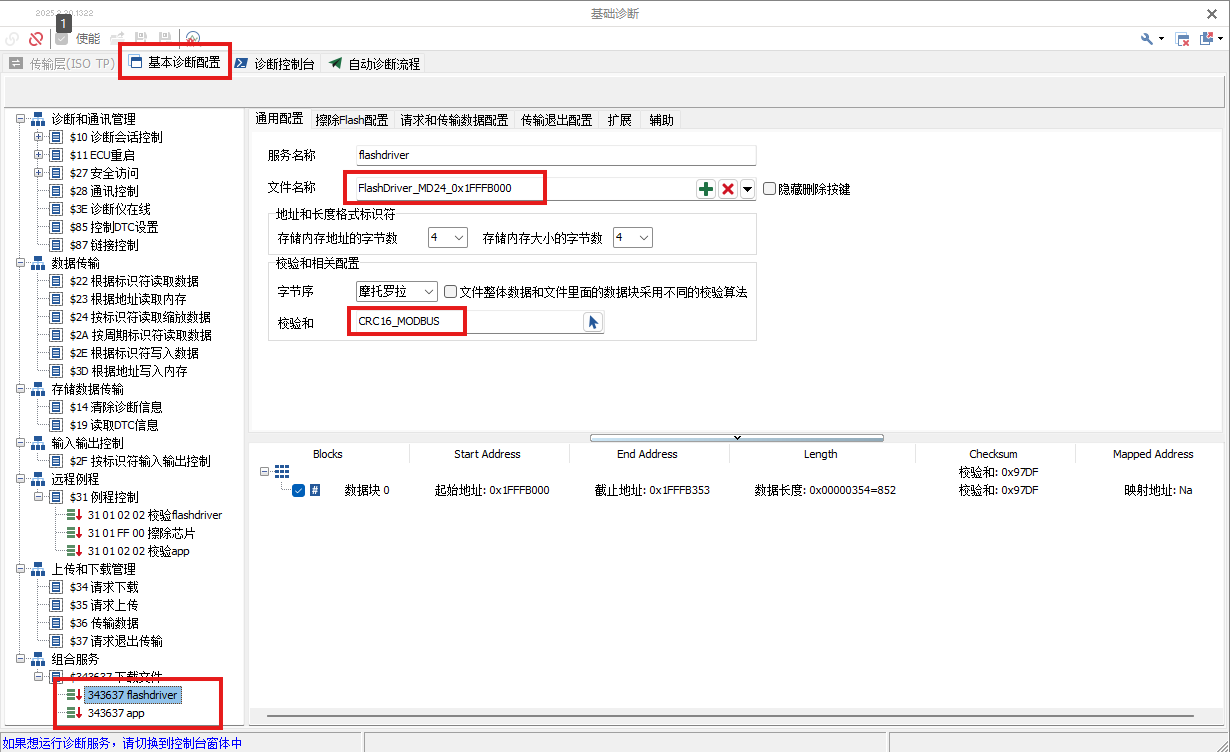

      配置TP时间参数,配置加密dll

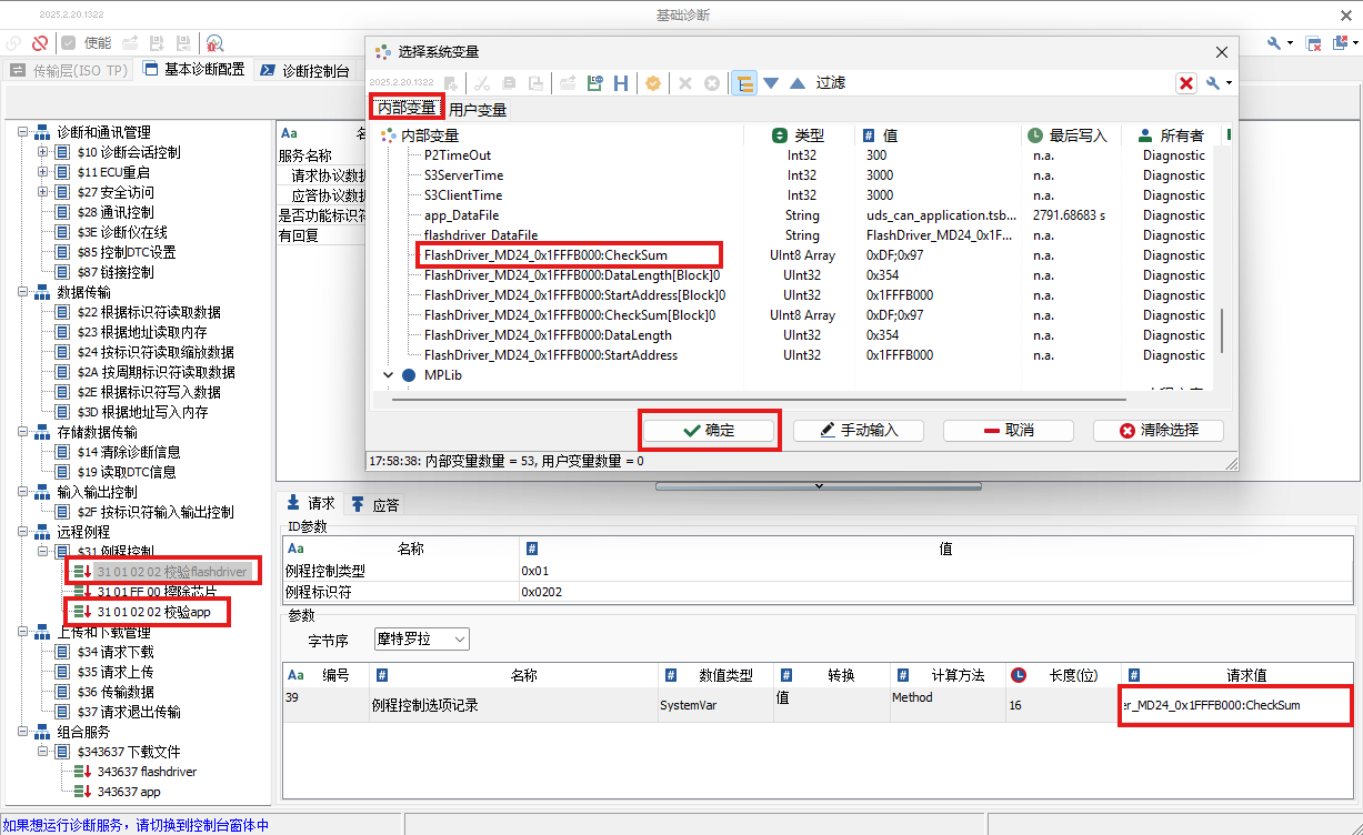

      若是修改 flashdriver/app 文件命名,需要修改对应校验的请求值

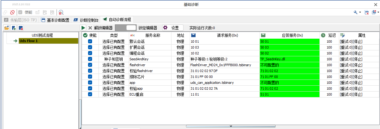

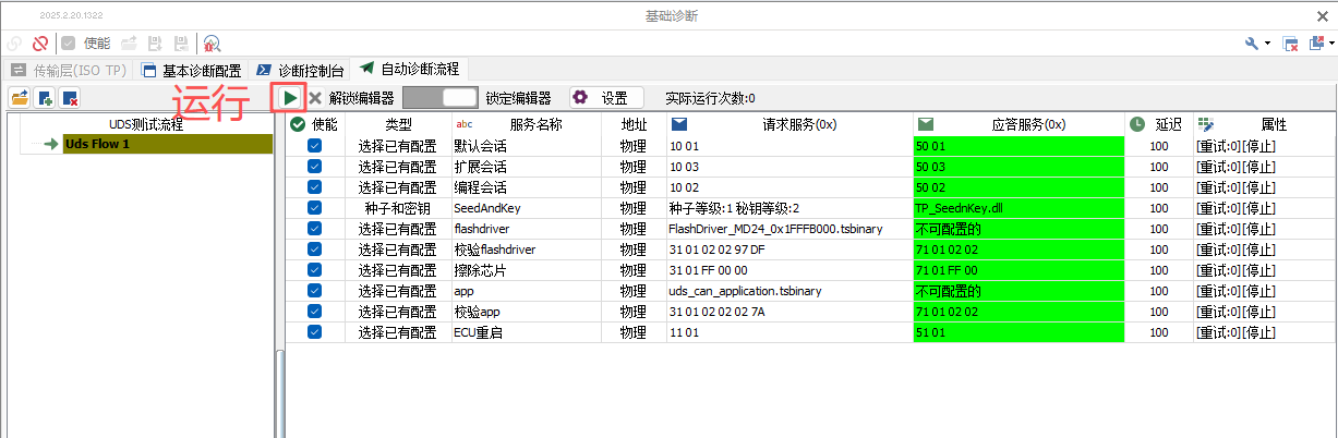

      配置自动诊断流程

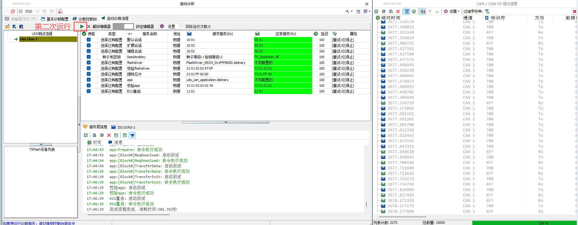

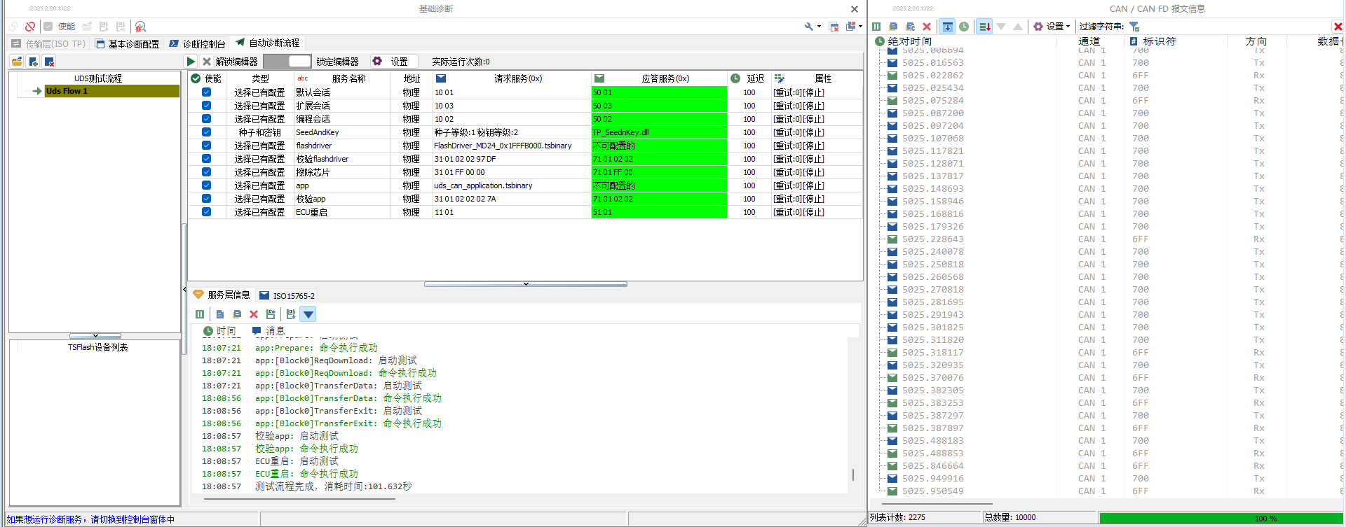

      4.1 从Bootloader升级

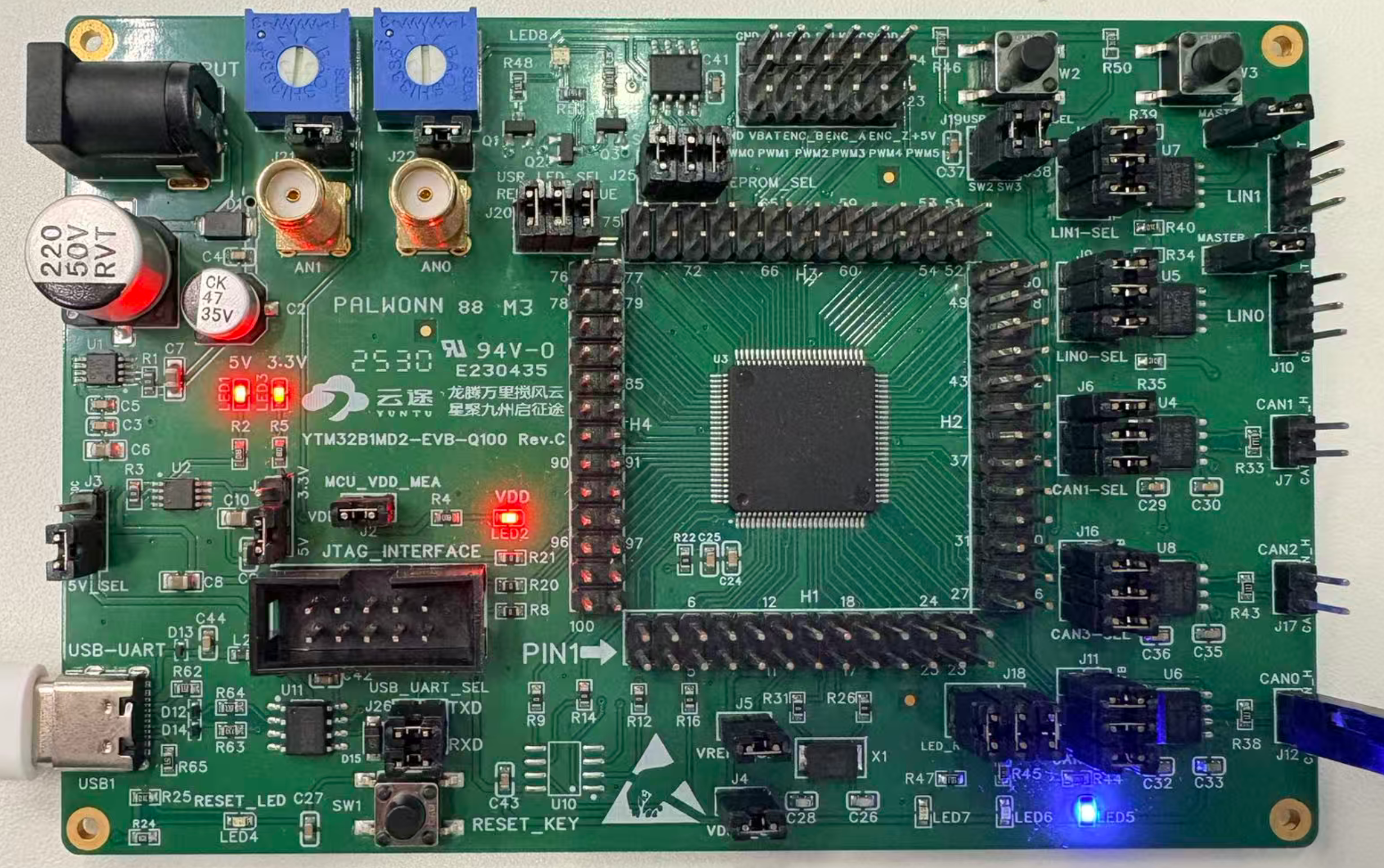

      升级完成后,LED灯1000ms闪烁,运行在Application程序中(Bootloader程序中LED灯100m闪烁)。
      4.2 从Application升级
      升级过程中,运行在Bootloader程序中,LED灯100ms闪烁,升级完成后,LED灯1000ms闪烁,运行在Application程序中。
    4.3 StayInBoot升级

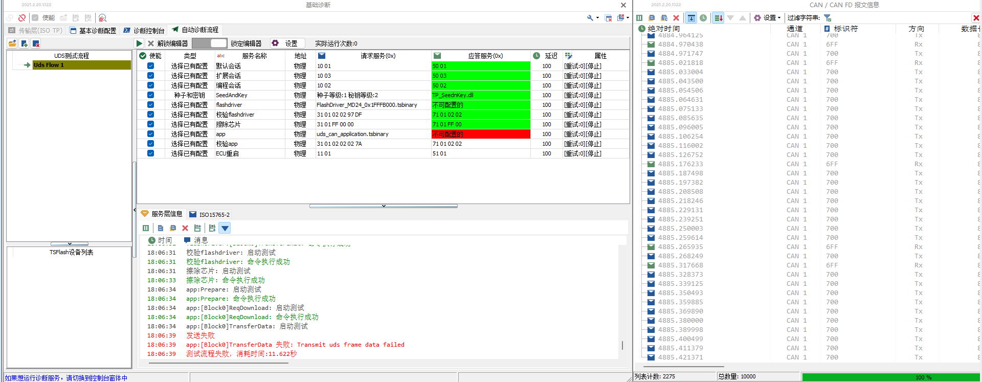

    本方案设计上认为:
    4.3.1 未发生升级流程请求

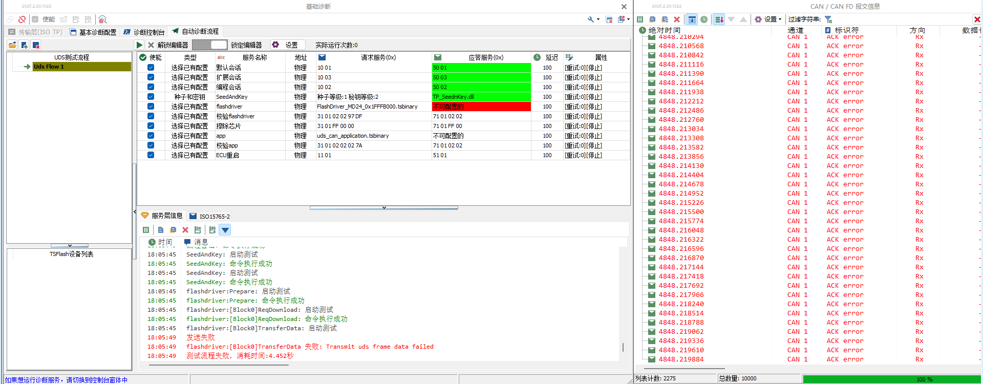

    升级一半,拔掉CAN线模拟通讯断开,升级失败
    通讯断开超时后,Bootloader重新进入Application运行,Demo板上LED灯1000ms闪烁。
    4.3.2 已发生升级流程请求
    执行到升级流程后,拔掉CAN线模拟通讯断开,升级失败
    重新执行升级
    升级成功,Demo板上LED灯1000ms闪烁。
