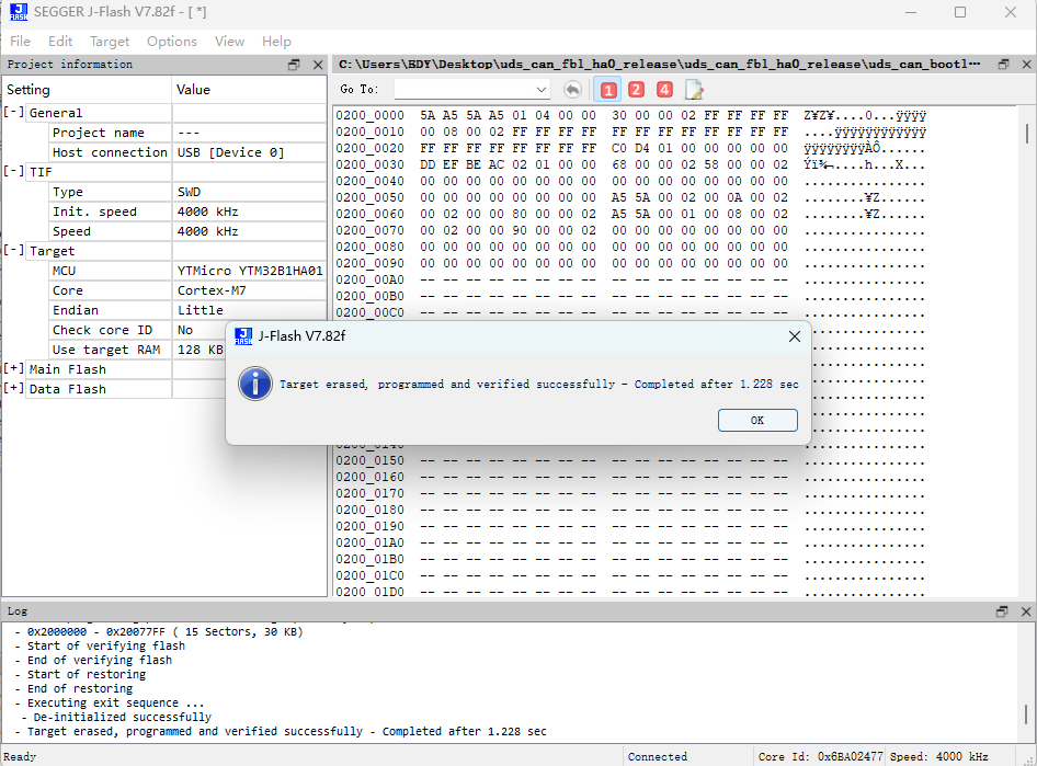

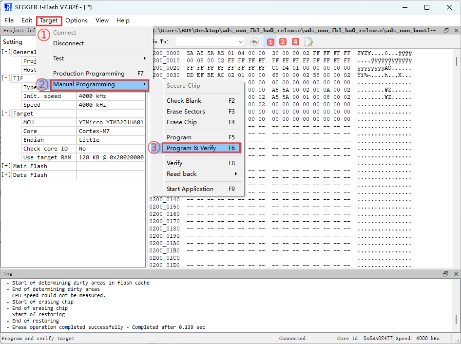

    1. 烧录Bootloader
      新建YTM32B1HA01的J-FLASH工程

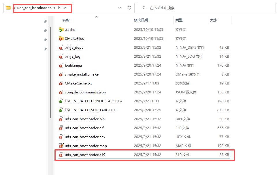

      找到Bootloader编译的烧程文件
      文件路径:.\uds_can_fbl_ha0_release\uds_can_bootloader\build\uds_can_bootloader.s19
      加载Bootloader文件
      擦除芯片(或者快捷键F4)
      烧录程序(或者快捷键F6)

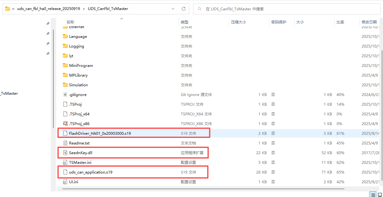

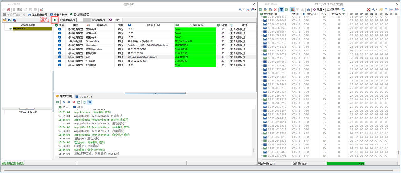

      文件路径:.\uds_can_fbl_ha0_release\UDS_CanFbl_TsMaster

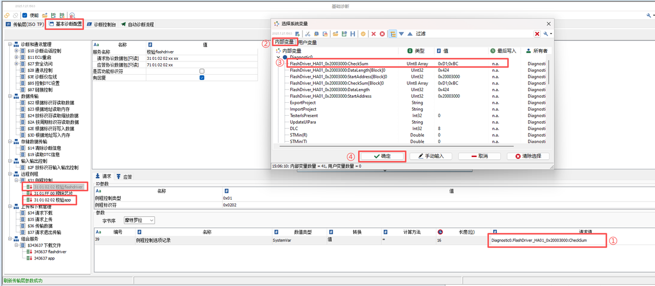

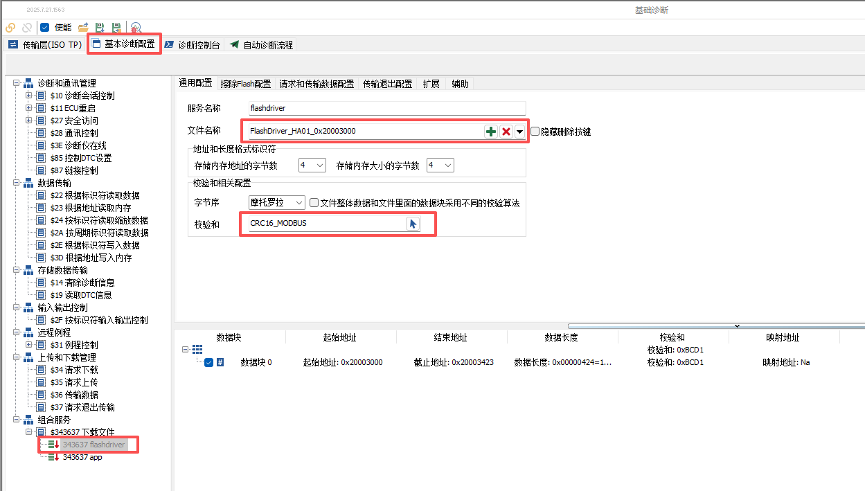

      打开升级上位机工程(如上图中.TSProj_x86文件)配置收发ID

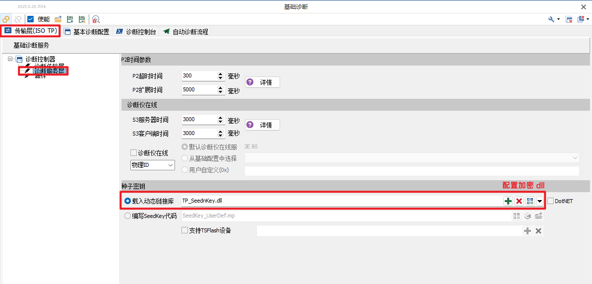

      配置TP时间参数,配置加密dll
      若是修改 flashdriver/app 文件命名,需要修改对应校验的请求值

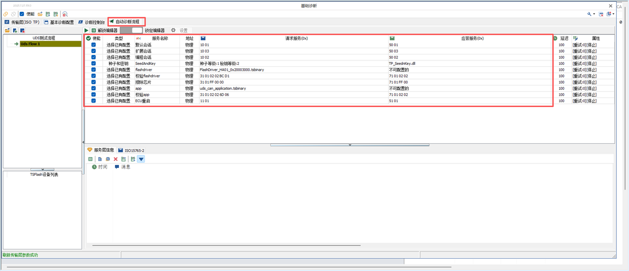

      配置自动诊断流程

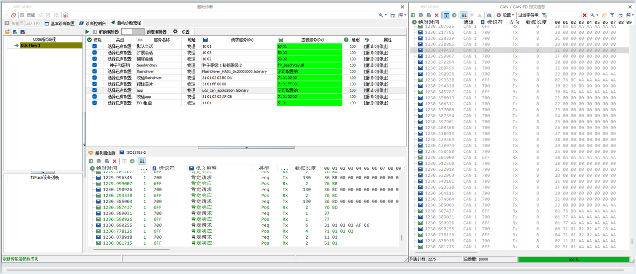

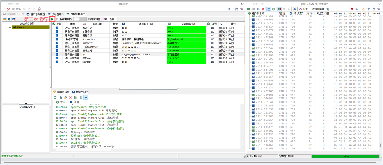

    4. 执行升级
      4.1 从Bootloader升级
      升级完成后,LED灯1000ms闪烁,运行在Application程序中(Bootloader程序中LED灯100m闪烁)。
    4.2 从Application升级
    升级过程中,运行在Bootloader程序中,LED灯100ms闪烁,升级完成后,LED灯1000ms闪烁,运行在Application程序中。
    4.3 StayInBoot升级

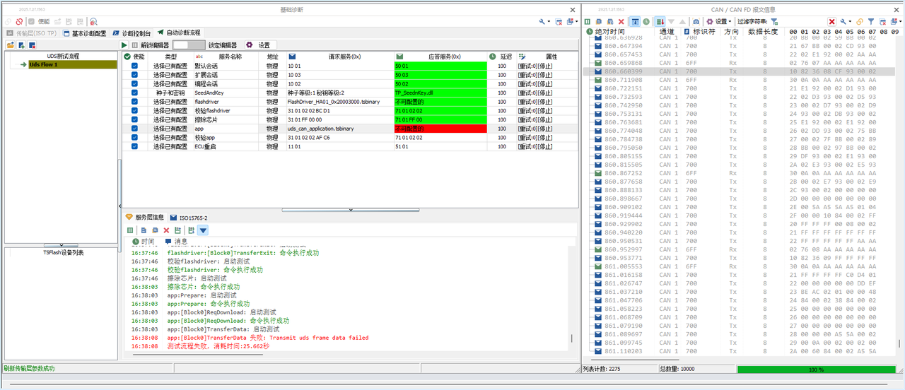

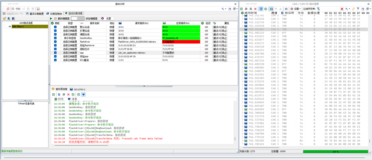

    本方案设计上认为:
    4.3.1 未发生升级流程请求
    升级一半,拔掉CAN线模拟通讯断开,升级失败
    通讯断开超时后,Bootloader重新进入Application运行,Demo板上LED灯1000ms闪烁。
    4.3.2 已发生升级流程请求
    执行到升级流程后,拔掉CAN线模拟通讯断开,升级失败
    重新执行升级
    升级成功,Demo板上LED灯1000ms闪烁。
