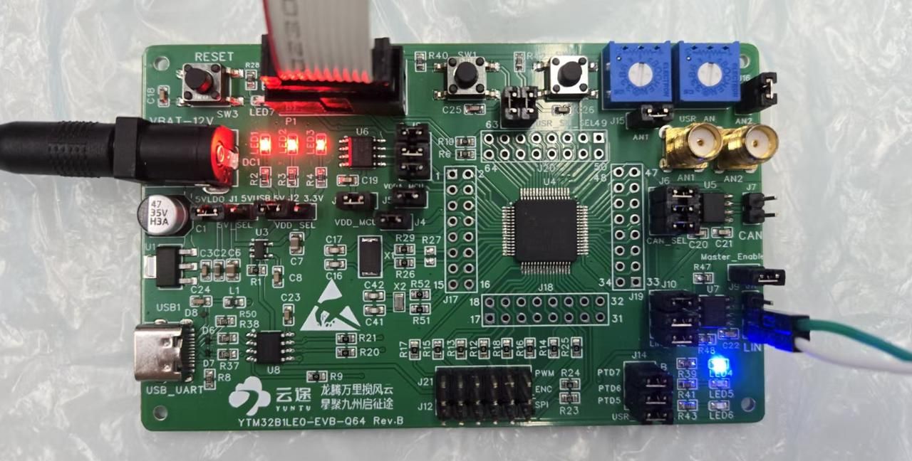

    本方案基于YT Config Tool开发,使用Vscode+Cmake+Ozone工具链开发编译调试;
    基于Demo板硬件搭建实施;
    使用同星科技TC1012P CAN/LIN工具及同星科技TSmaster软件。

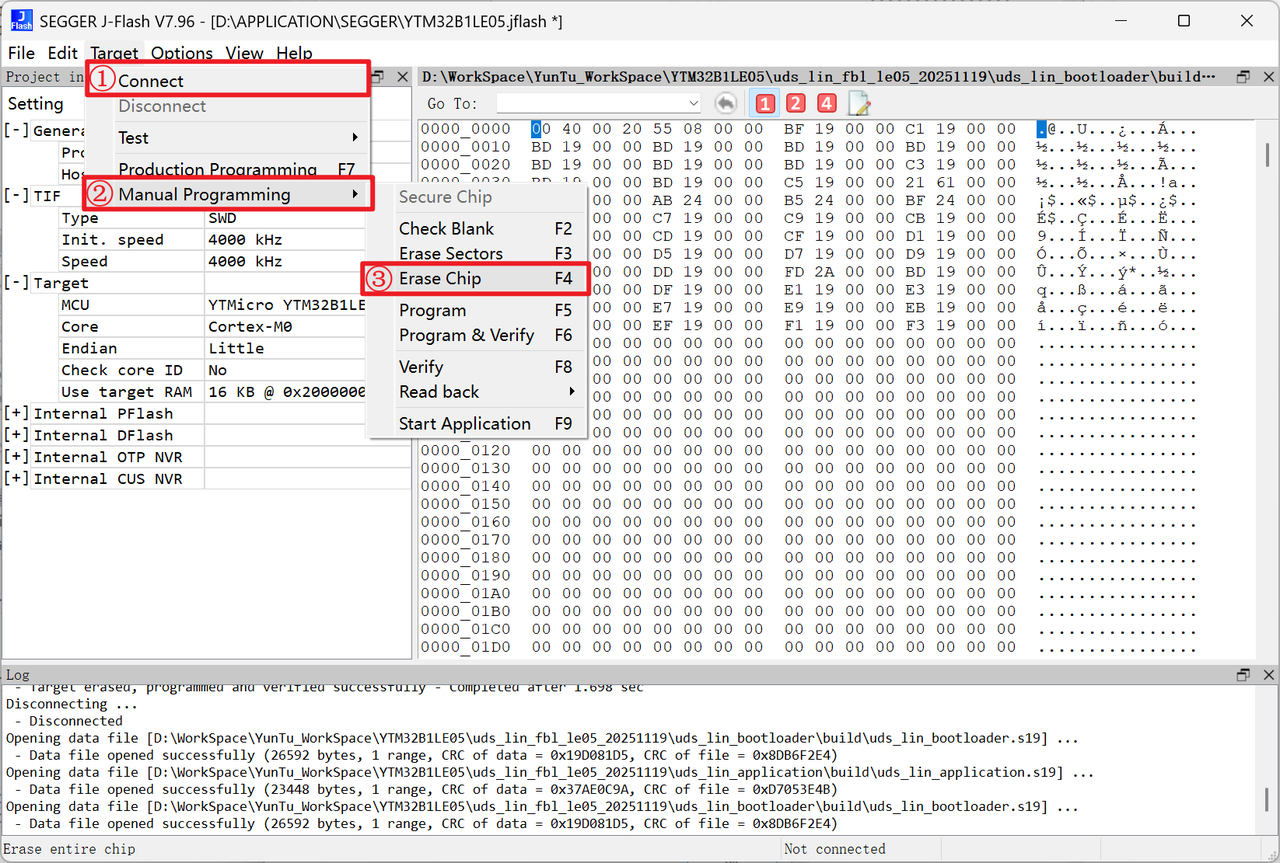

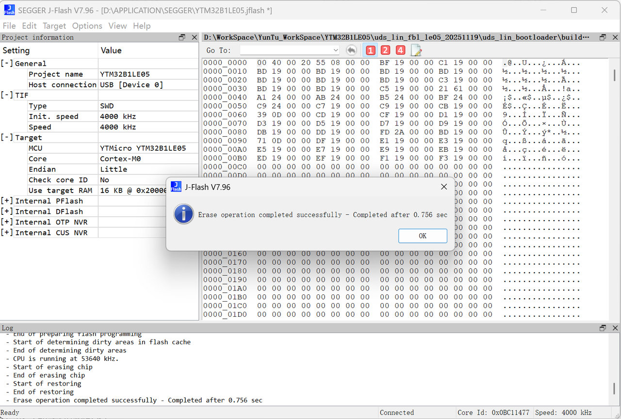

    烧录Bootloader

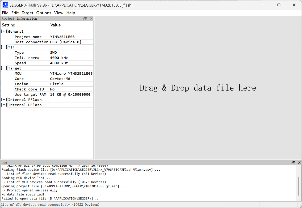

    新建YTM32B1LE05/JFLASH工程

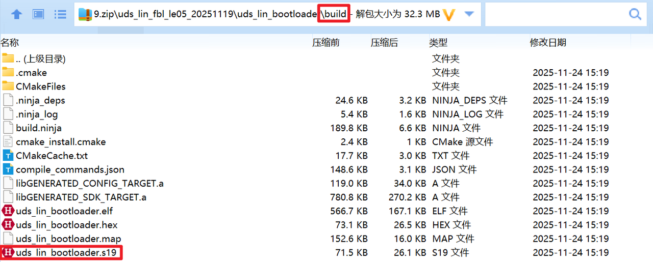

    找到Bootloader编译的烧程文件
    文件路径:.\uds_lin_fbl_le05_20251119\uds_lin_bootloader\build\uds_lin_bootloader.s19

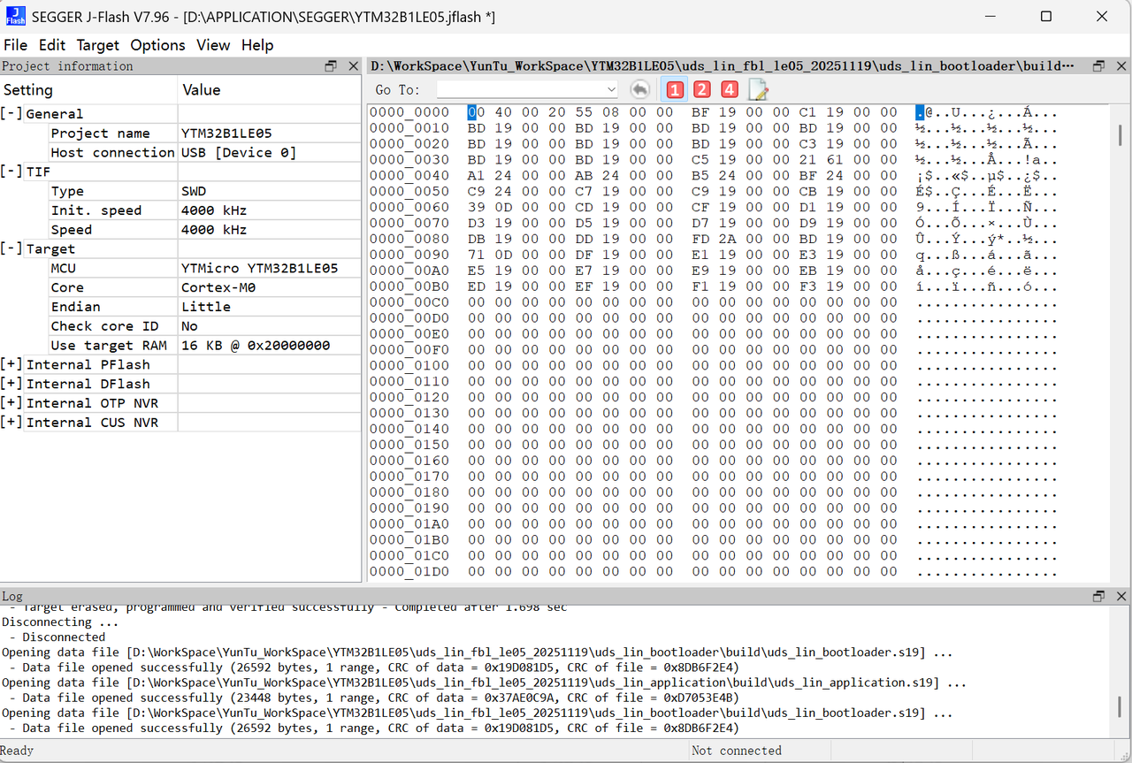

    加载Bootloader文件

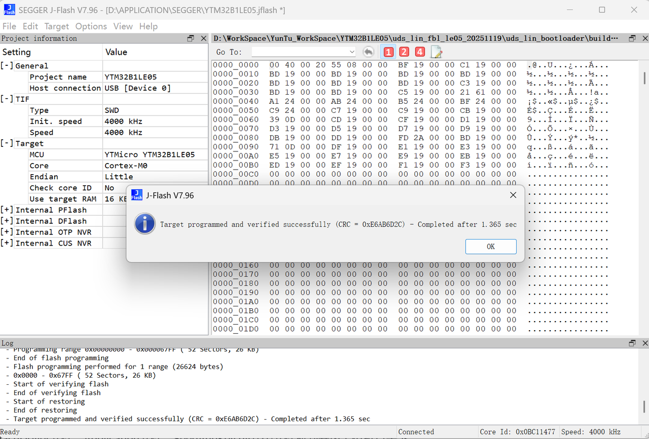

    擦除芯片(或者快捷键F4)
    烧录程序(或者快捷键F6)
    上下电运行Bootloader

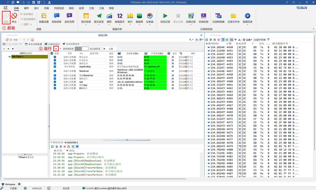

    升级上位机配置

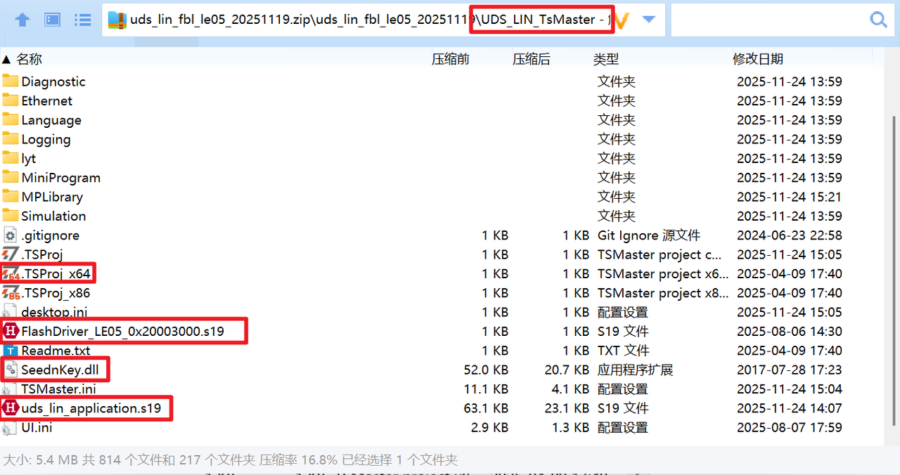

    文件路径:.\uds_lin_fbl_le05_20251119\UDS_LIN_TsMaster

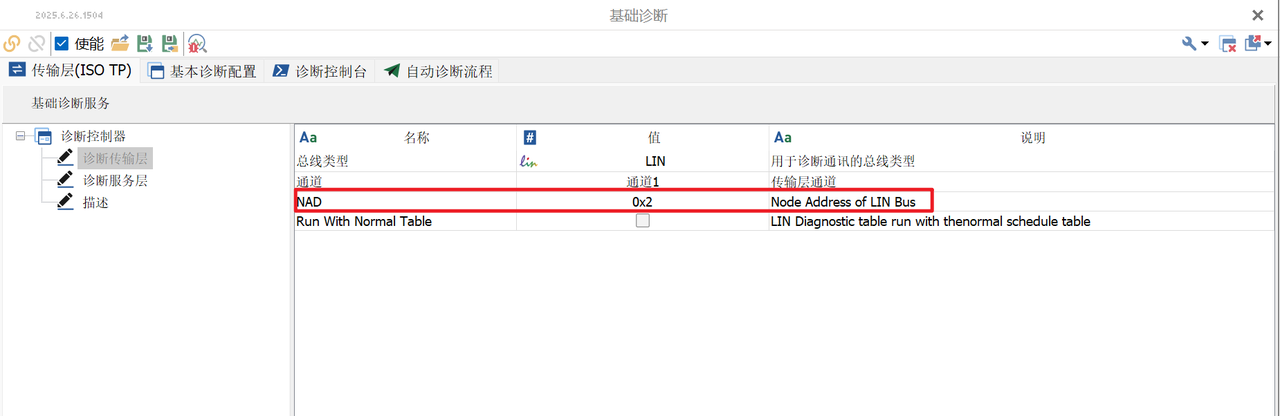

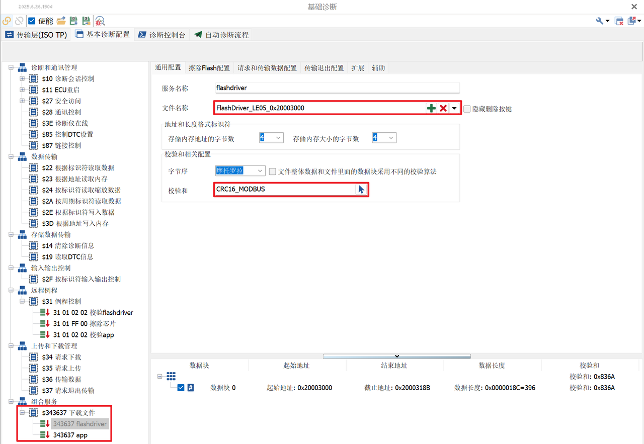

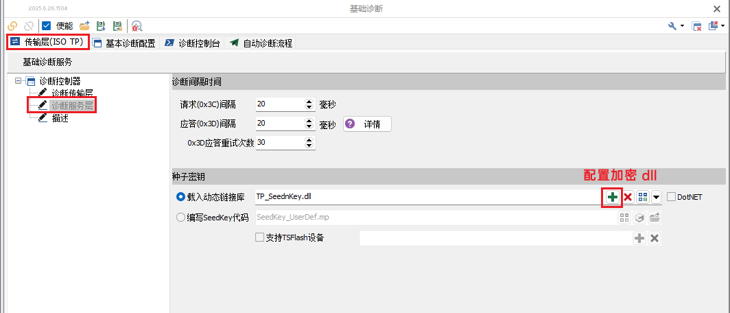

    打开升级上位机工程(如上图中.TSProj_x64文件)配置收发ID

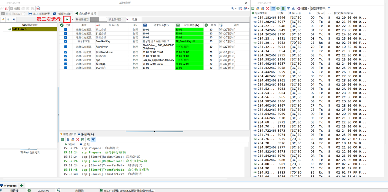

    配置TP时间参数,配置加密dll

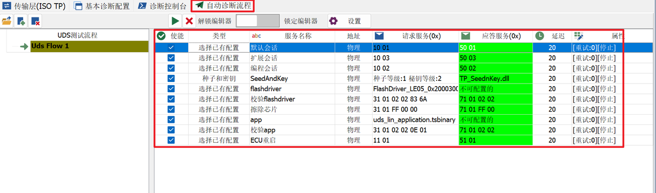

    配置自动诊断流程
    执行升级

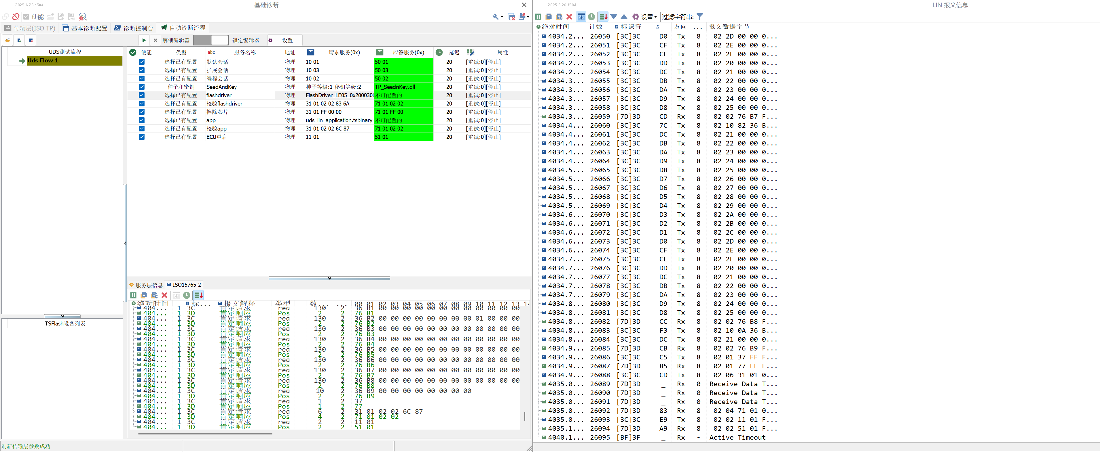

    本方案设计上认为:
    4.3.1 未发生升级流程请求
    升级一半,还未擦除更新 APP 时,拔掉LIN线模拟通讯断开,升级失败
    通讯断开超时后,Bootloader重新进入Application运行,Demo板上LED灯1000ms闪烁。
    再次运行升级,从Application升级,升级成功

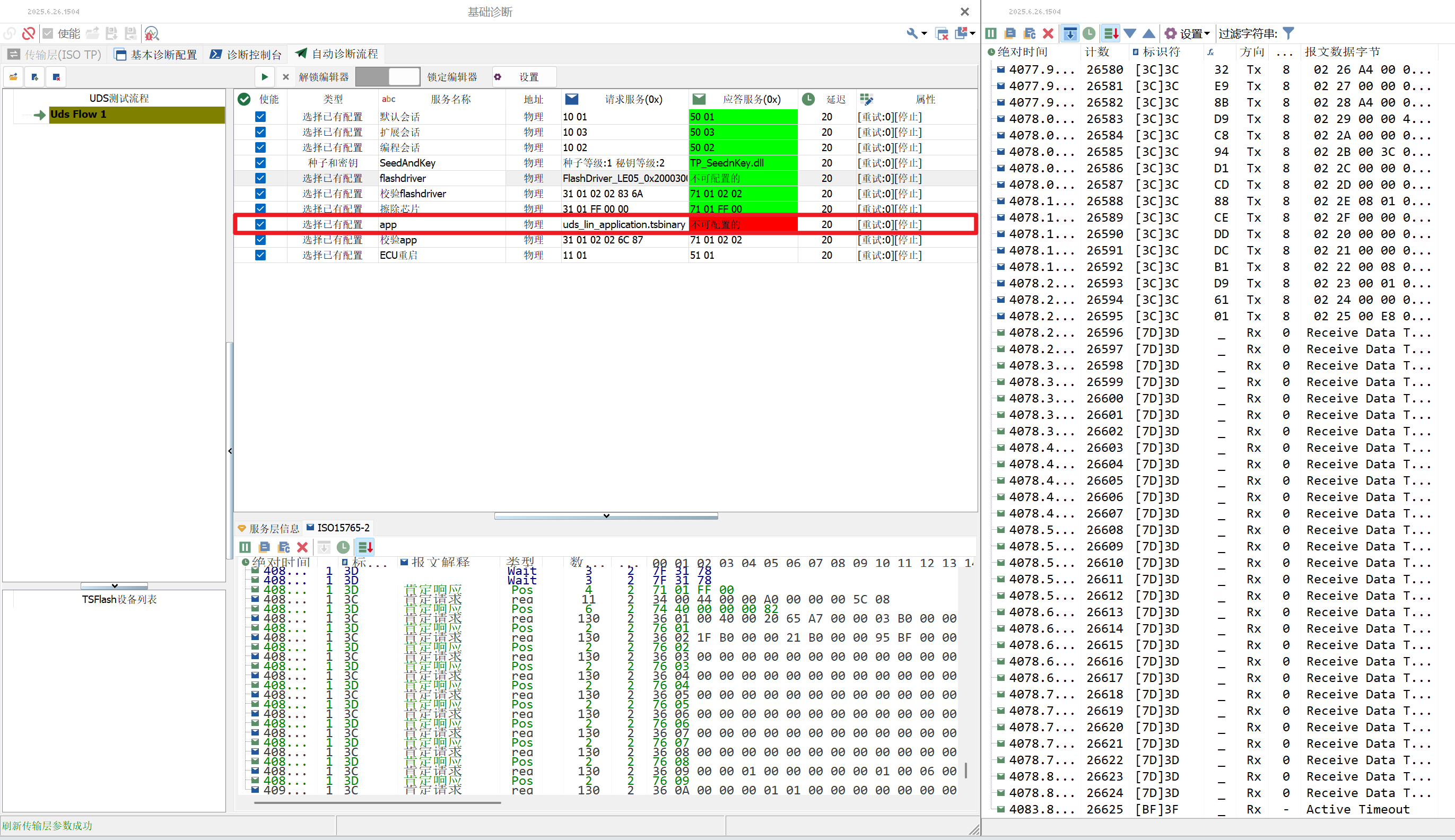

    4.3.2 已发生升级流程请求
    执行到升级流程后,拔掉LIN线模拟通讯断开,升级失败
    通讯断开超时后,Boootloader不能进入Application,执行StayInBoot(重新复位或者上下电等均保持StayInBoot),Demo板上LED灯100ms闪烁。
    重新执行升级
    升级成功,Demo板上LED灯1000ms闪烁。
