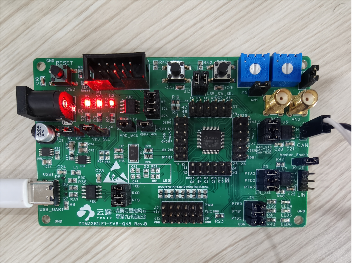

    本方案基于YT Config Tool开发,使用Vscode+Cmake+Ozone工具链开发编译调试;基于Demo板硬件搭建实施;使用同星科技TC1012P CAN/LIN工具及同星科技TSmaster软件。

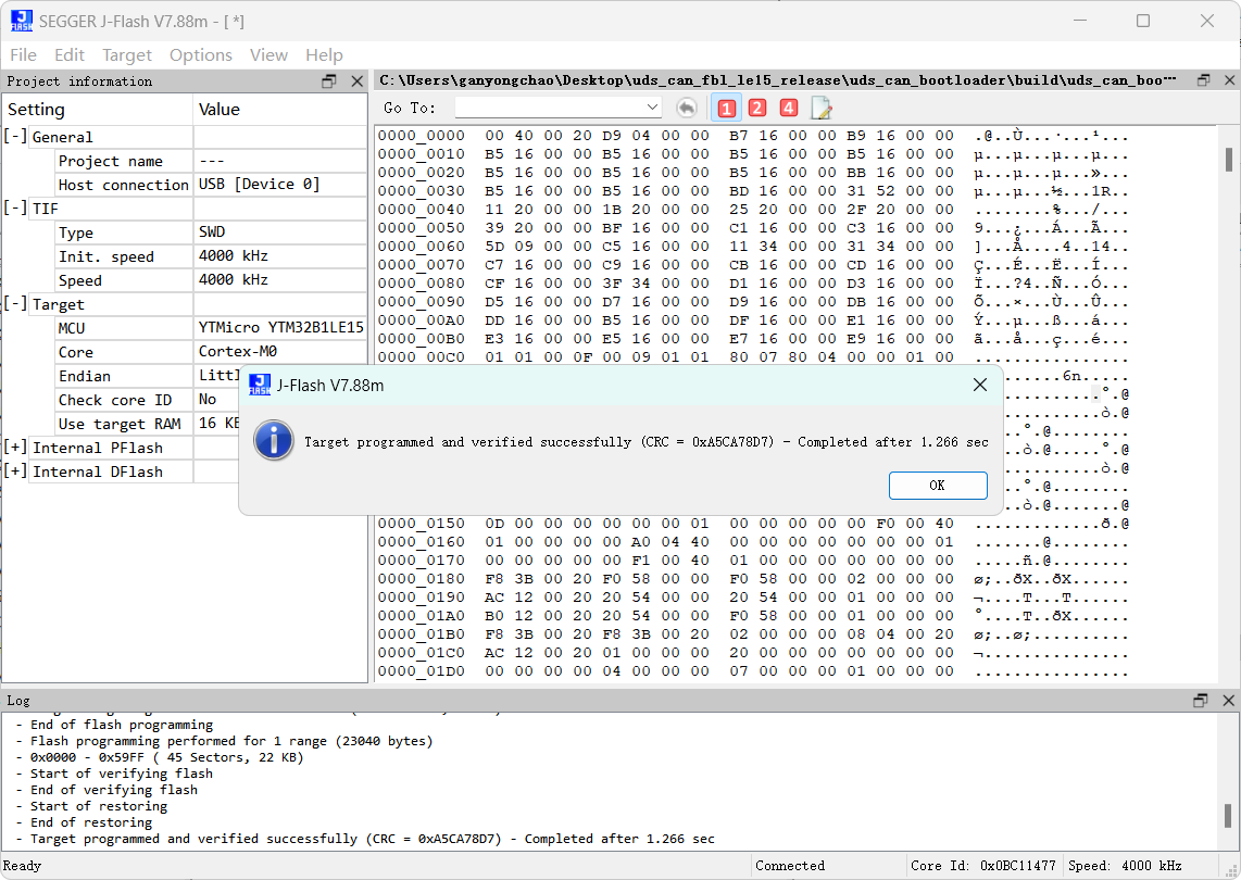

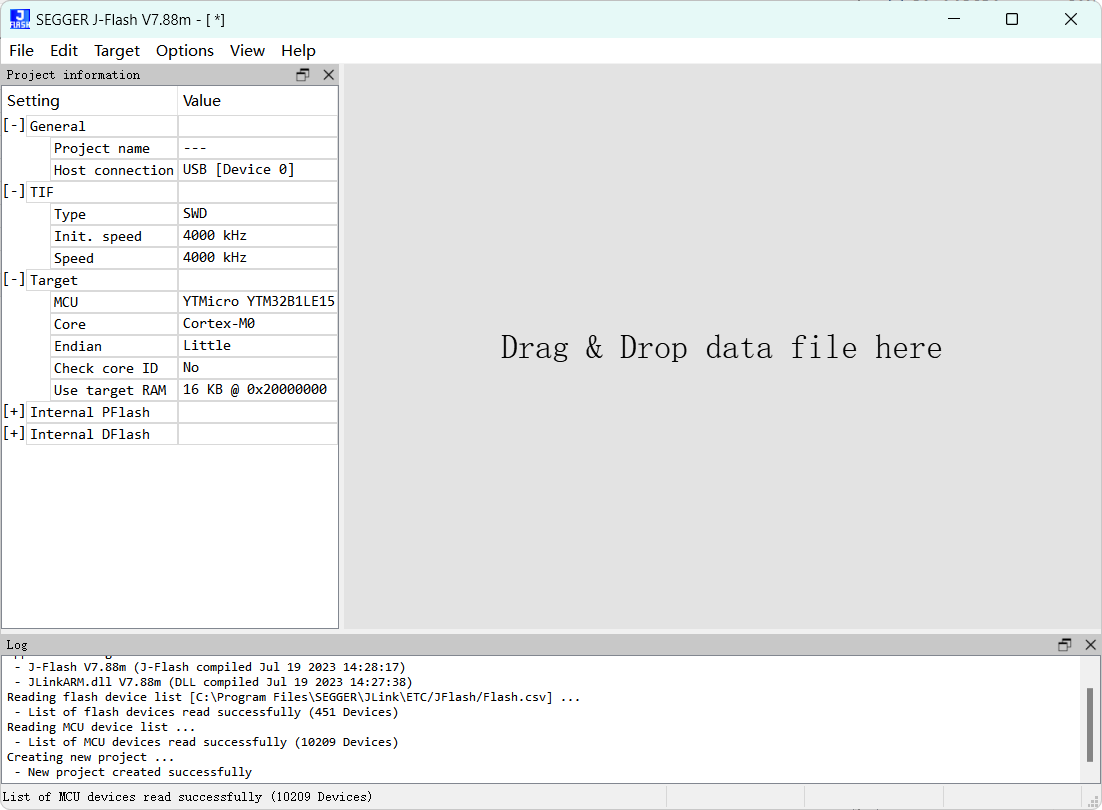

    1. 烧录Bootloader
      新建YTM32B1LE15的JFLASH工程

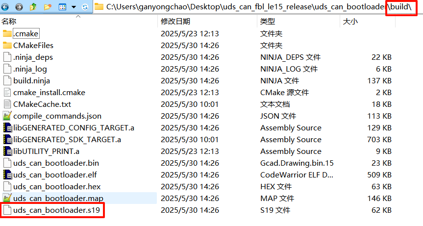

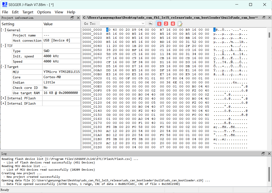

      找到Bootloader编译的烧程文件
      加载Bootloader文件

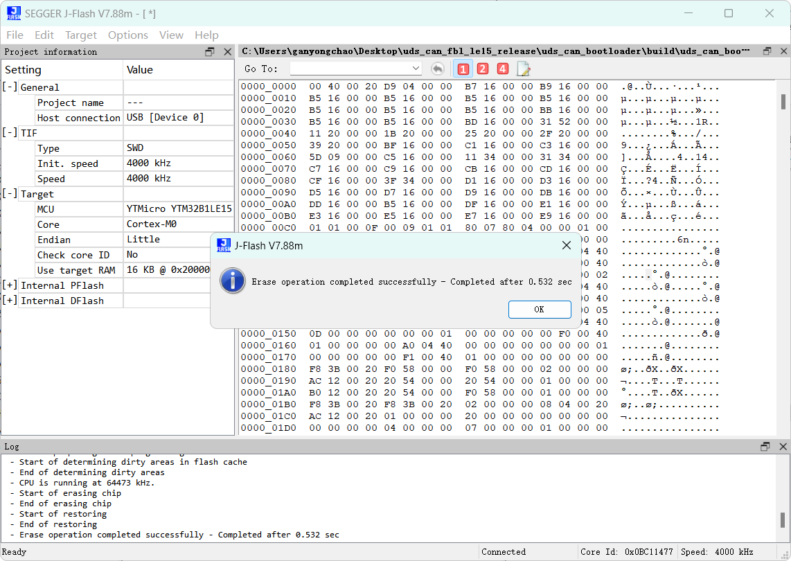

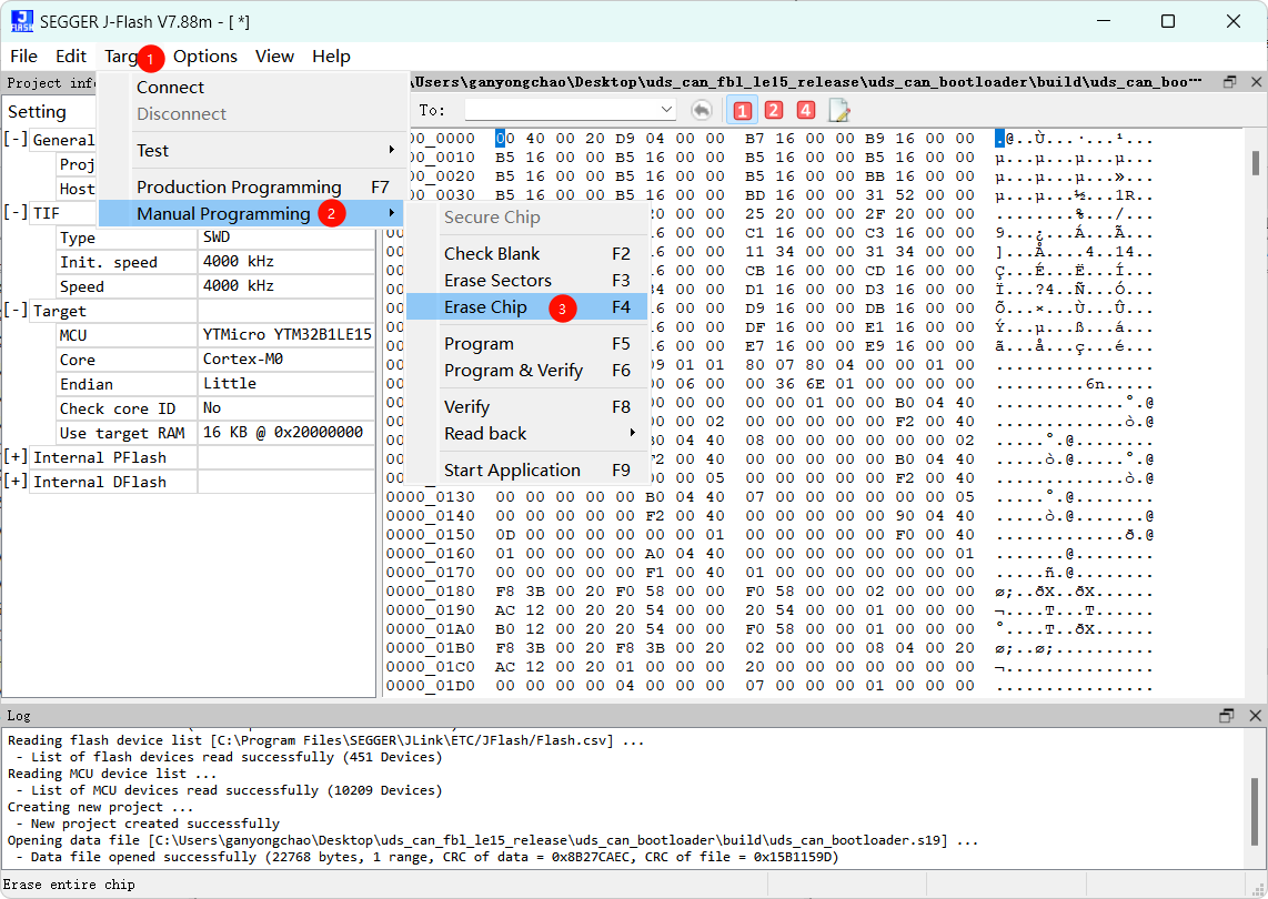

      擦除芯片(或者快捷键F4)

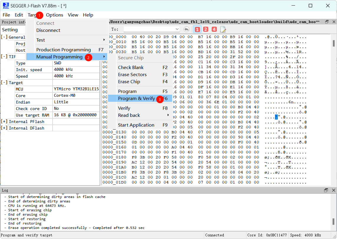

      烧录程序(或者快捷键F6)

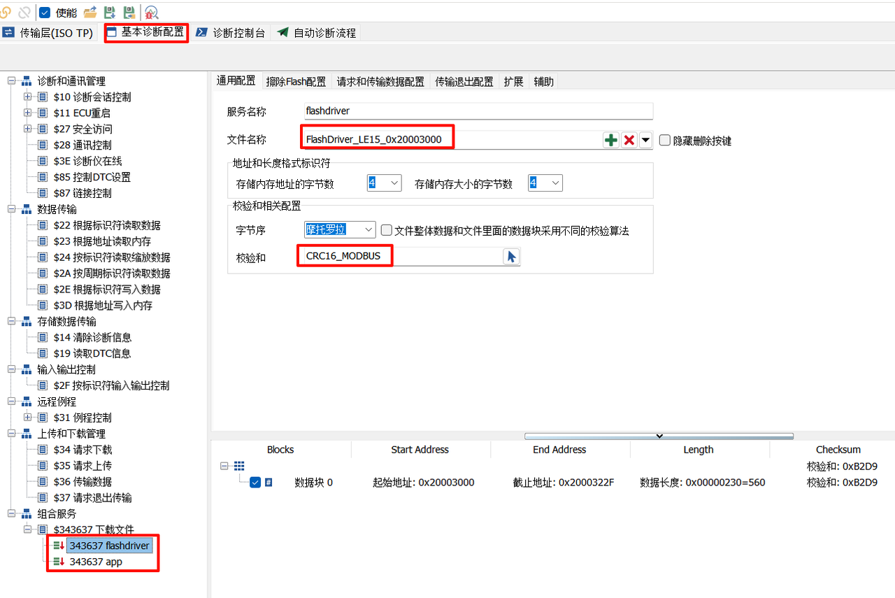

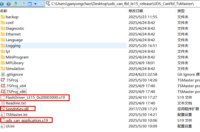

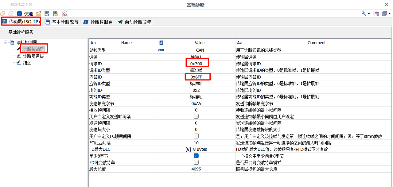

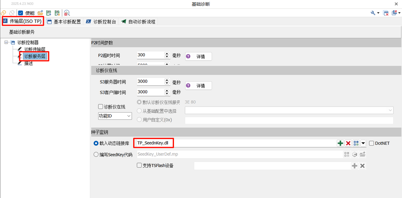

      打开升级上位机工程(如上图中.TSProj_x86文件)配置收发ID
    配置TP时间参数,配置加密dll

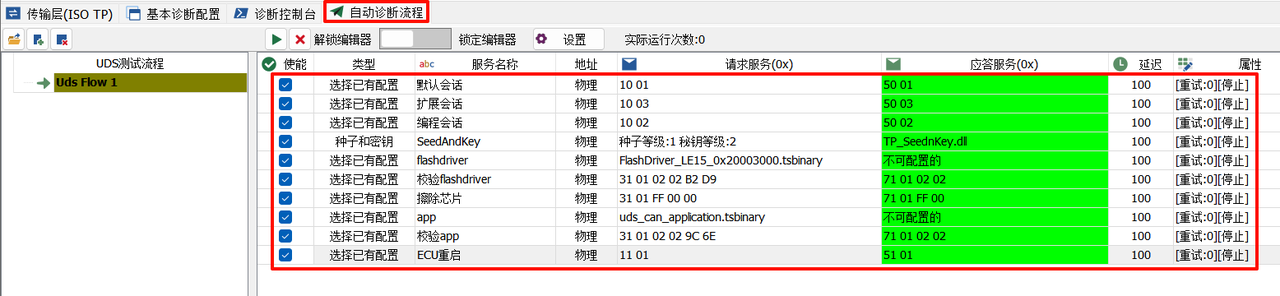

    配置自动诊断流程

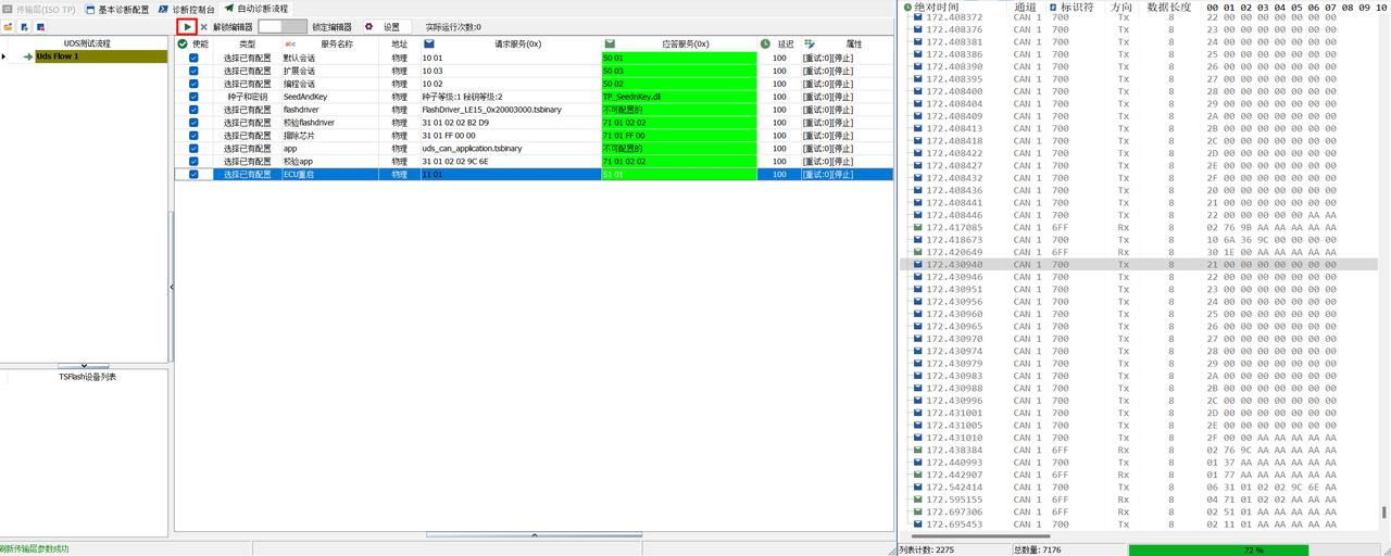

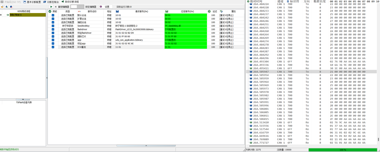

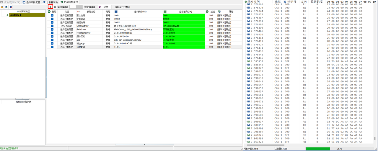

    4. 执行升级
    4.1 从Bootloader升级
    升级完成后,LED灯1000ms闪烁,运行在Application程序中。
    4.2 从Application升级

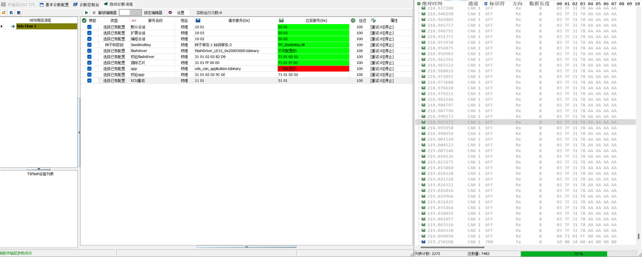

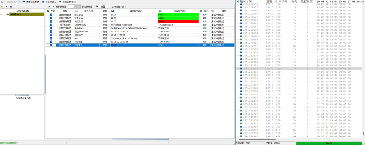

    4.3 StayInBoot升级
    本方案设计上认为:
    4.3.1 未发生升级流程请求
    升级一半,拔掉CAN线模拟通讯断开,升级失败
    通讯断开超时后,Bootloader重新进入Application运行,Demo板上LED灯1000ms闪烁。
    4.3.2 已发生升级流程请求
    执行到升级流程后,拔掉CAN线模拟通讯断开,升级失败
    重新执行升级
    升级成功,Demo板上LED灯1000ms闪烁。
