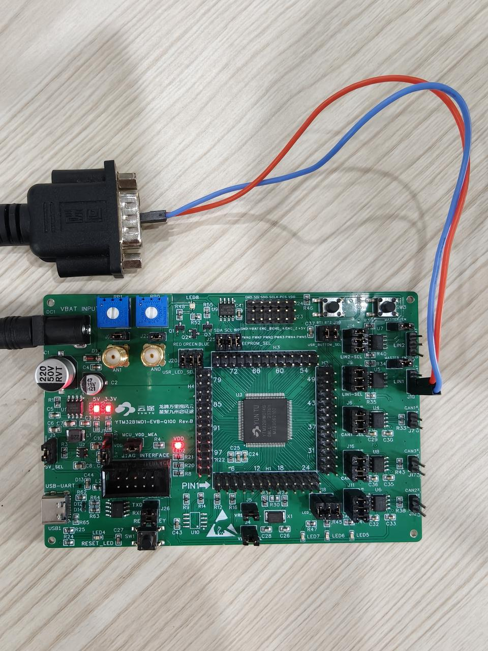

    本方案基于YT Config Tool开发,使用Vscode+Cmake+Ozone工具链开发编译调试;基于Demo板硬件搭建实施;使用同星科技TC1012P CAN/LIN工具及同星科技TSmaster软件。

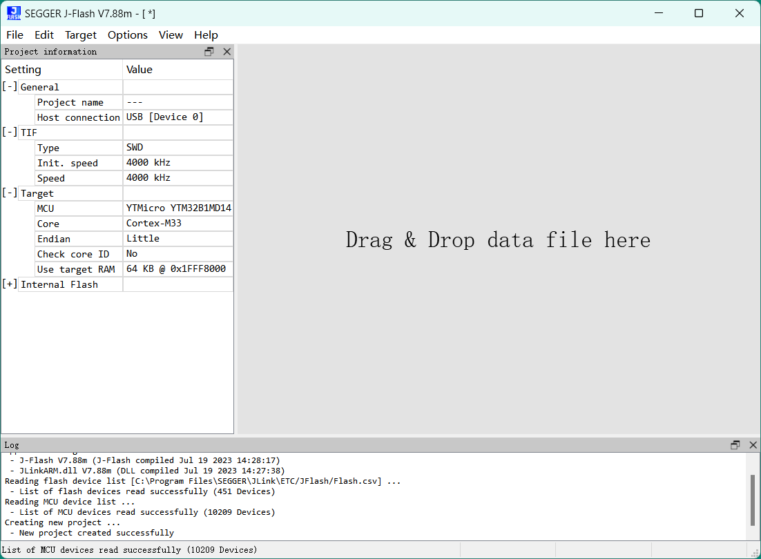

    1. 烧录Bootloader

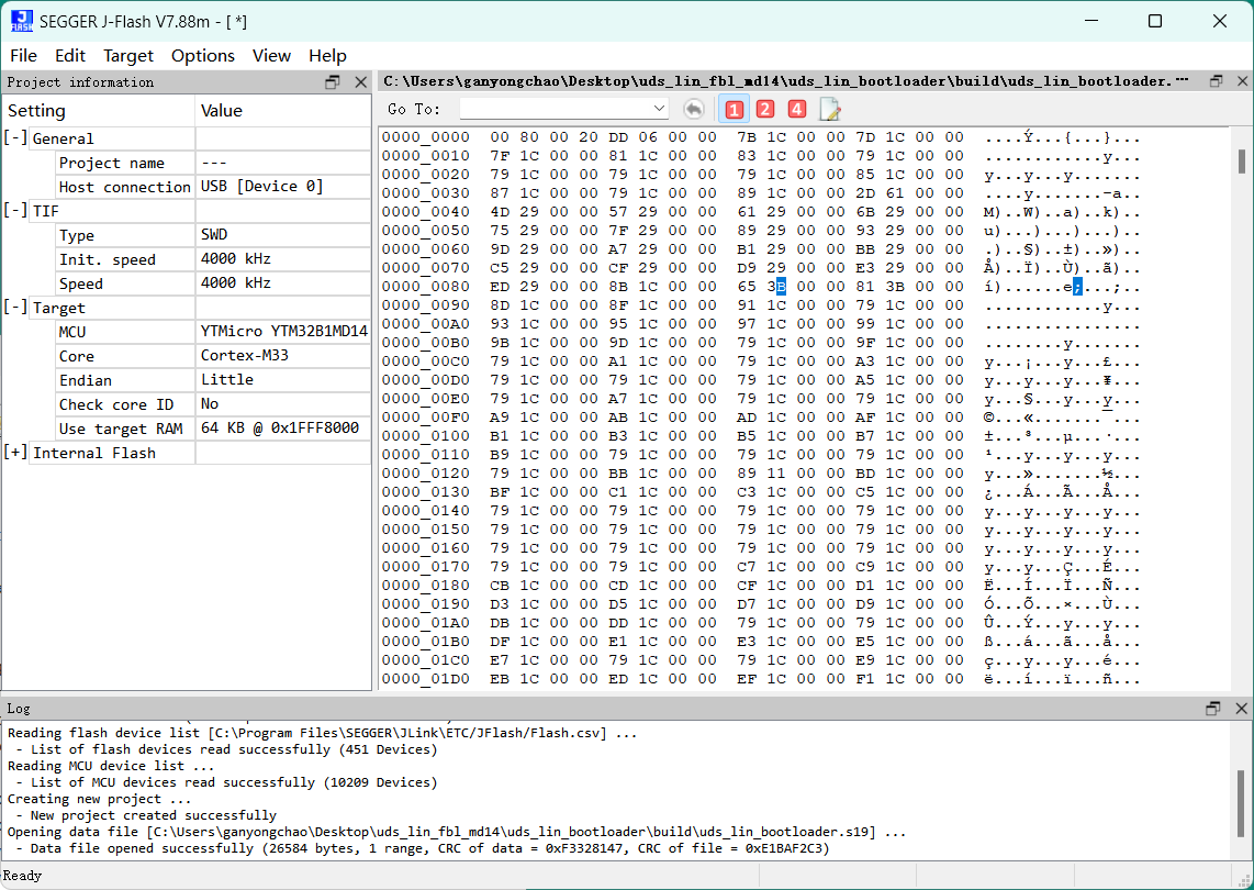

      新建YTM32B1MD14的JFLASH工程

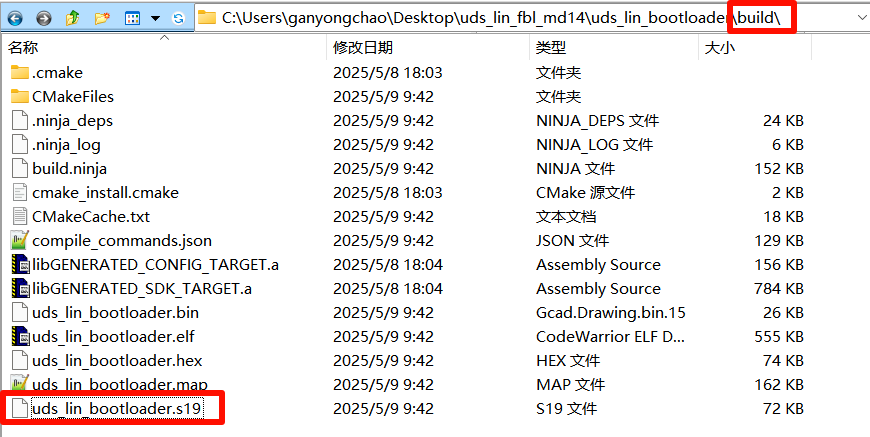

      找到Bootloader编译的烧程文件
      加载Bootloader文件

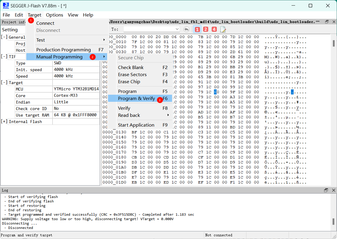

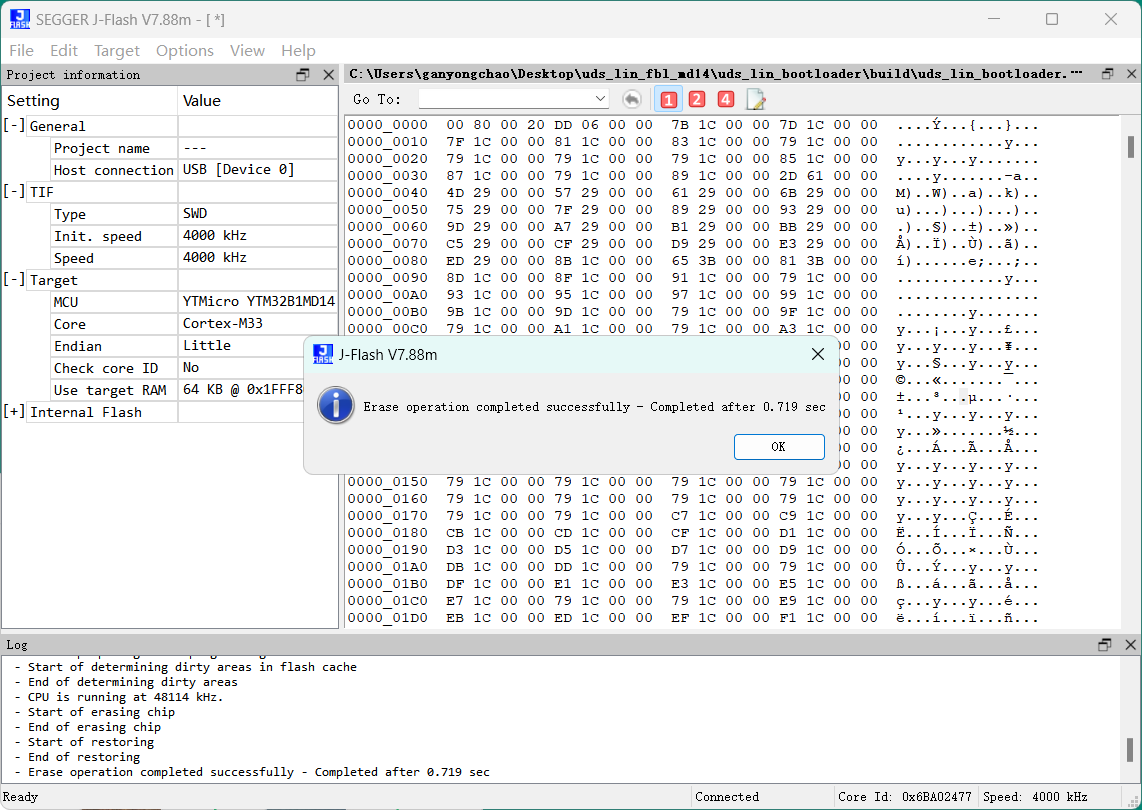

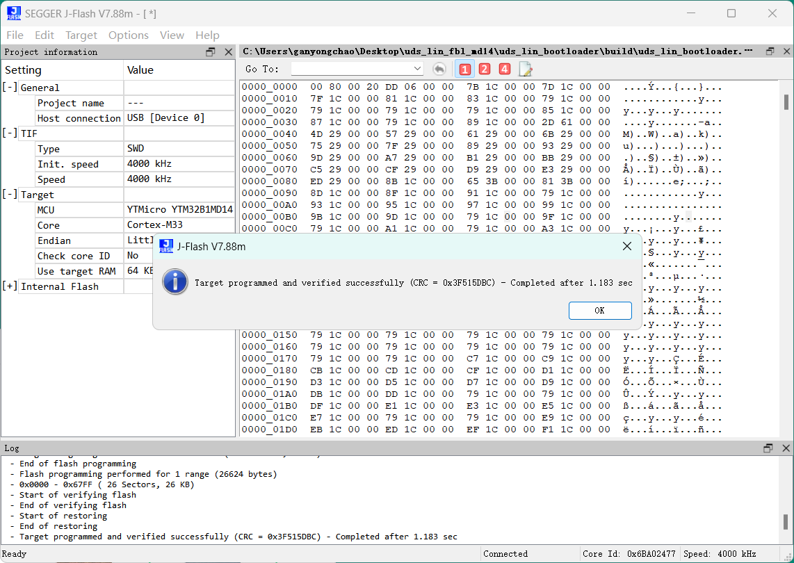

      擦除芯片(或者快捷键F4)
      烧录程序(或者快捷键F6)
    2. 上下电运行Bootloader

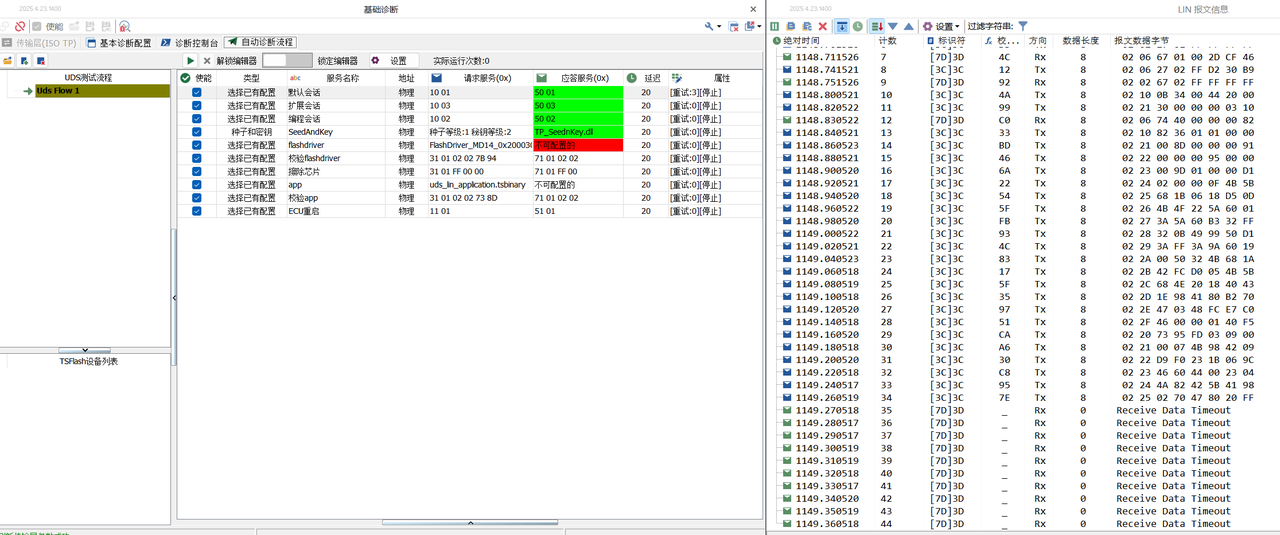

    3. 升级上位机配置

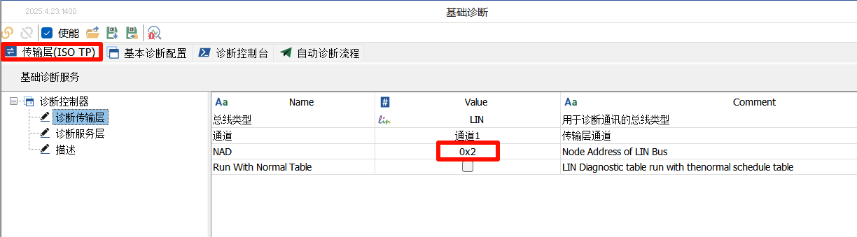

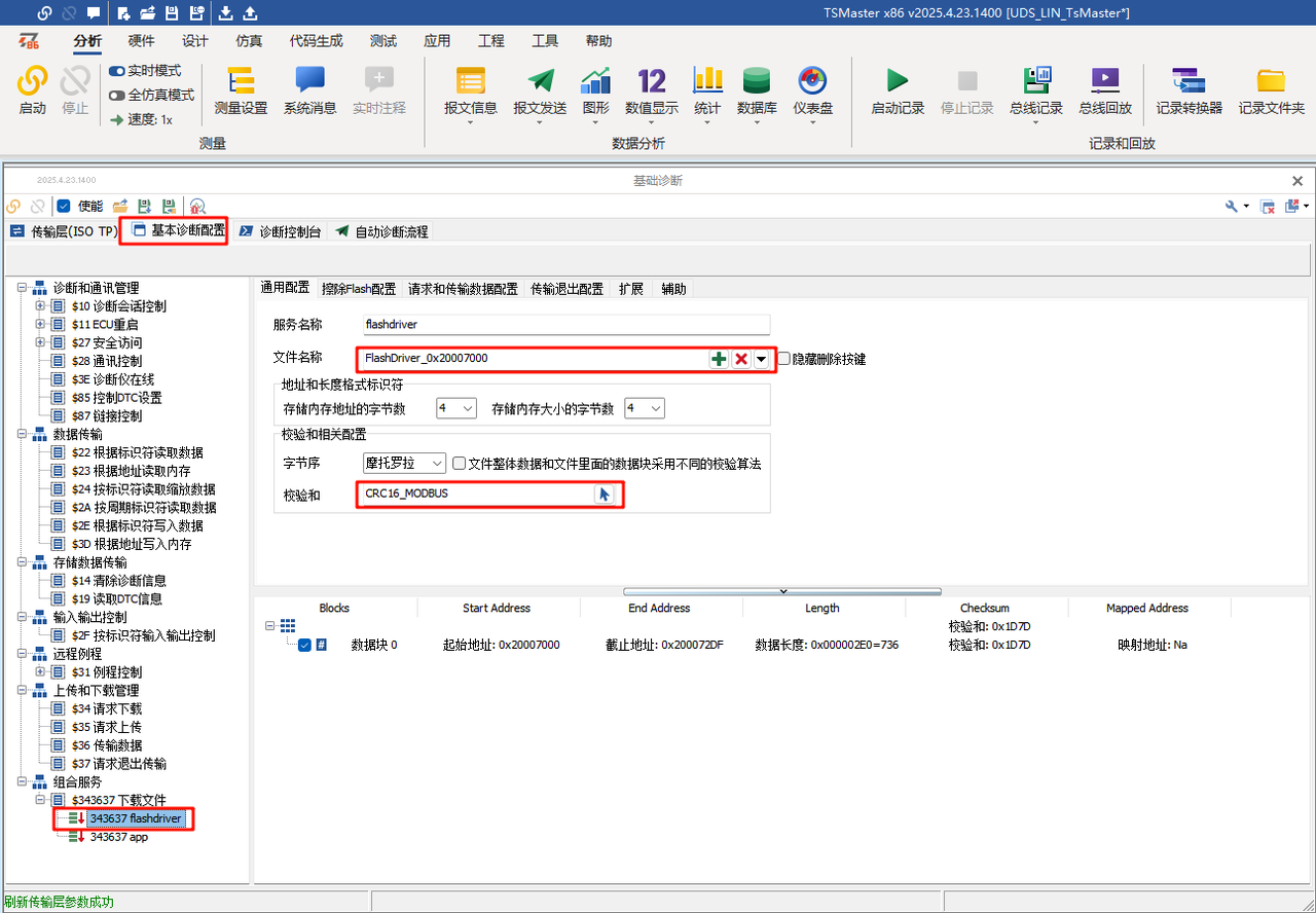

      打开升级上位机工程(如上图中.TSProj_x86文件)配置NAD

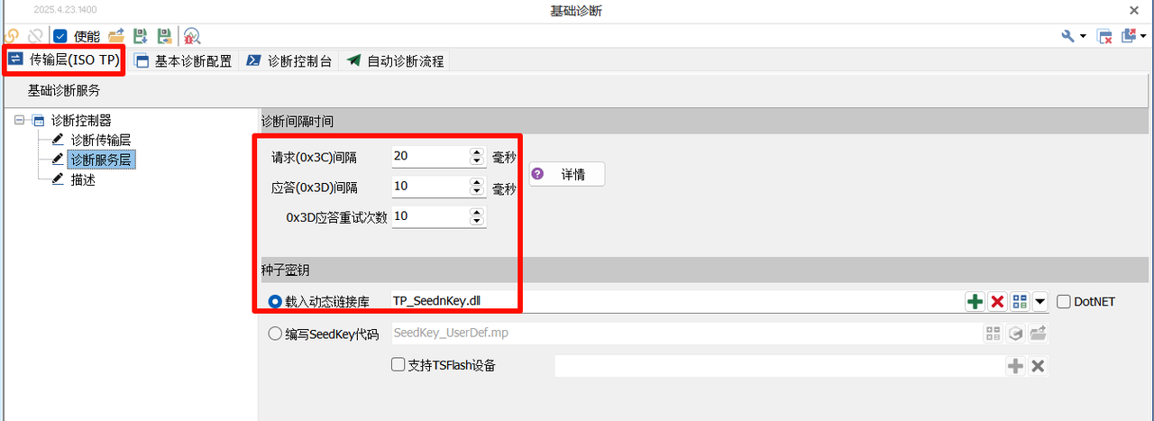

      配置TP时间参数,配置加密dll

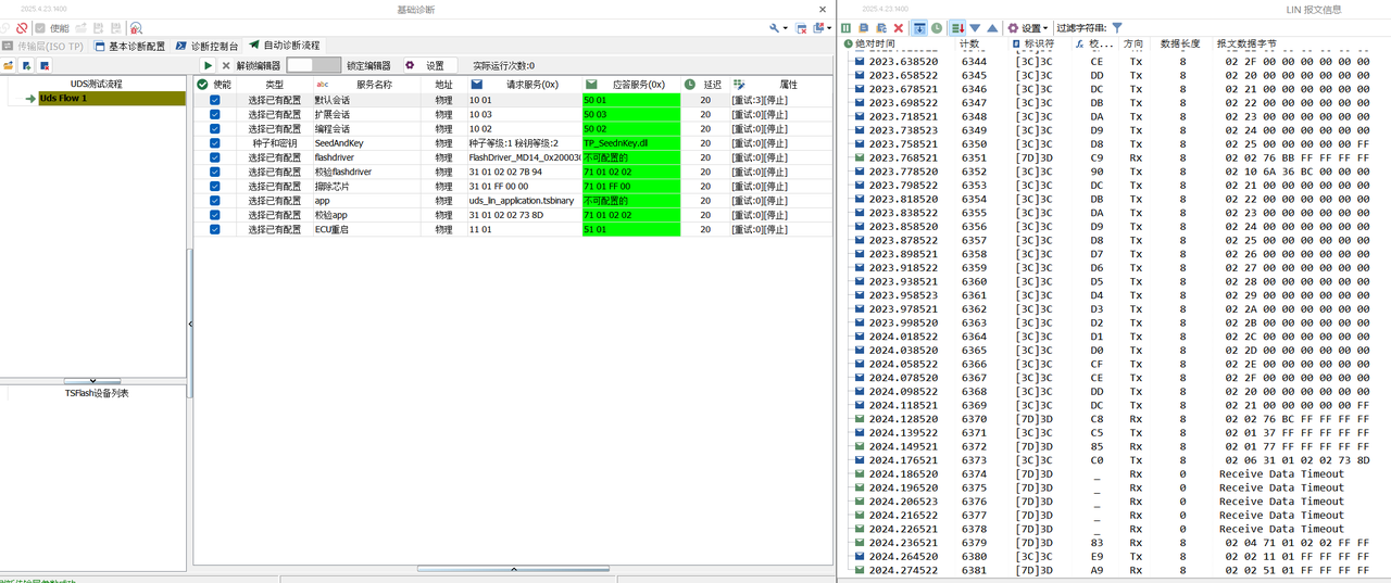

      配置自动诊断流程

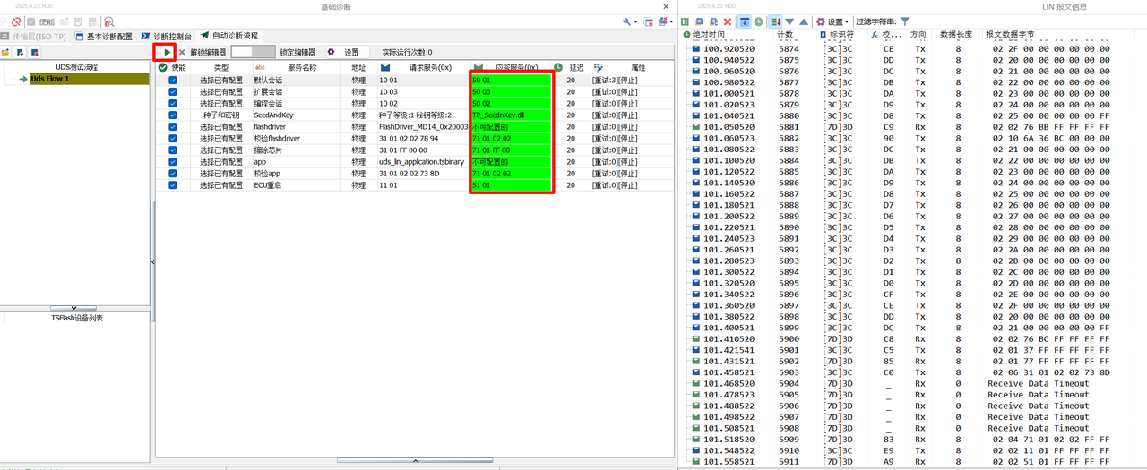

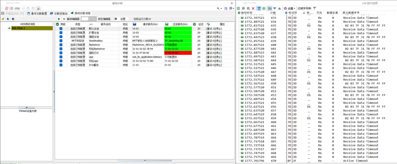

    4. 执行升级
      4.1 从Bootloader升级
      升级完成后,LED灯1000ms闪烁,运行在Application程序中。
      4.2 从Application升级

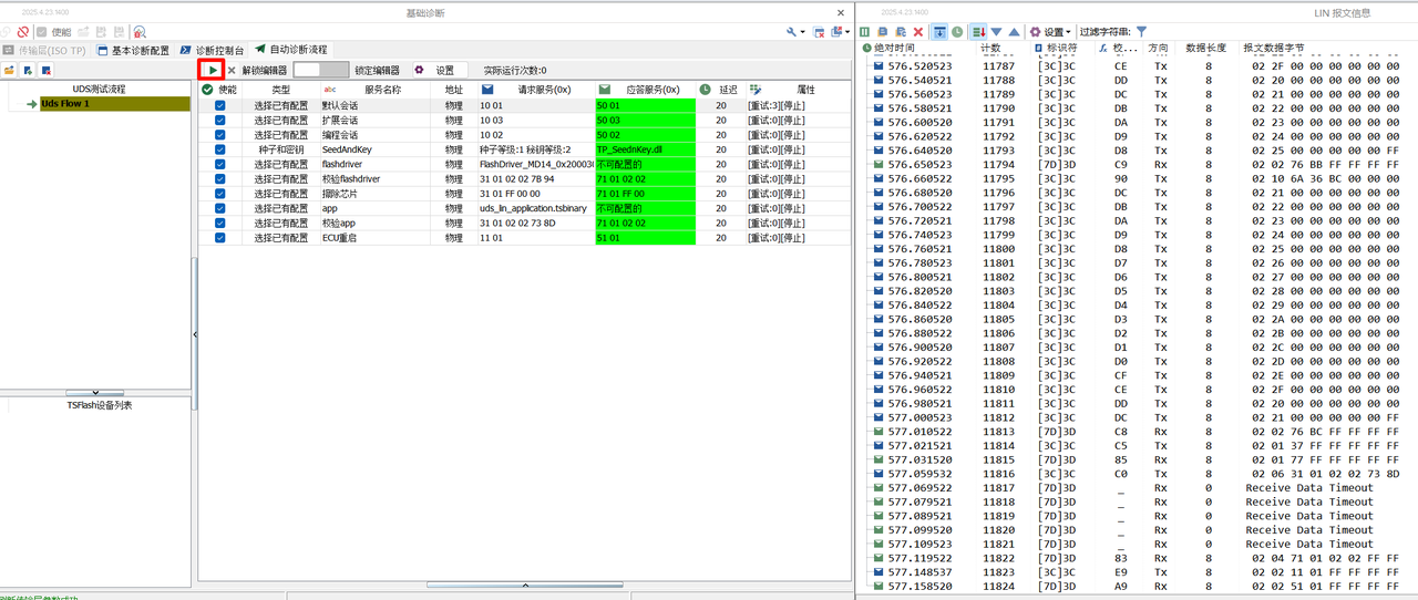

      4.3 StayInBoot升级
      本方案设计上认为:
      4.3.1 未发生升级流程请求
      升级一半,拔掉LIN和GND模拟通讯断开,升级失败
      通讯断开超时后,Bootloader重新进入Application运行,Demo板上LED灯1000ms闪烁。
      4.3.2 已发生升级流程请求
      执行到升级流程后,拔掉LIN和GND模拟通讯断开,升级失败
      重新执行升级
      升级成功,Demo板上LED灯1000ms闪烁。

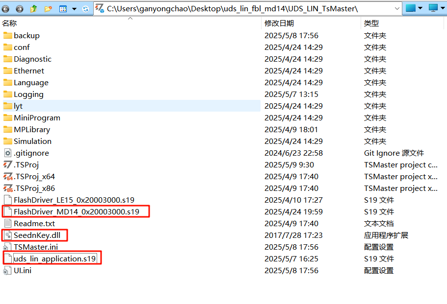

    5. 附件代码
      uds_lin_fbl_md14_20250509_2.zip
