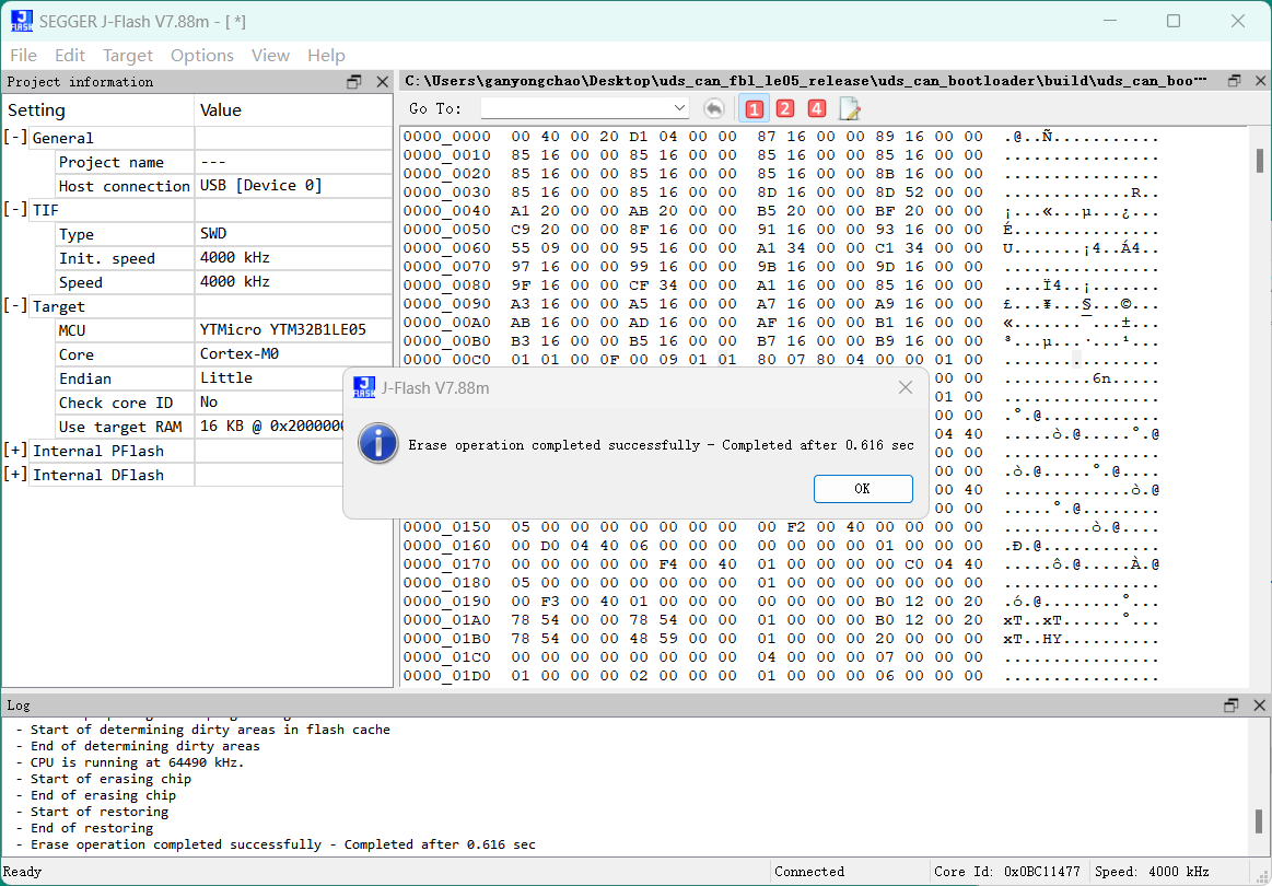

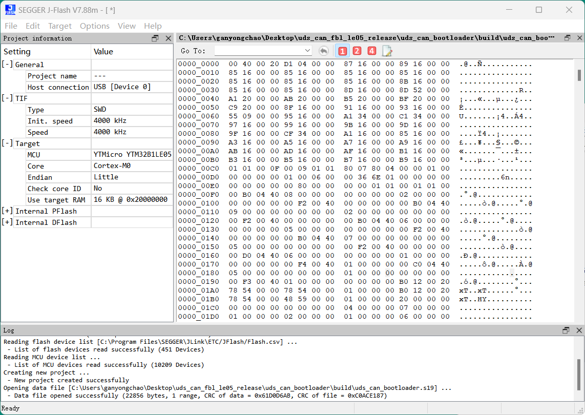

    1. 烧录Bootloader

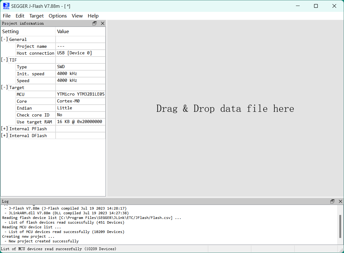

      新建YTM32B1LE05的JFLASH工程

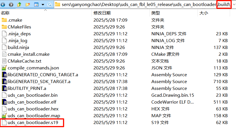

      找到Bootloader编译的烧程文件

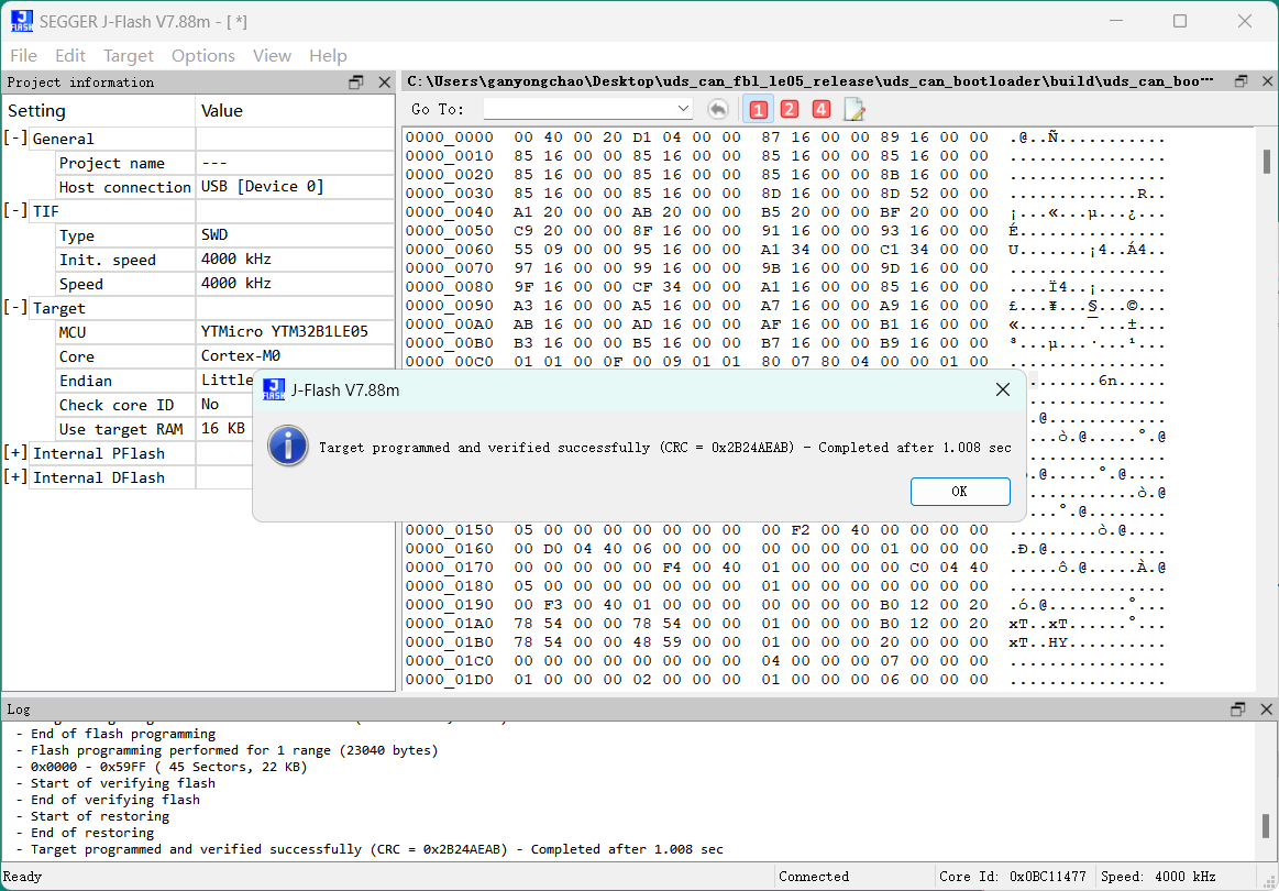

      加载Bootloader文件

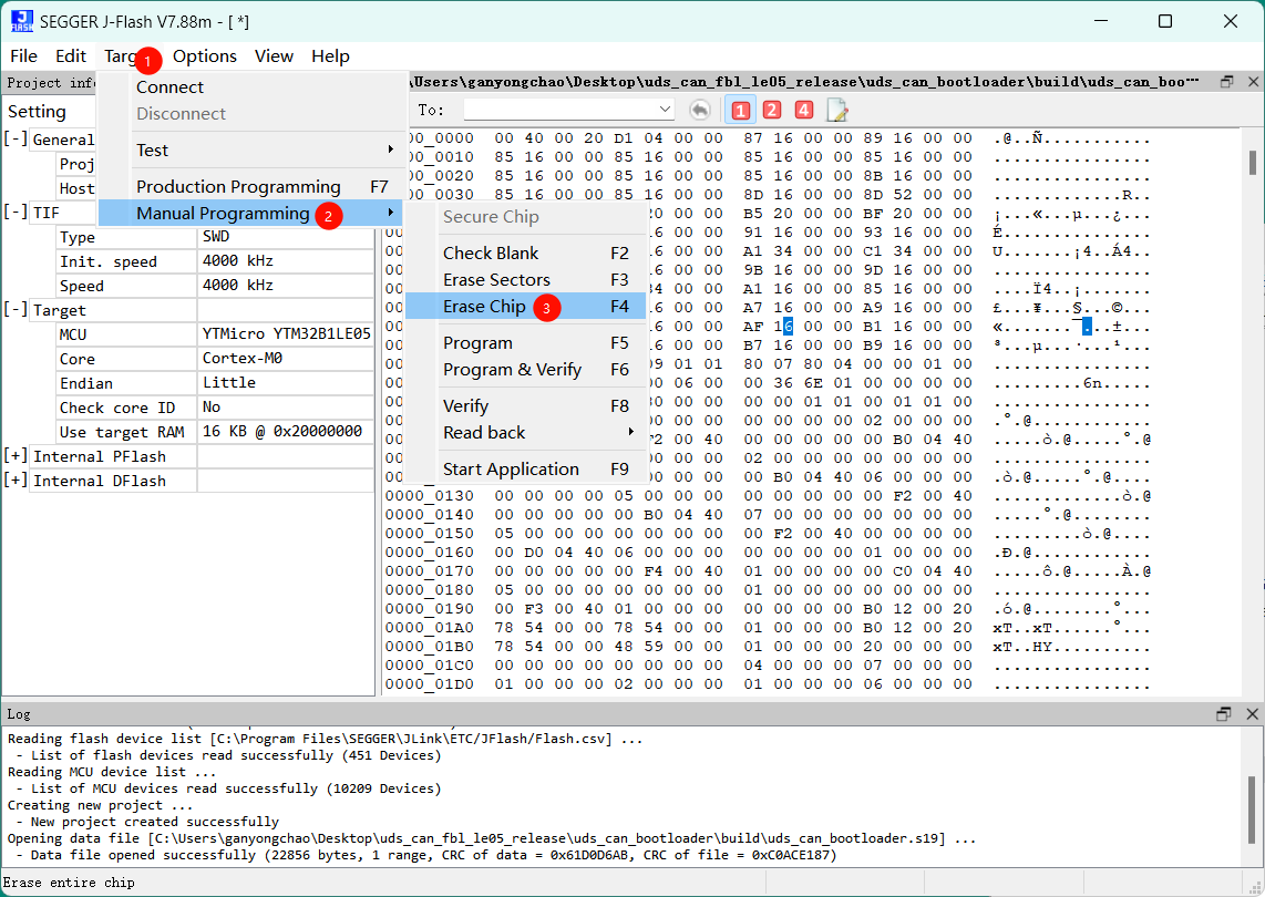

      擦除芯片(或者快捷键F4)

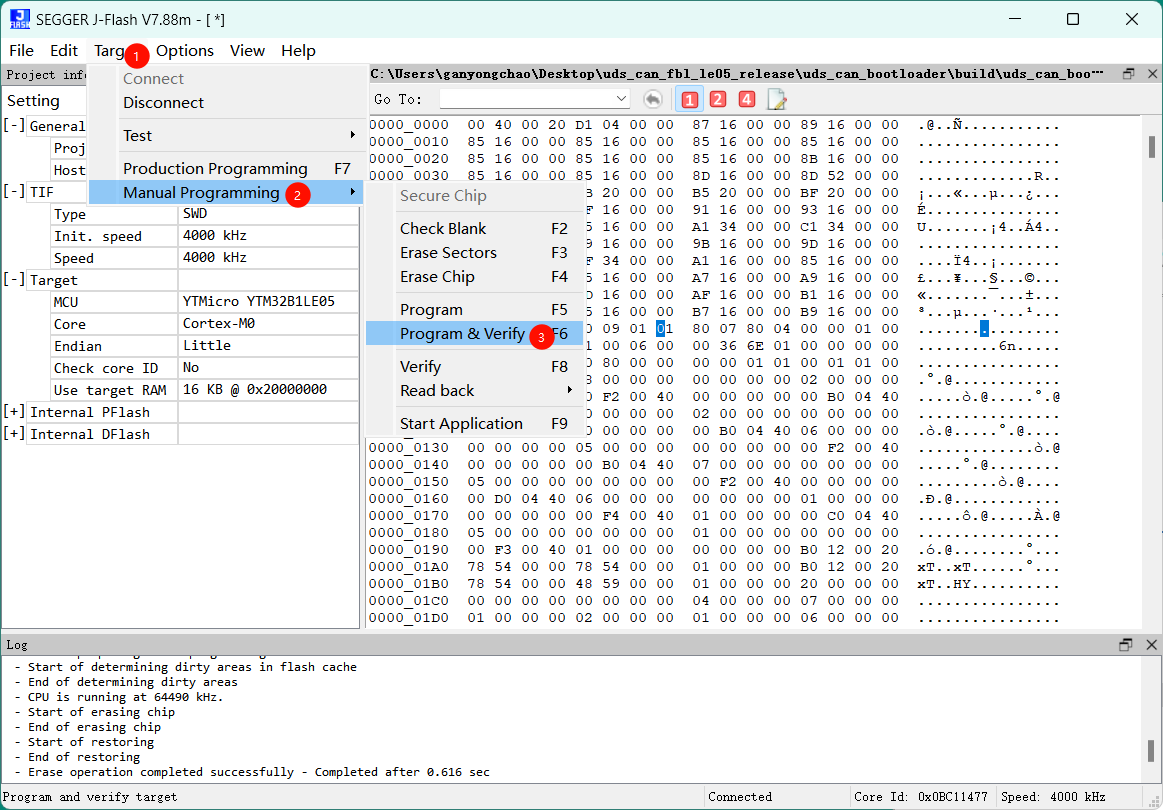

      烧录程序(或者快捷键F6)

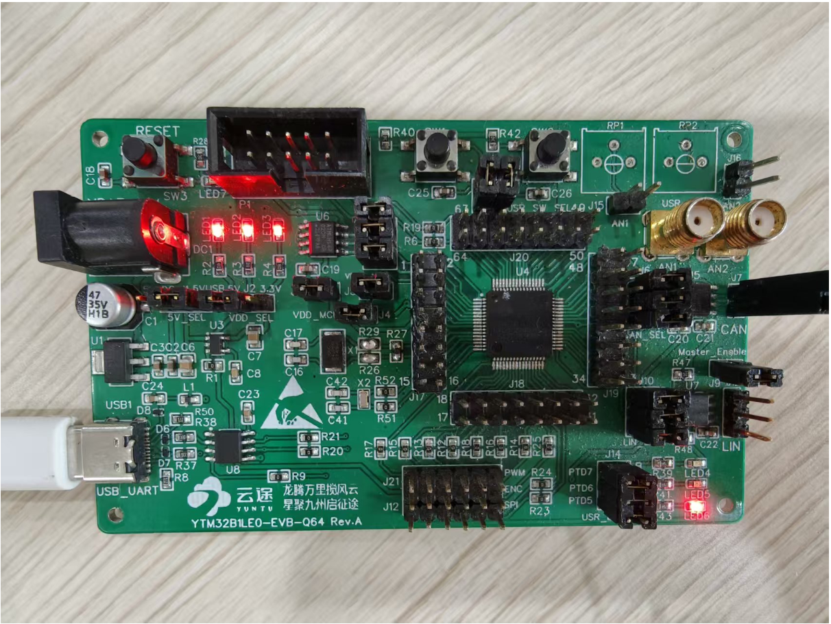

    2. 上下电运行Bootloader

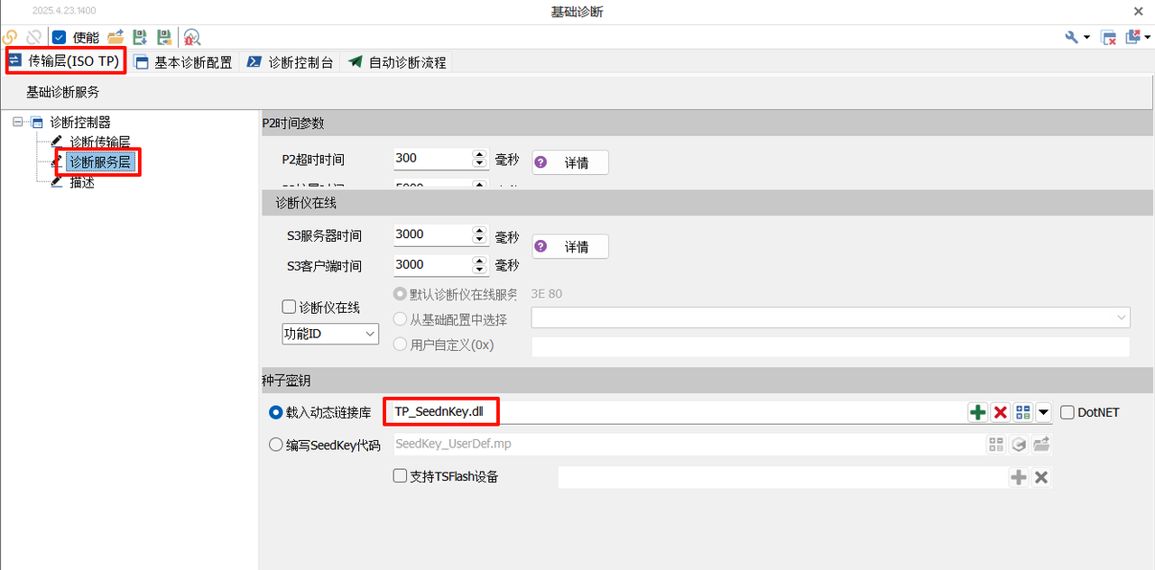

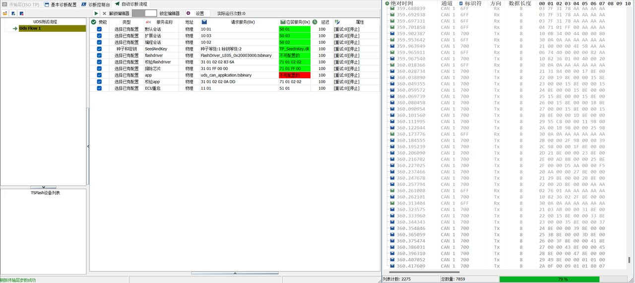

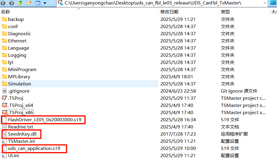

    3. 升级上位机配置

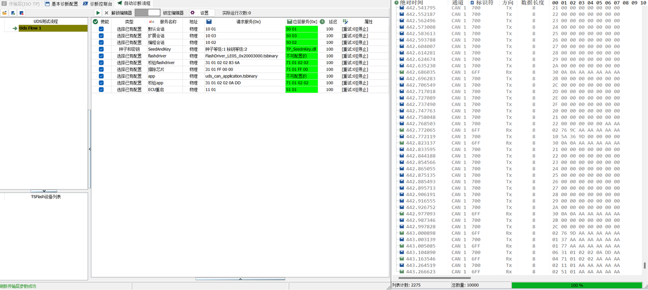

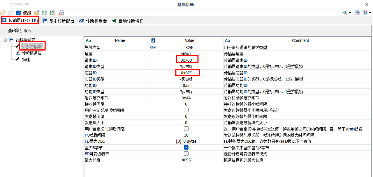

      打开升级上位机工程(如上图中.TSProj_x86文件)配置收发ID
    配置TP时间参数,配置加密dll

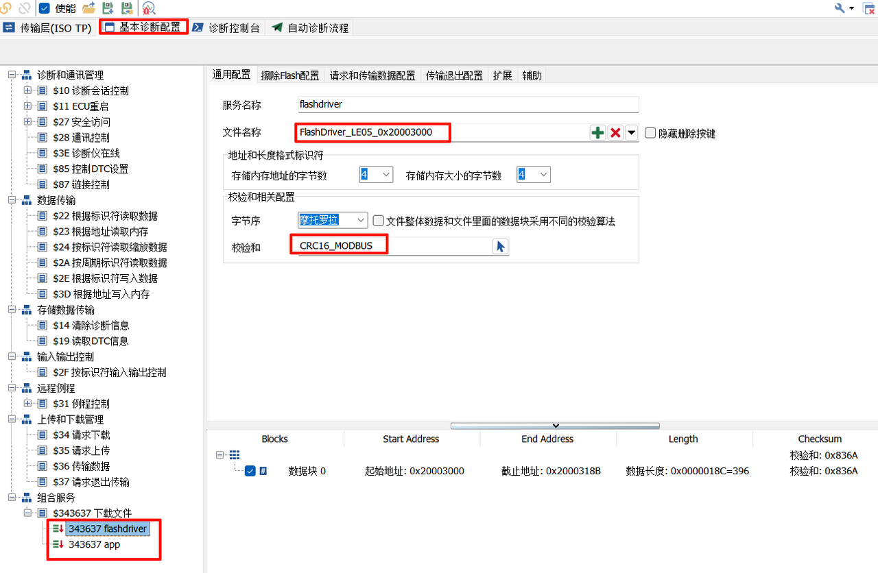

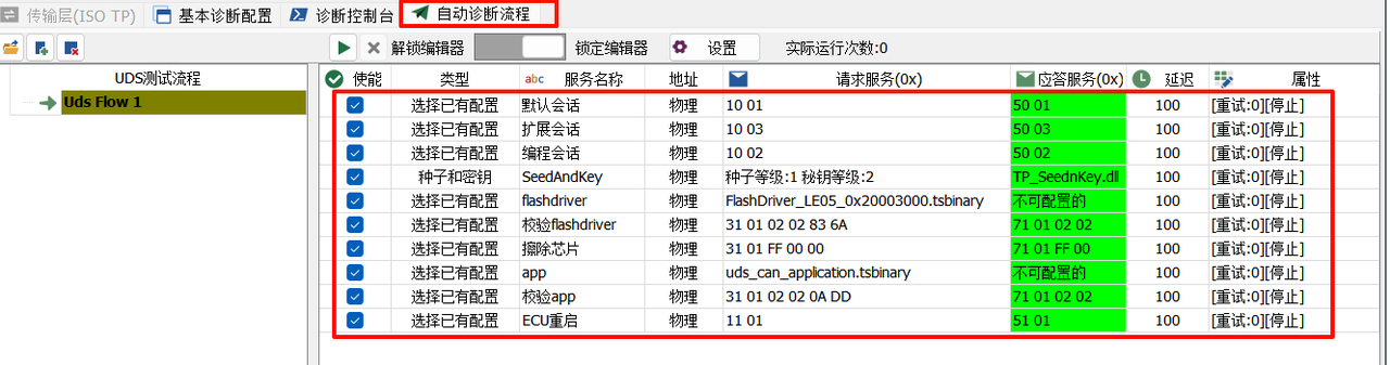

    配置自动诊断流程

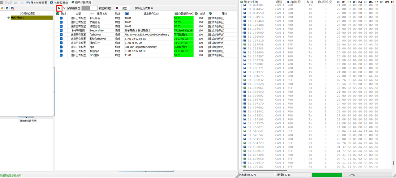

    4. 执行升级
    4.1 从Bootloader升级
    升级完成后,LED灯1000ms闪烁,运行在Application程序中。
    4.2 从Application升级

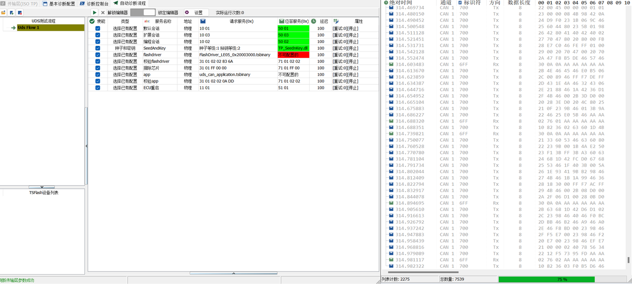

    4.3 StayInBoot升级
    本方案设计上认为:
    4.3.1 未发生升级流程请求
    升级一半,拔掉CAN线模拟通讯断开,升级失败
    通讯断开超时后,Bootloader重新进入Application运行,Demo板上LED灯1000ms闪烁。
    4.3.2 已发生升级流程请求
    执行到升级流程后,拔掉CAN线模拟通讯断开,升级失败
    重新执行升级
    升级成功,Demo板上LED灯1000ms闪烁。

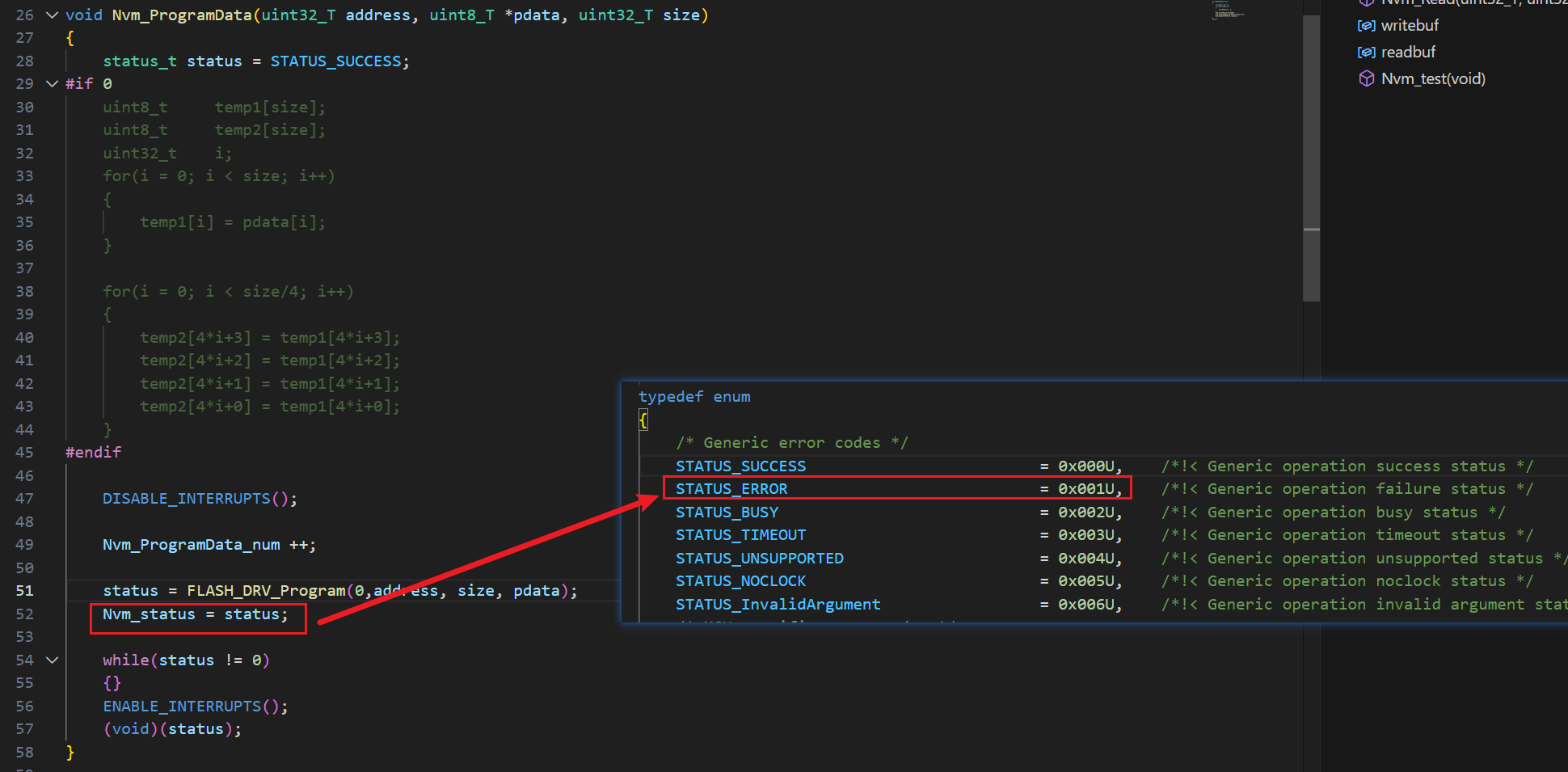

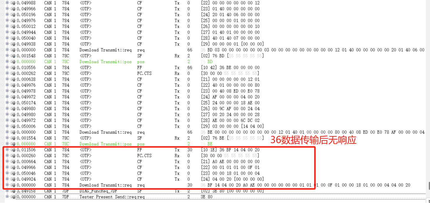

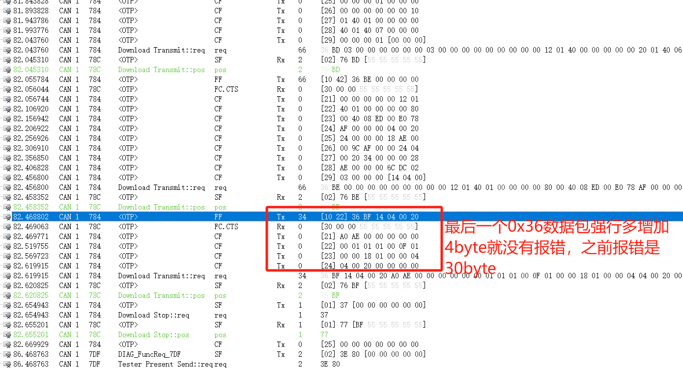

            在使用demo调试时,出现最后一包36数据传输后无响应(数据长度增加4byte后,正常响应),发现在写入flash时,NVM的状态值为1(错误),帮忙看看这是什么情况?

              检查下是否为非字节对齐相关问题

                在 回复了 huangbijiang 最后由 ganyongchao 编辑
                huangbijiang
                LE05 flash编程是 4 Bytes对齐,36服务长度建议(4N+2)
                MC03 flash编程是 8 Bytes对齐,36服务长度建议(8N+2)

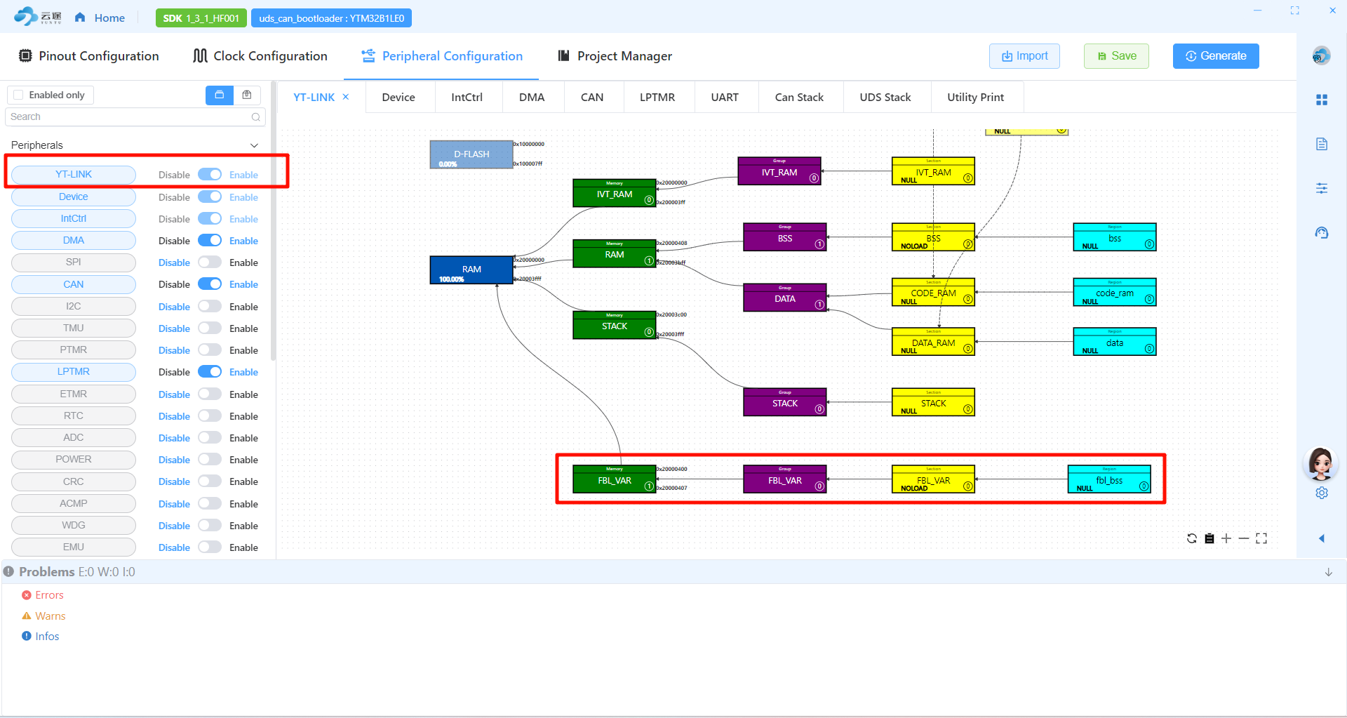

                        当我迁移到自己的代码中时
                        image.png出现这个报错是因为什么呀,我是用的是LE05的demo但是我自己的芯片是LE04的

                          xhk 要参考原工程配置一下ytlink,增加.fbl_bss段

                            Derrick 在 YTM32B1LE05 UDS CAN FBL公版操作指南 中说:
                            我用的是jlink
                              这个位置配置一下链接文件,配置一段ram用于跟app之间的交互

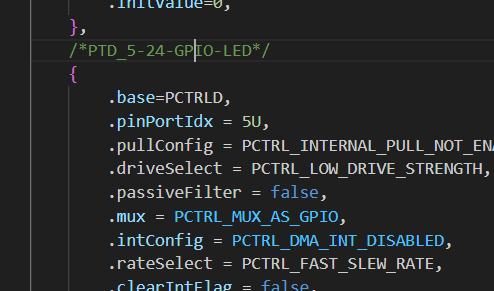

                                我烧录了BT后无LED闪烁,我查看了BT工程中的引脚配置,PTD5没有连接任何LED灯,并且烧录成功后我直接测试PTD5引脚也没有周期性拉高拉低操作,是芯片信号和demo不匹配吗,我使用的芯片是YTM32B1ME05G
