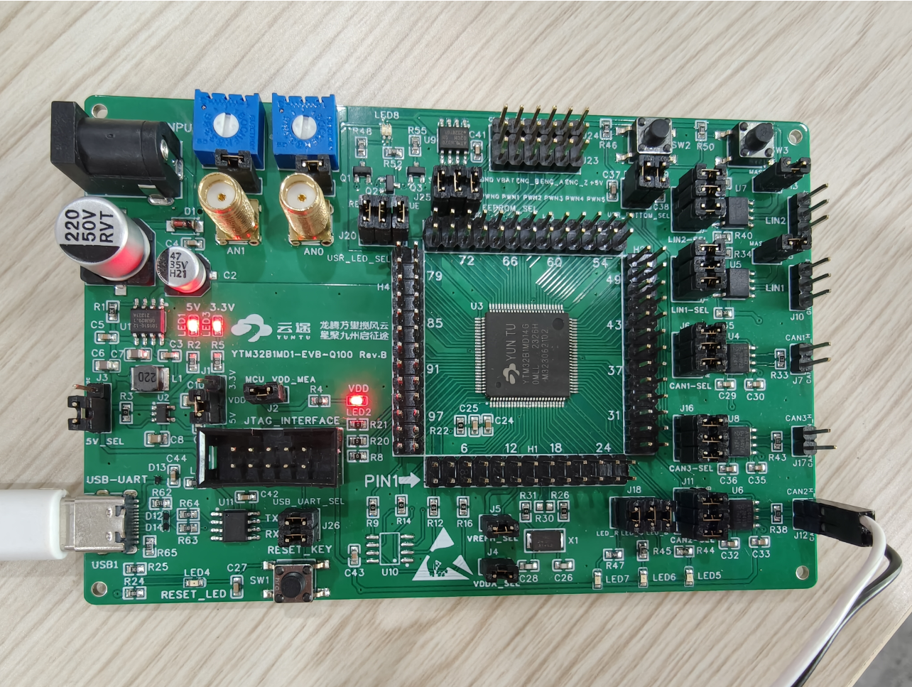

    本方案基于YT Config Tool开发,使用Vscode+Cmake+Ozone工具链开发编译调试;基于Demo板硬件搭建实施;使用同星科技TC1012P CAN/LIN工具及同星科技TSmaster软件。

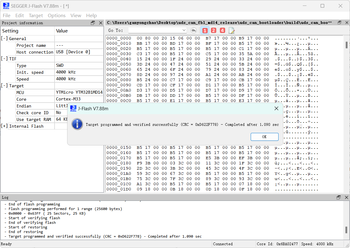

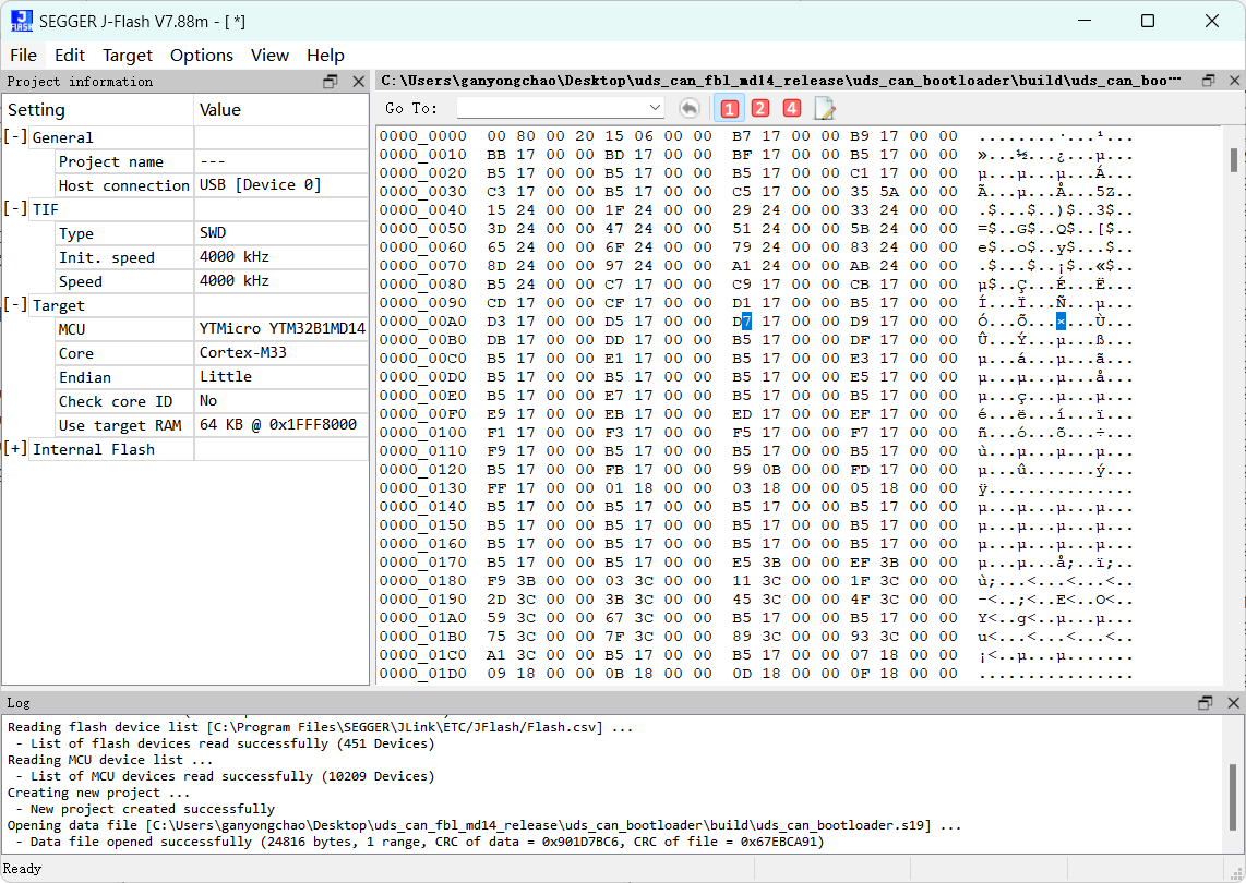

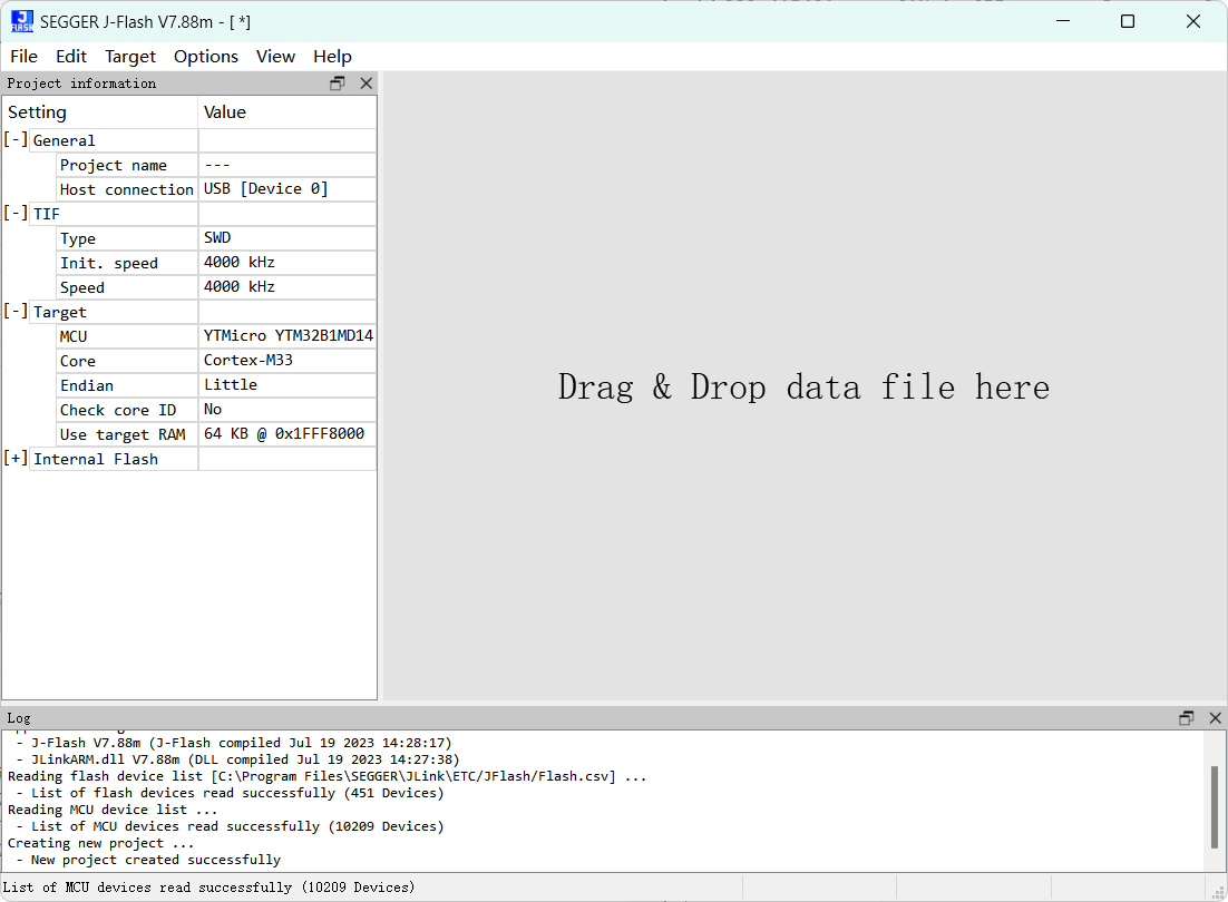

    1. 烧录Bootloader

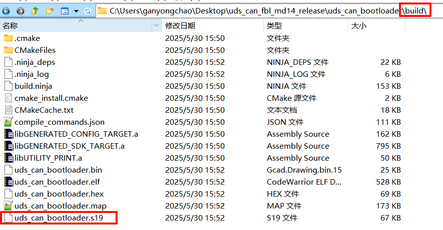

      新建YTM32B1MD14的JFLASH工程
      找到Bootloader编译的烧程文件

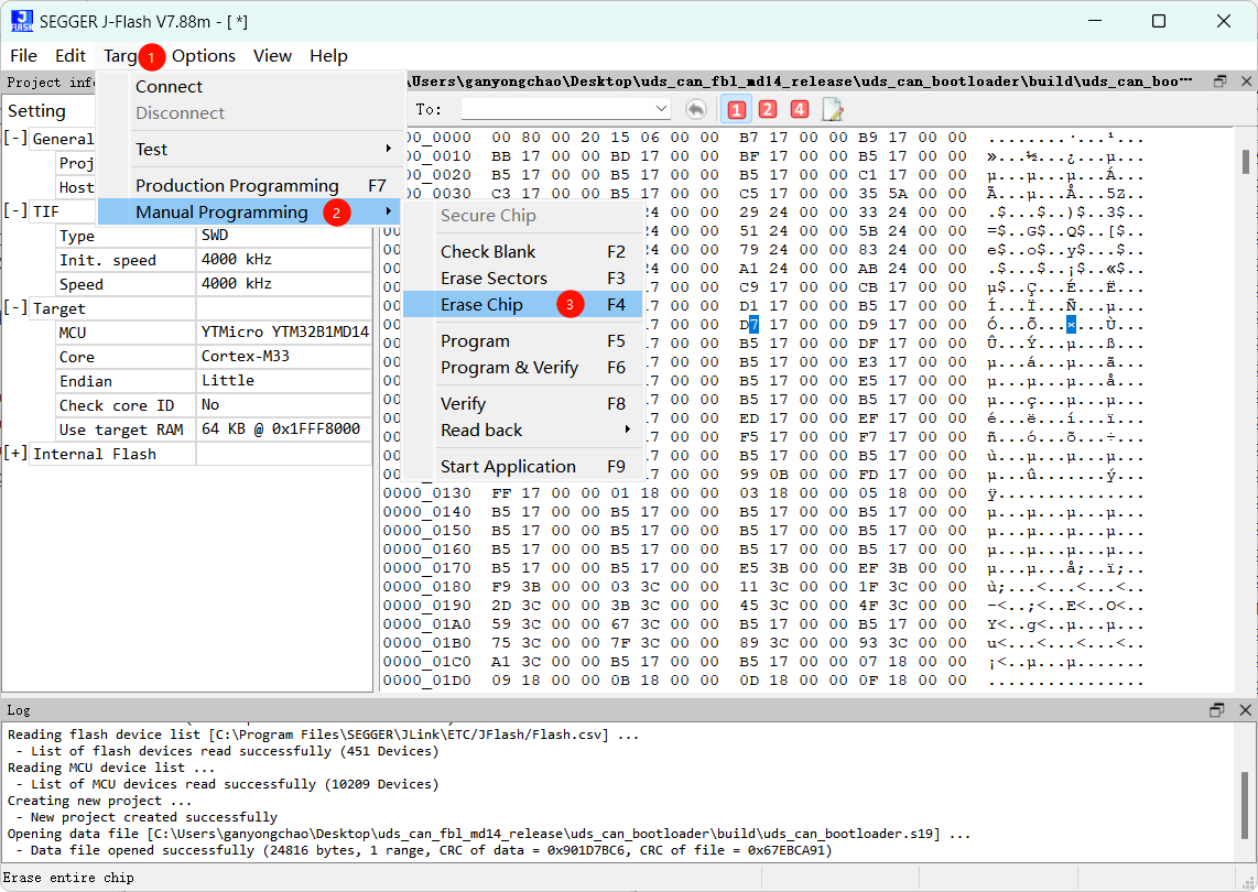

      加载Bootloader文件

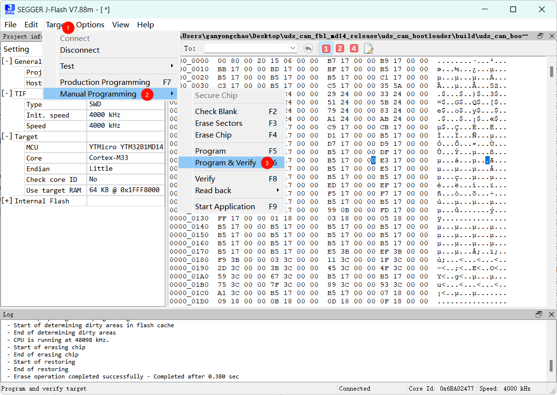

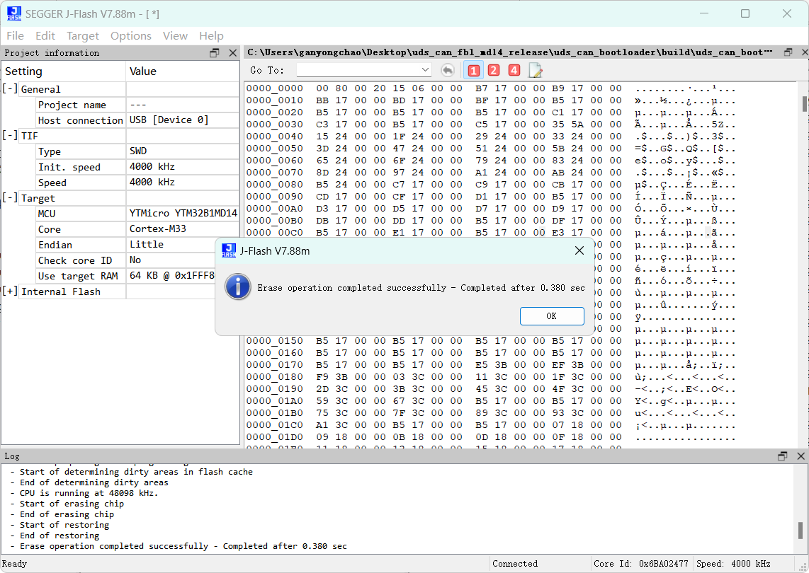

      擦除芯片(或者快捷键F4)
      烧录程序(或者快捷键F6)
    2. 上下电运行Bootloader

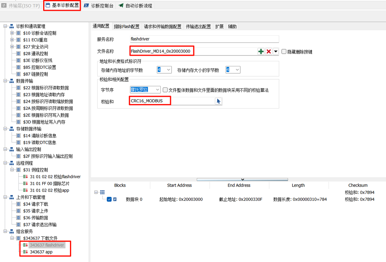

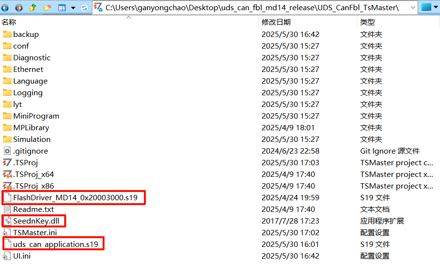

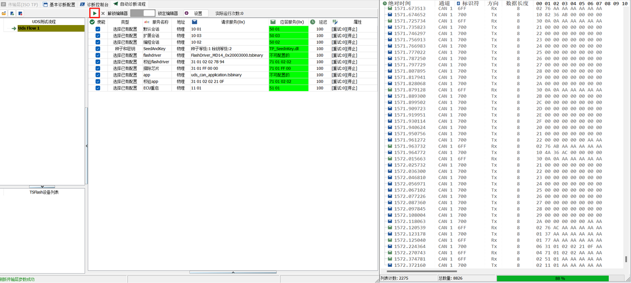

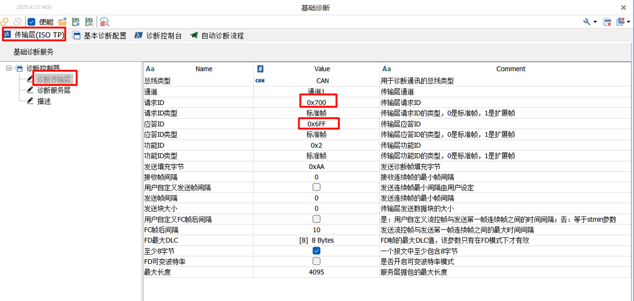

      打开升级上位机工程(如上图中.TSProj_x86文件)配置收发ID

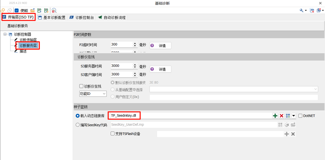

    配置TP时间参数,配置加密dll

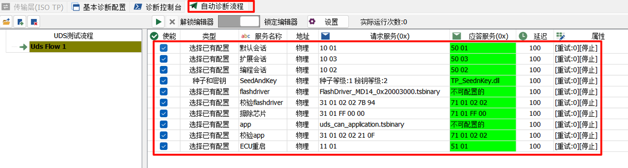

    配置自动诊断流程

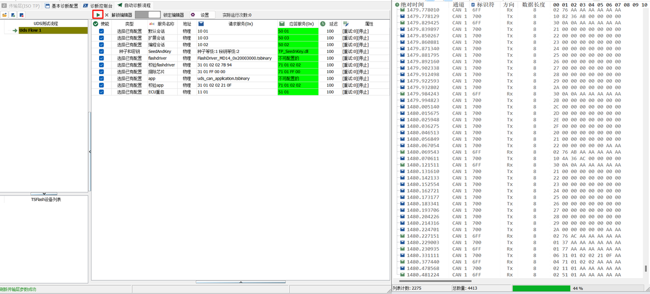

    4. 执行升级
    4.1 从Bootloader升级
    升级完成后,LED灯1000ms闪烁,运行在Application程序中。
    4.2 从Application升级

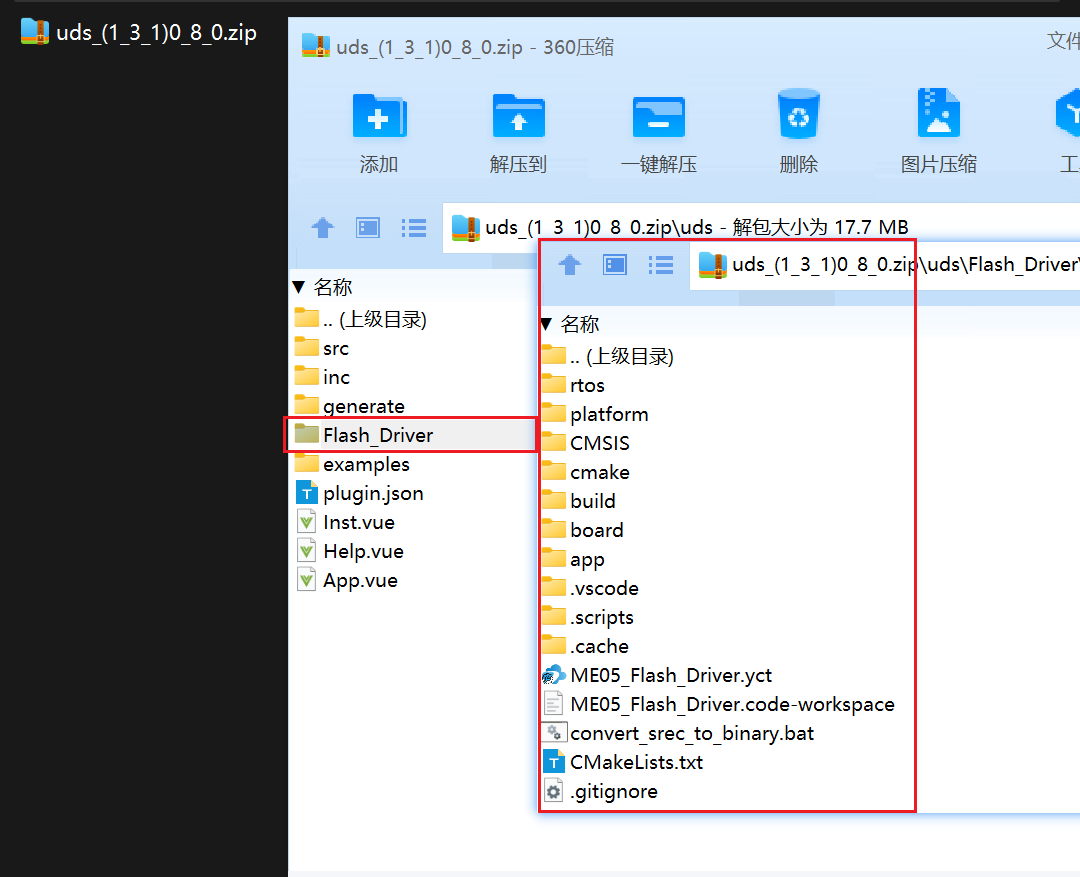

      Shaozh10 动态加载的 flashDrv 驱动工程,可以在官网资料下载平台,下载 UDS 资料包中 Flash_Driver Snipaste_2025-07-25_15-08-59.PNG

          关于里边提到的flash_drv.s19是通过什么工程生成的?
          carpeC 1 条回复 最后回复
          • carpeC 离线
            carpeC 离线
            carpe YunTu
            在 回复了 Shaozh10 最后由 编辑
            Shaozh10S 1 条回复 最后回复
            • Shaozh10S 离线
              Shaozh10S 离线
              Shaozh10
              在 回复了 carpe 最后由 编辑
              carpe 在 YTM32B1MD14 UDS CAN FBL公版操作指南 中说:
              这个包是需要依赖什么嘛?公司电脑Tool访问不了外网

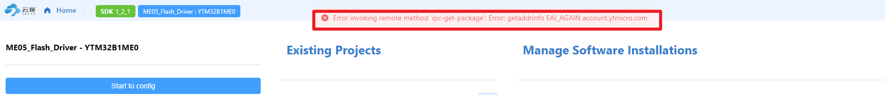

              carpeC 1 条回复 最后回复
              • carpeC 离线
                carpeC 离线
                carpe YunTu
                YTM32B1ME0 SDK 1_2_1

                  ganyongchao 在 YTM32B1MD14 UDS CAN FBL公版操作指南 中说:
                  SeedAndKey.dll
                  请教一下,这里的SeedAndKey.dll是用于27加密解密吗?是否有可能自行生成,进而控制加密加密算法,用于自定义刷新方案。如果可行,麻烦给出相关搜索关键字或者大致方案。
                  ganyongchaoG 1 条回复 最后回复
                  • ganyongchaoG 离线
                    ganyongchaoG 离线
                    ganyongchao YunTu
                    在 回复了 hzw 最后由 编辑
                    hzw SeedAndKey.dll是用于27服务,只要保障上位机加载的dll和下位机27服务里面的SeedAndKey计算代码能匹配一致,可以自定义更换

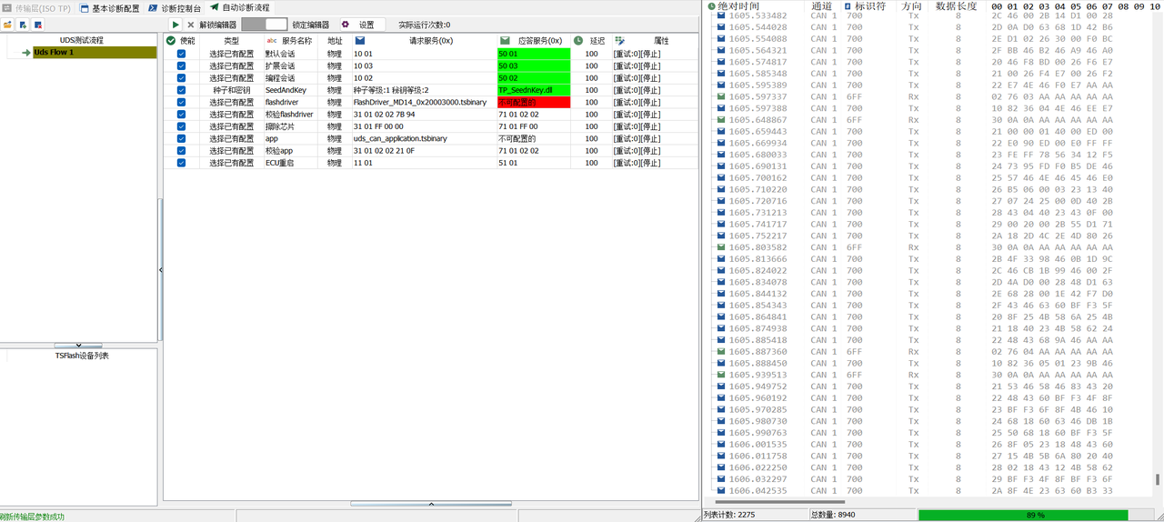

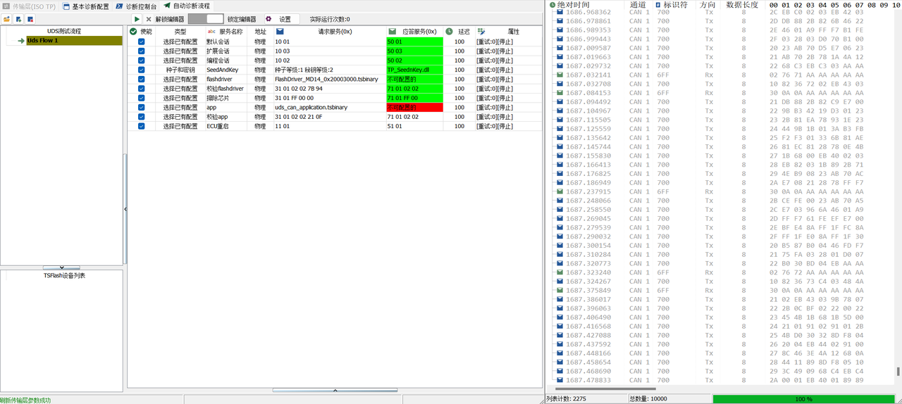

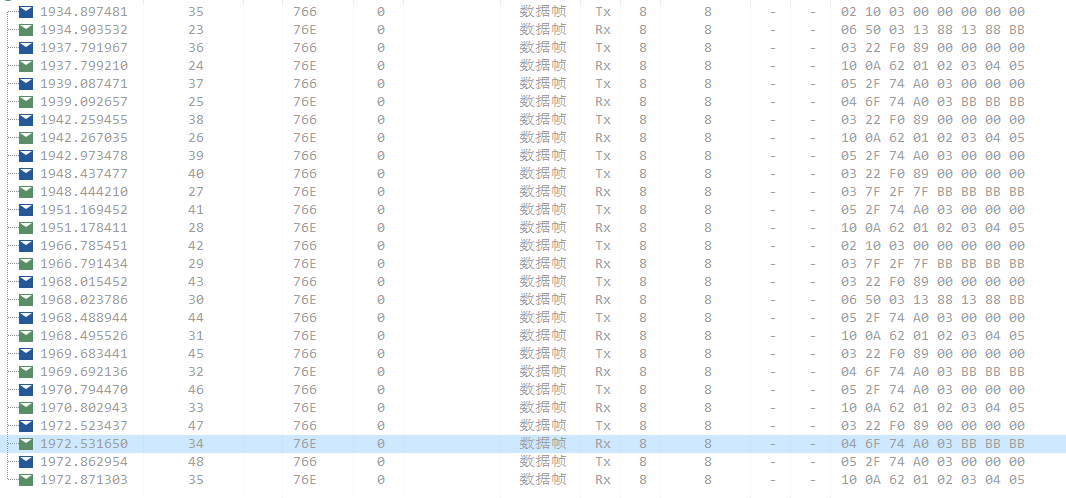

                      我这边使用下载的.s19烧录进板子是能进行同星刷新的,但是用了上位机生成了keil5代码后,烧录后刷新就卡在第五步flashdriver那里了

                        我把demo的工程进行keil5打开烧录后,就卡在这里了,连续帧后续没有响应,请问一下这个具体是什么情况
                        • limanjiangL 离线
                          limanjiangL 离线
                          limanjiang YunTu
                          你如果还是用的之前的DEMO 里的flash driver的话,看起来是长度不对,如果没做改动可以先检查一下设置。如果还不行可以打断点调试看看是哪里卡住了。

                            我这边进行了相应的调试,发现程序在进行这里TX_DL赋值时候一直为长度6
                            我重新把函数里面的内容修改添加了一下
                            如果小于8的情况下直接返回8字节,就能实连续帧的响应和往下面刷新。这个出现长度为6的情况是怎么回事,可是我这边是开启填充功能的

                              z123456111 接收的帧长度一直为6还是在接收最后一帧的时候TX_DL的长度为6
                              z123456111Z 1 条回复 最后回复
                              • z123456111Z 离线
                                z123456111Z 离线
                                z123456111
                                在 回复了 yangke 最后由 编辑
                                @yt0503 在 YTM32B1MD14 UDS CAN FBL公版操作指南 中说:
                                这个6的长度是根据连续帧变的
                                • z123456111Z 离线
                                  z123456111Z 离线
                                  z123456111
                                  在 回复了 z123456111 最后由 编辑
                                  z123456111 在 YTM32B1MD14 UDS CAN FBL公版操作指南 中说:
                                  这个6的长度是根据连续帧变的
                                  如果是 10 0A TX_DL的长度为5,10 0C TX_DL长度为7
                                  • z123456111Z 离线
                                    z123456111Z 离线
                                    z123456111
                                    #16
                                    我只要把TX_DL的长度一直为8,就能刷新成功

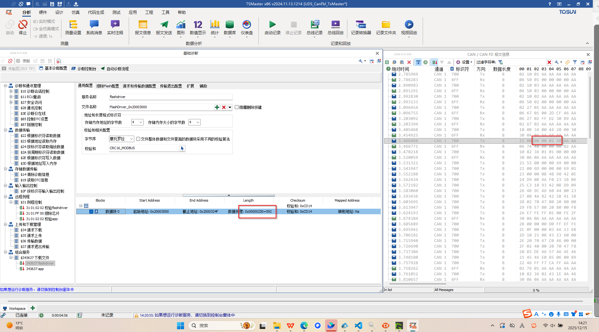

                                      limanjiang YunTu
                                      #17
                                      你这个代码逻辑和直接在论坛下载的好像有点区别,你现在TX_DL小于8会对cnt-1,把最后一帧报文应该丢掉了;改成8之后跳过去了所以没问题;
                                      我在论坛直接下载的逻辑如下,TX_DL 小于8 也不会使cnt-1的,TX_DL 小于8 也没有问题的。

                                        limanjiang 在 YTM32B1MD14 UDS CAN FBL公版操作指南 中说:

                                          我就是在这个贴子里下载的,你重新下载一下对比看看呢
                                          • limanjiangL 离线
                                            limanjiangL 离线
                                            limanjiang YunTu
                                            #20
                                            就是截图这个位置的
