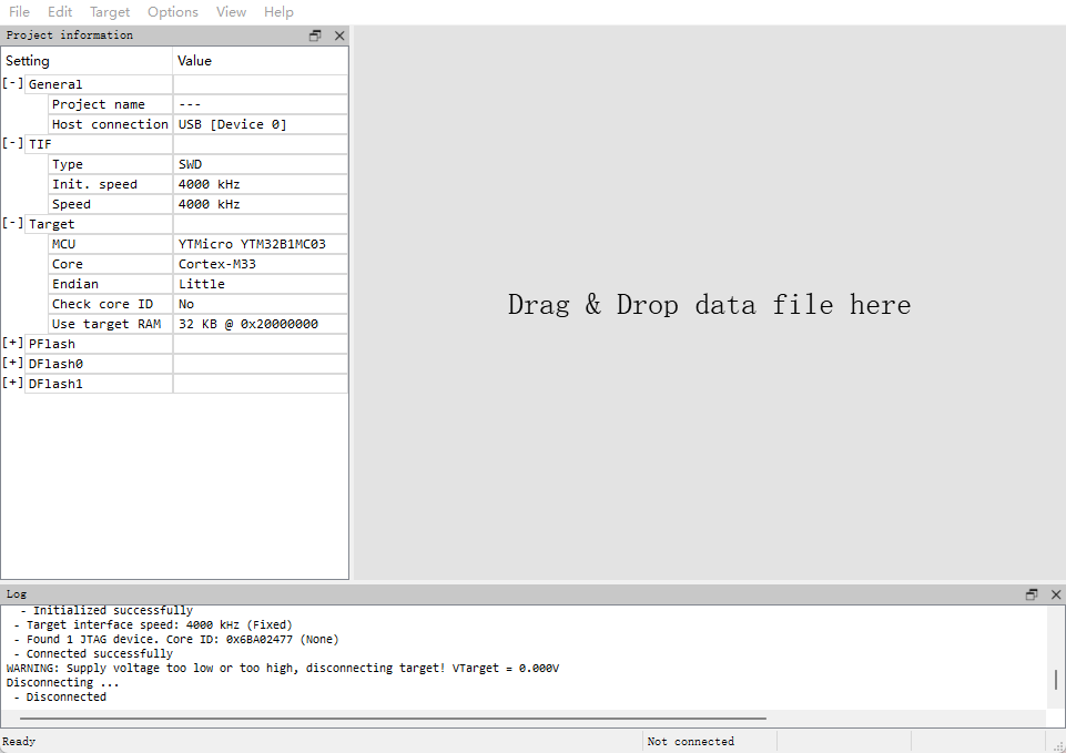

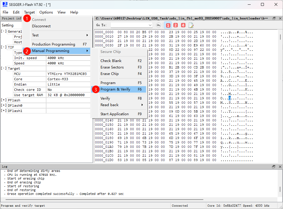

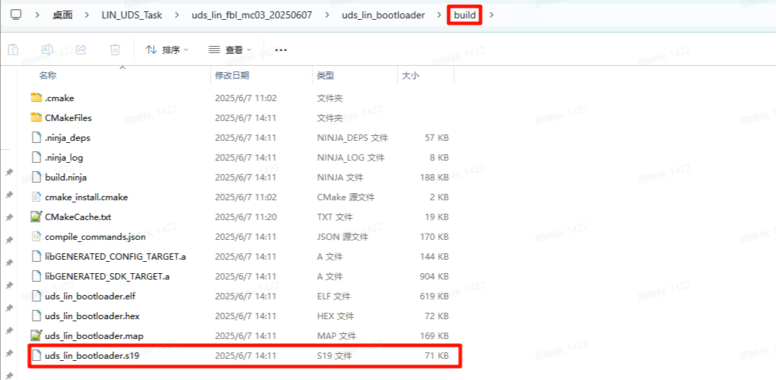

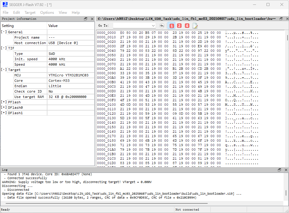

    1. 烧录Bootloader

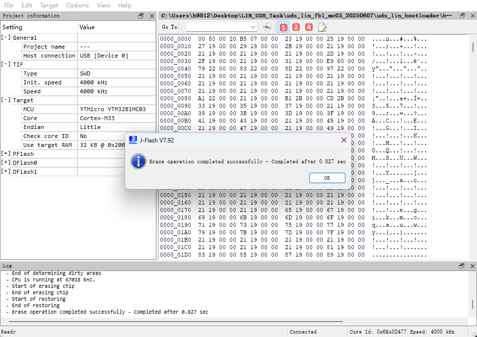

      新建YTM32B1MC03的JFLASH工程
      找到Bootloader编译的烧程文件
      加载Bootloader文件

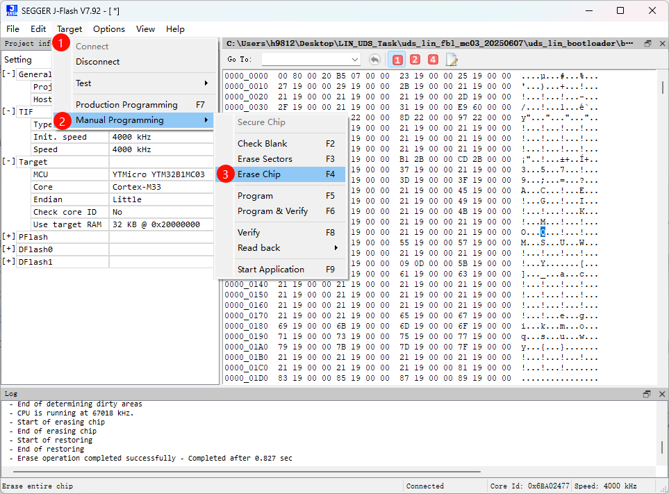

      擦除芯片(或者快捷键F4)

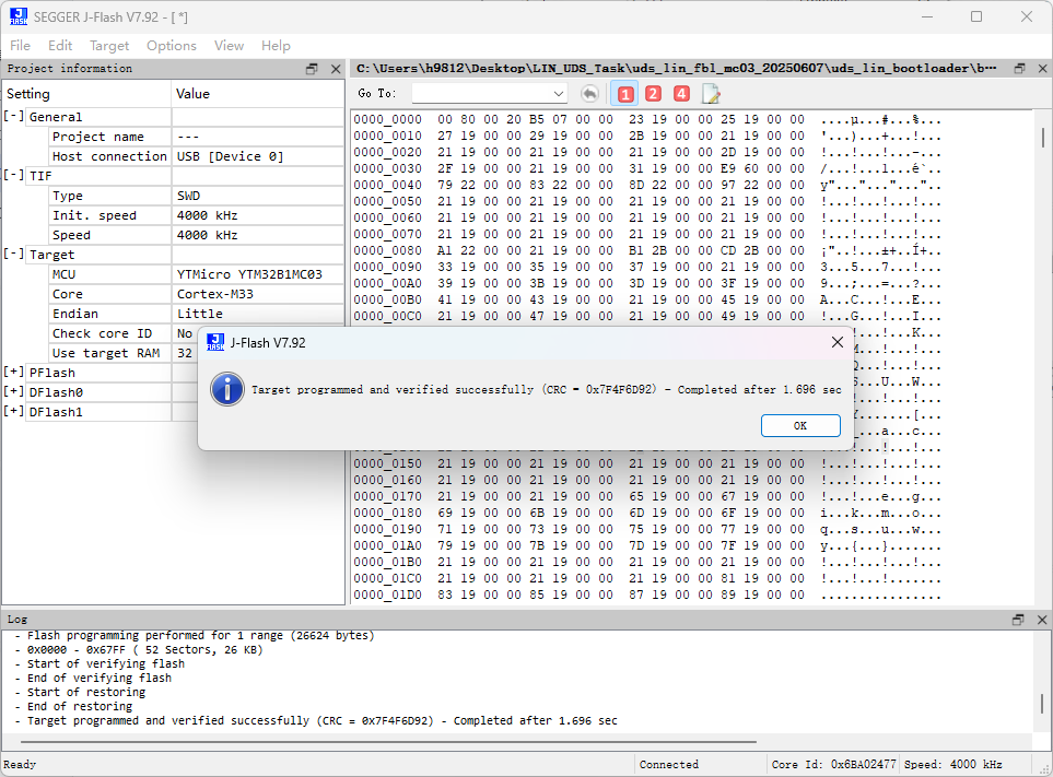

      烧录程序(或者快捷键F6)

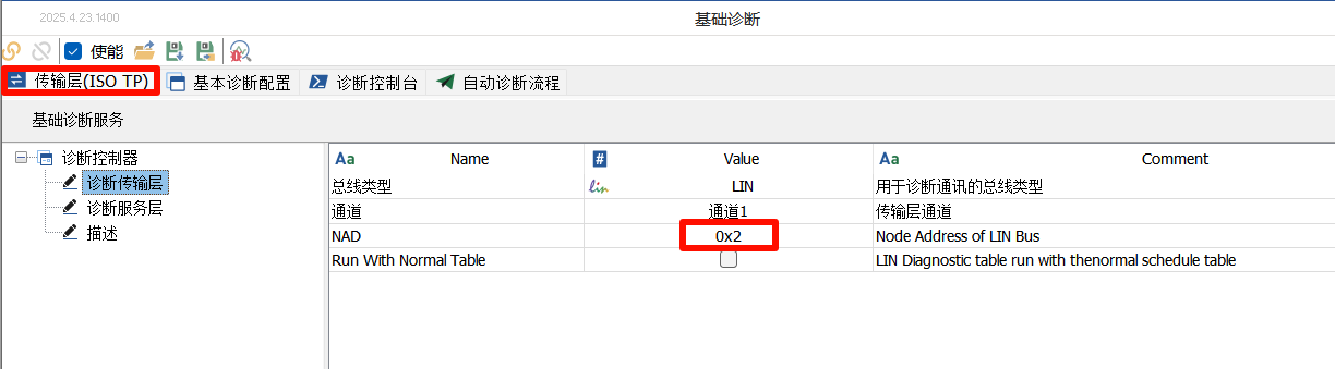

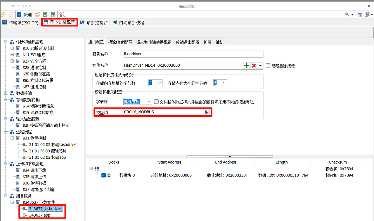

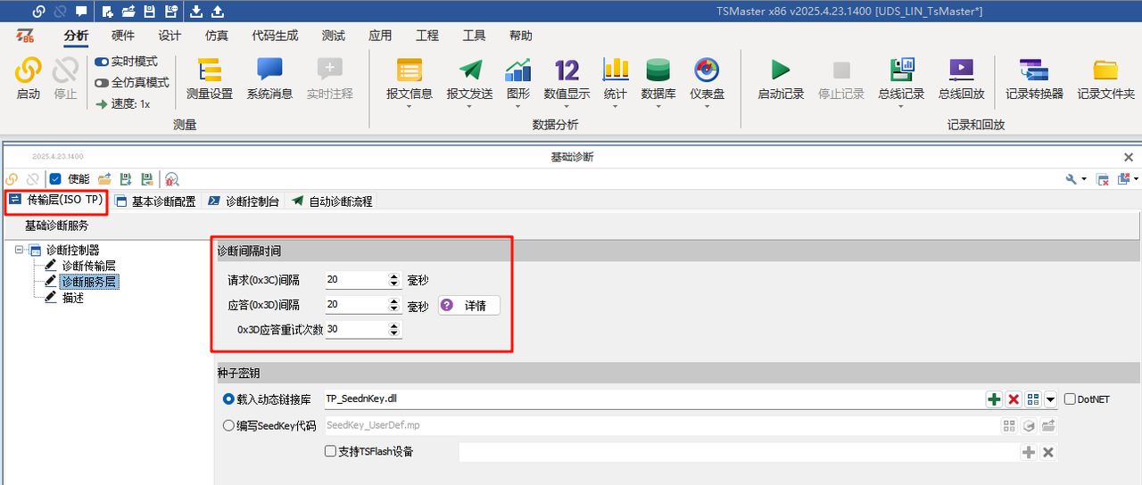

      打开升级上位机工程(如上图中.TSProj_x86文件)配置NAD
      配置TP时间参数,配置加密dll

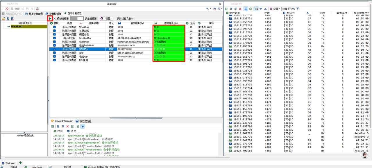

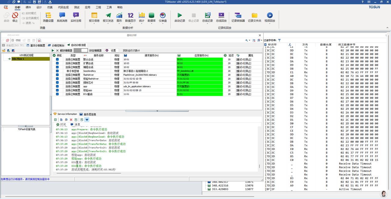

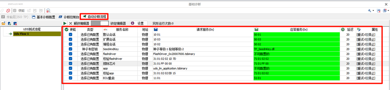

      配置自动诊断流程
    4. 执行升级

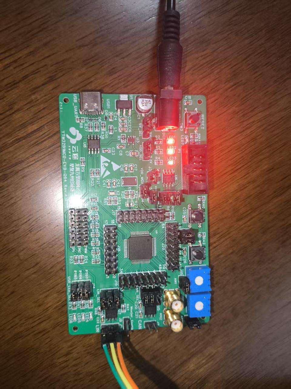

      升级完成后,LED灯100ms闪烁,运行在Application程序中。
      4.2 从Application升级

    通讯断开超时后,Bootloader重新进入Application运行,Demo板上LED灯100ms闪烁。

    升级成功,Demo板上LED灯100ms闪烁。

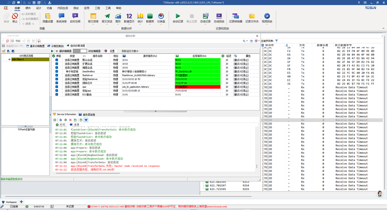

                        liuxu_smartens
                        请问,使用的uds_lin_fbl_mc03_20250623的demo,对app增加了一些功能,结束地址0x25343,大小21316,为什么刷写app时最后一块会出现消极响应7F 36 72 。即使对原demo不做修改,使用vscode重新配置并生成工程后,再打开app的s19文件,结束地址也会改变(原app的s19文件结束地址为0x251EF,未修改重新配置生成后的s19文件结束地址为0x251EB),长度变小了,也会出现上述消极响应。boot没改

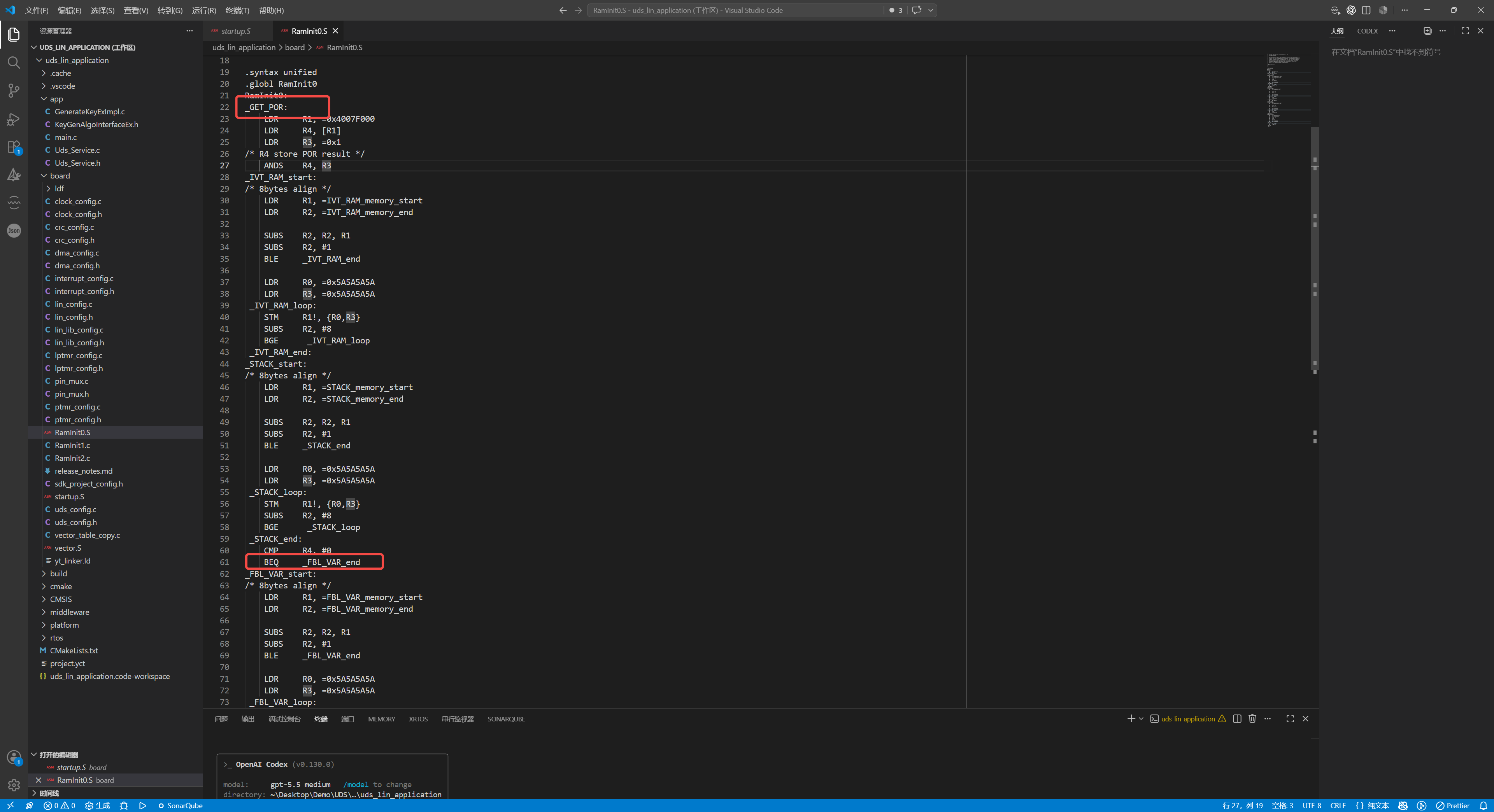

                              attribute((section(".fbl_bss"))) volatile uint32_t KeepInBootVar;这个变量在app工程跳转编程会话时赋值为1,然后执行NVIC_SystemReset()函数,复位后在运行到boot启动文件startup.S里的RamInit0()函数后又会变成0x5A,这样的话我在boot工程的main里就无法获取app工程给他赋的值,也就没办法卡在编程会话里。请问demo里是怎么保证这个变量在软件复位后不被初始化呀
                              • RuiXuR 离线
                                RuiXuR 离线
                                RuiXu YunTu
                                image.png 0x5A 不是普通 bss 初始化导致的,而是 RamInit0.S 的 ECC/RAM 填充值;demo 依赖 RCU->RSSR = 0x1 清 POR 标志,软件复位时 RamInit0 判断非 POR 后不会初始化 .fbl_bss。
