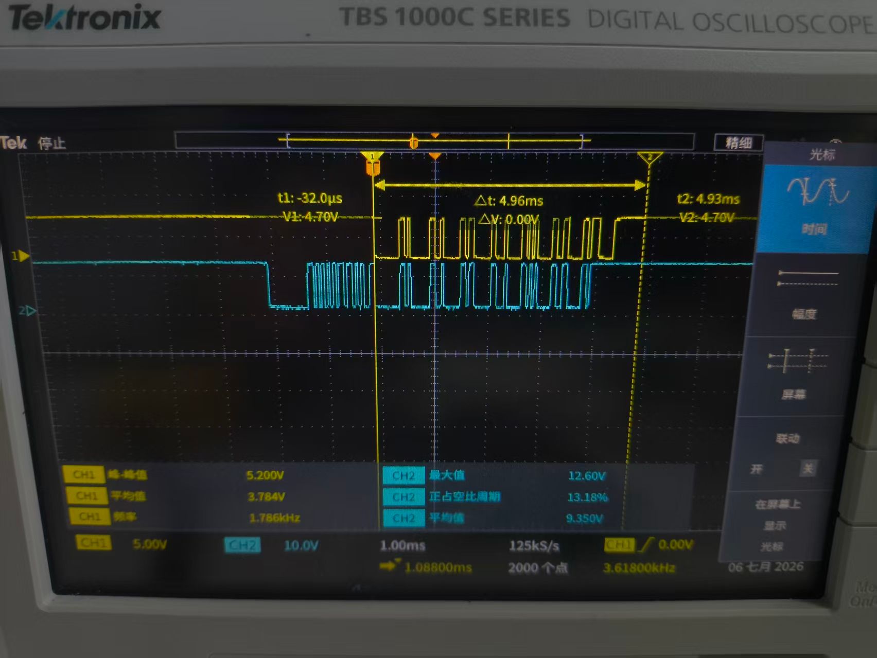

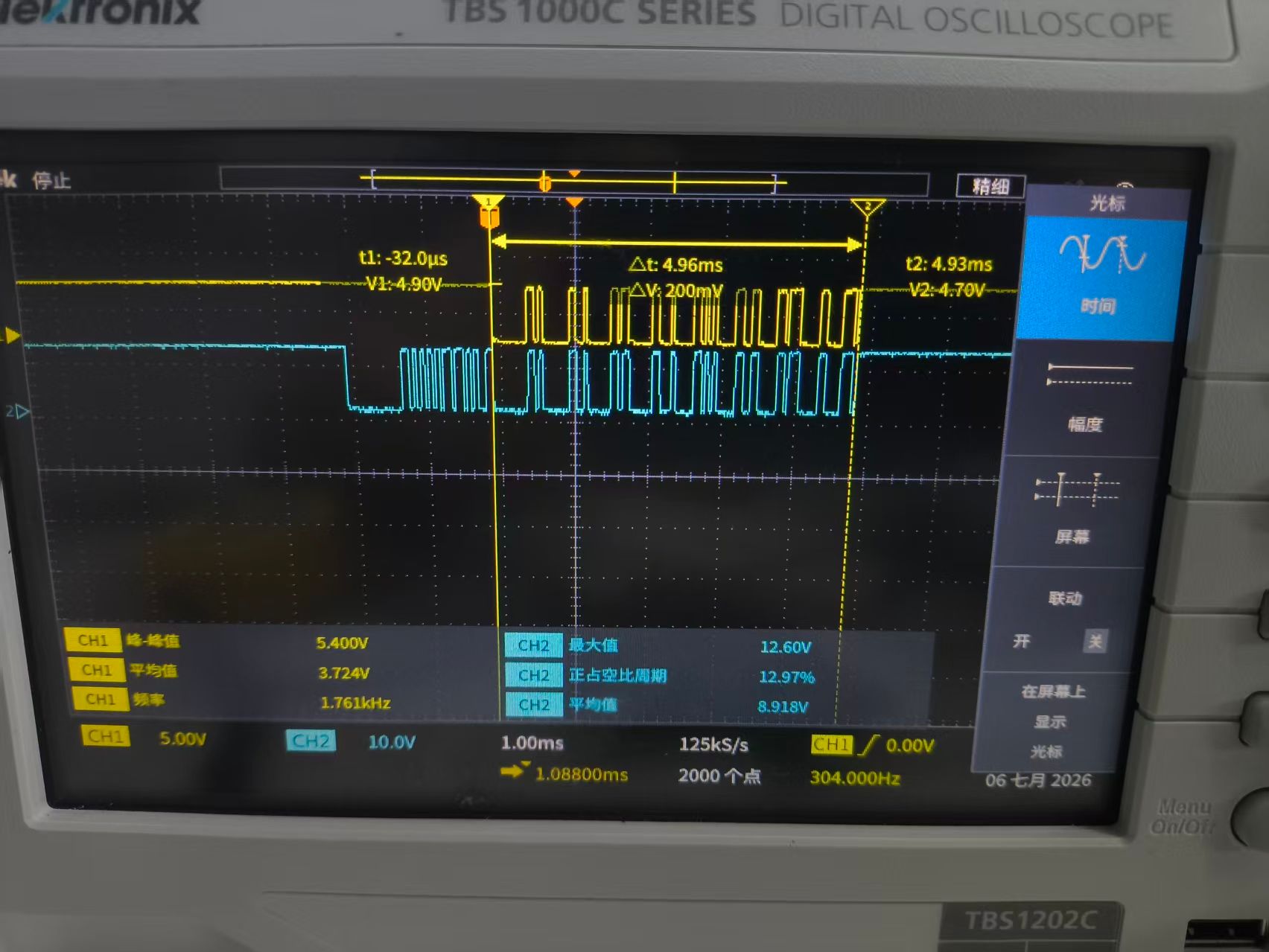

    TX好像没有正常发出去吧
    图一是 SDK版本的 能够正常回复的 TX LIN
    图二是 MCAL 版本 不能够正常回复 少一位的

        lxhxss 在 YTM32MC03 MCAL LIN Slave 发送回环测试异常 中说:
        RuiXu 您之前说用DEMO跑过指的是64PIN的吗 还是 48PIN的 会有这方面的差异吗
        理论上不会有差异。您说的少了一位是哪一位?我看波形TX发出就是0x07啊,但是正常的LIN PHY是LIN总线上和TX的波形是一样的,从刚刚波形来看,LIN总线上明显有问题。说明LIN PHY是有问题的。

          RuiXu 在 YTM32MC03 MCAL LIN Slave 发送回环测试异常 中说:

                        目前在我的板子上跑您提供的MCAL工程没有问题(我的板子是MC0 64PIN),不过总体分析下来,感觉是引脚配置和板子的供电稳定的问题导致LIN PHY出问题。一旦出现连续三个以上的高电平就会导致LIN PHY出问题。验证方向:第三个字节发送0x0F应该也会出问题。可以看看MCAL工程跑的时候LIN PHY使能引脚(PTD5)的电压情况,是否是全程处于使能状态(电压是否稳定),有无其他干扰。
                            RuiXu 好的 谢谢您,还有一个考虑的点在于,如果使用 SDK版本是完全没问题的,这个感觉下来就跟硬件问题这方面有些矛盾
                            所以我感觉是MCAL和SDK的引脚配置可能有些差异。再加上硬件环境的影响导致的。首先从波形图上就可以看出TX发出的和LIN总线上的不一样(0x07)没有后面的几位低电平。这在LIN PHY上是不正常的。

                                RuiXu 所以问题实际上在于 在出现三个以上连续的高电平的情况下 TX 可以正常发出信号 但是 LIN PHY 并没有转发给 RX 从而导致 回环测试失败 发送的状态机被截断
                                  是的,TX发出的数据并没有成功被LIN PHY发送到总线上,导致RX读到的数据是0xff,判定为发送位错误,导致通信中断
