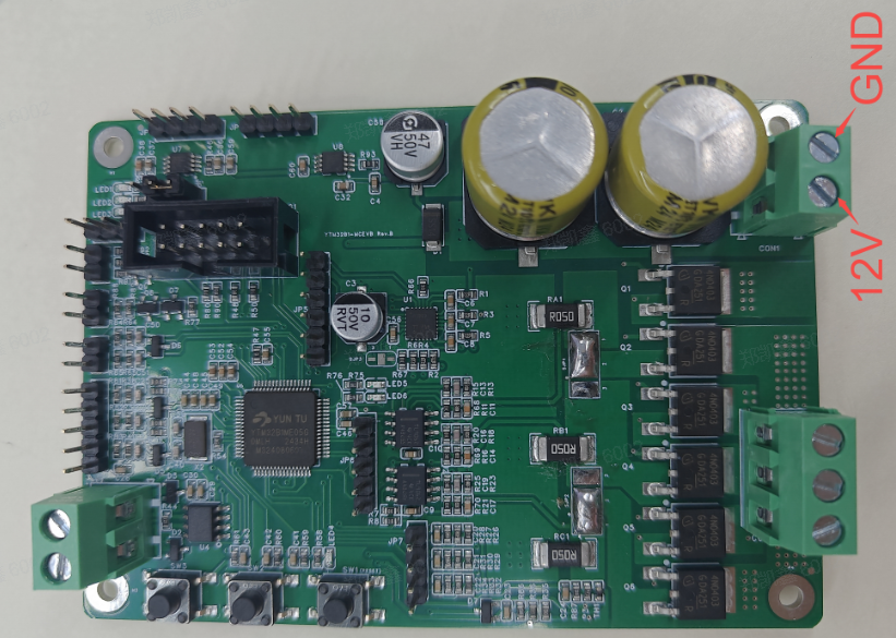

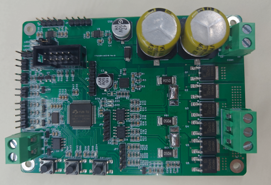

    1.1 此demo适配于YTM32B1LE05H0MLHT, YTM32B1MC03H0MLHT, YTM32B1MD14G0MLHT, YTM32B1ME05G0MLHT这四款封装为LQFP64的通用MCU,代码中引脚配置pintopin兼容;
    1.2 Demo实物图

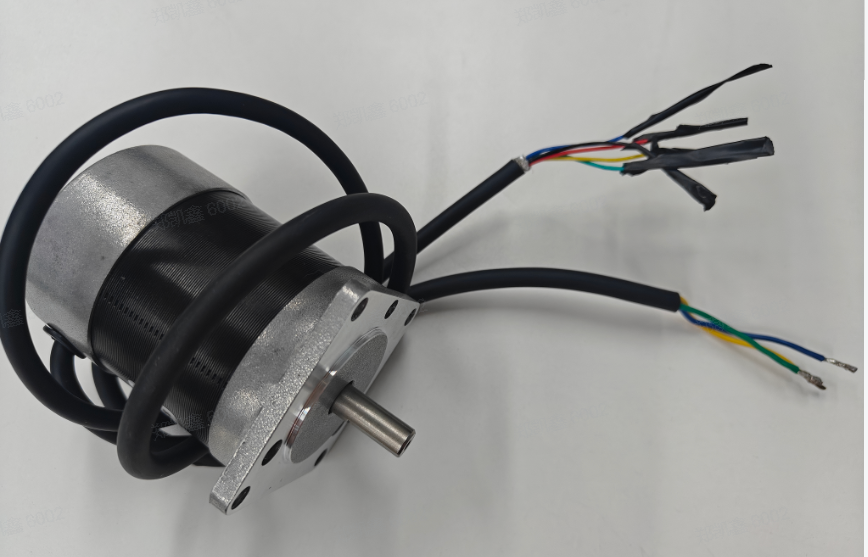

    1.3 电机实物图
    三线为电机的三项,五线为传感器端,不使用建议用绝缘胶带包裹;

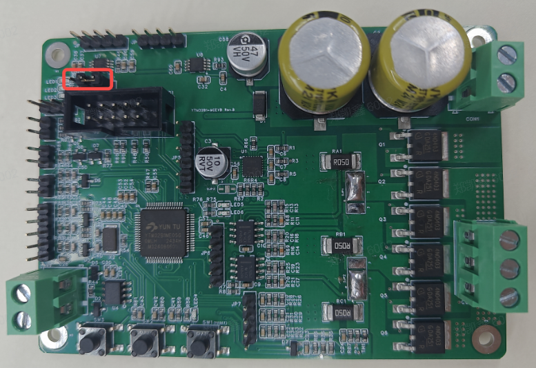

    2.1 MCU供电选择
    MCU通过跳帽可选5V或3.3V电源域;
    原理图
    实物图,此时为5V供电;

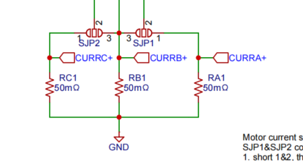

    2.2 采样电阻配置

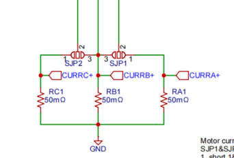

    原理图

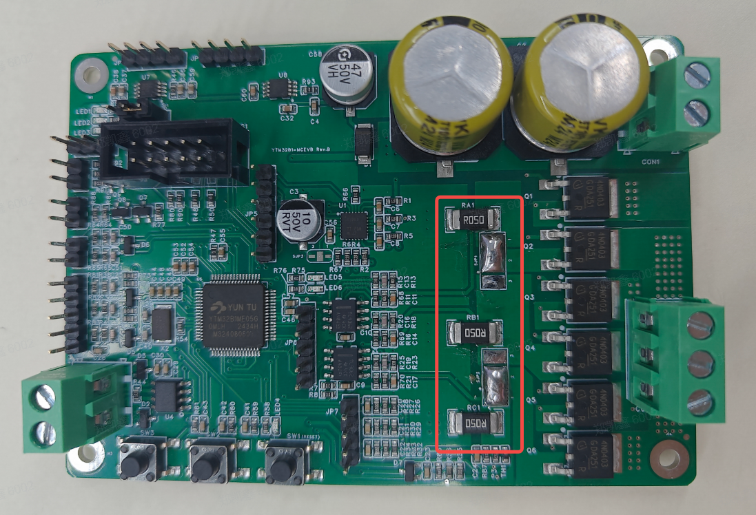

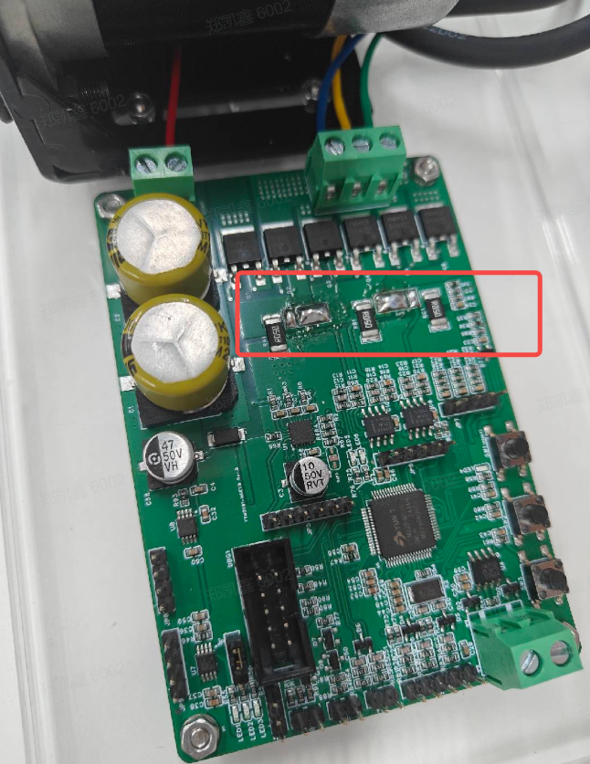

    2.2.1 将SJP1-1与SJP1-2用锡短接,将SJP2-1与SJP2-2用锡短接,配置为三项电阻采样;
    实物图
    2.2.2 将SJP1-1与SJP1-2用锡短接,将SJP2-1与SJP2-2用锡短接,配置为单电阻母线电流采样;
    实物图

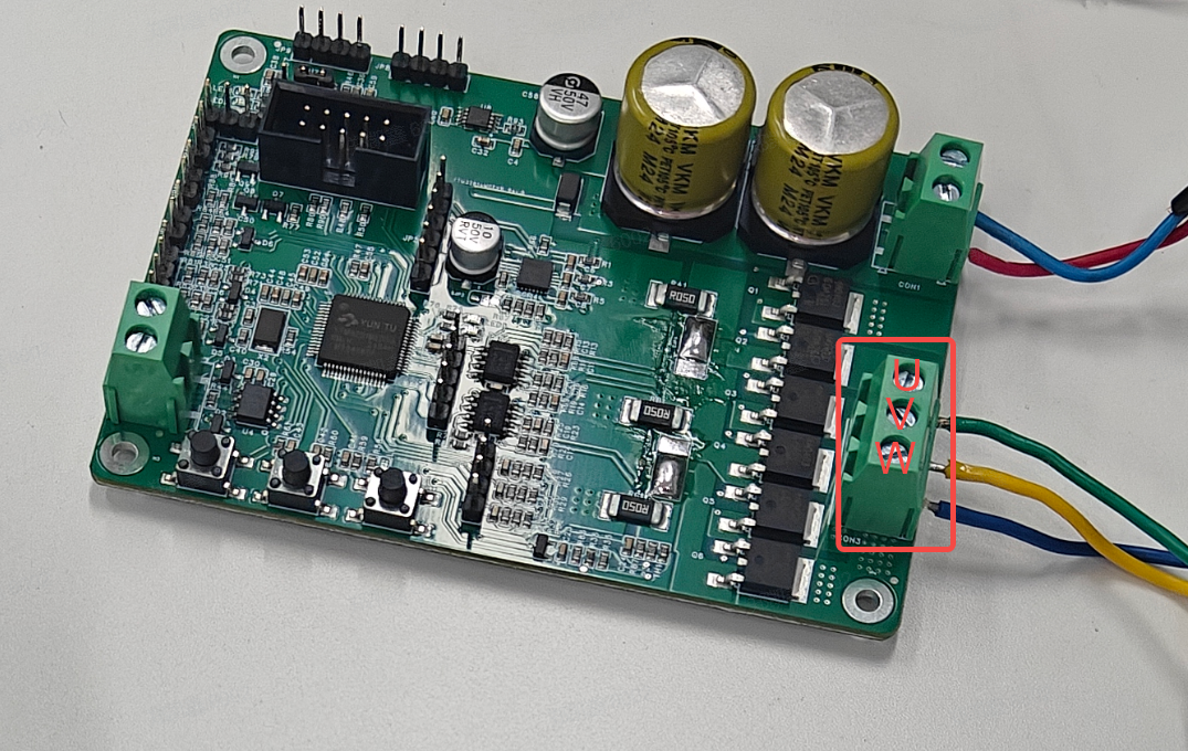

    2.3 电机与demo连接
    接线端口
    注:接线不同导致转向不同;

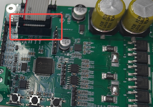

    2.4 Debug调试口连接
    debug为SWD协议,板上端口为10pin SWD标准防呆端口;

    此demo为12V系统,直流源供电
    注:使用直流源供电时,推荐限流5A防止系统因直流源限流不工作;
    经过以上步骤后,即可上电调试了;

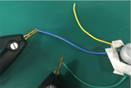

    3.1 电机参数测量
    3.1.1 电阻与电感
    测试仪器:LCR
    选用LS-RS档,电平选择1V,测电阻时频率选择100Hz,测量电感时选择1KHz,测试之前最好进行开路和短路清零。接线方式为表笔与电机任意两相连接,需测三组(例:黄蓝,黄绿,蓝绿三组);
    测得结果为线电阻与线电感,进行计算得到相电阻与相电感:
    phase resistance = ((R1 + R2 + R3) / 3 ) / 2;
    phase inductance = ((L1 + L2 + L3) / 3 ) / 2;
    注:此电机为表贴式电机,Lq=Ld;

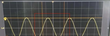

    测试仪器:示波器
    用示波器一个探头的地与信号分别连接电机任意两相,用绳子或其它工具缠绕电机转子,拉动使其旋转,示波器捕捉反向电动势,选取较为均匀的反向电动势波形;
    得到峰峰值Vpp和频率F,计算得到磁链常数:
    KFI = Vpp / (4 * π * F * sqrt(3));

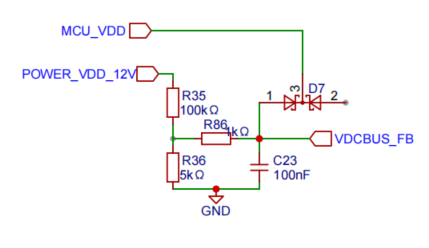

    3.2 PEAK_VOLATGE
    BUS电压采样分压电路
    根据原理图可得知可测量最大母线电压为 Vbusmax = VDDmcu * 105 / 5;

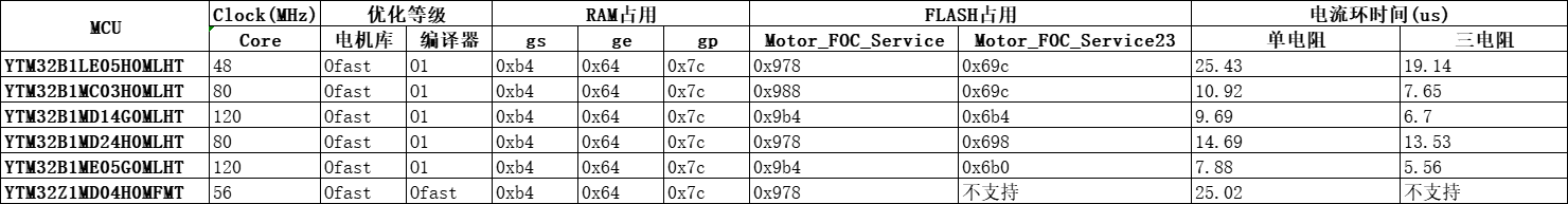

    5 MotorDemoFOC算法电流环时间对比

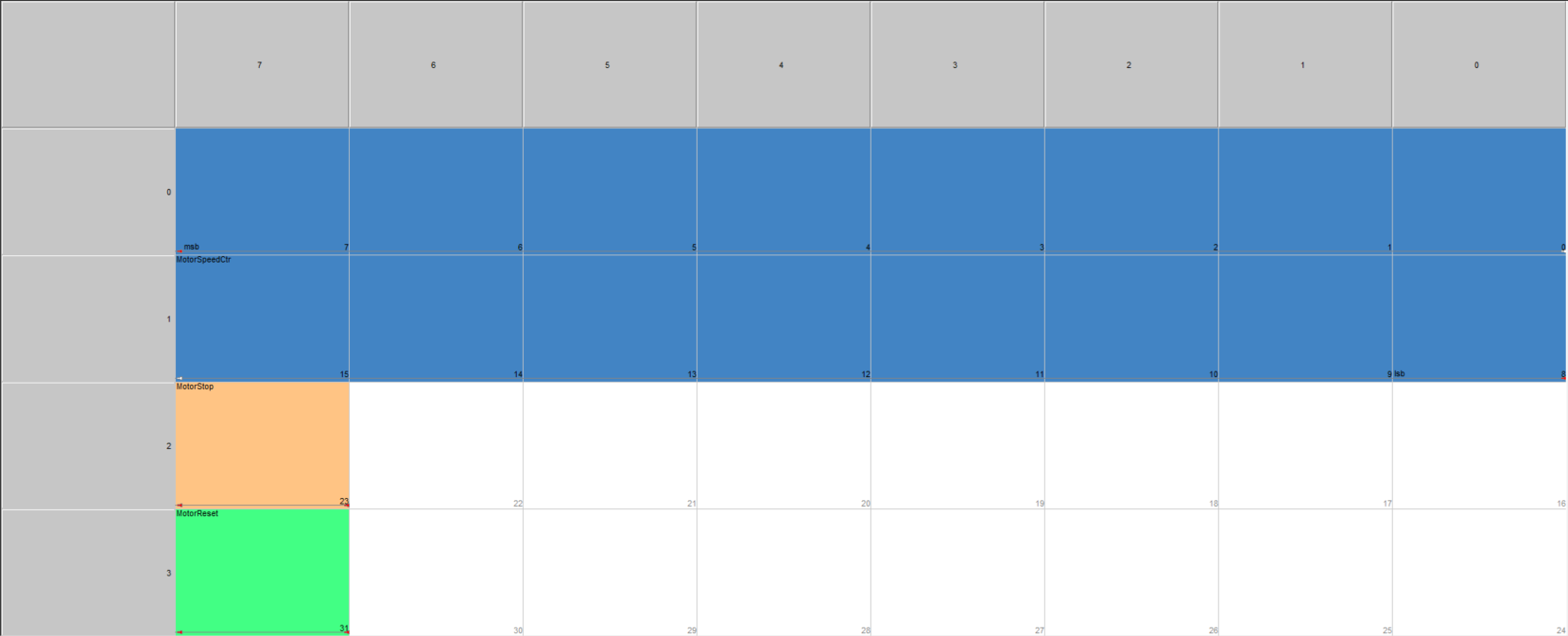

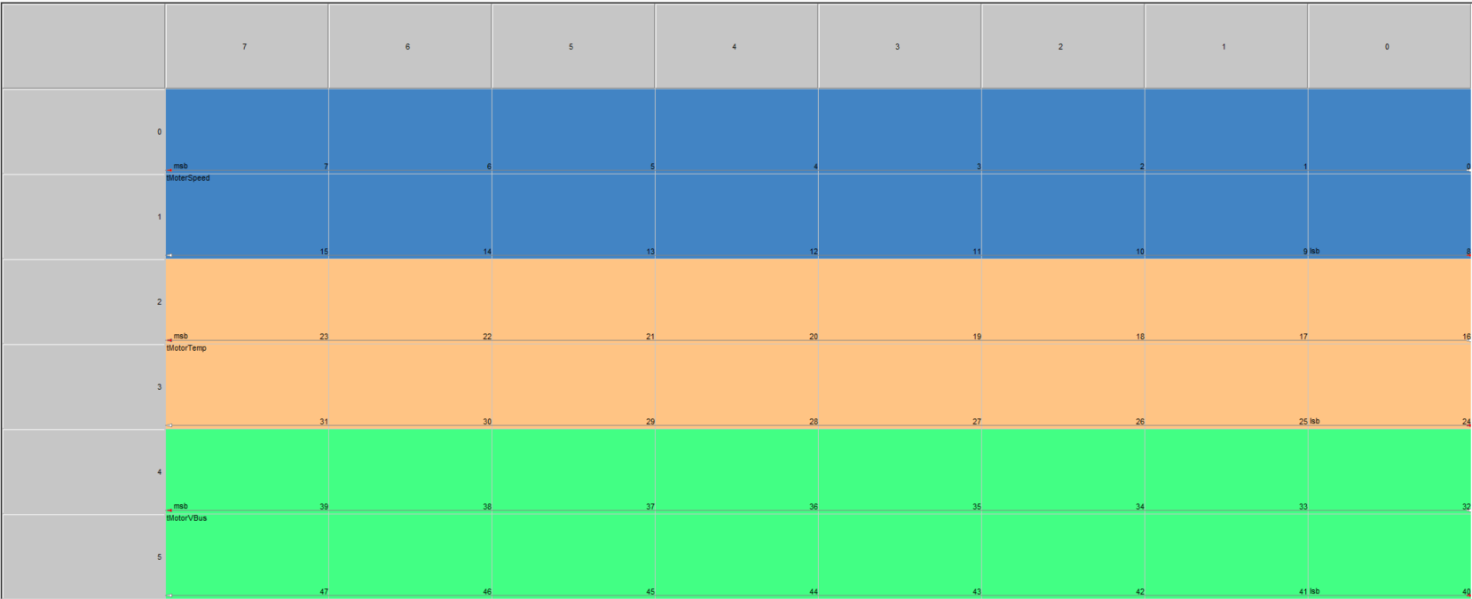

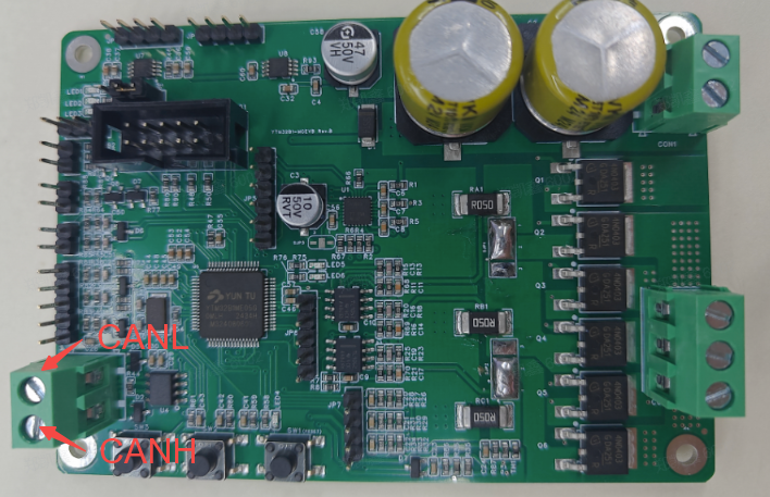

    7.1 CAN总线调速
    CAN总线接线口实物图:
    通过CAN总线可控制电机转速,停止,复位,观察电机速度
    DBC文件为:
    MotorCtrl.zip
    控制电机demo报文ID为0x201
    电机demo发送报文ID为0x200
    注:电机温度与Bus总线电压报文待改板后更新

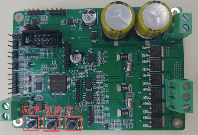

    7.2 按键调速
    每次按键调速为100rpm/min

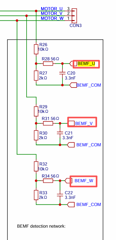

                                  #16
                                  请教一个问题,ME0的原理图中三相反电动势信号BEMF_U/V/W是否在固件程序中用到?如果用的话ADC采样点设置和采样处理代码封装在库中吗?谢谢。
                                    #17
                                    反电动势信号没有用到
                                    • kid_liK 离线
                                      kid_liK 离线
                                      kid_li
                                      #18
                                      多谢多谢多谢多谢@diga

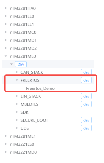

                                        请问一下大佬,如何将这个示例移植到freeRtos上?有没有相关资料?
                                        • SSEZKXS 离线
                                          SSEZKXS 离线
                                          SSEZKX YunTu
                                          写于 最后由 SSEZKX 编辑
                                          #20
                                          YCT中有FreeRTOS的demo,参照着移植即可,注意一下初始化和中断优先级,其他硬件配置相关使用motordemo即可,不用改动,然后将while循环中的motor状态机放在1ms的Task中使用就行
