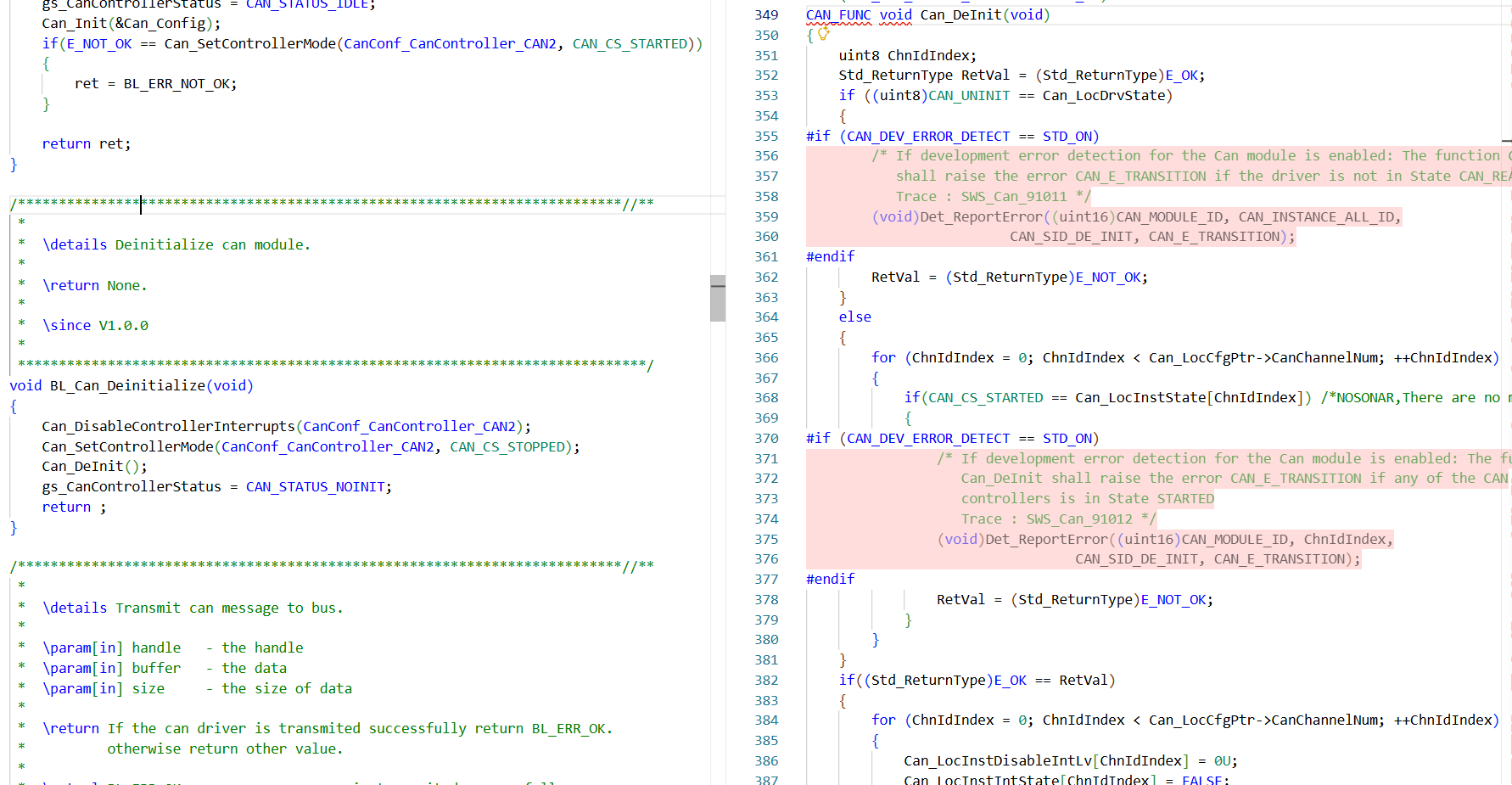

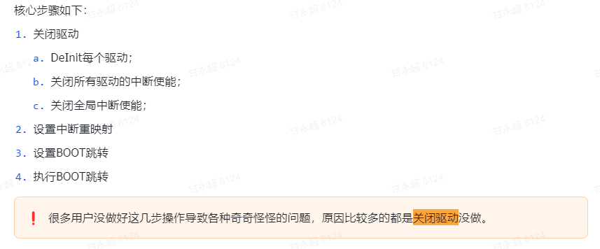

    按参考帖子的上图说明,检查了一下,分别执行case1或case2的跳转前,均执行了关CAN中断,关CAN控制器,CAN Deinit,关全局中断使能。但是跳转到APP的正常通信还是和FBL跳转前有无初始化相关,有没有办法把case1的情况也改成跳转后APP能够正常通信。

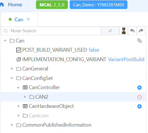

      已解决,我用MCAL重配了一次APP,FBL在初始化CAN后再跳转至APP(MCAL)是能够通信的。原来APP是论坛上的SDK Demo.好奇怪。

        1 首先顺序按照以下顺序进行:
        先关中断 Can_DisableControllerInterrupts()
        再停止控制器 Can_SetControllerMode(CAN_CS_STOPPED)
        最后反初始化 Can_DeInit()
        2 你这个截图里还有递归操作,把递归去掉,调用的Deinit函数必须是AutoSar驱动函数,不是你自己定义的。

          1.已按这样的顺序修改,还是一样。
          2.没有递归,这俩是俩个函数,代码命名不规范这俩函数太相似了,已修改,调用的Deinit函数是云途MCAL的库函数,不是自己定义的。
