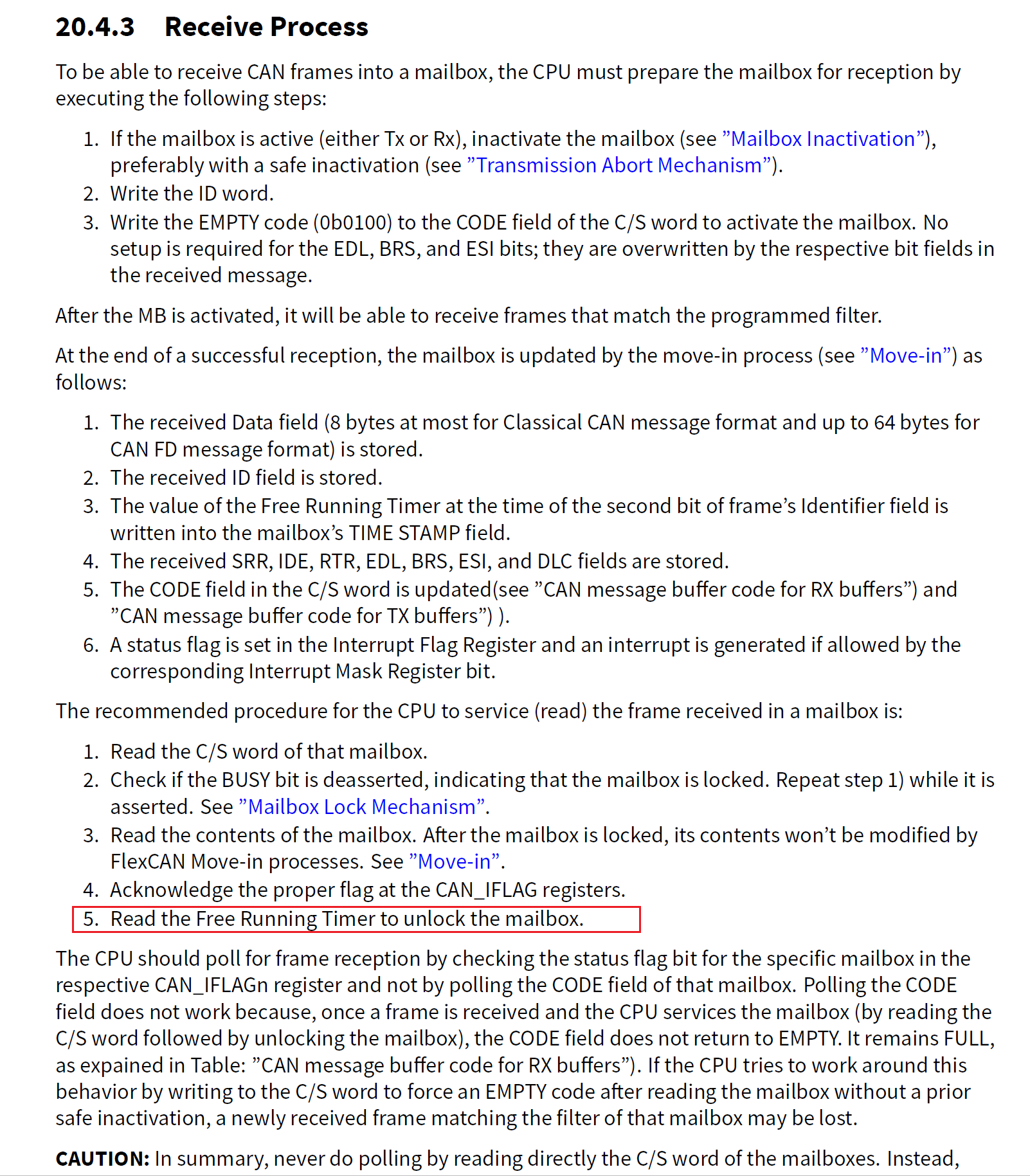

      只能触发两次中断看起来像是邮箱没有解锁:
      对比一下你的代码有没有类似的操作

        jiankang_wang 👍 感谢,在中断处理函数中添加了读取 TIMER 寄存器,目前通信正常了。

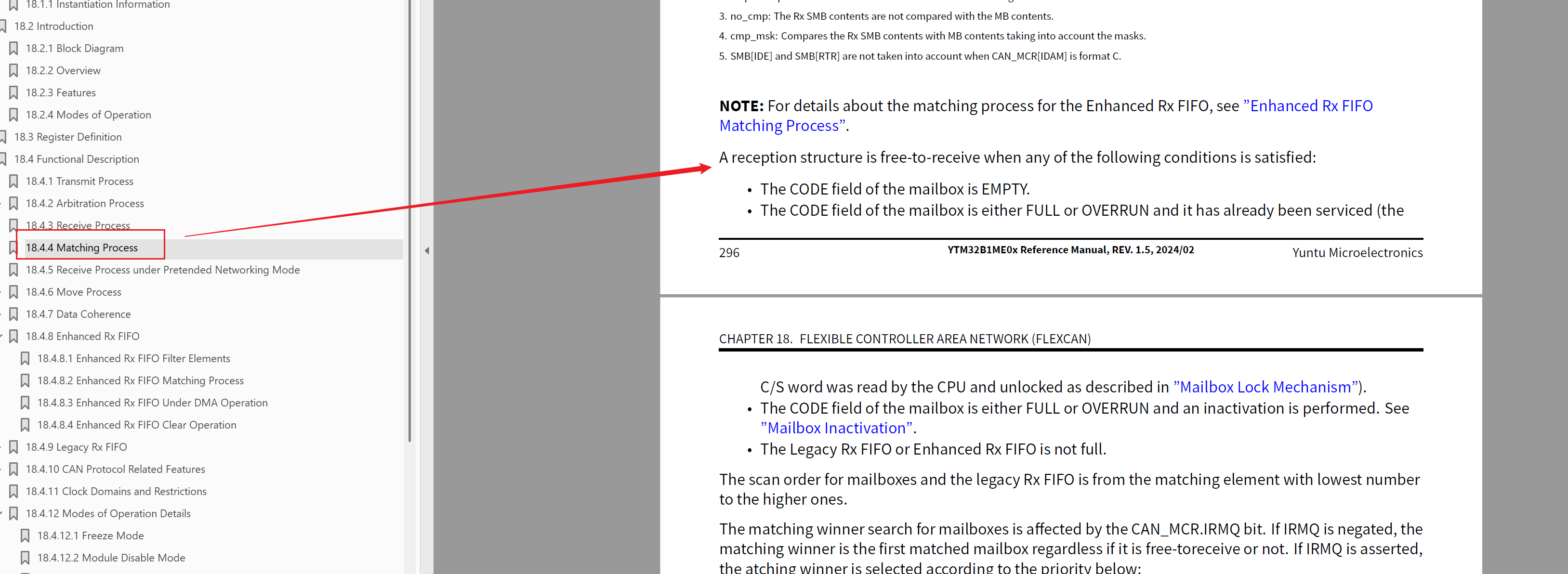

                  您好,我想问一下,比如我使能了 8 个邮箱为接受,不过滤帧id,收到的消息会自动缓存到8个邮箱么?(比如第一个邮箱收到了消息,但是没有读取,会自动存储到第二个邮箱么?)
                    如图,是会自动往后存的

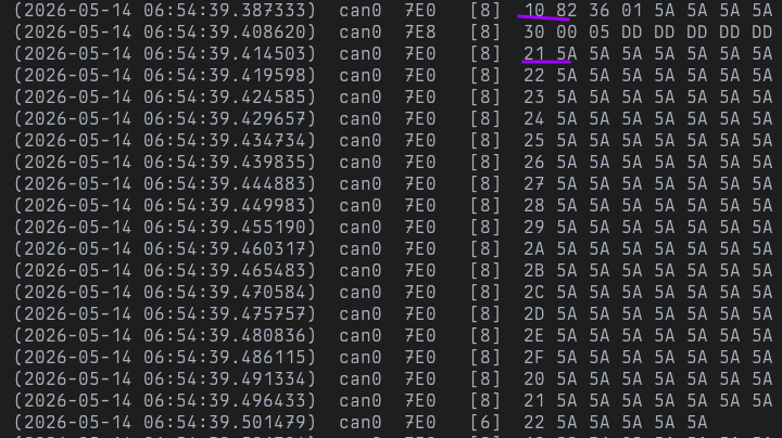

                      目前看是的,上位机发送了 81 帧数据,中断捕获到 66 帧。
                      发送的数据(7E0 是上位机发送的, 7E8是应答帧ID)

                      gdb 端调试全局变量写入帧长度
                      (gdb) p gs_can0_uds.windex
                      $2 = 66 'B'
                      (gdb) p gs_can0_uds.rindex
                      $3 = 66 'B'
