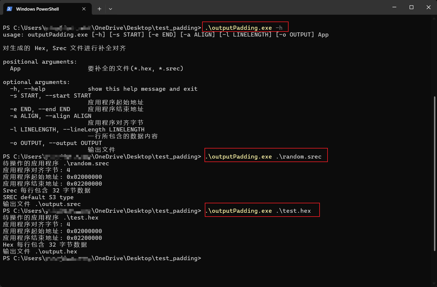

    将附件中的压缩包解压,在 Power Shell 中运行,运行结果如下图
    参数解释
    输入 -h 可查看帮助,可达到参数内容

    .\outputPadding.exe .\random.srec -a 8
    如果检测出程序的起始地址为 0x4004,脚本会校准起始地址为 0x4000
    如果检测出程序的结束地址为 0x8004,脚本会校准结束地址为 0x8008
    如果用户指定了生成程序的起始地址与结束地址,则该参数无效

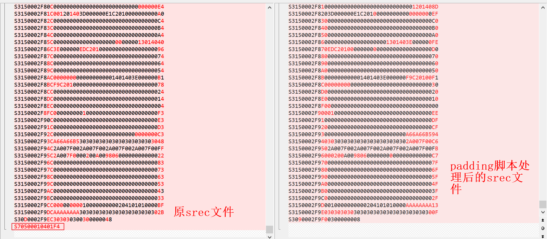

            有个问题,处理后的srec会把最后面的S7的数据给删除,请问下是啥问题?

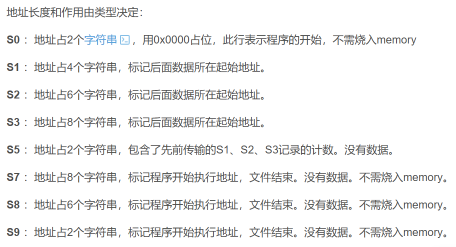

              风清扬 s19/srec文件主要是处理s1、s2、s3的数据,其他数据不需要烧录进memory。fbl方案中加载srec文件也是解析提取s1、s2、s3对应的数据编程到flash。

                ganyongchao 我的srec文件是要作为app的升级文件,我的上位机识别到这个srec文件没有S7数据会报错,因为上位机不知道升级的flash数据什么时候结束

                  风清扬 Diga copy一下S1/S2/S3以外的Line呗

                    ganyongchao 正解
                      更新 Hex 03 段与 01 段拷贝
                      更新 Srec S0,S7,S8,S9 段拷贝
