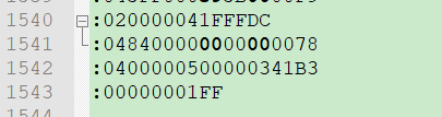

    ganyongchao 我的srec文件是要作为app的升级文件,我的上位机识别到这个srec文件没有S7数据会报错,因为上位机不知道升级的flash数据什么时候结束

      风清扬 Diga copy一下S1/S2/S3以外的Line呗

        ganyongchao 正解
          更新 Hex 03 段与 01 段拷贝
          更新 Srec S0,S7,S8,S9 段拷贝

              demo中的hex能正常不全,我这个却是报错了,请问是什么情况
                Hex 方便发一下吗

                  是这个
                  uds_can_bootloader.hex
                    你这里面怎么有 RAM 内容?剔掉再转

                      KEIL 生成的hex RAM 中有数据,可以参考这个帖子
                      https://forum.ytmicro.com/topic/607/b1md-mcal-dio例程生成的hex文件为什么有0x1fff8400地址的信息/2?_=1753772506639

                        啊?可是我这个是从官方的demo直接生成的hex
