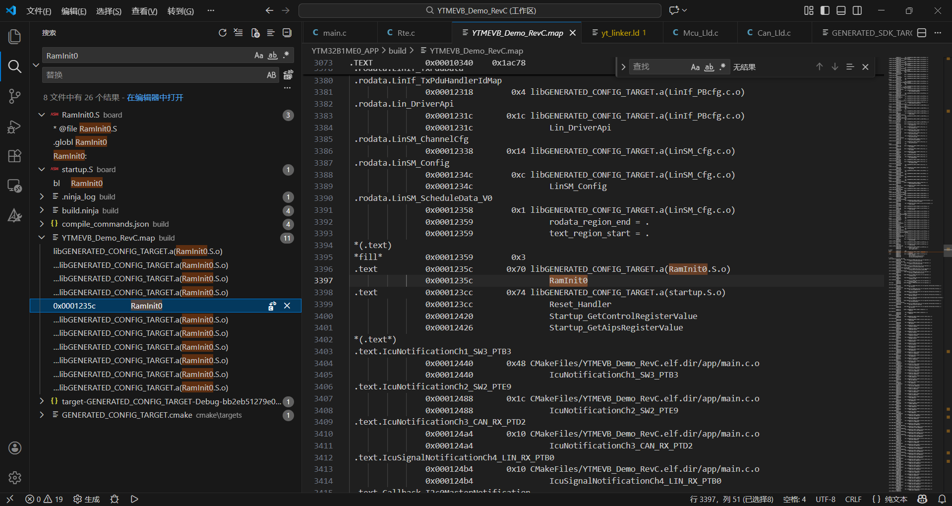

    C、另外,在修改APP的偏移地址后,编译出现下面图片中的信息

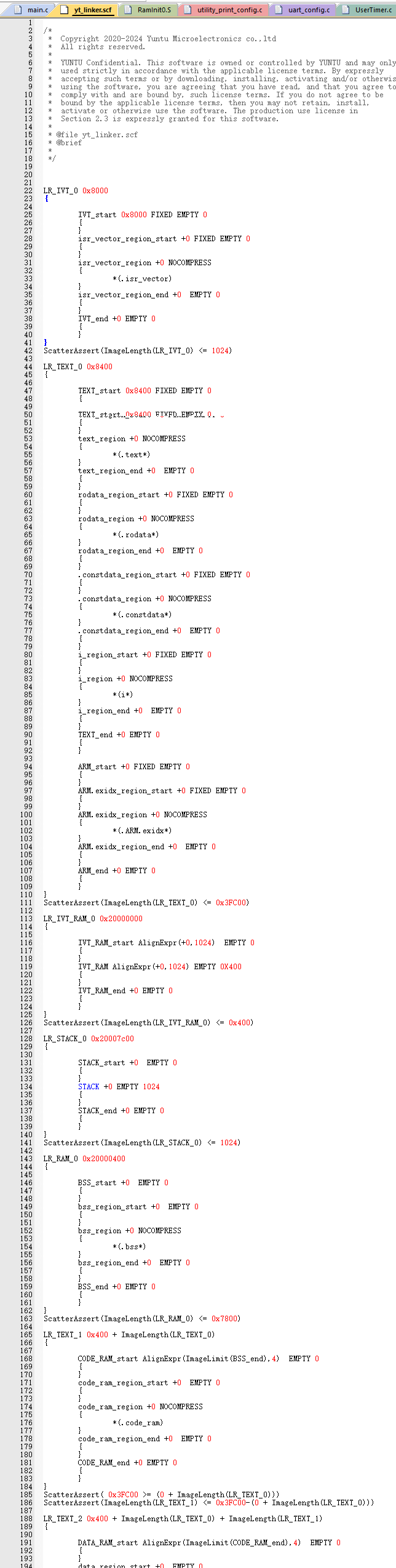

                  图片是我手动修改.SCF文件的截图,只有头两处地方改了,且只改了这个文件,是否是我哪里没改全?
                    这个可能得配合具体工程才好分析,建议先联系 FAE 咨询一下
                    ws420115W 1 条回复 最后回复
                    • ws420115W 离线
                      ws420115W 离线
                      ws420115
                      Diga 问题解决了,就是.scf文件修改不全,因为不知道YCT工具里link选项不知道怎么修改地址,最后手动修改.scf文件,没改全造成的跳转成功但是运行异常

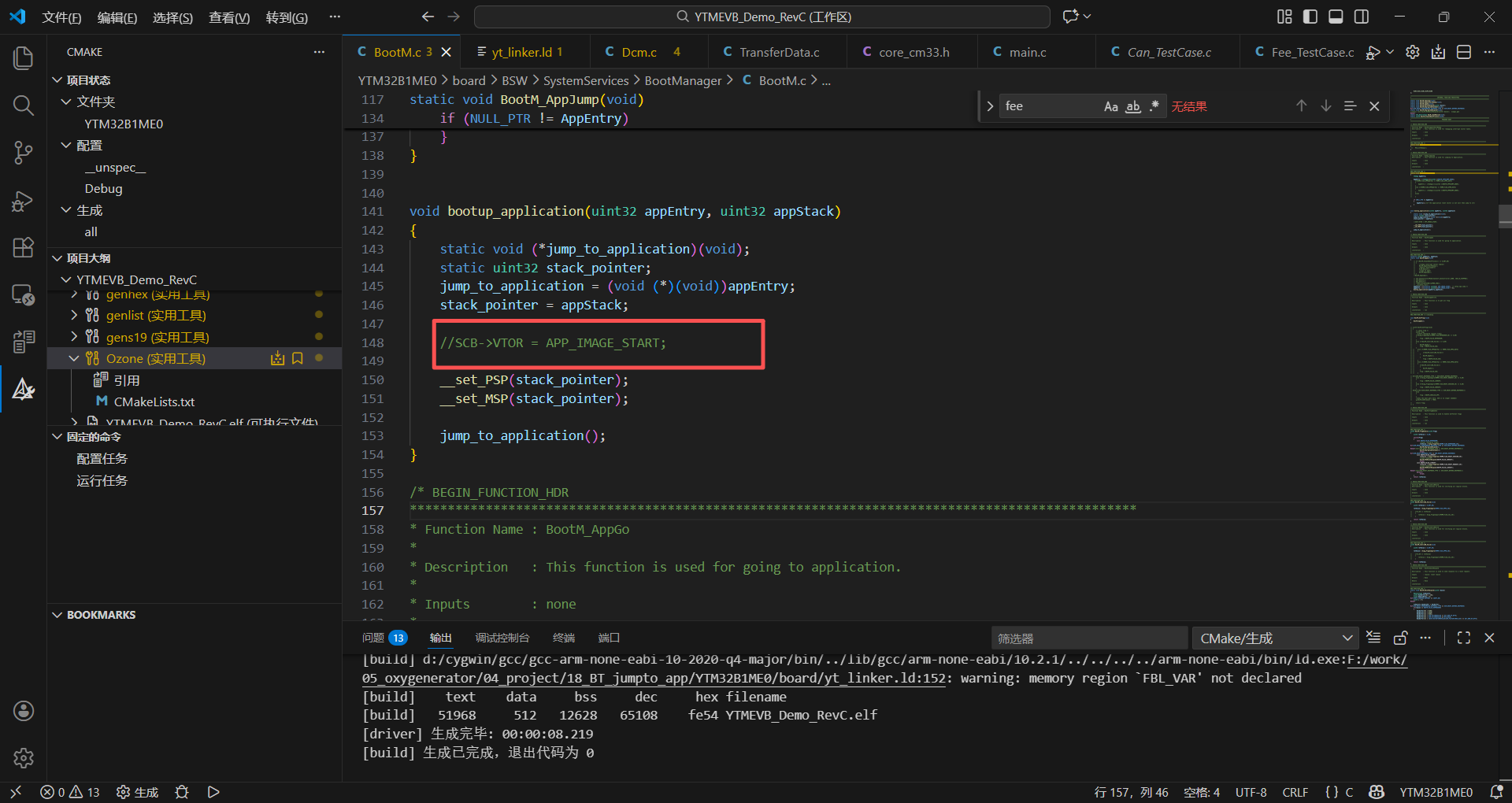

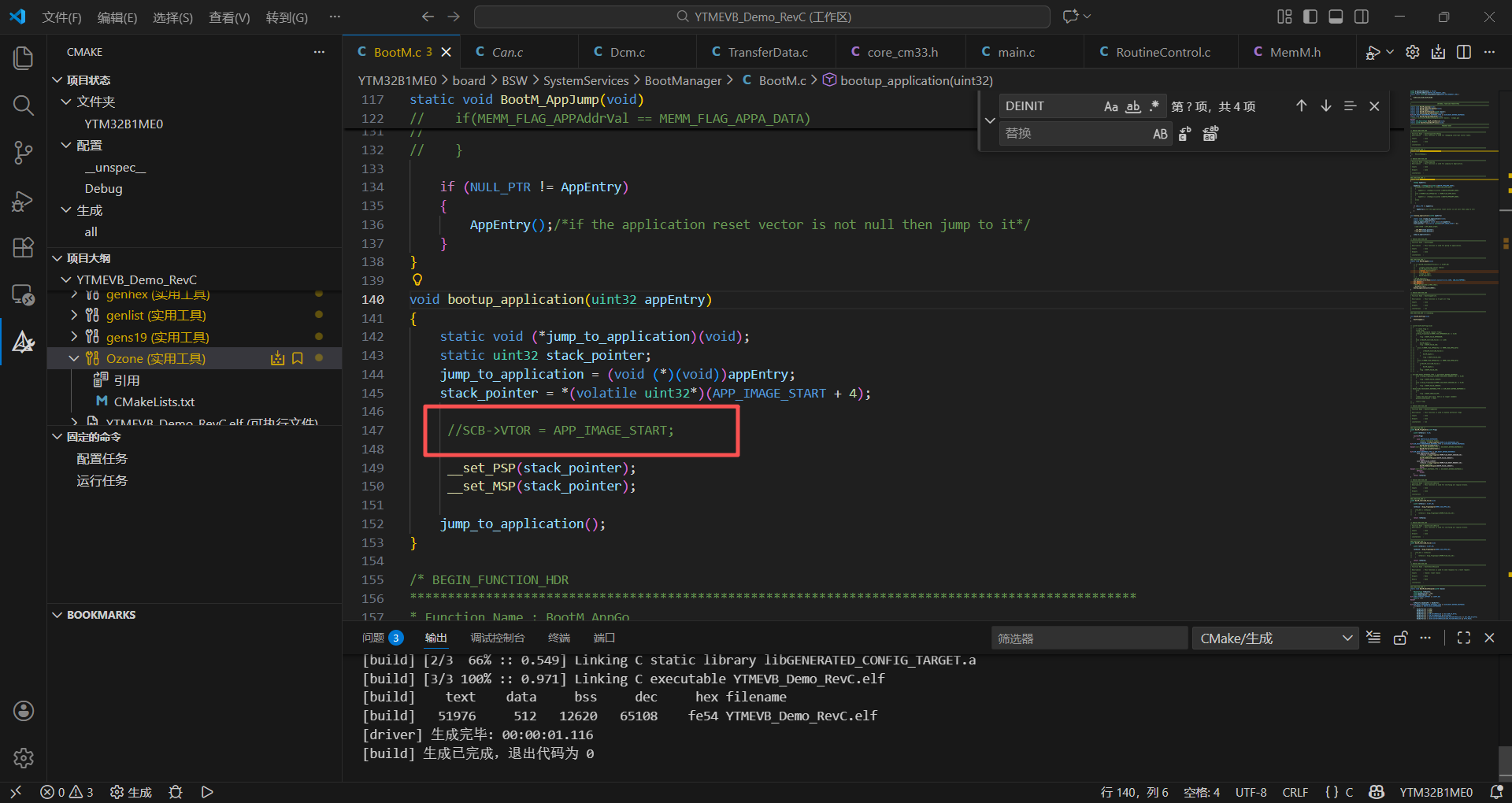

                            1、我已经通过你们提供的BT的demo工程验证APP程序运行没有问题,可以正常跳转运行2、我已经将所有的外设反初始化,并且下图所示哪一行调用会报错,我在demo里测试了这一行屏蔽不会影响跳转,跳转函数执行前除了外设初始化还需要有哪些操作吗

                              zhaodong1 SCB->VTOR = APP_IMAGE_START; 这个传的是 APP 起始地址呀,这个就是跳转的目标地址呀,这个注释后怎么确认不影响跳转的了

                                我用你们提供的demo工程,屏蔽掉这里后也可以正常跳转,只要传入的appentry是app的启动地址就能跳转过去,,我自己的BT工程现在执行这一行会报错,我不清楚是什么原因导致的

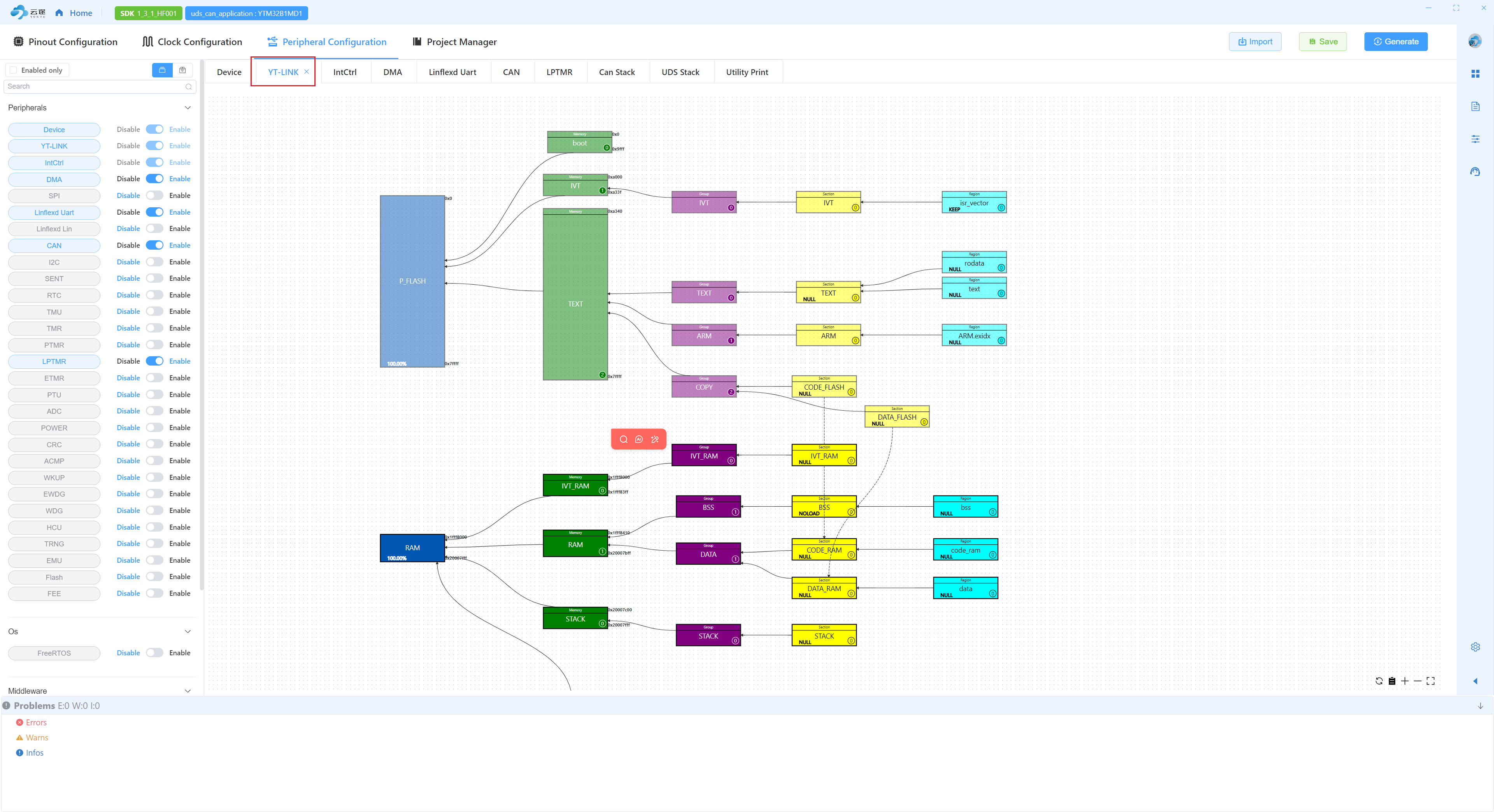

                                  zhaodong1 方便截图或者直接发一下你 APP 工程的 YCT 配置文件吗 c101def2-8e30-415e-9a71-73f0fe641fc4-image.png

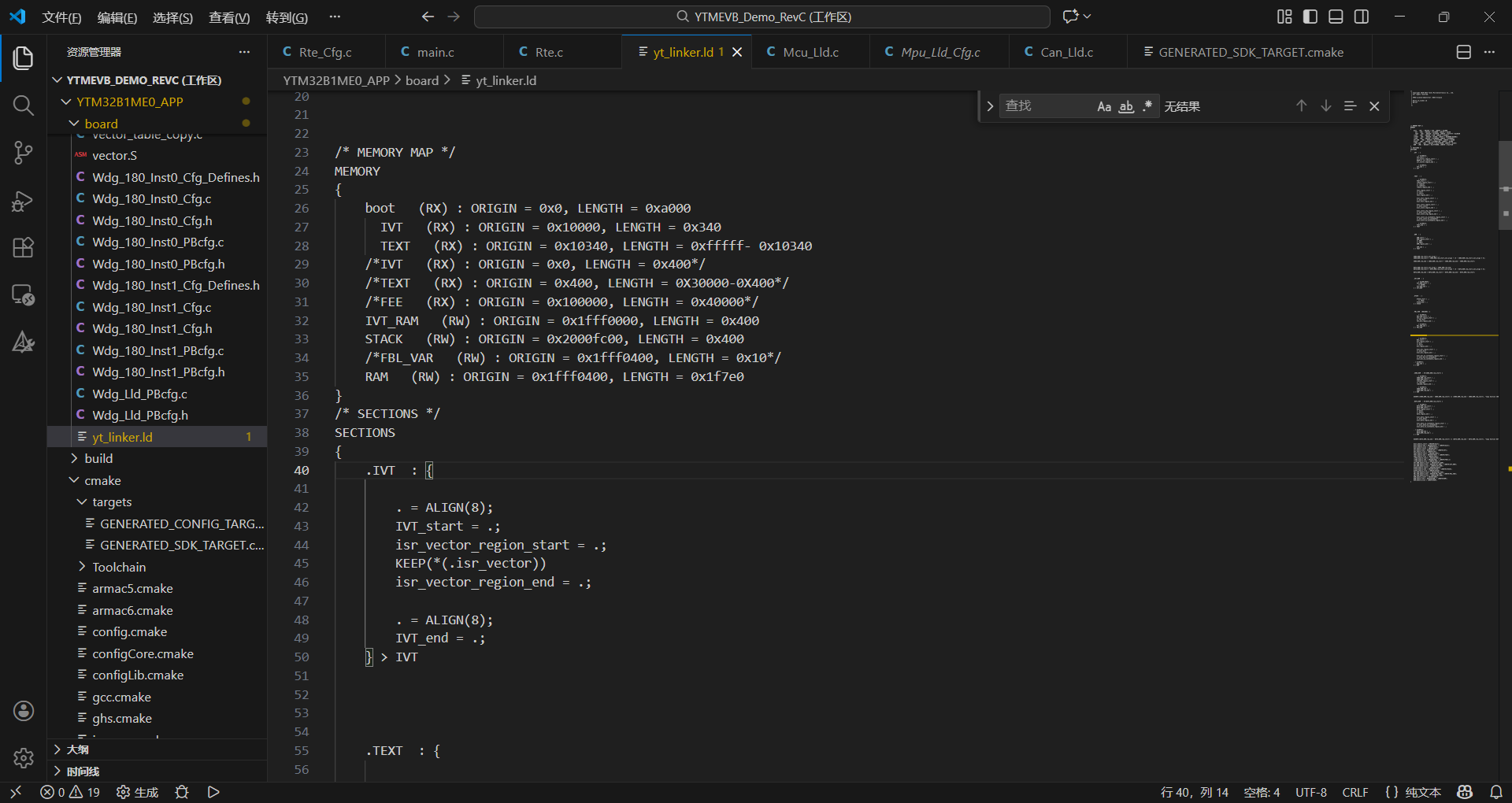

                                    #16
                                    image.pnglink文件我用的默认配置,生成后手动修改的

                                      #17
                                      zhaodong1 The target stopped in MemManage exception state.
                                      Reason: Unknown at 0x0001235E.
                                      For more information about analyzing faults on Cortex-M, refer to:
                                      https://wiki.segger.com/Cortex-M_Fault.我执行跳转后报错是这样的,,现在看起来能跳转到APP,但是APP不能正常运行,,,同样的APP 工程我用你们的demo跳转后是可以正常运行的0eb3249f-462e-4612-98c6-ca1ccc3932e4-image.png

                                        #18
                                        我的APP单独运行,或者用你们的BTdemo都可以正常运行,我感觉核心原因还是我的BT这一行无法正常通过导致的,我想知道这一行和什么有关,需要做哪些配置才能正常使用19caac7a-f23c-4028-b174-9a8c5efe0dff-image.png

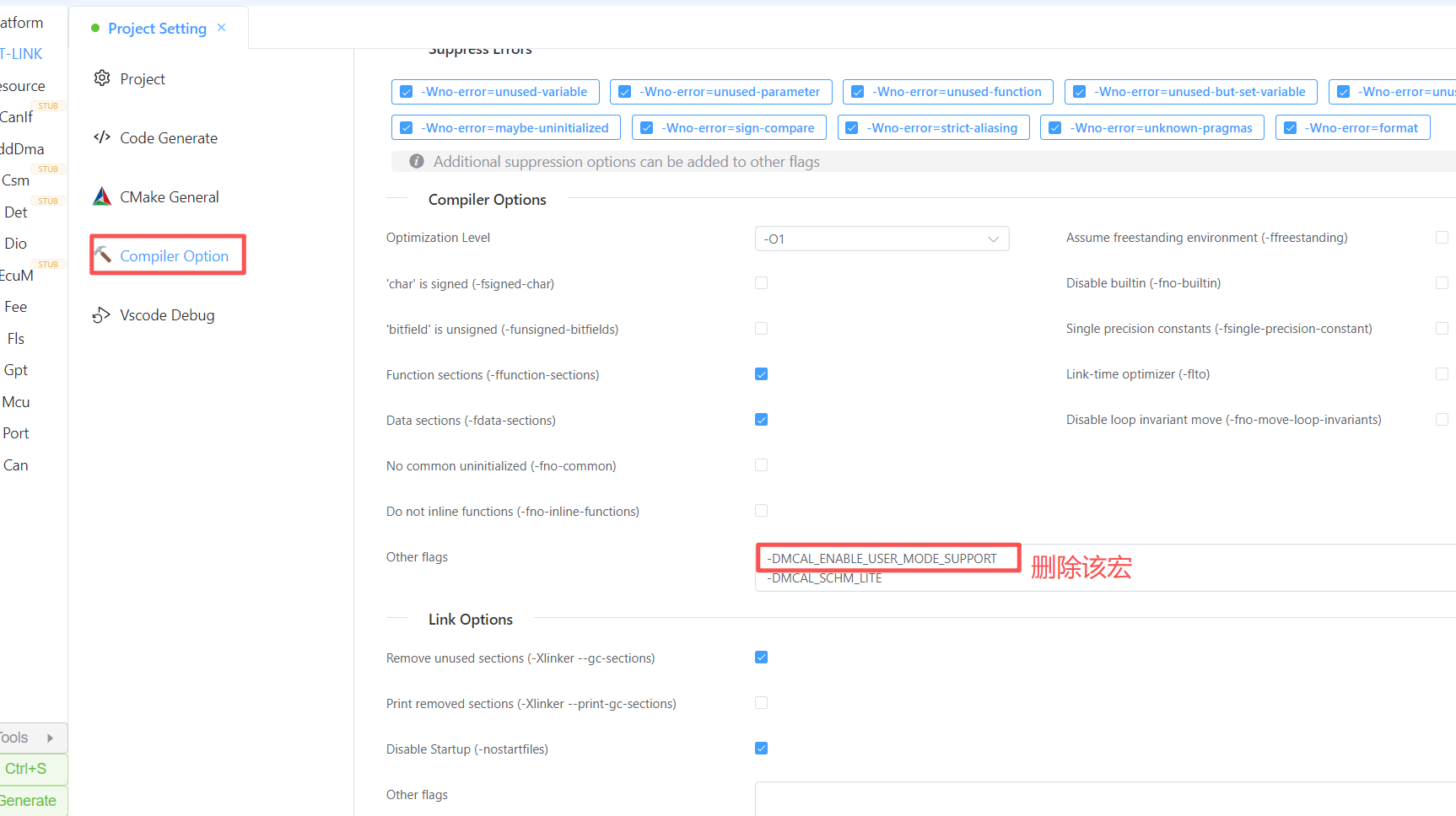

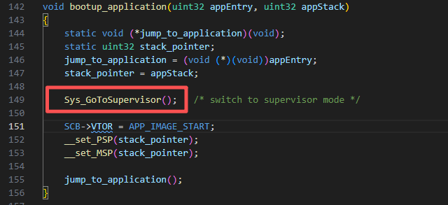

                                          #19
                                          背景: 在Cortex-M33中,用户模式(非特权模式)无法直接操作多数SCB寄存器。非特权访问尝试将触发故障(如MemManage故障或HardFault)。只有特权代码(如操作系统内核或异常处理程序)才能安全地配置这些寄存器。
                                          **分析:**SCB->VTOR赋值属于内核操作,故需要使用特权模式。且YTMEVB_Demo_RevC 这个demo是启用了非特权模式的

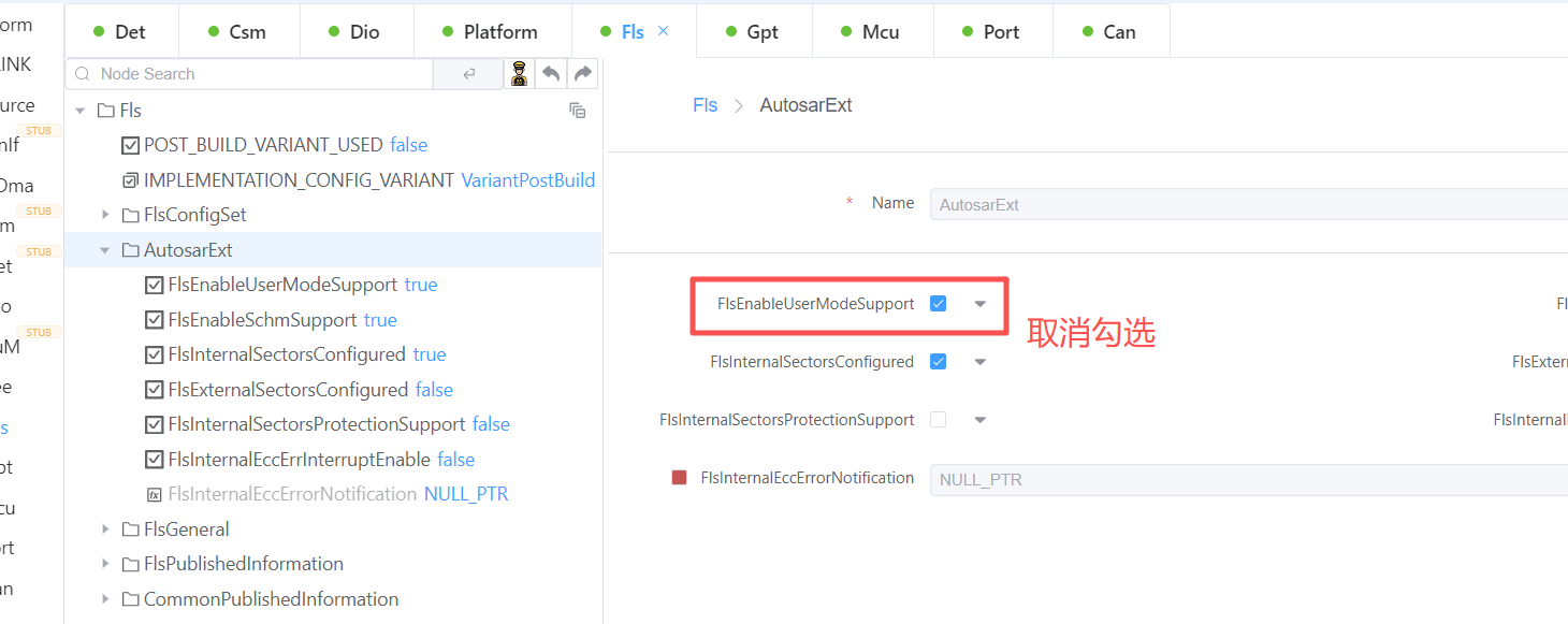

                                          方法一: 修改YCT工程配置并重新生成工程
                                          ①YCT工具配置删除以下宏
                                          ②确认所有外设均取消勾选EnableUserModeSupport
                                          方法二: 在代码中直接增加进入特权模式,无需修改YCT配置
