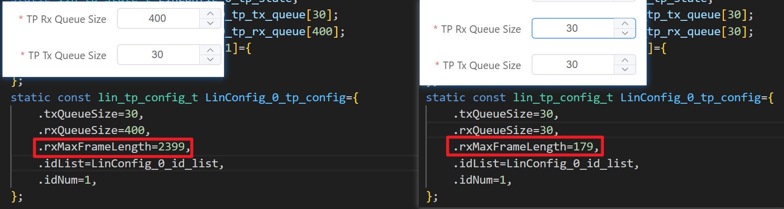

    1、YCT 配置

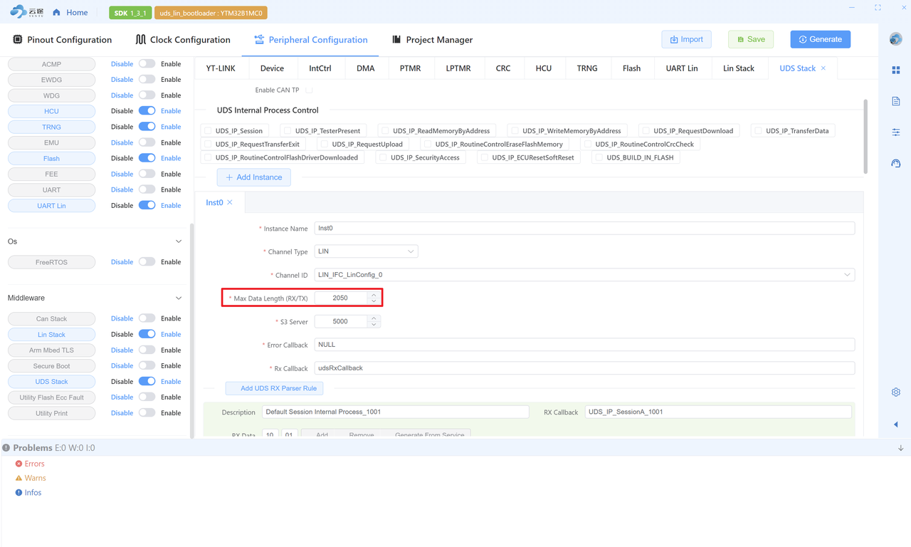

    1. UDS Stack Peripheral Config
      [修改] UDS stack Max Data Length 2050(2048+2)
    2. Lin Stack Peripheral Config
      [修改] lin lib config Queue 队列接收最大长度
    Rx queue 大小长度要大于 MAX BLOCK SIZE + 2
    Eg. 2048 对应接收 2050,rx queue 就要大于 2050

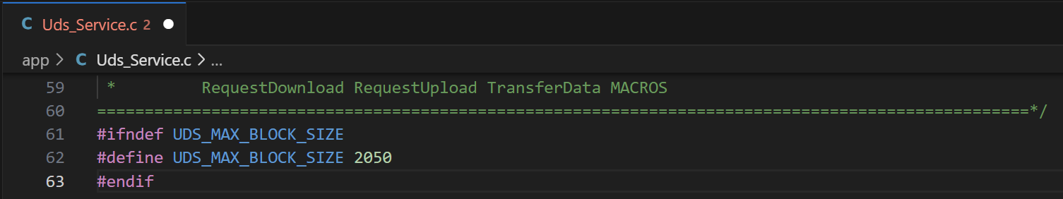

    1. UDS_Service.c
      UDS Service MAX BLOCK SIZE 大小设置为 2050

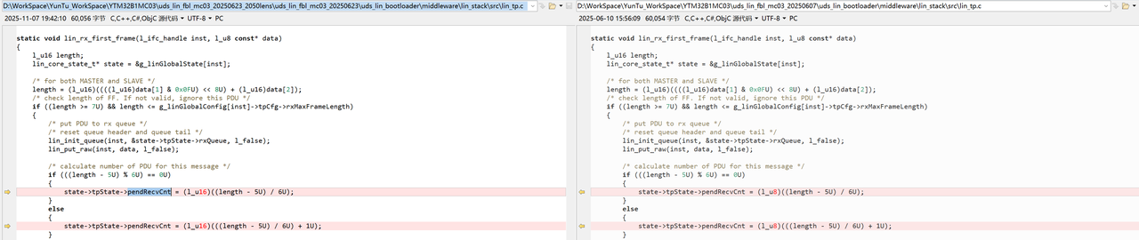

    3、功能修复

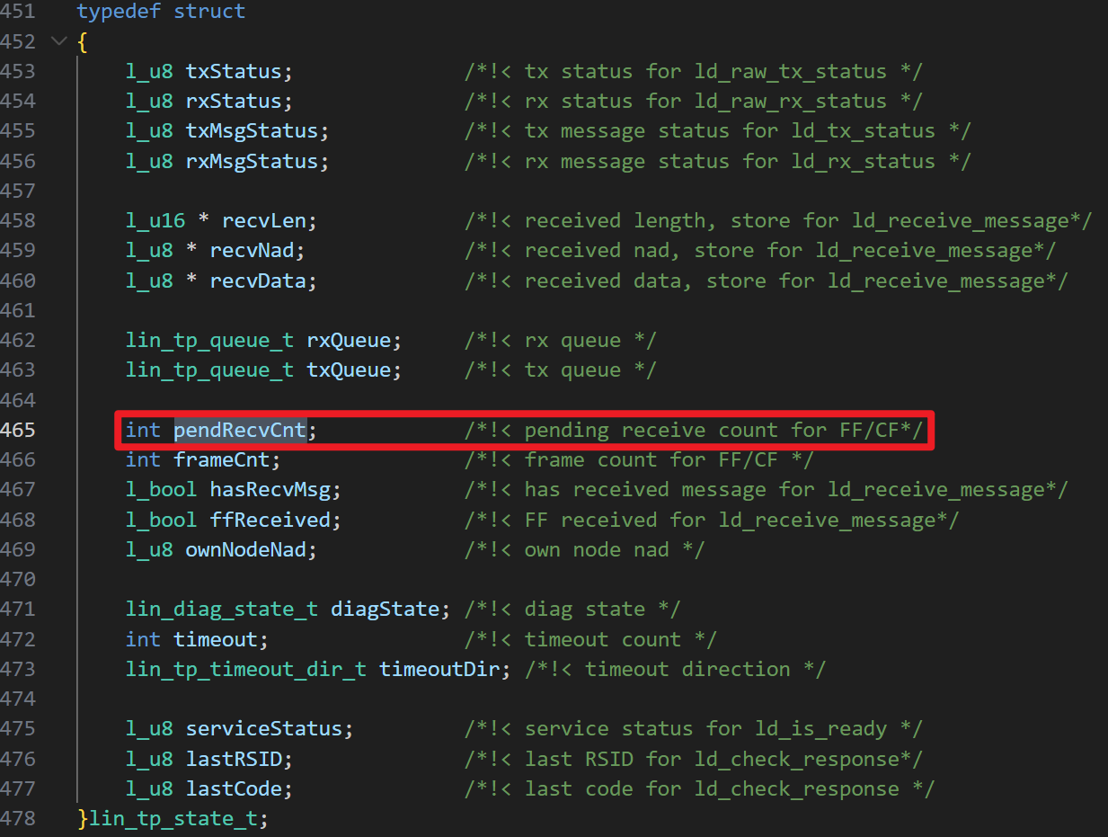

    1. Lin 通信帧数据段长度为 8,所以对长度 2050 这种一包数据量大于 8 的数据传输,会先计算拆成多少次接收
    2. 对于一包数据 2050,接收完第一帧,计算还需要接收多少次,pendRecvCnt =(2050 - 5)/ 6 = 340,340 大于 u8 类型变量上限 256,接收次数不足,导致丢帧丢失数据
    3. 异常错误现象

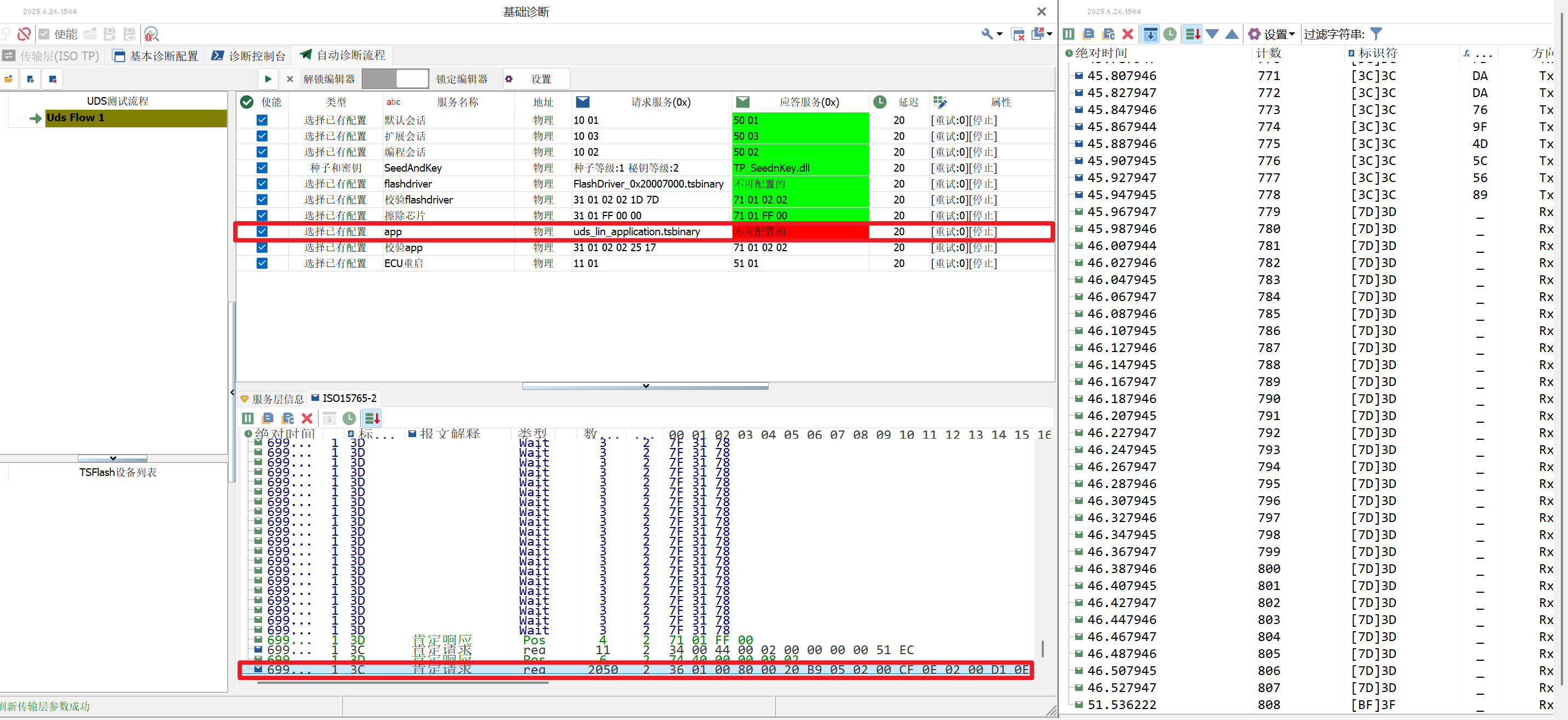

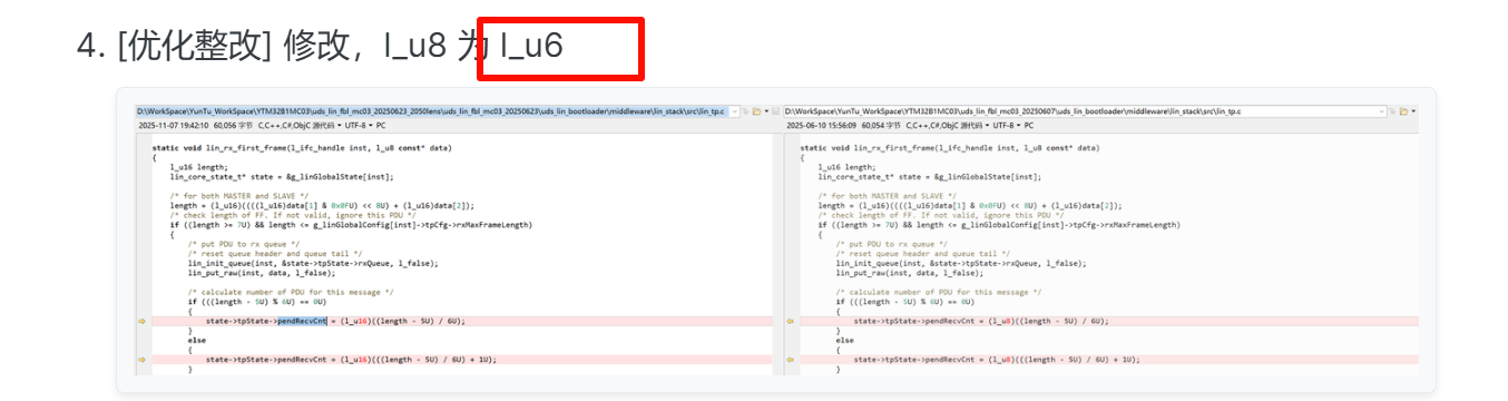

    4. [优化整改] 修改,将 l_u8 为 l_u16,来兼容更大的计算范围
    三、验证

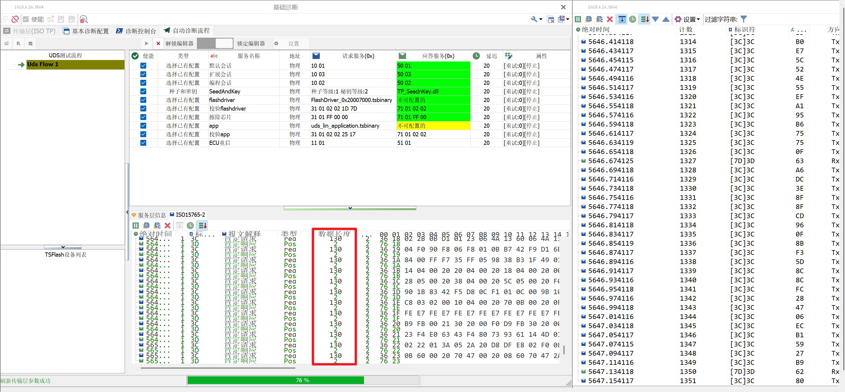

    1. 接收一包数据长度 2050 字节
