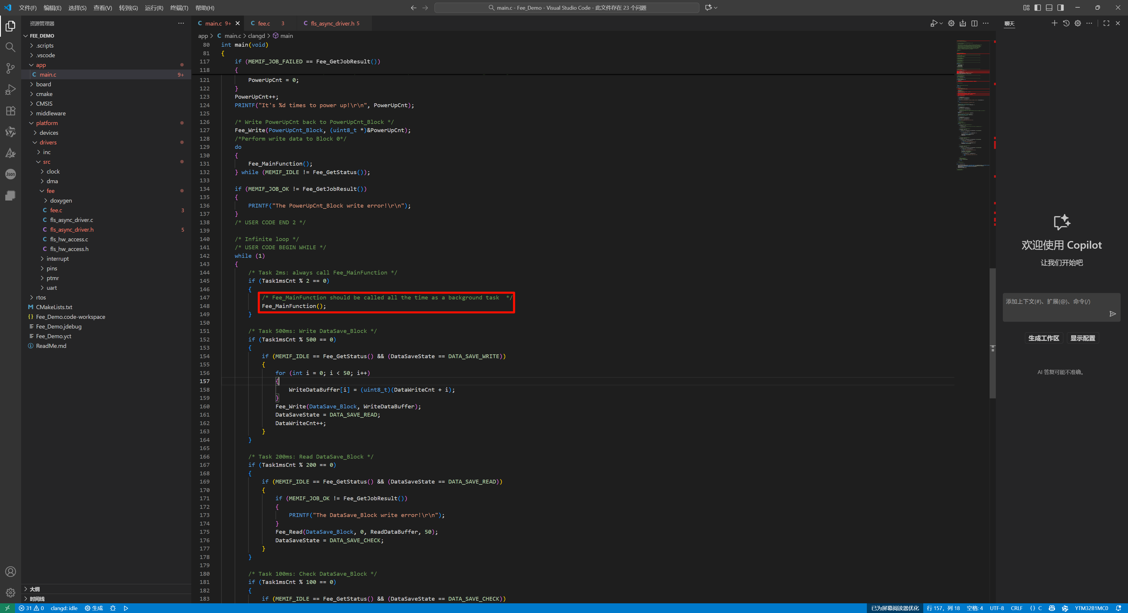

              pengh1994 建议先擦除全片,在你的调试工程中调用写入操作后,在调用Fee_MainFunction函数的位置打断点,每单步执行一次同时观测下memory窗口对应flash地址写入的数据。这样会比较清楚0ee26e52-260f-4114-bdc9-1270c8d7d6ad-image.png

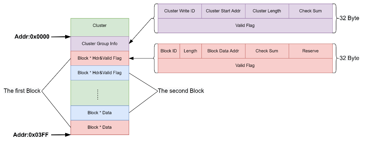

                Fee cluster的存储结构如下:

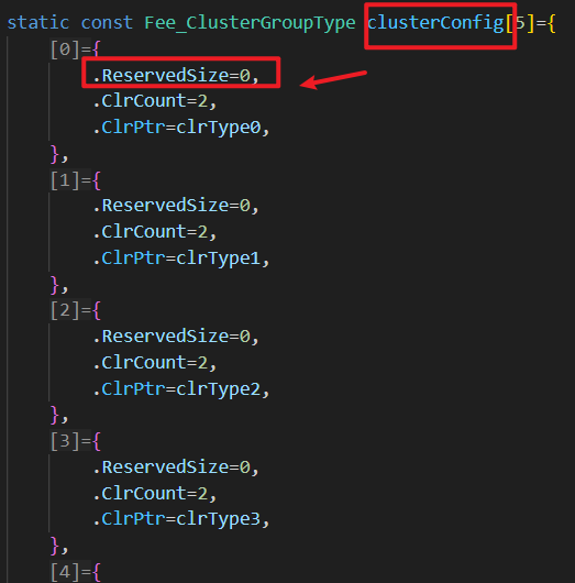

                这个结构决定我们在写入数据时需要Block Header与Block Data区域之间需要32byte的全FF间隔。因此实际写入的空间为512-32-32。另外你需要确认一下,你的配置里面是否有预留区域,可以看一下cluster group:
                pengh1994P 1 条回复 最后回复

                  houjun_xiao 感谢分享,我的FEE配置中没有预留区域。另外,我这里单独打断点发现以下数据:

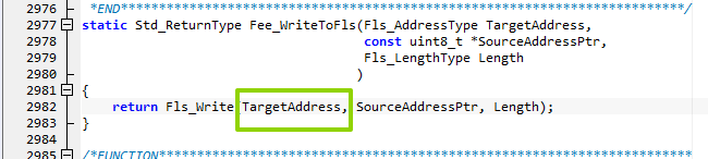

                  在写Block1的时候,先打断点在Fee_Write(),断点到达后,再打断点在Fls_Write(), 观察第一次停下时TargetAddress的值,之后暂时关闭断点继续运行。
                  反复尝试,发现接连几次运行下来,TargetAddress的值分别为:0x600, 0x660, 0x6C0, 0x6E0. 再下一次运行就会跳转到0x400的Sector了。
                  目前下来唯一不清楚的就是这个问题,为何只能写入四次,每第五次尝试写入会换页

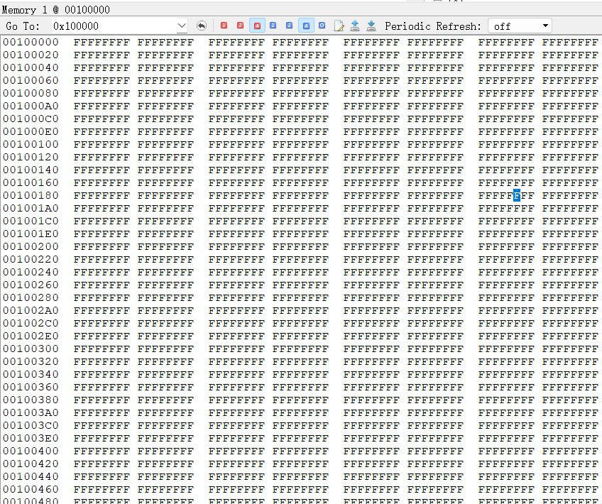

                      方便的话,你可以把Fls中写的数据截图我们看一下,调试memory窗口查看Fee写入的原始数据:
