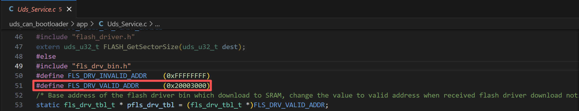

      #17

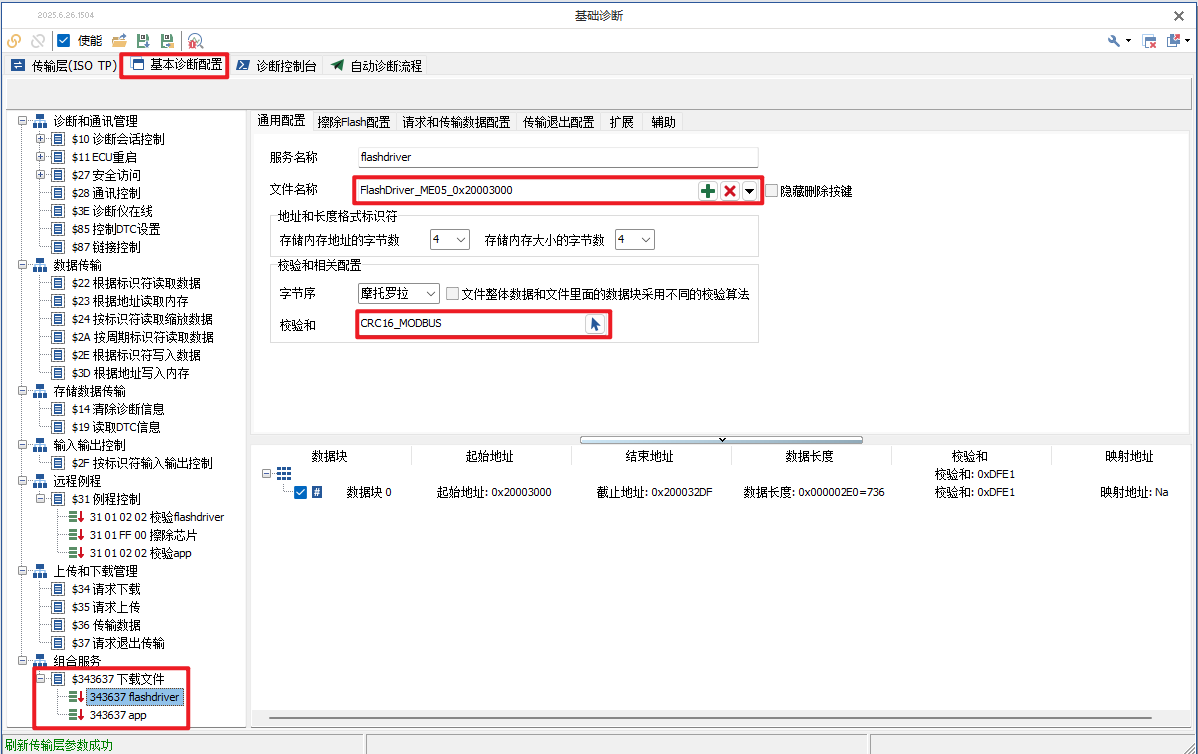

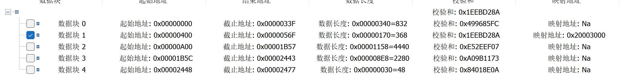

      JC 这个是flash里的flashdriver,没必要这么搞,这么做还不如直接使用SDK的flash驱动。正常的流程是上位机通过34/36/37服务把flashdriver下载到指定地址(0x20003000),MCU再从这个地址去调用。等到对app分区的擦写和编程完成之后跳转app,重新执行ram初始化,这段flashdriver就丢失了,MCU的flash就没有被误擦的风险。
      建议参考本帖子例程的升级流程去适配你们的需求。

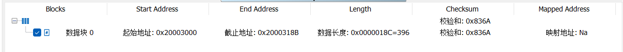

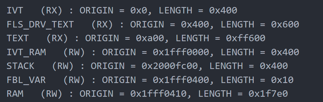

        Derrick 好的,方便分享以下您的flashdriver内存分配么,(flashdriver代码的ld文件)
        D 1 条回复 最后回复
        • D 离线
          D 离线
          在 回复了 JC 最后由 编辑
          #19
          JC flashdriver可以用做好的,比如说本例程,直接用flashdriver_0x20003000.S19通过上位机刷写下载到指定位置。
          也可以先参考下面这篇文章,去复制相应的bin数组到0x20003000,按照接口定义调用,在现有工程上验证。
          https://forum.ytmicro.com/topic/164/ytm32mc03-有没有ram-flashdriver的案例-做boot用的?_=1762745176836

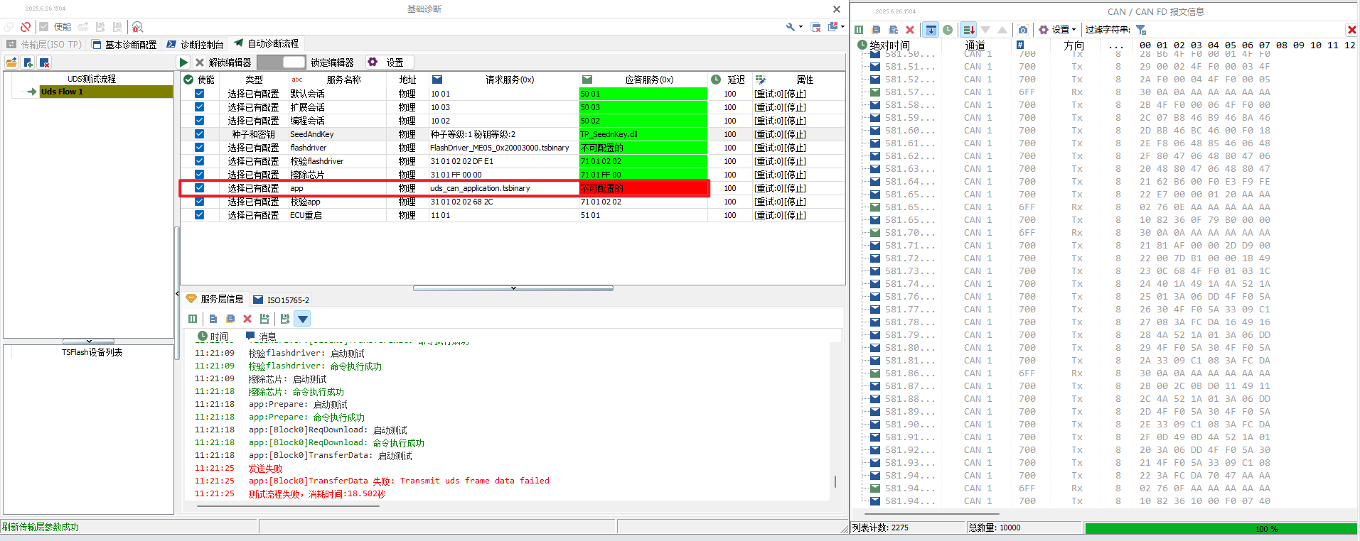

            将application起始地址改为pflash1的0x00080000,bootloader也将APP_IMAGE_START改为0x00080000,测试第一次下载提示crc错误,第二次擦除flash后只传了一包数据就失败了,第三次擦除flash就失败,请问是什么原因呢?P.S. 我在bootloader尝试写pflash1是可以的,只是0xfffff最后一个扇区的2KB不能写。

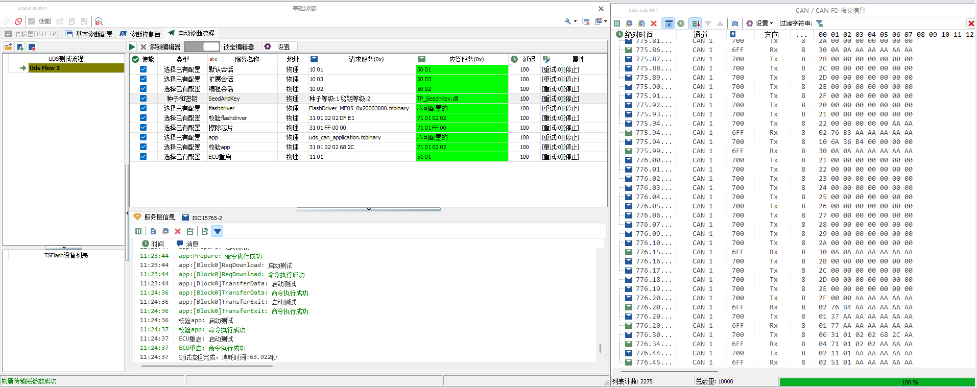

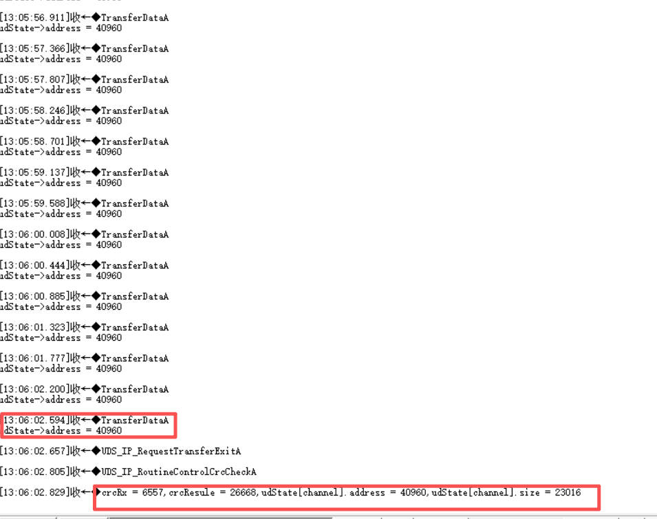

              #21
              我打了日志发现好像CAN传过来的数据不对,但是已经按照主题修改了配置了,日志和配置如下:
              • kid_liK 离线
                kid_liK 离线
                kid_li
                #22
                日志如下:
                D 1 条回复 最后回复

                  #23

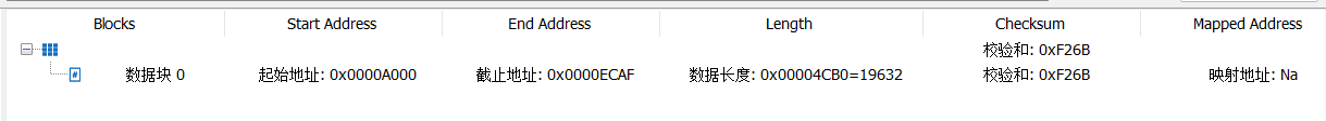

                  kid_li 能把烧录的app的文件发来看看不
                  • kid_liK 离线
                    kid_liK 离线
                    kid_li
                    #24
                    uds_can_applicationxxx.s19
                    D 1 条回复 最后回复
                    -1
                    • D 离线
                      D 离线
                      在 回复了 kid_li 最后由 编辑
                      #25

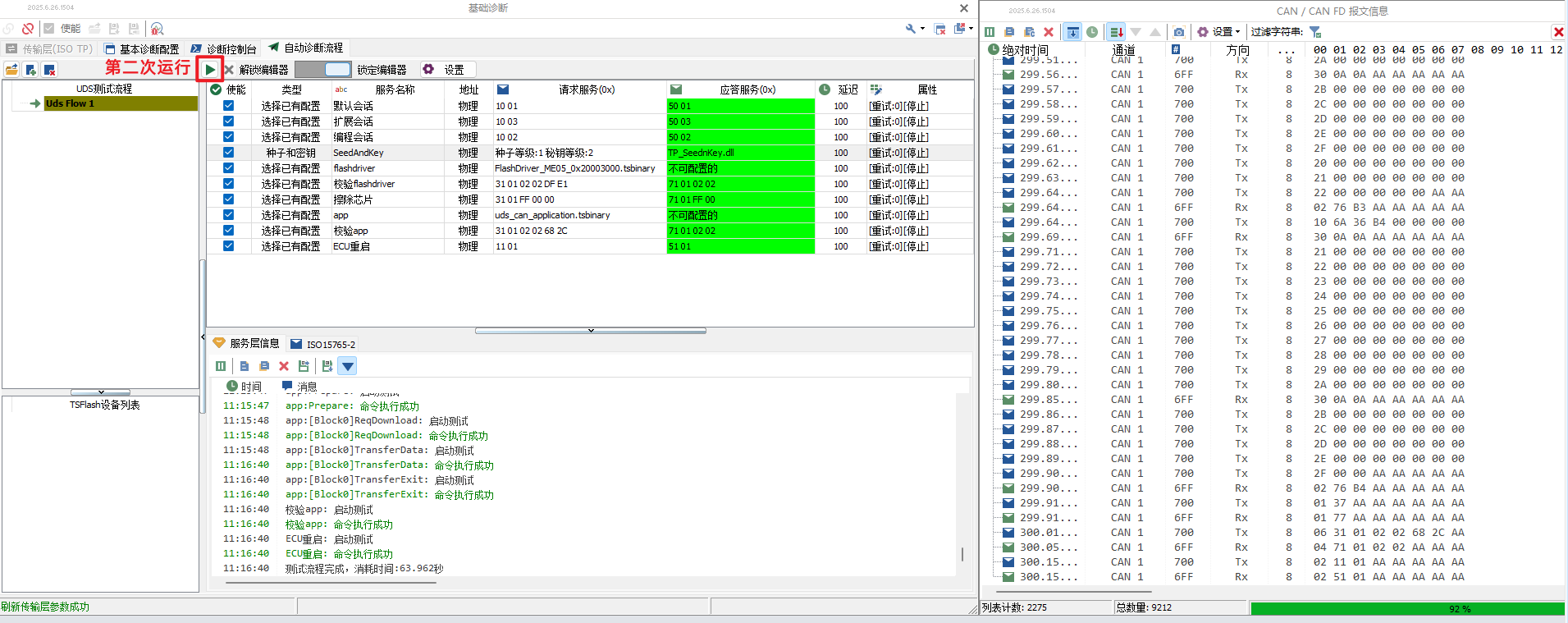

                      kid_li 没啥问题,上位机传的地址没变,还是0xA000,感觉文件没加载,tsmaster重新配置试一下

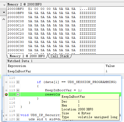

                        #26
                        你好,我在app区进行二次升级时,已经把keepInBoot=1写入RAM里面了,但是复位后在进入boot区时这个标志位被清除导致无法写入这是为什么

                          #27
                          Alexz KeepInBoot所在的RAM段需要设置Power Only属性,参考这个:
                          YT-LINK User Manual .pdf

                            你好,我使用demo工程的BT刷写我自己的APP工程时,APP校验一直逃不过,这个是对生成的S19文件有什么要求吗,需要怎么解决这个问题呢

                                zhaodong1 8Byte对齐

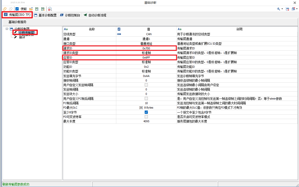

                                  我在使用UDS_CAN_BOOTLOADER工程时,默认使用的can0,如果我想换成can3,我在YUNTUCFG中将can3的TXRX引脚添加并且配置成can收发模式,can模块里将原本的can0替换成can3,结果导致candriver初始化一直无法通过,这个问题怎么解决呢

                                      zhaodong1 可以检查一下 Clock Configuartion 中有没有配置使能 CAN3 时钟
