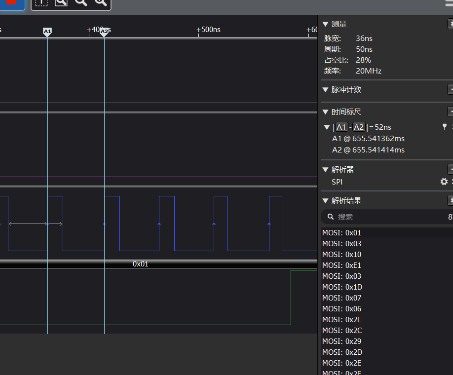

        .bitsPerSec 的值应该跟实际 SCLK 成两倍的关系,可以试一下将 .bitsPerSec 的值改为 50MHz,实测应该是 25MHz
          你配置的SPI的功能时钟为 PLL/3=40M,这是无法配置20M以上的通信速率的。

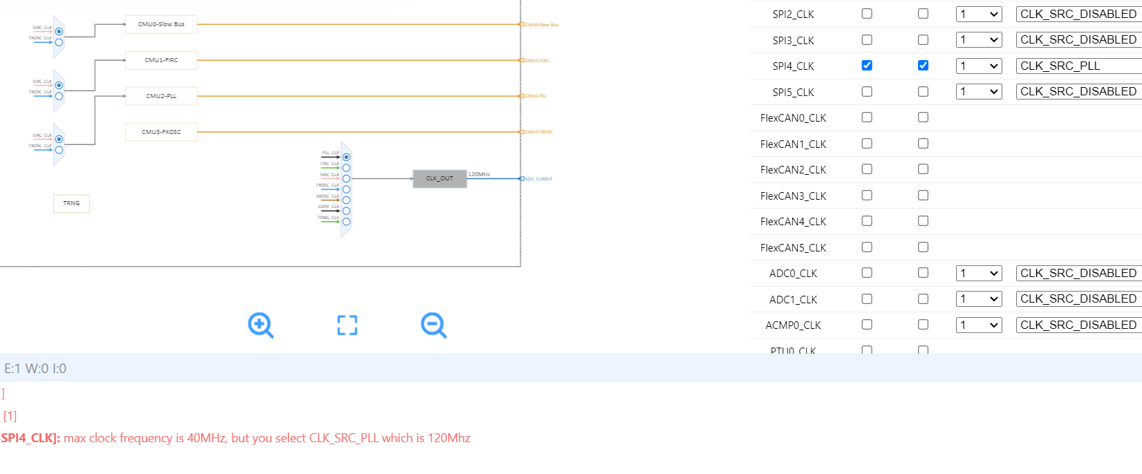

              image.png配置工具是不是有BUG,只能3分频,大于40MHZ就报错
              • WRW 离线
                WRW 离线
                WR YunTu
                这个不是bug,他要求输入的最大时钟频率是40Mhz
                • WRW 离线
                  WRW 离线
                  WR YunTu
                  你必须配置时钟频率小于等于40Mhz

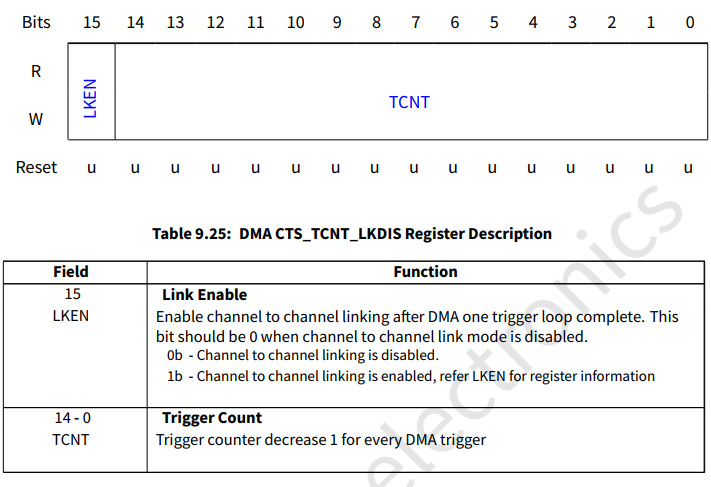

                        run 实测是,DMA模式下大于等于32768就发不出来,中断模式就可以
                        FrankF 1 条回复 最后回复
                        • FrankF 离线
                          FrankF 离线
                          Frank YunTu
                          在 回复了 yanglusi 最后由 编辑
                          yanglusi DMA TCNT为14为位,超出肯定不行的。54d90edf-d0f1-4900-aabd-c1564cf08599-image.png
                          使用DMA需要分开多次发送
