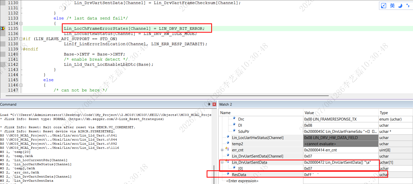

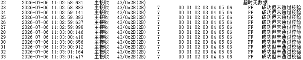

            #35
            RuiXu
            在最后一个字节出现的 此时 回环测试 发送的数据为 0x07 接受到的数据为 0xFF

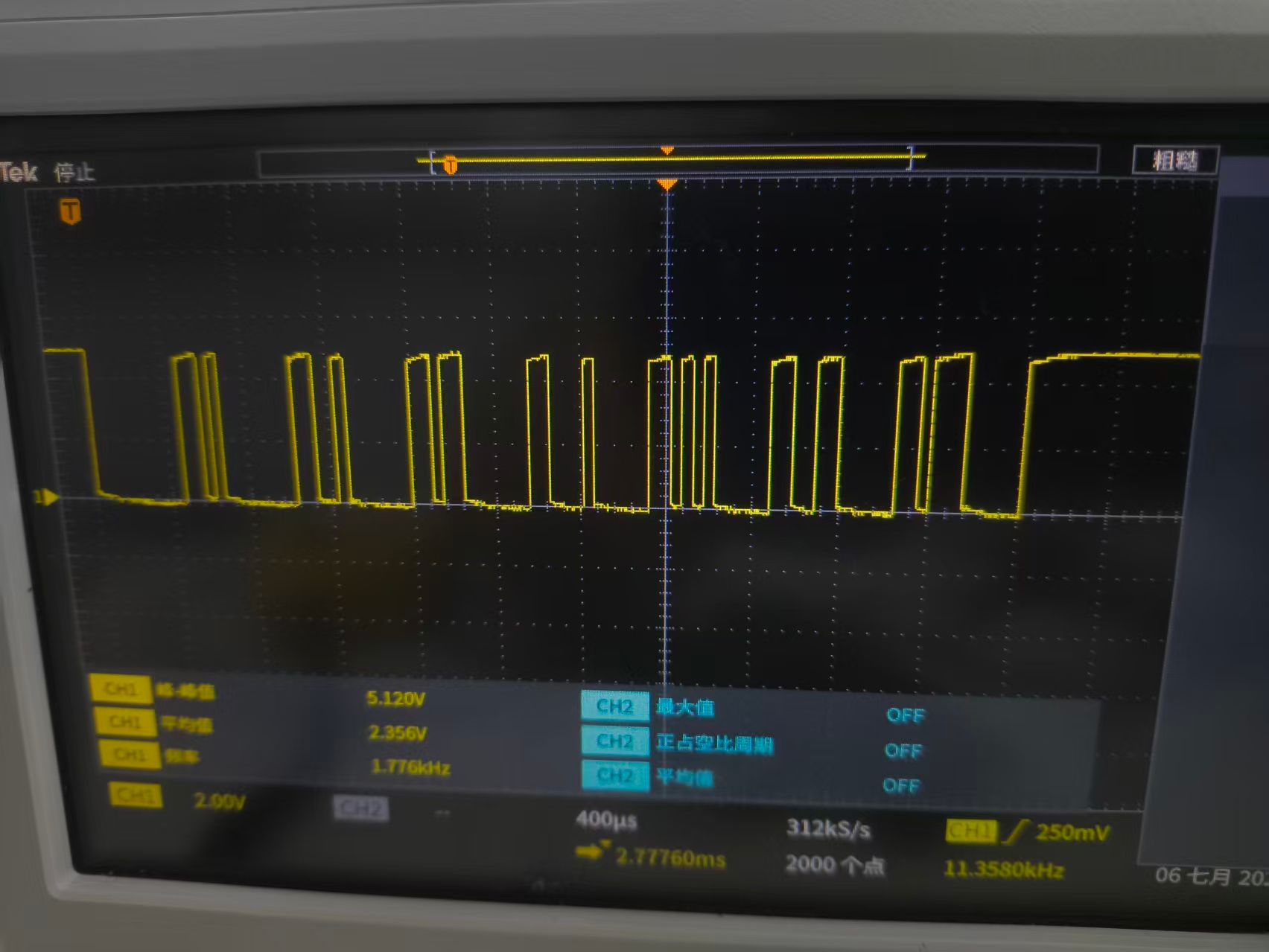

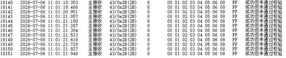

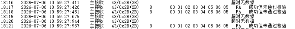

                  RuiXu 还有一个现象就是 如果把最后一位发送的数据 从0x07 改为 0x05
                  那上位机就能正常接受到 8 位数据
                  改成08也可以
                  07就是不行的
                  这是 发送 07 对应的波形
                  如果把07前移
                  那么波形就会在更早的位置截断
                  这个大概率是什么方面的问题呢?

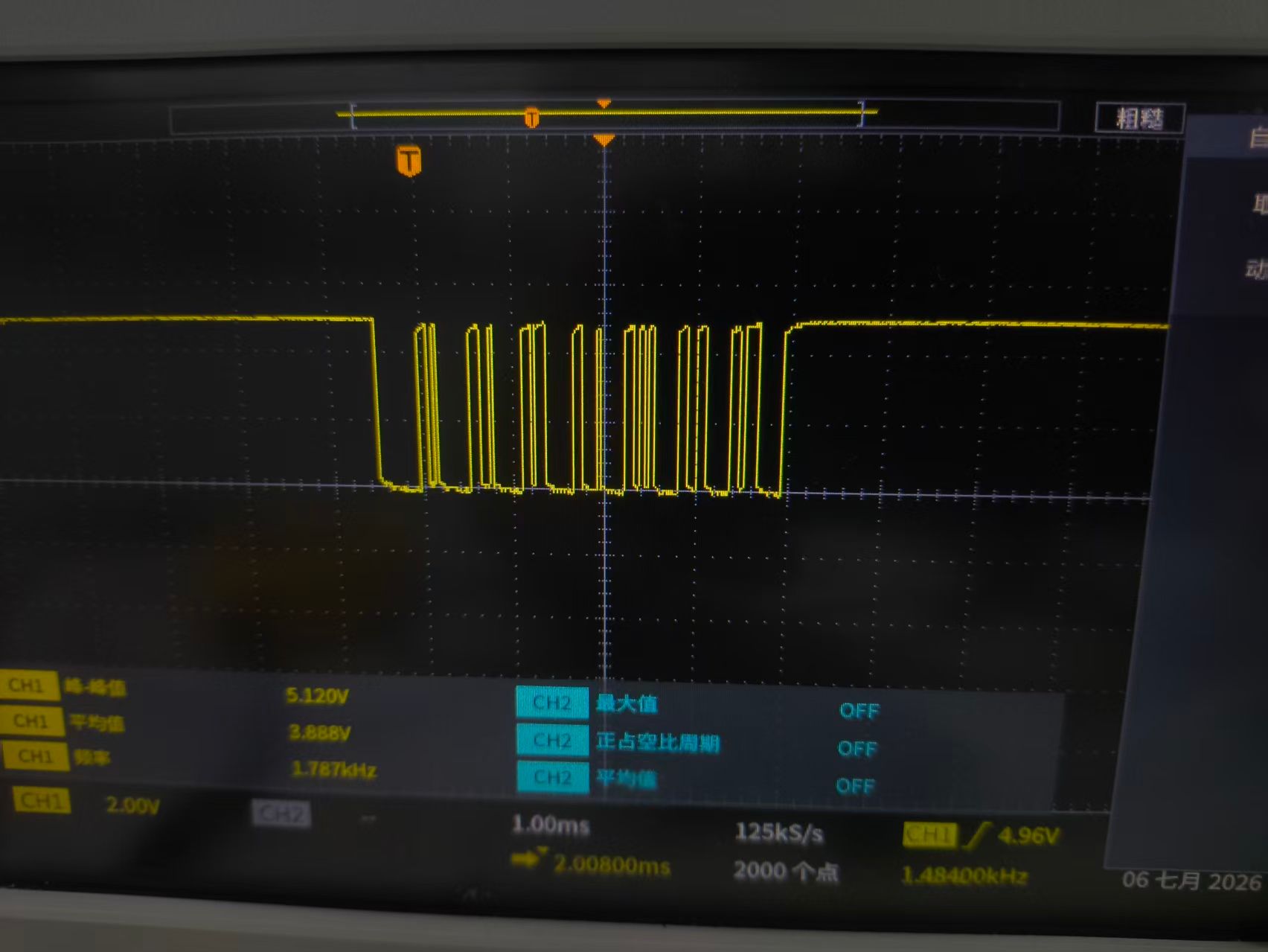

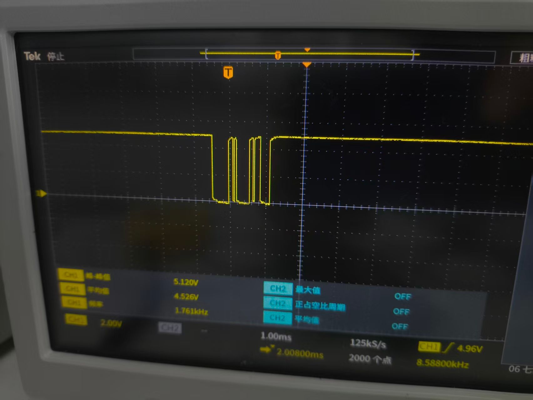

                                #45
                                RuiXu 9d06ad63-927a-47a2-b9df-9c0649f3ed39-d2d1d48dbbdf078d9b03805a3bf7b0cd.jpg
                                这个是 发送 uint8 Data[8] = {0x00, 0x01, 0x02, 0x03, 0x04, 0x05, 0x06, 0x07};
                                的波形 对应上位机结果为
                                上面的是 TX
                                下面的是 LIN

                                  #46
                                  TX发出的数据和LIN总线上的不一样,TX正常发出去了的,但是没有到总线上。

                                        #49
                                        TX好像没有正常发出去吧
                                        图一是 SDK版本的 能够正常回复的 TX LIN
                                        图二是 MCAL 版本 不能够正常回复 少一位的
