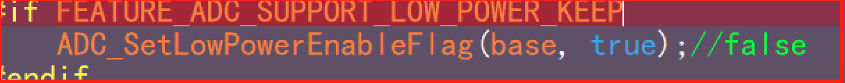

    注意到ADC_DRV_ConfigConverter里面有一个FEATURE_ADC_SUPPORT_LOW_POWER_KEEP项,使能后依旧无法唤醒

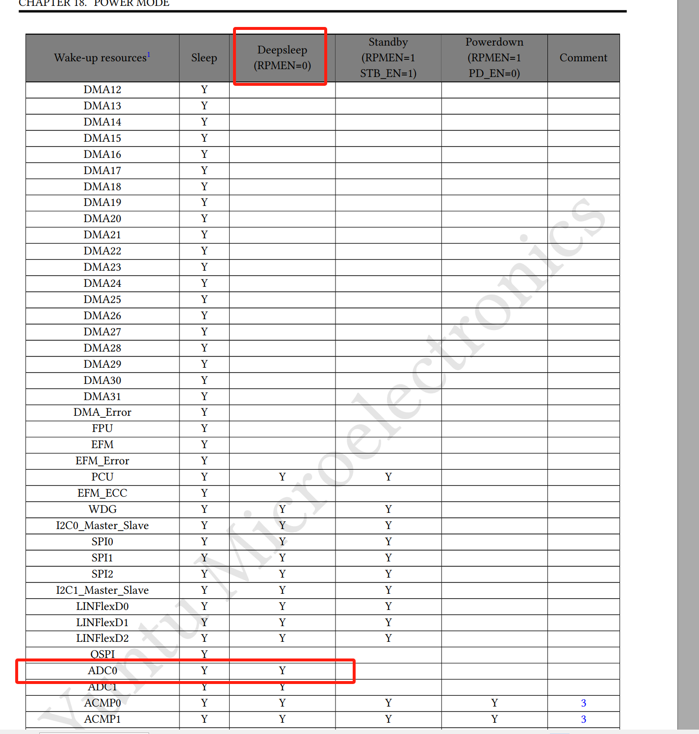

        补充回复一下,
        HA RM 手册这个地方存在描述错误:
        所以DSK 中 ADC 驱动中需要修改为
        image.png;
        另外增加
        是因为YCT 配置工具中FXOSC 的DEEPSLEEP enable 按钮无法生成代码。
        image.png。
        另外,在deepsleep 模式下,为了保证ADC 在持续监测,需要使用continuous 模式,不使能采样中断(防止进入无法休眠)。
