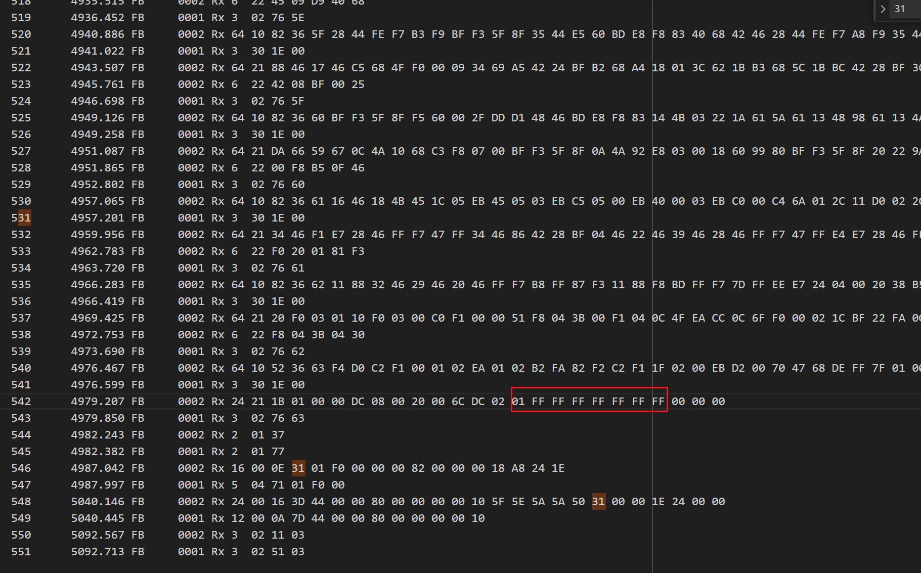

    在使用uds demo的过程中出现如图所示的错误,检索该错误文本,在ts文件中没有发现。
      问题出在脚本文件的 downloadInit 函数。这里处理传入文件长度为奇数的做法不对,需要修为为这样的内容:
      这样修改后可能会导致crc计算有点问题,我还需要再排查一下。用户可以先照着这样修改,试试能不能行。
        参考这个

          jiankang_wang uds_pc_tool.zip 这是我修改的工程,劳烦你帮我检查一下

              可以跑起来了,CRC校验又出错了
                我这边校验是没问题的,用户的crc是用的demo里的吗?在往芯片发送demo_app的时候脚本是做了对齐的哈:
                所以需要注意一下这里的对齐

                                  谢谢,我这样改了一下,现在可以了
                                    #16
                                    好的。
                                    由于后续我们会更新示例demo,所以我重新确定了一下我的修改。通过对比你前面提到的CRC值 D8 47,我将循环中的条件更改为如下内容的时候:e4eea0d8-be5f-4938-b14d-7f71c0a98121-image.png 复现了下载你的CRC D8 47,这是由于下载的FlashDriver文件少掉了两个字节导致的。
                                    所以照着前面的内容修改是不会有问题的。
