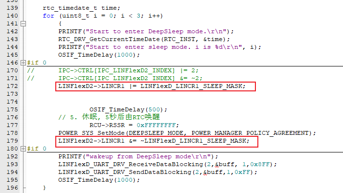

              正在看,我试了一下,之前那个工程,在进低功耗前 start RTC,退出低功耗后 stop RTC 是可以正常的,正在看问题点
                问题大概找到了,LINFlexD UART 在 DMA 下接收到数据后,状态机不会自恢复,会导致MCU 无法响应低功耗请求,导致 LPACK 复位。
                解决办法是在进入低功耗前,置位 sleep,退出低功耗后,清除 sleep。
                目前没有相关 API,后续会做修复
