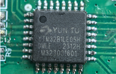

      问题出在https://forum.ytmicro.com/topic/229/如何获取mcu的uuid?_=1742950096525这个帖子的贴图标注的芯片型号反了,帖子后面有更新的回复

        yt0069 目前的问题:LE0的UUID,每块芯片都是一样的,非唯一性,能否确认一下 (地址是@0x10000f00~0x10000f0f 读出来的)

          YTM32B1LE0的RM上地址有点问题,更正为:0x10000FE0 ~ 0x10000FEF。

            run 你好,问题还是存在,(地址是@0x10000FE0 ~ 0x10000FEF)读出来的值还是一样的

              方便提供一下具体读出来的数据吗?
              芯片的丝印也一起提供一下。

                  JMHL 在 YTM32的芯片ID问题 中说:
                  0x10000FE0 ~ 0x10000FEF 有16Bytes,全读出来呢

                    run 16Bytes已读,不同芯片之间的值确实有差异,
                    以@0x10000FE0 和 @0x10000F00 为起始地址,读取的值都是有差异的。
                    那么是以哪个地址为准?还是两个地址均可?

                      YTM32B1LE0 UID 以@0x10000FE0 ~ 0x10000FEF 为准。
