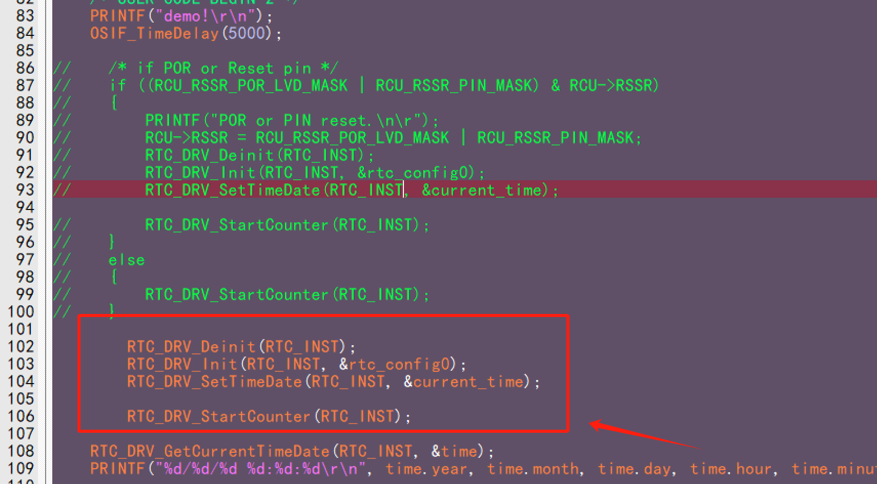

    如果RSSR 的RCU_RSSR_PIN_MASK被置位选择初始化RTC,否则的话直接RTC_DRV_StartCounter
    打印RTC时钟,验证相关寄存器是否保持
    如果不加上文提到的判断:
    可以观察到RTC时钟未保持
    还有什么疏漏的地方,还请大佬们指出
