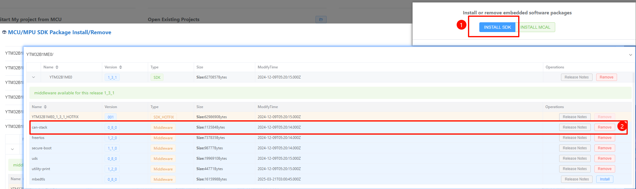

      应该是没有安装中间组件uds的包,参考如下
      BJXB 1 条回复 最后回复

        image.png已经申请了UDS权限为什么还是打不开
          BJXB 1 条回复 最后回复

            在 回复了 yt0069 最后由 BJX 编辑
            你好,已经安装过了,还是那个错误

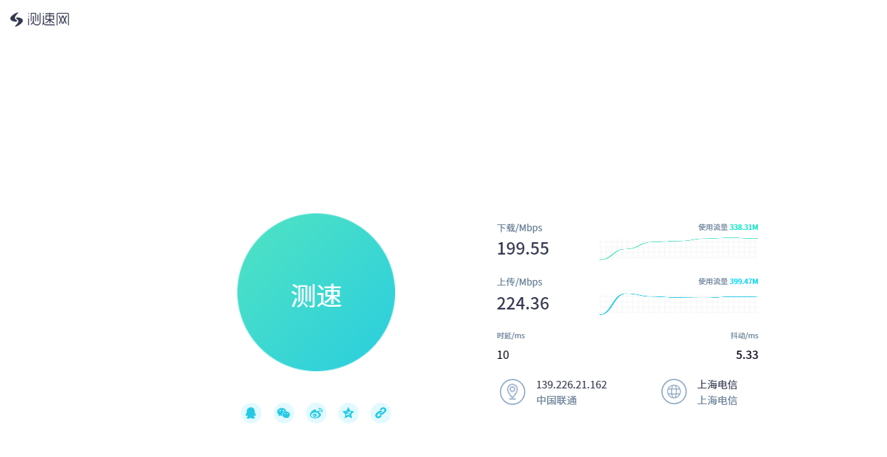

            你好 我的网应该是没问题,请帮忙解决一下,需要查看这个工程
              404 是网络有问题吧
              BJXB 2 条回复 最后回复

                Diga 67f3d55c-d8bd-494a-82b6-83b3cef99060-image.png 你好 我的网应该是没问题,请帮忙解决一下,需要查看这个工程

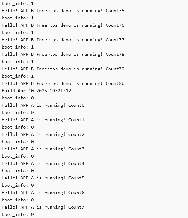

                      zyq 请问有没有哪个寄存器可以判断进行swap OTA后当前处于哪个Bank,没在手册上找到啊

                              BJX SWAP后BOOT_INFO为1

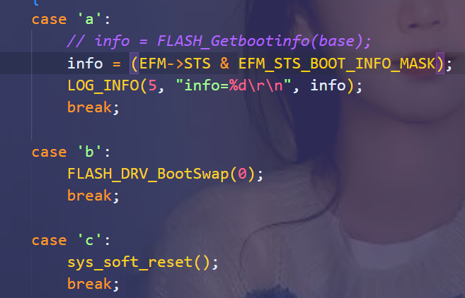

                                    #16
                                    zyq FLASH_DRV_BootSwap(0) 是这个函数执行成功,在复位前和复位后都读过,都是0

                                          BJX 直接调试看下寄存器状态
                                            这里一直都是灰色的0,没有变化
