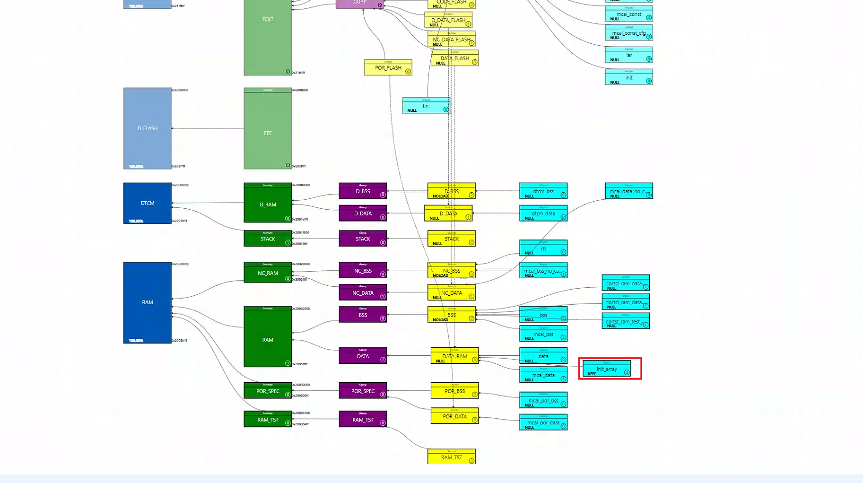

                Frankie 请您问下ARM 官方,如何获取全局构造函数的地址,现在卡在这里 没有初始化好C++环境.
                  查看这个例子:ha0.yct
                  这个例子包含:
                  1. init_array (对应构造函数)
                  2. RTT (对应jlink的RTT配置)
                  3. 一些其他的配置
                    还要加上这个代码(GCC 和 IAR, keil自行搜索解决):

                      Frankie GCC不像KEIL那么奇葩,知道怎么解决,KEIL没发解决,为了方便调试,我才用的KEIL。VSCODE调试并不好用,虽然KEIL不大稳定吧。现在打算放弃了KEIL了。我重写了所有的启动文件,放弃了你们生成的,手动调用__main,结果发现bss data啥的并没有初始化。原因也知道,就是__main找符号找不到没法调,问题出在我写的链接脚本的问题。KEIL的链接脚本非常奇葩。从FLash复制到RAM不知道用KEIL脚本怎么写。

                          重写LINK文件后,问题已解决,还是使用的__main
