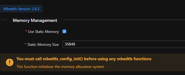

        FrankieF 1 条回复 最后回复
          在 回复了 Ekko 最后由 编辑
          Ekko 这个地方要重新配置一些引脚模块,引脚模块你那边和我这边有点不一样。

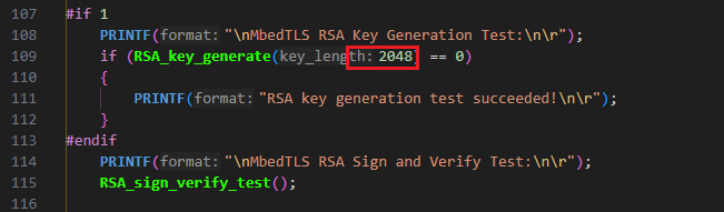

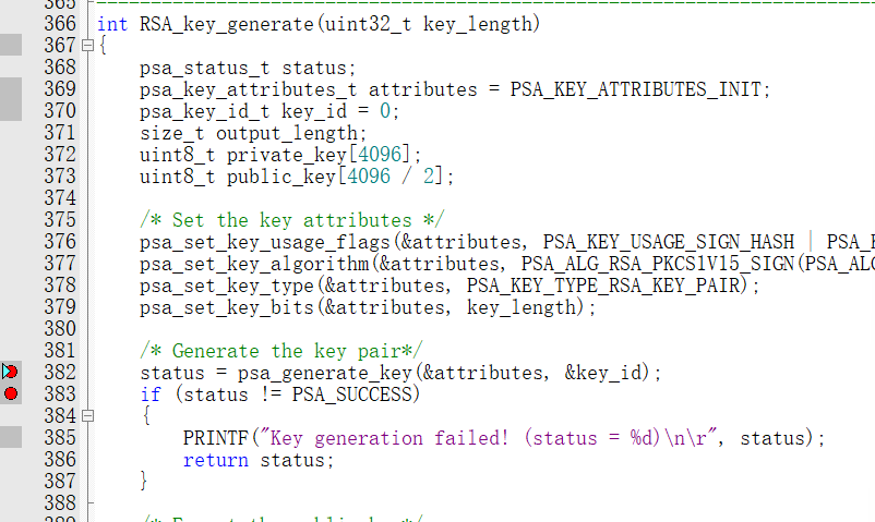

                    Frankie 您好,请问YCT上ME05的MbedTls_with_PSA_Demo 为什么我在进行MbedTLS RSA Key Generation Test时,程序卡在以下位置(运行在psa_generate_key函数,383行从未执行到)MC demo的现象也一样

                      yishui66 这个时间很长,你看一下打印信息。多等一会

                        YTCQ_shejiwang 等了有四十分钟,依旧无后续的打印。目前是有个客户需要使用RSA2048,所以想重新生成公钥私钥做下测试

                          实测ME0上生成RSA 2048的key 只需要~40s。
                          检查下Memory 的配置,For RSA 4096, signing requires a buffer of nearly 35KB, while verification only needs 14KB. Therefore, the buffer size for running the MbedTLS library can be adjusted appropriately based on actual requirements. RSA2048 需要的static memory可以小一些
