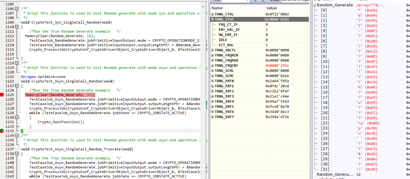

    TRNG获取随机数时想要尽量缩短请求的时间(只需要获取3字节的随机数)
    目前根据MCAL中的Crypto_demo例子
    (slow_bus_clk为24M,samp_size为0x200)
    在sample_size和slow_bus_clk都不变的前提下通过修改eny_dly缩短时间,eny_dly修改为0x80、0x100、0x200都可以获取到随机数
    eny_dly为0x80时(5ms获取一次):
    复位后连续获取1w次,重复的随机数出现2次、4次、8次(共测了3轮共计3w次)
    复位后获取1000次再复位共计10轮1w次,重复的随机数出现3次、2次、5次(共测了3轮共计3w次)
    eny_dly为0x100时(10ms获取一次):
    复位后连续获取1w次,重复的随机数出现5次、6次、2次(共测了3轮共计3w次)
    复位后获取1000次再复位共计10轮1w次,重复的随机数出现1次、3次、1次(共测了3轮共计3w次)
    eny_dly为0x200时(20ms获取一次):
    复位后连续获取1w次,重复的随机数出现4次、6次、1次(共测了3轮共计3w次)
    复位后获取1000次再复位共计10轮1w次,重复的随机数出现3次、0次、4次(共测了3轮共计3w次)
    问题1:
    理论eny_dly设置越大重复率应该越低,为什么效果不太明显呢?(也有可能是测试的样本数量不够,YT这边是否有相应的测试数据?)
    问题2:
    我尝试保持eny_dly和slow_bus_clk不变修改sample_size为0x20、0x80、0x100时获取到的随机数都是相同的,是不是有哪个地方没有修改对?
    代码如下:

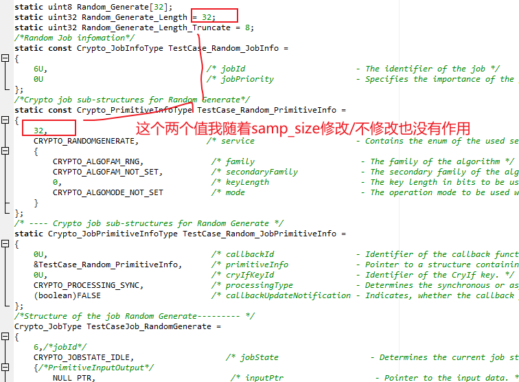

          问题2:Random_Generate_Length = 32 是软件输出缓冲长度,必须 ≤32、4 字节对齐,它决定的是你获取的随机数长度一次只能最多256bit,如果要生成更多那就得多生成几次;PrimitiveInfo 里的 32 是 Crypto 作业结构字段,跟 TRNG 采样无关,所以修改不修改都没有作用;

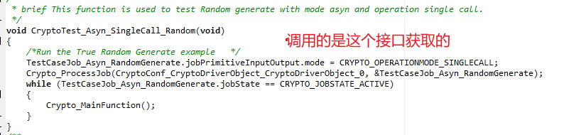

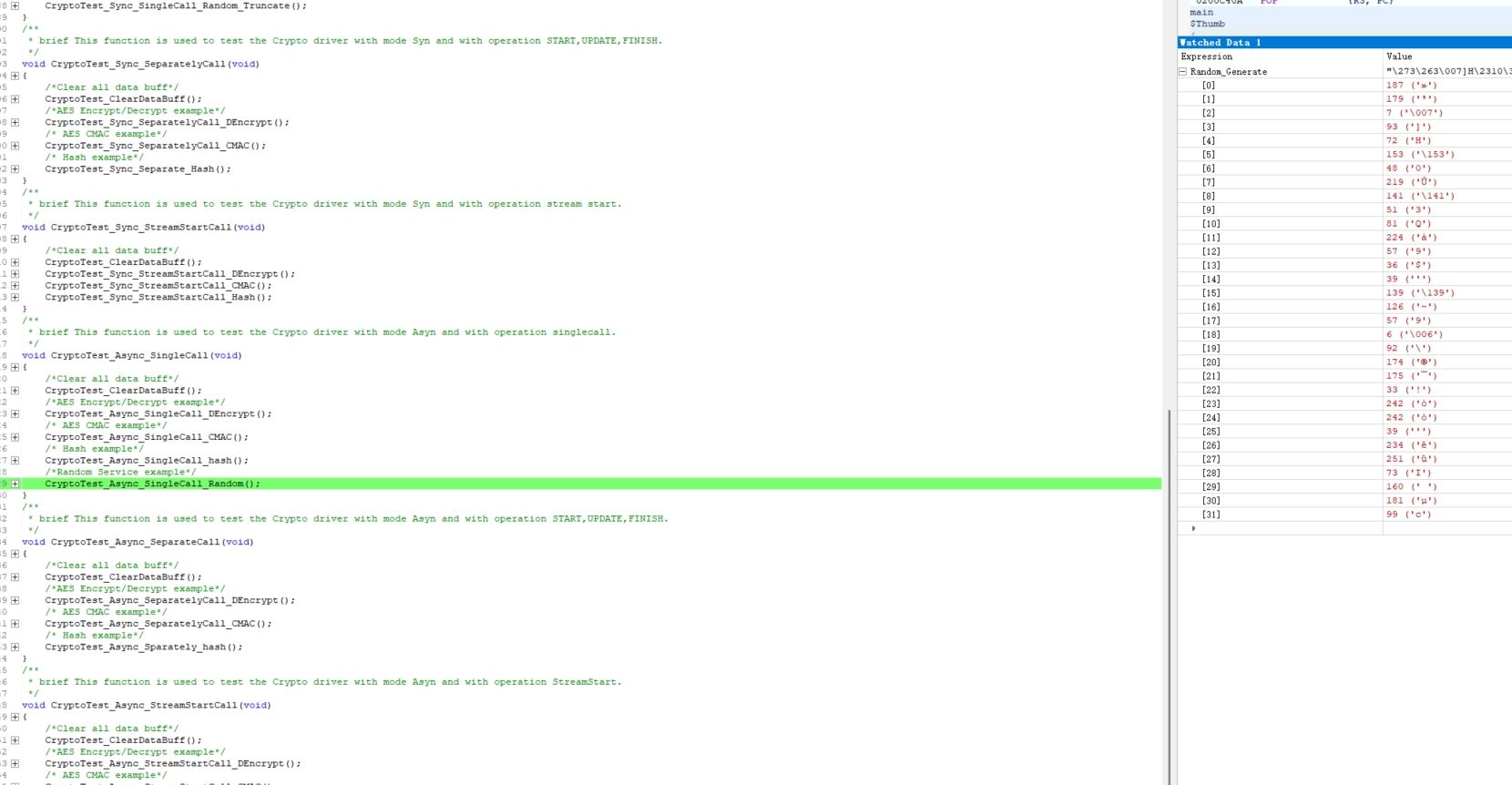

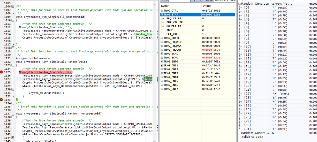

                    沈宇恒 目前就是这样操作的,上面结构体中的配置参数还是按照demo中的什么都不修改,samp_szie设置为0x20,ent_dly设置为0x200,调用CryptoTest_Asyn_SingleCall_Random接口去获取也是按照32字节去获取的,但是获得的随机数还是相同的
                    下图是连续两次获取的结果
                    沈宇恒沈 2 条回复 最后回复

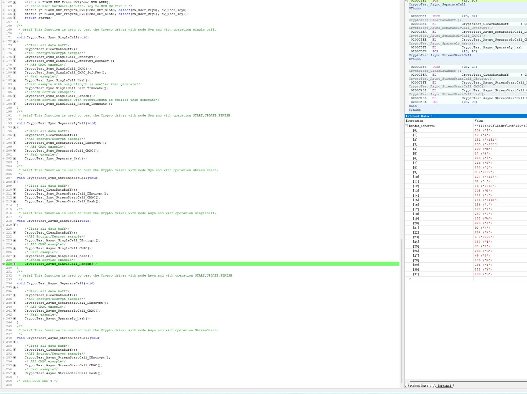

                      沈宇恒
                      回复了zhai 最后由 编辑
                      我刚刚试了一下并没有哦
                      dc142309-a30f-4ad0-9390-d04c19607912-img_v3_02156_7a637570-c762-45a6-ab18-c54a2ffe6cbg.jpg
                      d38429a4-e901-4133-9c6b-2218316a4d8f-img_v3_02156_704680e5-c40b-4589-bd7b-6d4a9659544g.jpg

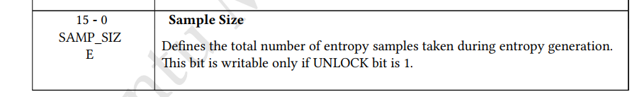

                        zhai 你用的是哪个版本的?以前的老版本不能32字节丢数据;而且你是不是改了内部代码,这个值是不能动的哦,samp_size你获取的字节不是改这个,是改Random_Generate_Length
                        沈宇恒沈 1 条回复 最后回复
                        • zhaiZ 离线
                          zhaiZ 离线
                          zhai
                          编写于 最后由 zhai 编辑
                          我使用的macl版本是2.0.3,我之前确实修改的是上图中的内部代码,要修改samp_size是修改Random_Generate_Length?Random_Generate_Length是单次获取的长度,samp_size是生成熵时所采集的样本总数,按照介绍获取随机数的最大时间根samp_size、ent_dly、slow_clk有关,如果我想尽量减少生成的时间,那不应该修改samp_size吗?
                          • 沈宇恒沈 离线
                            沈宇恒沈 离线
                            沈宇恒
                            回复了沈宇恒 最后由 编辑
                            原始采样总数0x200,256 个输出 bit 的熵不可能超过输入的原始采样数这是信息论下限,这个寄存器0x100已经是数学下限了,你改成0x20电路只能输出大量确定性内容,这个是TRNG 熵源的安全参数不能修改的哈,不要在这个上面挖时间,修改这个要重跑NIST SP800-22才能用

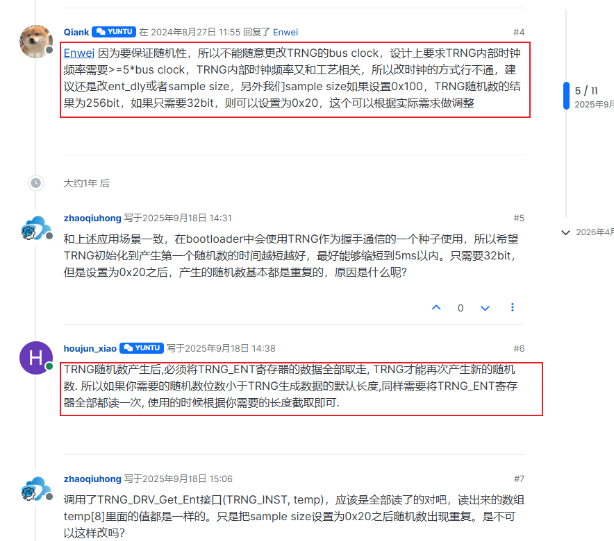

                                  #16
                                  沈宇恒 好的,32字节缓存是什么?我看其他帖子,如果实际要读取的长度<32字节,还是要按照32字节去读取的,上层字节从32字节中取相应长度的数据就行,参考的是这个帖子
                                  https://forum.ytmicro.com/topic/257/trng-真随机数产生时间计算/4?_=1766039682973
                                  沈宇恒沈 zhaiZ 2 条回复 最后回复
                                  • 沈宇恒沈 离线
                                    沈宇恒沈 离线
                                    沈宇恒
                                    回复了zhai 最后由 编辑
                                    #17
                                    zhai 如果实际要读取的长度<32字节,还是要按照32字节去读取的,上层字节从32字节中取相应长度的数据就行,就是这个意思
                                    • zhaiZ 离线
                                      zhaiZ 离线
                                      zhai
                                      回复了zhai 最后由 编辑
                                      #18
                                      图中的修改samp size是不是不太对,其实是不能修改samp size的,我看其他用户修改samp size也是遇到类似的问题了
