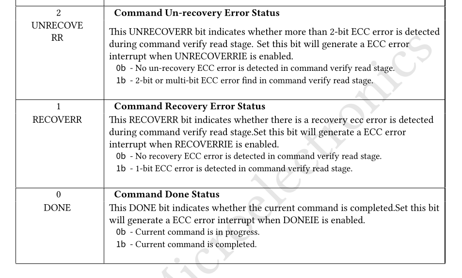

                    swust 进一步调试发现,出问题的时候还没有执行写操作,
                    出问题的时候, BIT 2 UNRECOVERR 是 1。

                      swust YunTu
                      在 回复了 iysheng 最后由 编辑
                      iysheng 写之前都要擦一遍
