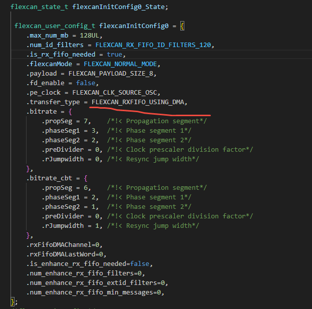

    92082583-8c72-416f-a1c0-f9741912a7f4-image.png 我参考其他几个MCU,在can收发中支持DMA收中断的形式,因此我想把can修改成比如0-10号邮箱是DMA,10-20号邮箱是中断,这个应该如何修改,目前在其他几款芯片中已经实现,但是云途是第一次使用

      1. FlexCAN仅支持RxFIFO通过DMA接收,不支持通过DMA发送。
        2.DMA不支持与邮箱单独绑定,你可以配置前十个邮箱作为RxFIFO,使用DMA接收。
        你可以在FLEXCAN_Legacyfifo_demo中配置transfer_type为FLEXCAN_RXFIFO_USING_DMA,再配置一下需要用到的DMA通道,DMA的配置可以参考带有DMA操作的demo比如ADC_DMA_demo
