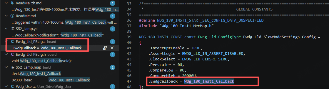

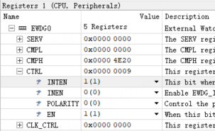

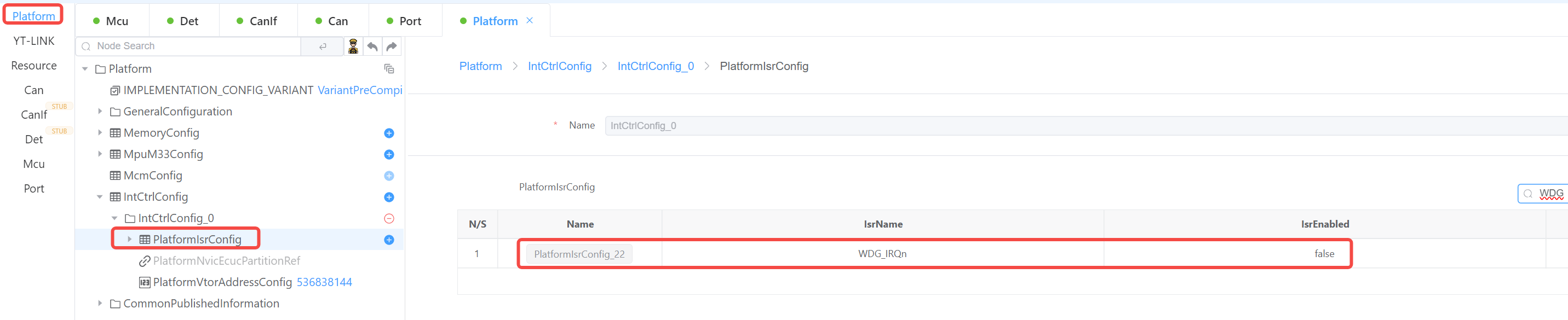

    YTM32B1MC03H0MLHT的EWDG喂狗超时可以配置中断通知吗?我看MCAL中PlatformlsrConfig里面没有EWDG,但是wdg1里面有Wdg Interrupt Enable使能,实测喂狗超时有复位,EWDG_OUT_b有被拉低,但是没有进入Wdg_180_Inst1_Callback,EWDG的CTRL寄存器如图86a1c786-31f9-4bb6-9a71-60f1a40126fd-c73dbaa7-1e0d-4d9b-b4fa-bb9f83c256cb.png

      WDG和EWDG用的同一个中断向量号,需要开启wdg的中断

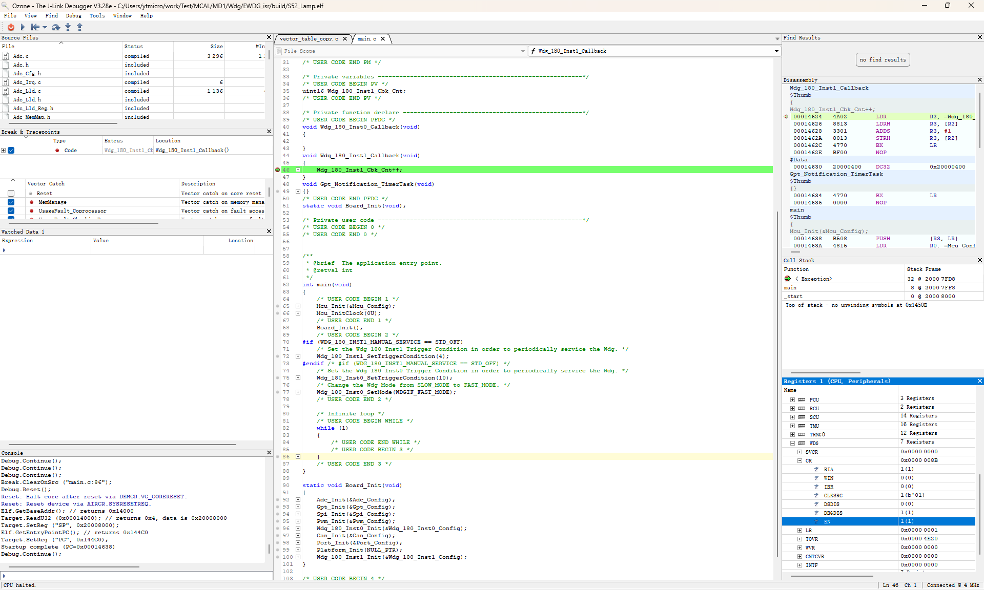

          image.png 可以调试看看EWDG_OUT_B脚拉低时是否进入中断服务函数

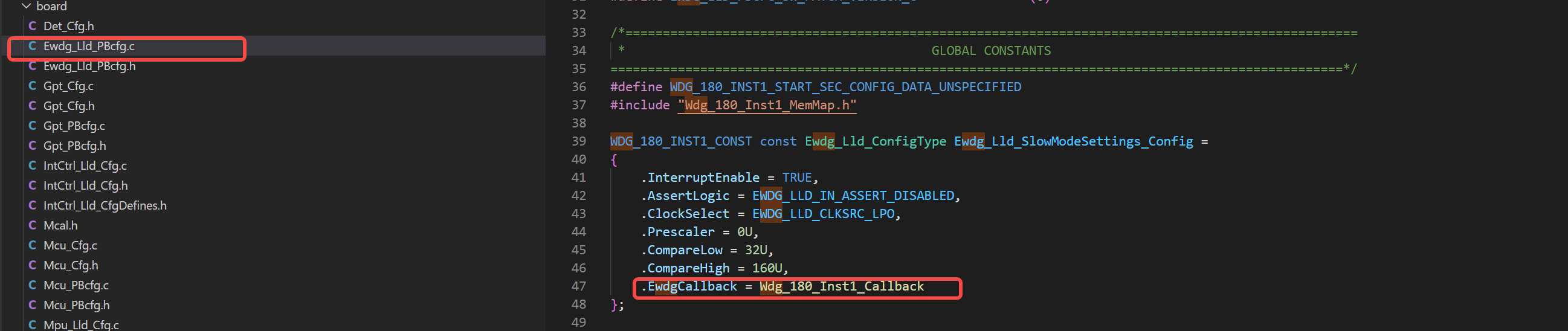

            另外看看Callback是否被成功配置

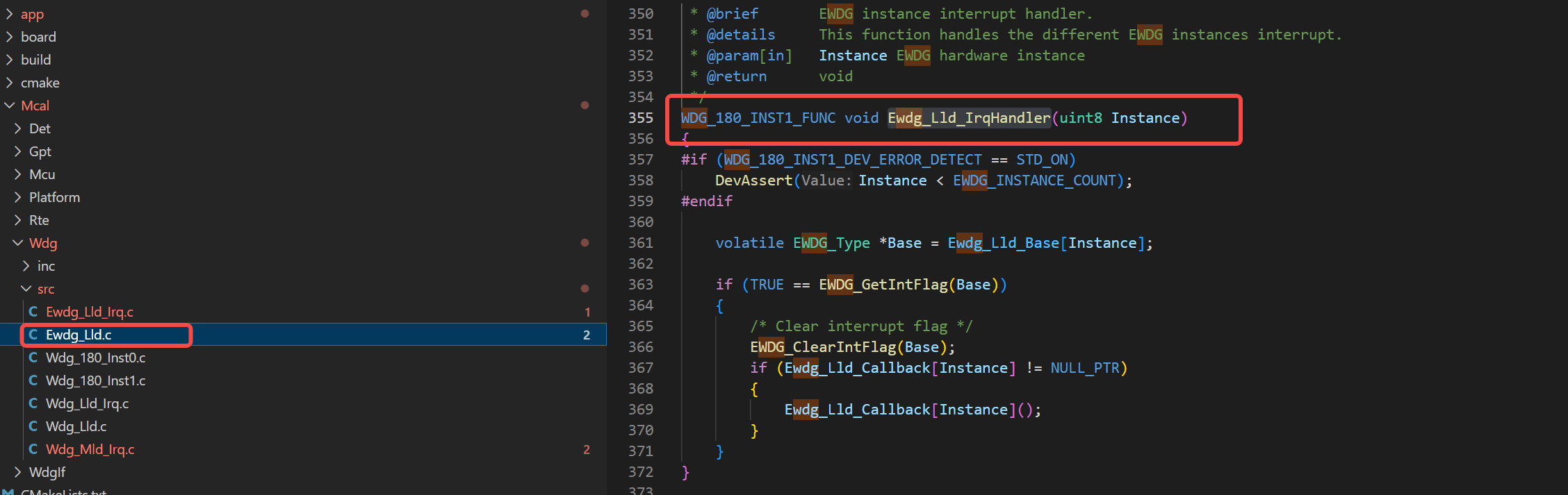

              调试看没有进入中断服务函数Ewdg_Lld_IrqHandler,Callback是成功配置的,目前设置的是1s喂狗超时,测试时关闭200ms喂狗,可以复位拉低EWDG_OUT_b。b3a79a24-89f5-49e4-9f60-1b554bb2d634-image.png

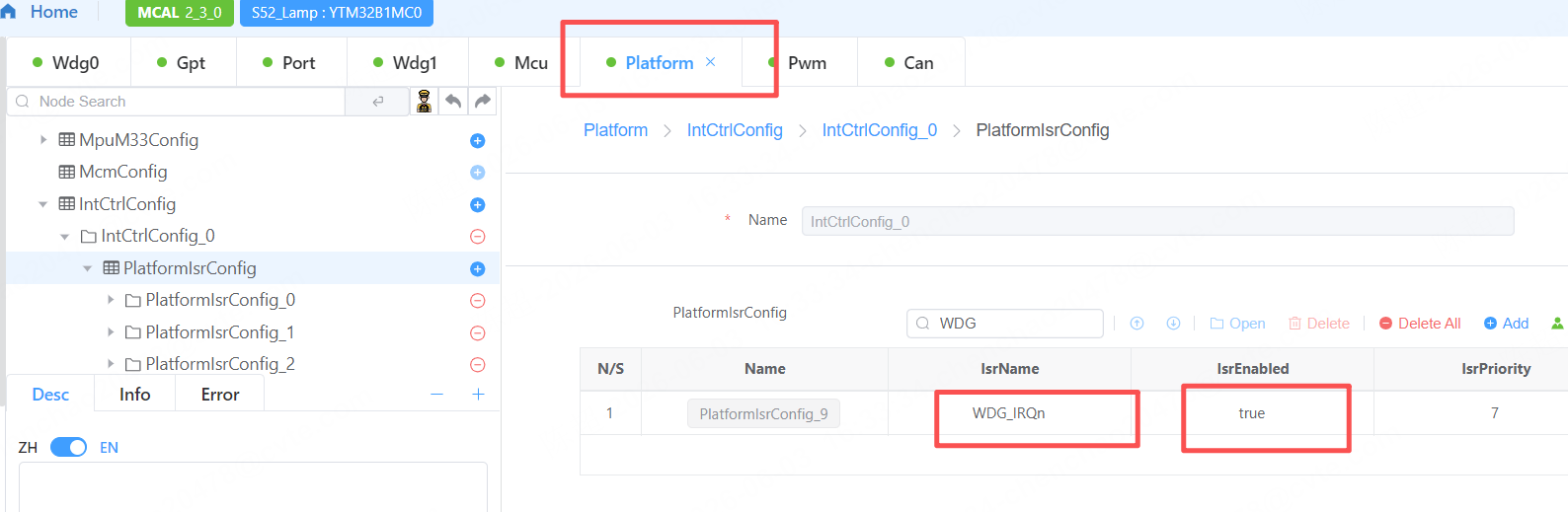

                  platform这边使能了的,目前问题是wdg喂狗超时可以正常进入中断Wdg_180_Inst0_Callback然后复位,EWDG喂狗超时不进入Wdg_180_Inst1_Callback,但是可以正常复位拉低EWDG_OUT,这是我的Yct文件,麻烦可以帮忙看下是哪的问题吗,谢谢S52_Lamp.yct 858f70b4-df56-4b3a-a2b5-acc865c6bbb9-0a65c018-5461-4fb6-94e3-d288f9d80bba.png

                    目前看下来配置没问题。可否提供工程?

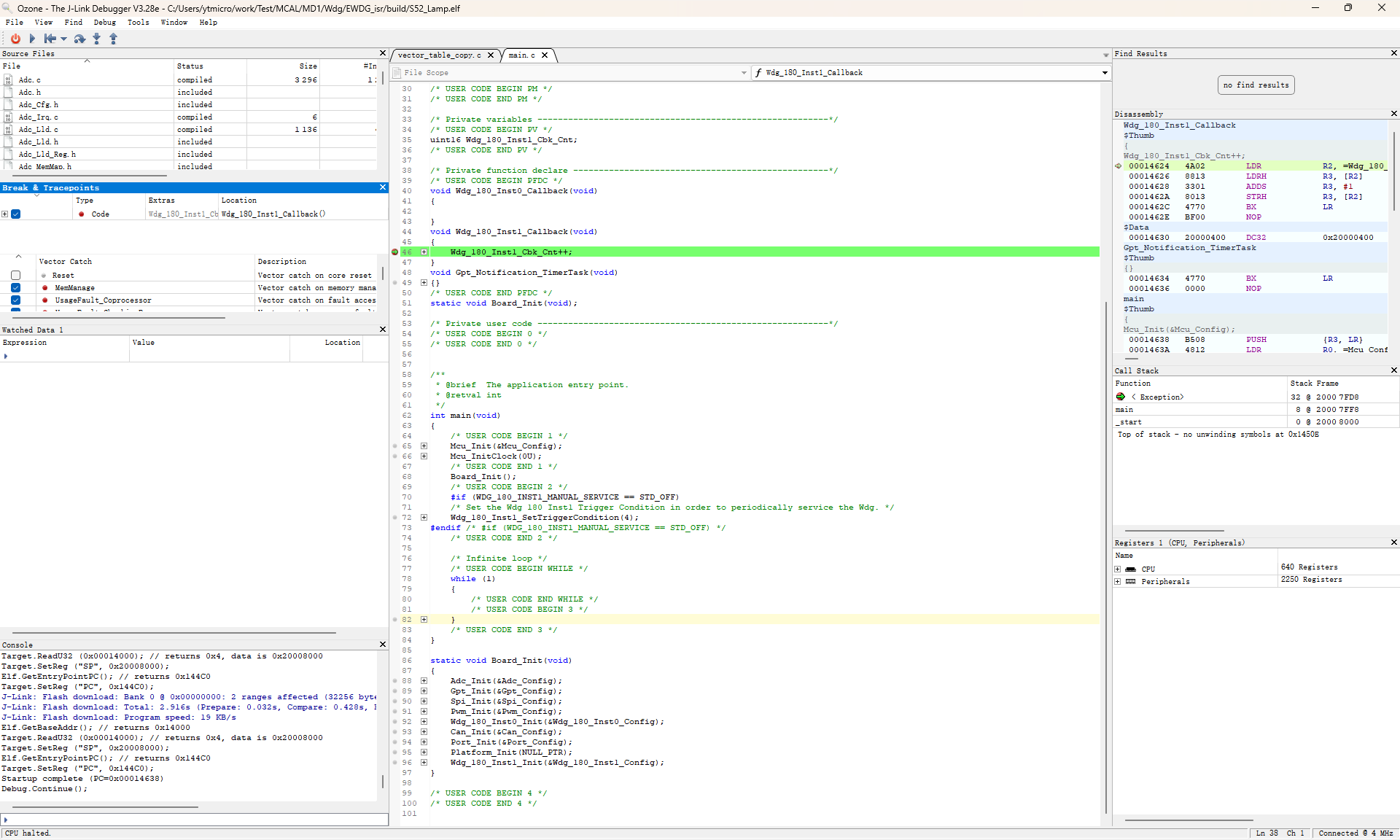

                      image.png能进,配置没动,main加了几行

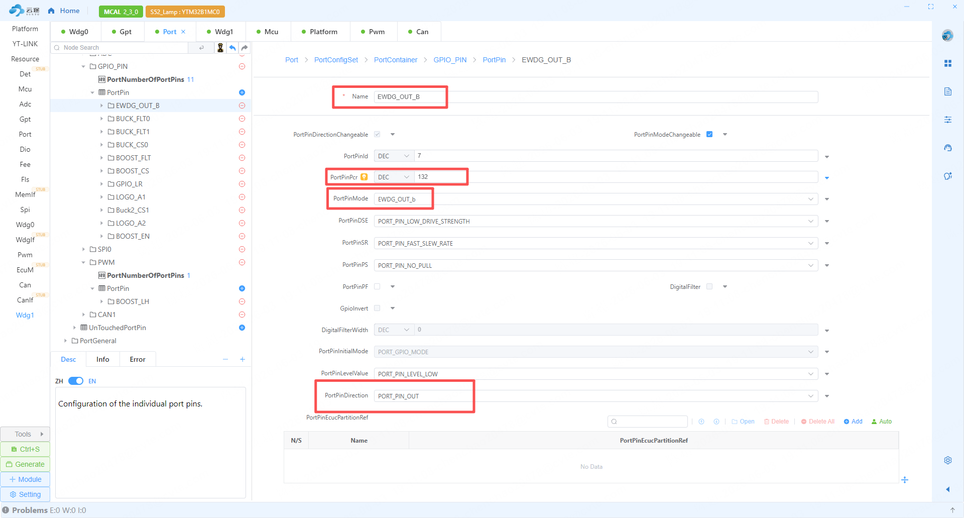

                              找出来问题了,port配置了PTE4的EWDG_OUT_b为输出模式,EWDG的中断Wdg_180_Inst1_Callback进不去,硬件设计EWDG_OUT_b引脚是和RESET关联的,喂狗超时触发EWDG_OUT_b拉低RESET复位,将port的PTE4配置为输入模式后EWDG的超时中断Wdg_180_Inst1_Callback可以进去,但是无法触发WDG_OUT_b拉低RESET复位,有什么办法可以将port配置PTE4的EWDG_OUT_b为输出模式又可以在EWDG超时时进入中断完成超时操作吗?5aa658e0-169b-4179-97bc-1f470d2e8e7b-image.png

                                image.png这恐怕不行,二者几乎同时发生,但reset优先级太高
