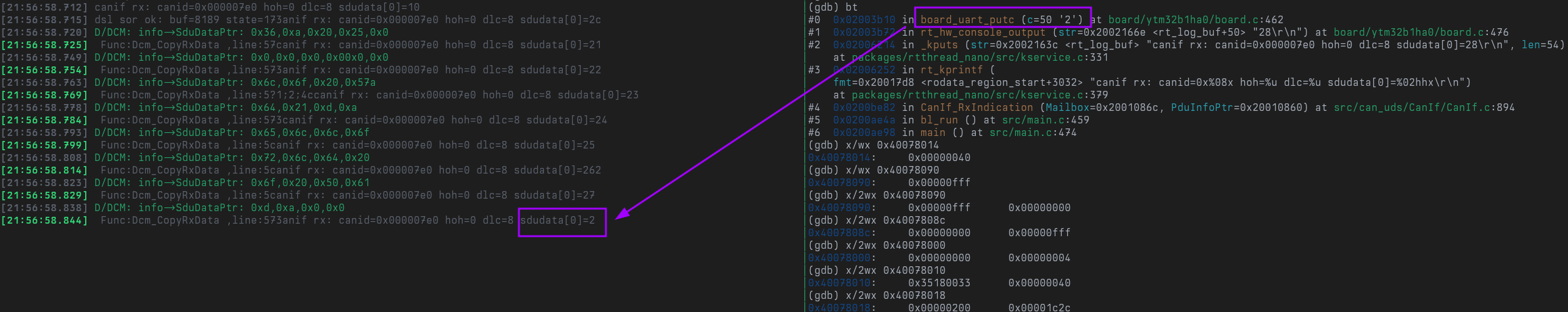

    会不会存在一种情况,数据发送出去了,但是一直卡在循环 while ((REG32(LINFLEXD3_UARTSR) & 0X02) == 0X0);
    我调试的时候发现的:
    可以看到 2 实际已经发送出来了,但是还是卡在 while 循环这里。

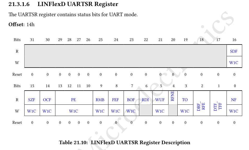

      MCU 的头文件是怎么定义的,看一下 LINFLEXD3_UARTSR 这个寄存器

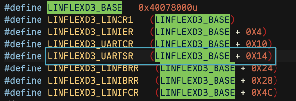

        寄存器定义的是这个
          emmmm,我说的是你在自己代码里的定义,你发的寄存器定义自己不也能翻文档看到嘛

            Diga 不好意思,我补充下定义如下

              推测原因可能是这句代码被优化了,编译器觉得这只是对一个地址的读取,但是没有检测到代码会对这个地址进行修改,所以将这行代码优化成了一个死循环 while(1)。
              可以看一下卡在这个循环的时候,进debug看一下这个寄存器值是不是真的变了,如果变了,那应该就是上面的原因,如果寄存器值没变,再往别的方向分析
