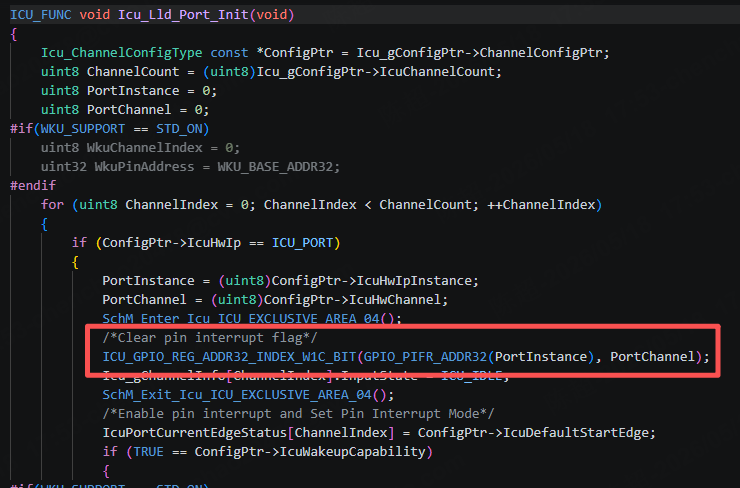

    YTM32B1MC03中让PTC6引脚在不同时间段切换不同的工作模式,平时作为CAN_RX接收报文,休眠前一段时间为GPIO的ICU模式监控总线情况,目前将CAN的RX(PTC_6)配置为ICU,初始化时程序停在了ICU的初始化中的/Clear pin interrupt flag/ICU_GPIO_REG_ADDR32_INDEX_W1C_BIT(GPIO_PIFR_ADDR32(PortInstance), PortChannel);什么原因,该怎么解决呀?f2287ff2-c18f-4dd9-8025-48509f138e7f-278a9b58a44d29f6dcc66bb853185f85.png

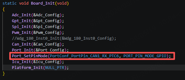

        初始化Icu前已经把PTC6引脚切换成GPIO模式了吗
        chenchaoC 2 条回复 最后回复

            jan 在 同一个物理引脚在不同时间段切换CAN和GPIO工作模式 中说:
            我试了一下,在ICU初始化前切换成GPIO模式,程序还是停在了ICU的初始化中的/Clear pin interrupt flag/ICU_GPIO_REG_ADDR32_INDEX_W1C_BIT(GPIO_PIFR_ADDR32(PortInstance), PortChannel);6a636499-54e1-440e-8fc2-ef758485ec18-image.png

                          chenchao 你代码卡死有没有进MemManage_Handler
