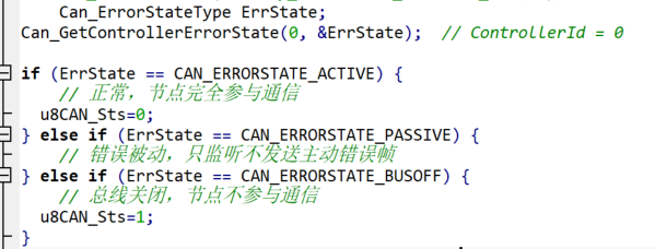

              回复了jiankang_wang 最后由 编辑
              jiankang_wang 短接后还是没有跳入busoff分支。代码这样写可以吗,我放在10ms的周期任务里
