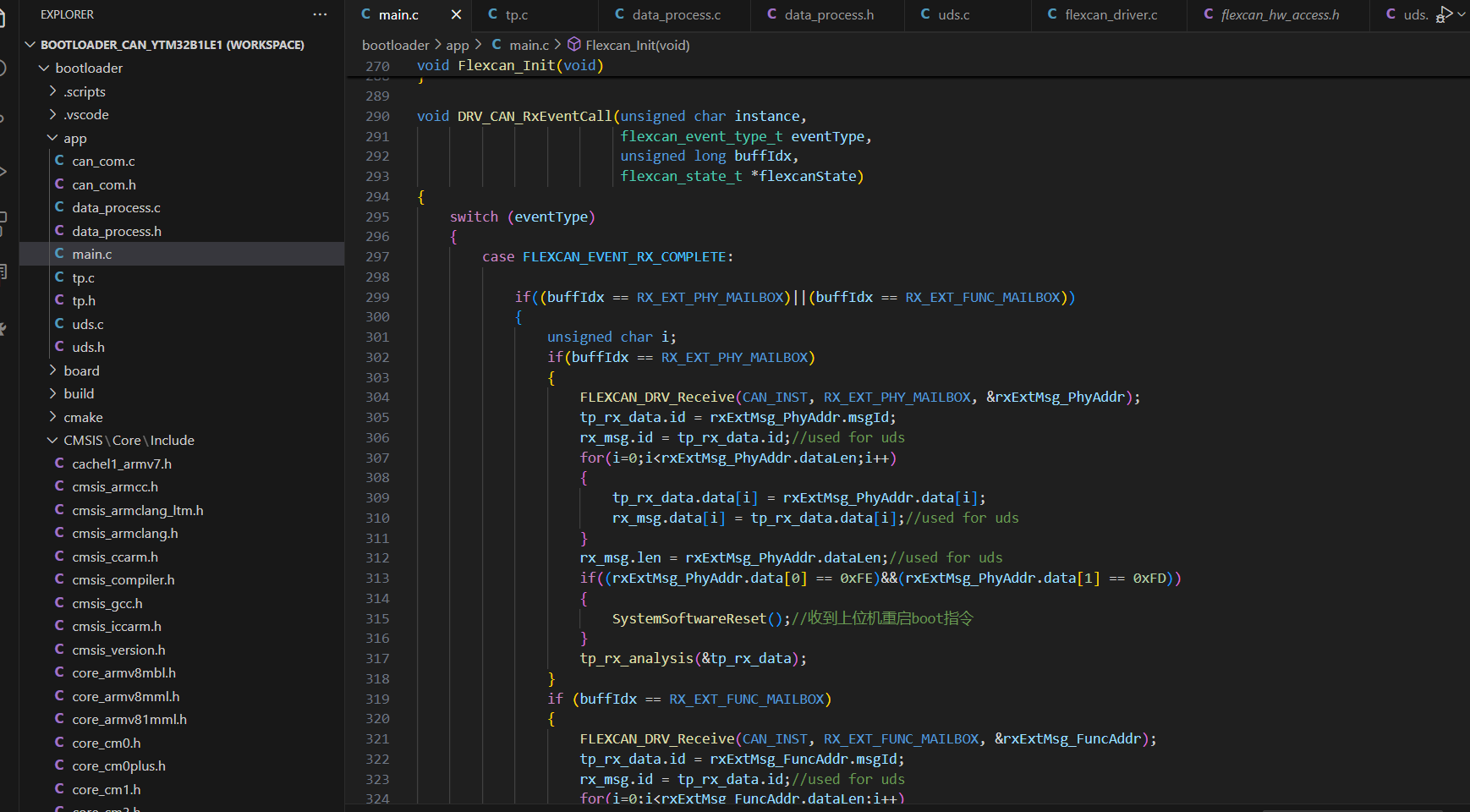

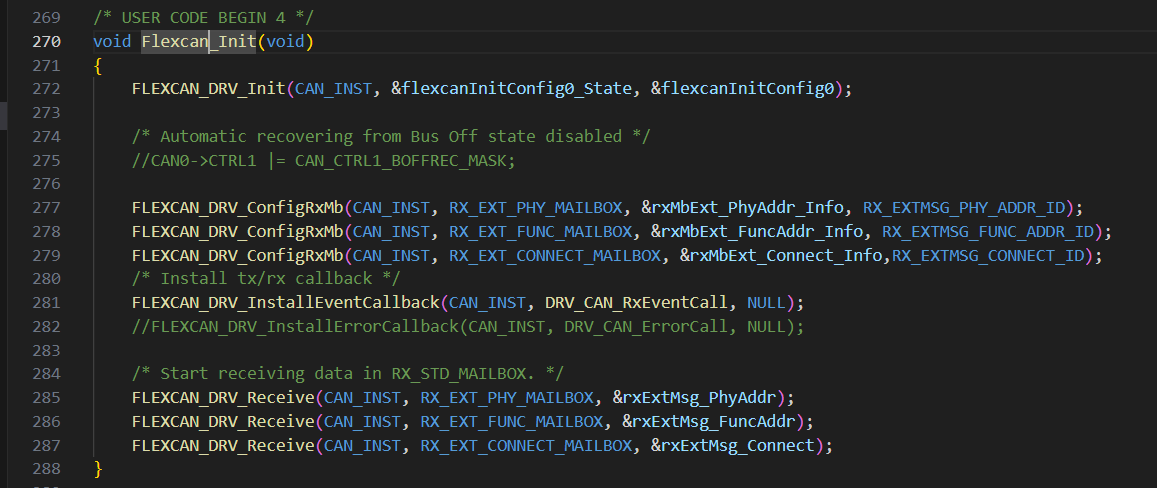

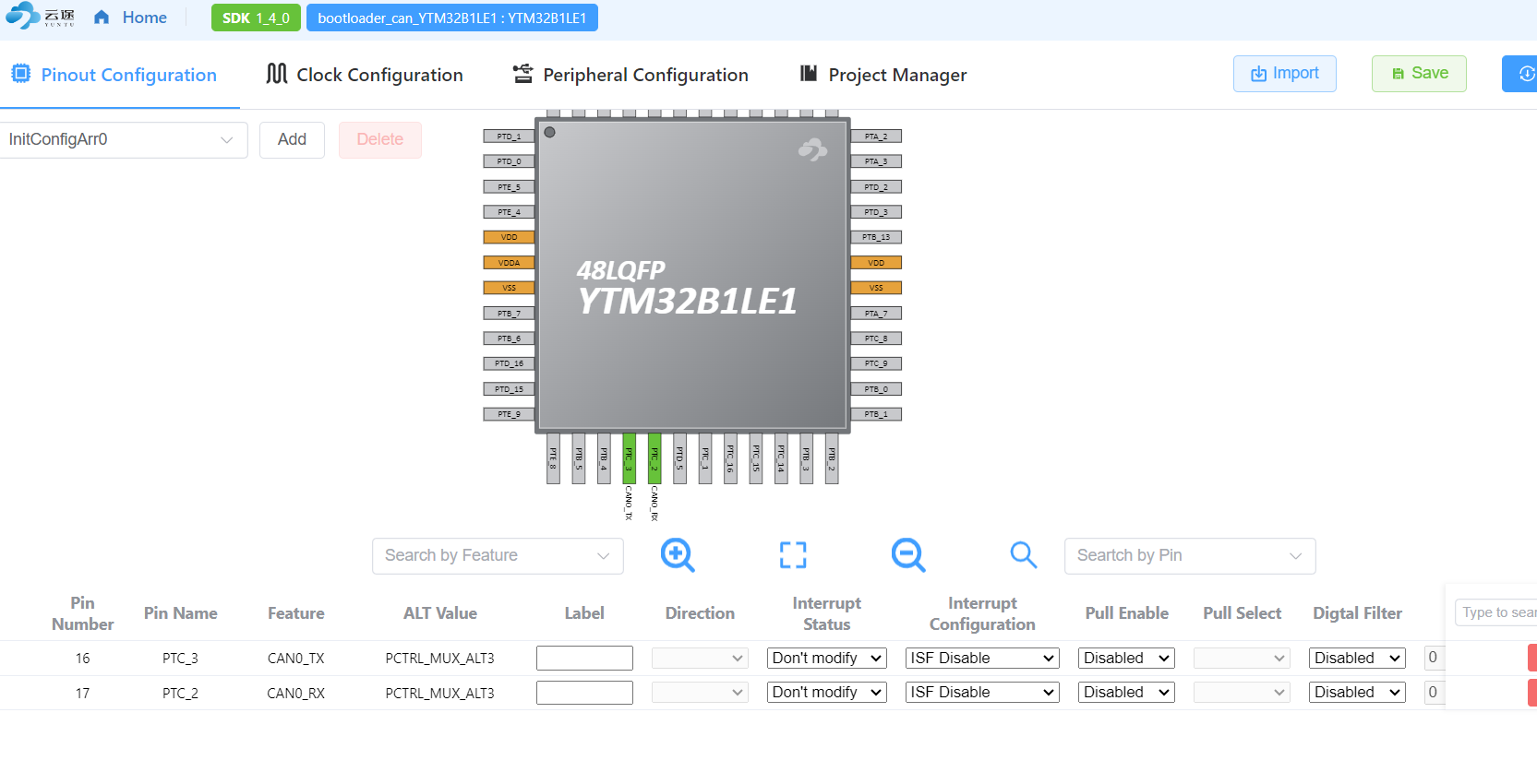

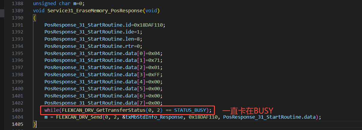

    uds收发几次报文后,YTM32B1LE1芯片调用发送函数卡在BUSY状态,发不出去东西
    1.基础工程只配置了CANH和CANL引脚
    2.外设初始化
    3.关于CAN的初始化
    4.uds回复正响应时CAN处于BUSY状态(收发了几次后触发的发送BUSY)
    请大佬们帮忙看看是咋回事,目前是参考的CAN中断接收例程,没有添加busoff

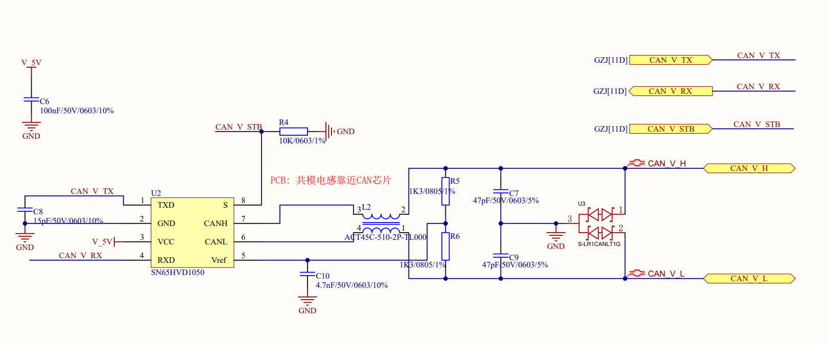

        你这使能脚没给电平,应该一帧都发不了吧
        PYBP 1 条回复 最后回复
        • PYBP 离线
          PYBP 离线
          PYB
          收发了很多帧才卡住的,低电平是高速模式,高电平是静默
          • PYBP 离线
            PYBP 离线
            PYB
            在 回复了 swust 最后由 编辑
            swust 硬件使能脚默认拉低,CAN收发几次以后卡BUSY,测试了拉高,是静默模式,不响应收发

              出现异常的时候你测一下收发器的txd和rxd引脚波形,看看有波形没
              PYBP 1 条回复 最后回复
              • PYBP 离线
                PYBP 离线
                PYB
                在 回复了 WR 最后由 编辑

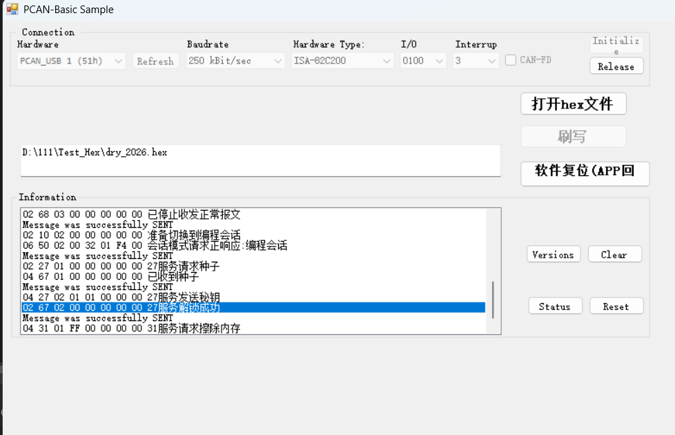

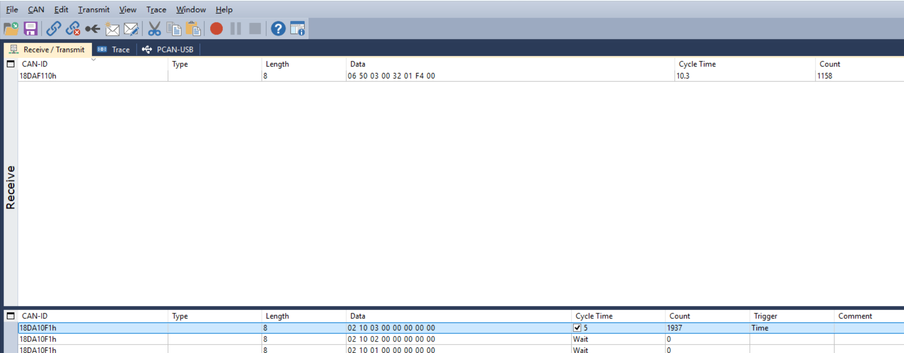

                WR 没有波形,这个换了一种方式测试,PCAN周期发送0x02 0x10 0x03 0x00 0x00 0x00 0x00 0x00,得到回复0x06 0x50 0x03 0x00 0x32 0x01 0xF4 0x00,改变发送周期,CAN收发卡死,PCAN以新的周期发送0x02 0x10 0x03 0x00 0x00 0x00 0x00 0x00,没有再得到回复,单帧发送0x02 0x10 0x03 0x00 0x00 0x00 0x00 0x00也不再收到回复

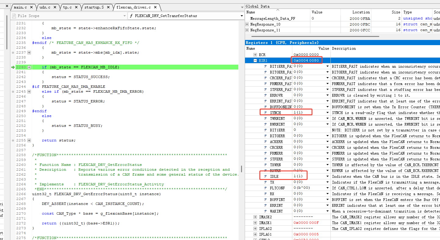

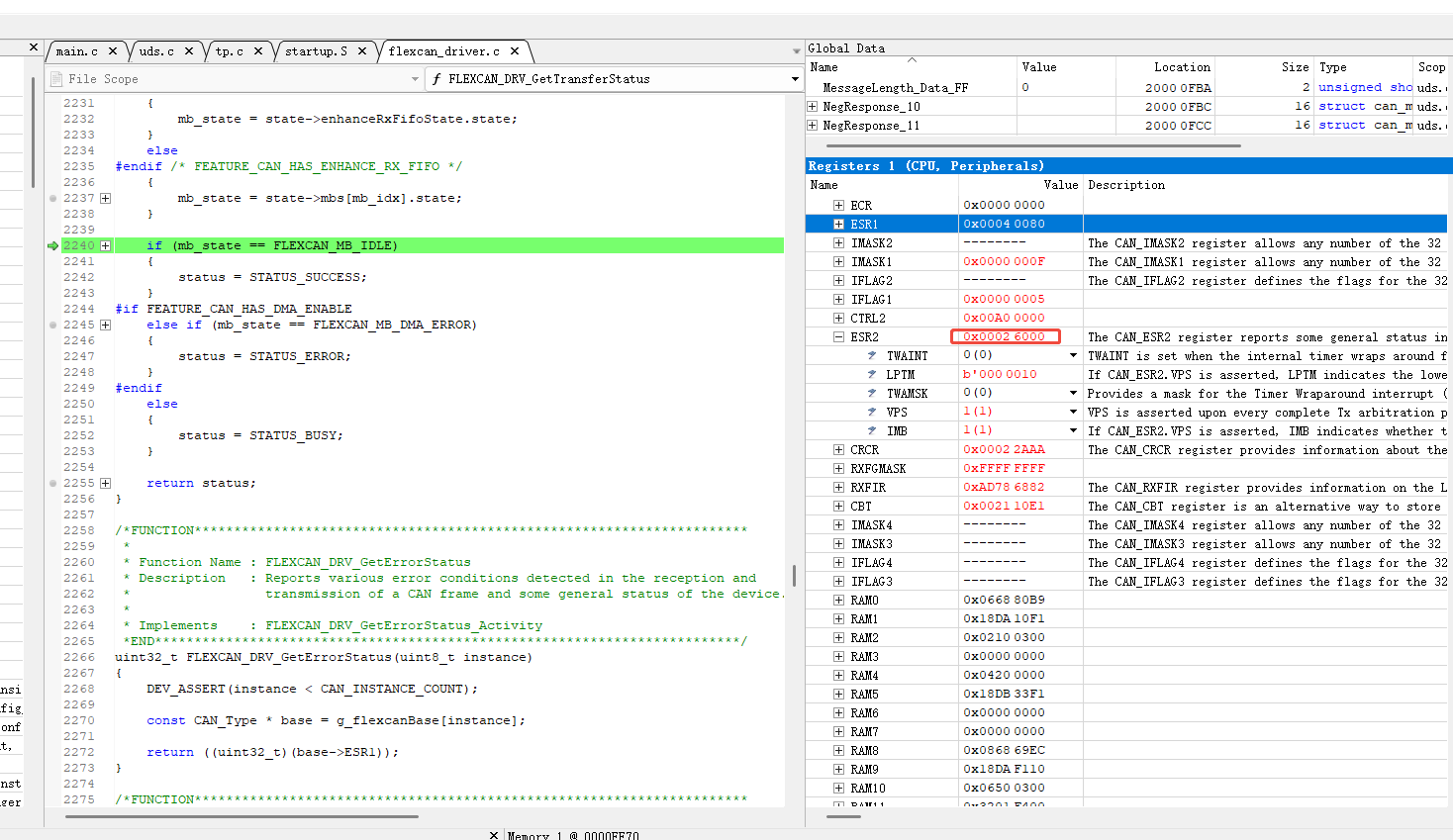

                  你出现异常情况下,can的ESR1和ESR2寄存器的值是多少
                  PYBP 2 条回复 最后回复
                  • PYBP 离线
                    PYBP 离线
                    PYB
                    在 回复了 WR 最后由 编辑
                    • PYBP 离线
                      PYBP 离线
                      PYB
                      在 回复了 WR 最后由 编辑

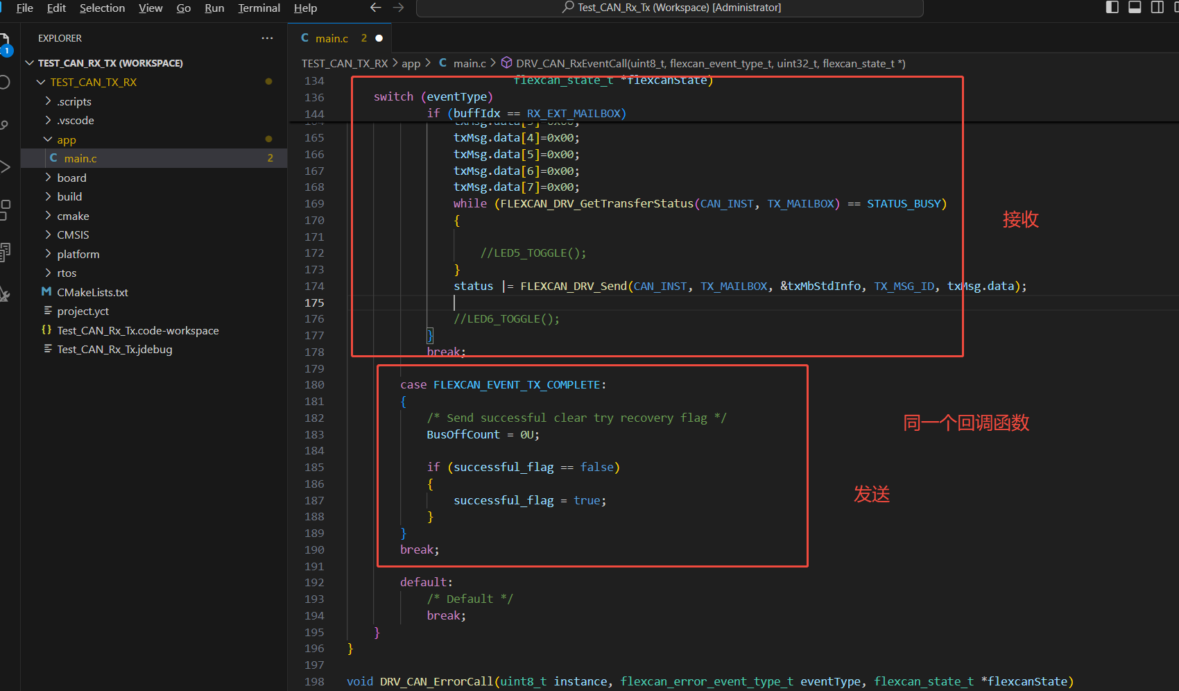

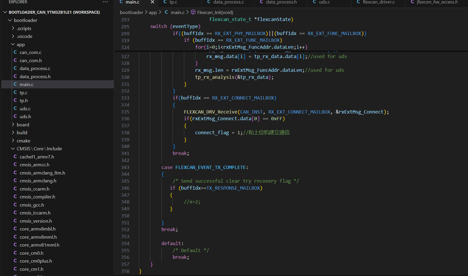

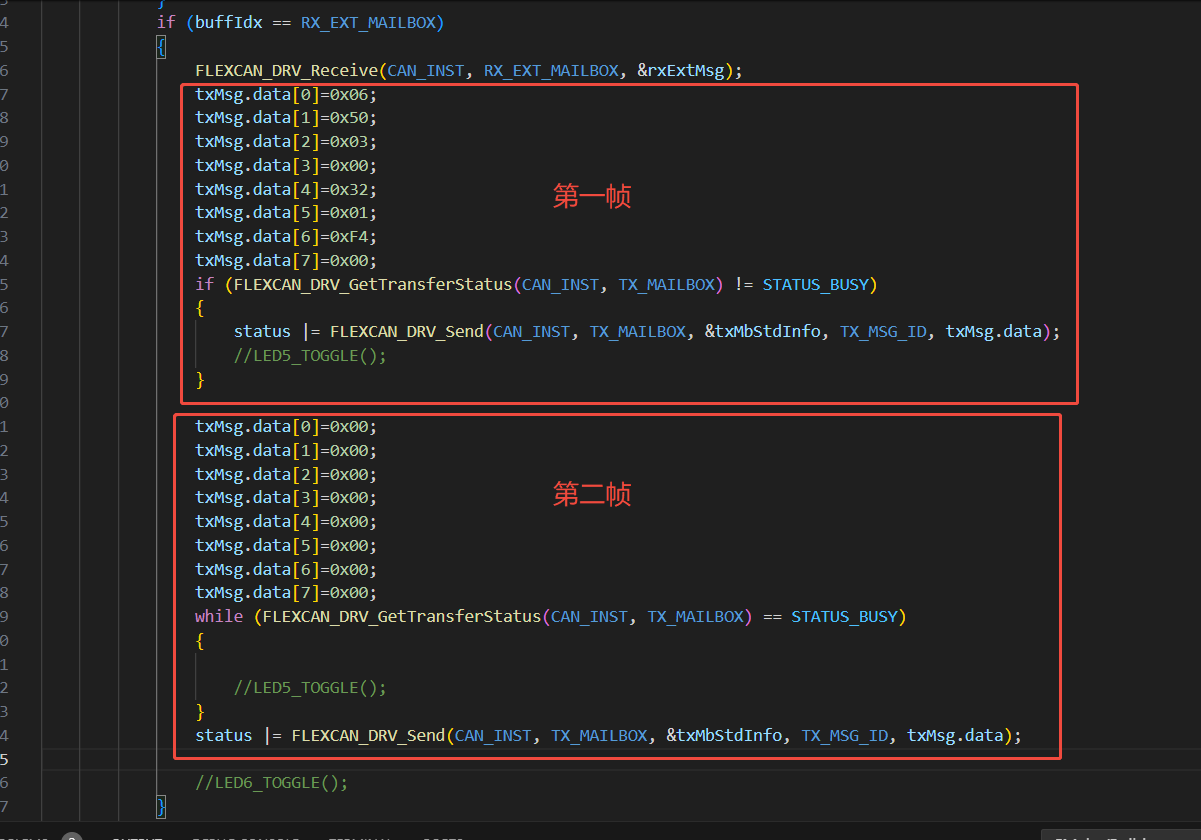

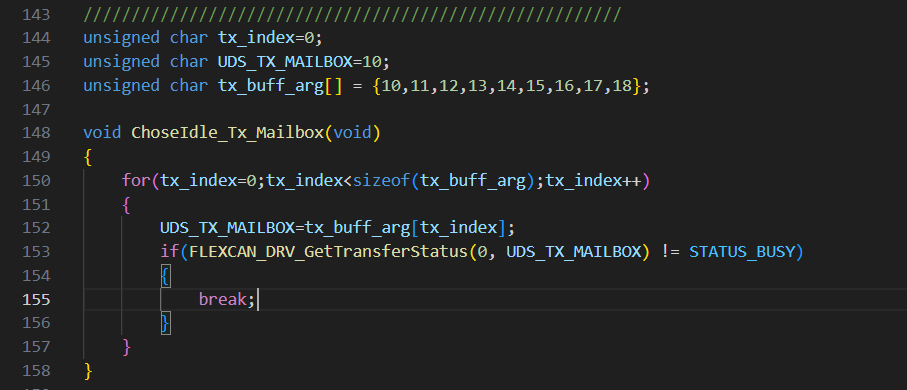

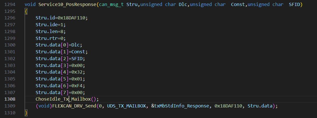

                      WR 你好,这个发送完成产生的中断和接收完成产生的中断在一个函数里面,怎么能把发送完成中断关掉啊?测试了demo,收到固定ID在接收那发出去两帧报文,CAN就会卡死,应该是递归了,发送完成后触发了发送中断,刚好在发第二帧的时候卡死了
                      番茄+两个蛋番 1 条回复 最后回复
                      • 番茄+两个蛋番 离线
                        番茄+两个蛋番 离线
                        在 回复了 PYB 最后由 编辑
                        PYB 可以试一下轮询邮箱发送。
                        PYBP 1 条回复 最后回复
                        • PYBP 离线
                          PYBP 离线
                          PYB
                          在 回复了 番茄+两个蛋 最后由 编辑
                          番茄+两个蛋 嗯,发送要查询邮箱空闲状态,发送邮箱要准备多个
