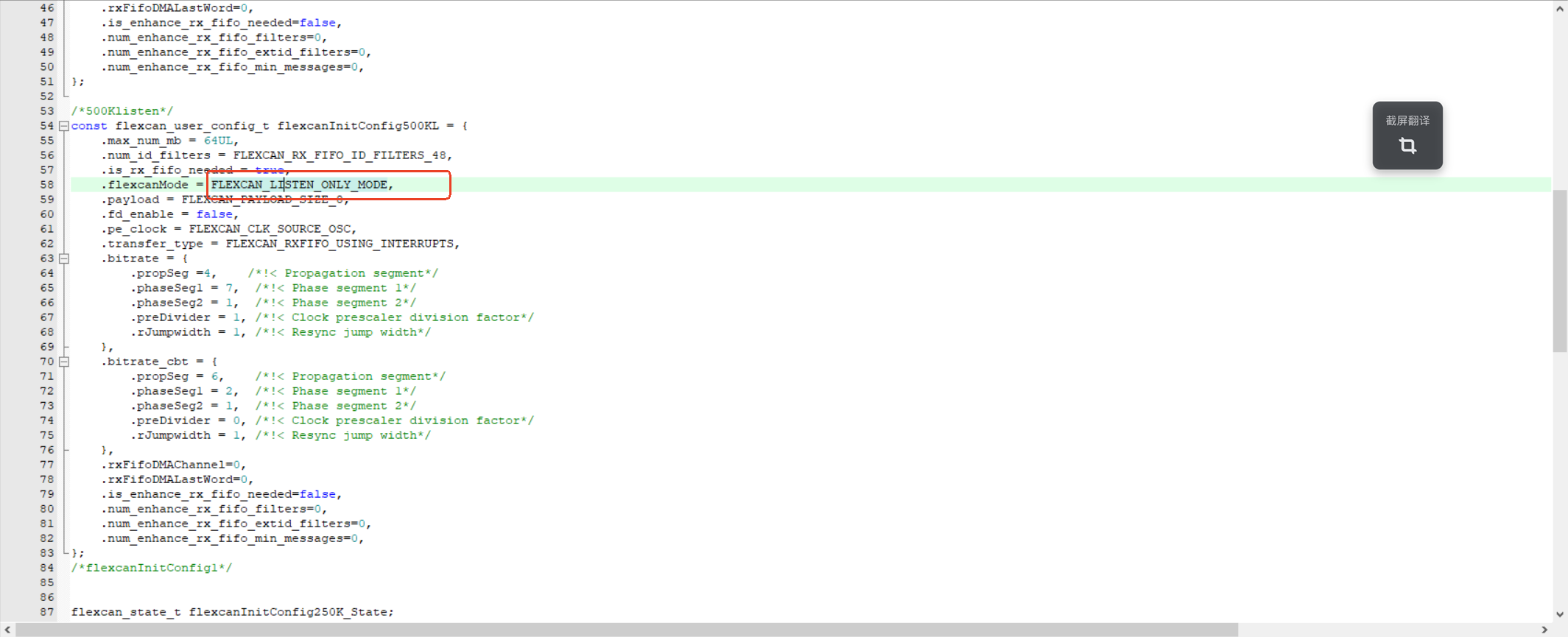

    需要实现波特率自适应功能,原理是默认CAN控制器为只听模式,不断切换波特率,收到对应报文后改成正常模式,
    现在遇到的问题是,在单节点模式下,CAN盒发送报文会出现很多错误帧,在多节点下才正常,是需要另外配置什么吗

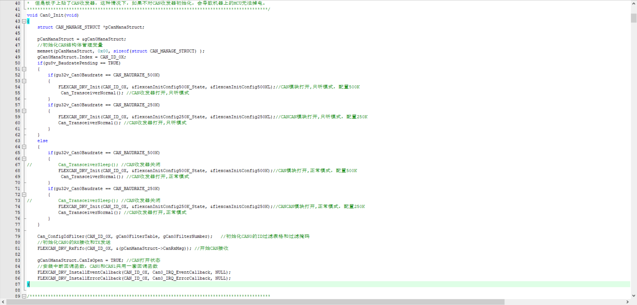

        swust 接了
        这是初始化函数,仿真时一直进入Can0_IRQ_ErrorCallback错误回调函数

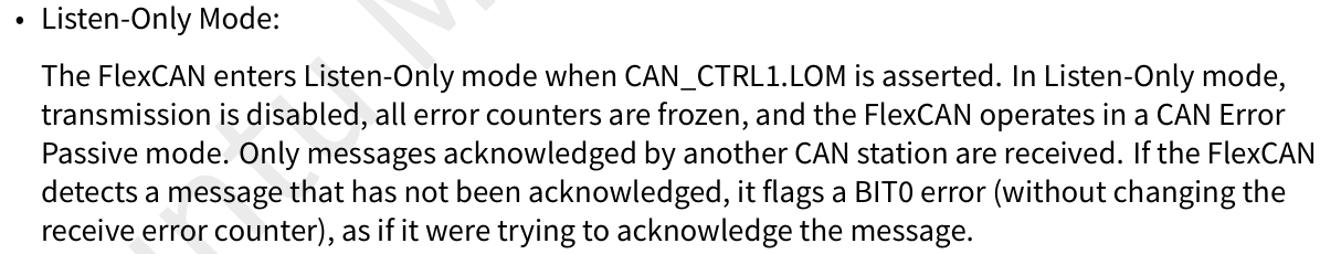

                            ZOUYIWEN 这个做不了,车友车行说的没错,需要外加节点给个ACK才行,不然会报错。建议加一个节点或切到normal模式。5382b3fc-71f3-48e6-83ab-f5585978f7ef-image.png

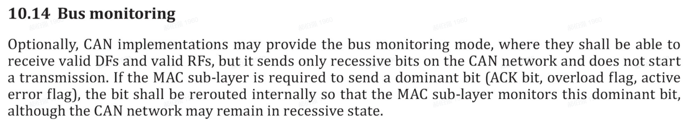

                                      ZOUYIWEN ISO11898-1 2015中有如下协议规范:1fa945f5-5919-4a0c-965e-161742561bf5-image.png ,标准CAN应该是不能实现的,除非另一个节点有ACK可选的配置。
