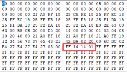

    云途YTM32B1HA01编译生成的最后几行代码是做什么用,如截图所示为编译生成的最后几byte代码,通过BT烧录如果红线款内代码没有烧录情况下是否会有影响?cedbf389-c714-4483-9c9d-a7ee42204baf-image.png

      lms 那就会出现代码不完整,按道理升级完了会校验不过拦截掉;如果运行了不完整的代码肯定在某个时候会hardfault的

          我问的问题不是如何补齐对齐的问题,是想了解如以上截图所示编译生成的可执行代码最后几个字节是做什么用的,如果没有烧录,代码运行是否会有问题?
            你看到的数据,都是你的程序,至于删了有没有影响,要不你看一下编译原理这本书?

                ganyongchao 编译生成的最后几个字节代码用途是什么?是校验码还是其他?这边看每次编译生成的最后几个字节都是一样的。
