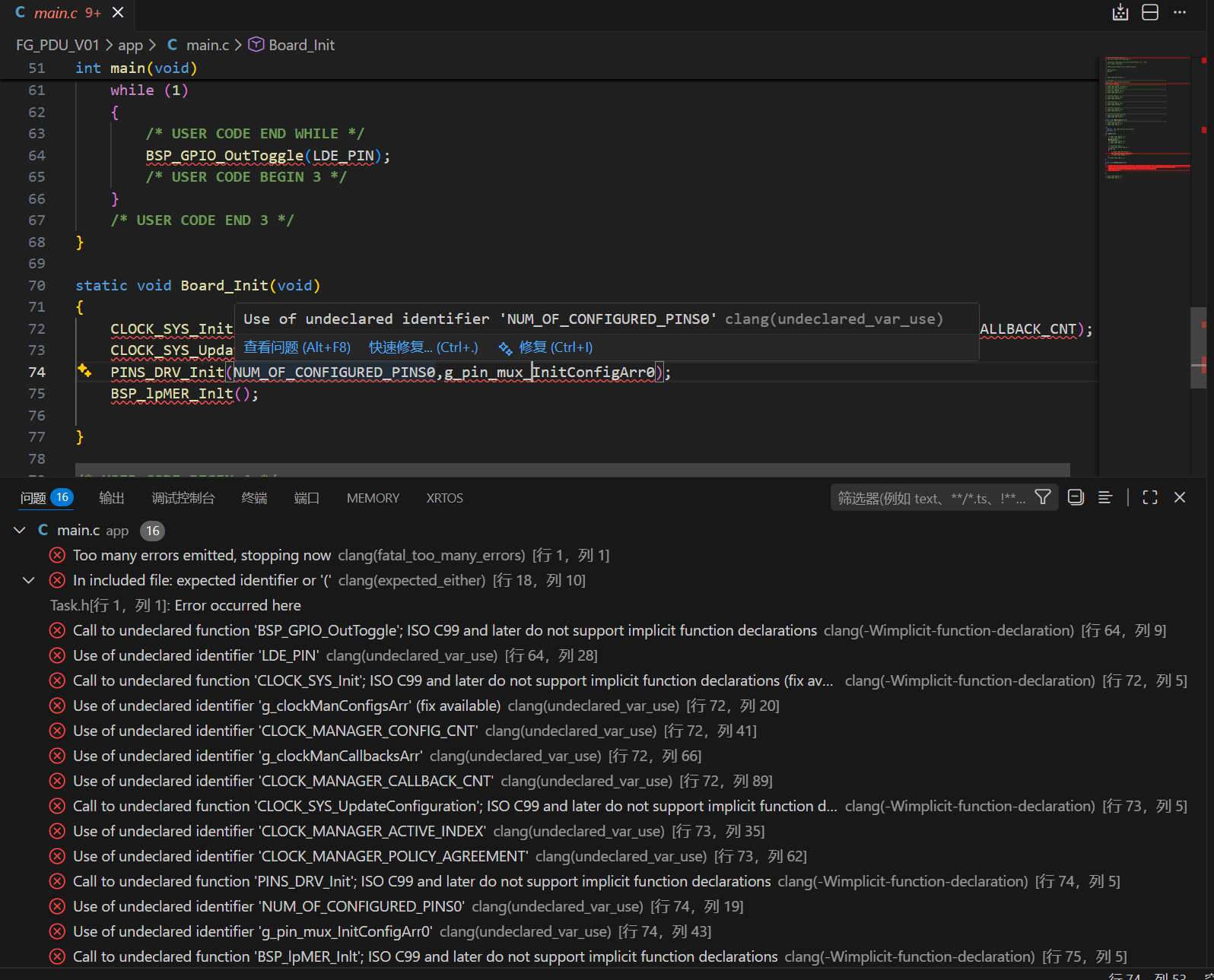

    e71e9d23-2d96-4328-bae5-6cc8243524b0-image.png 我想问下这种能编译但是又是全是错误的是什么意思啊?
    gaoShengG 1 条回复 最后回复
      Clang 没刷新,等一会儿就有了

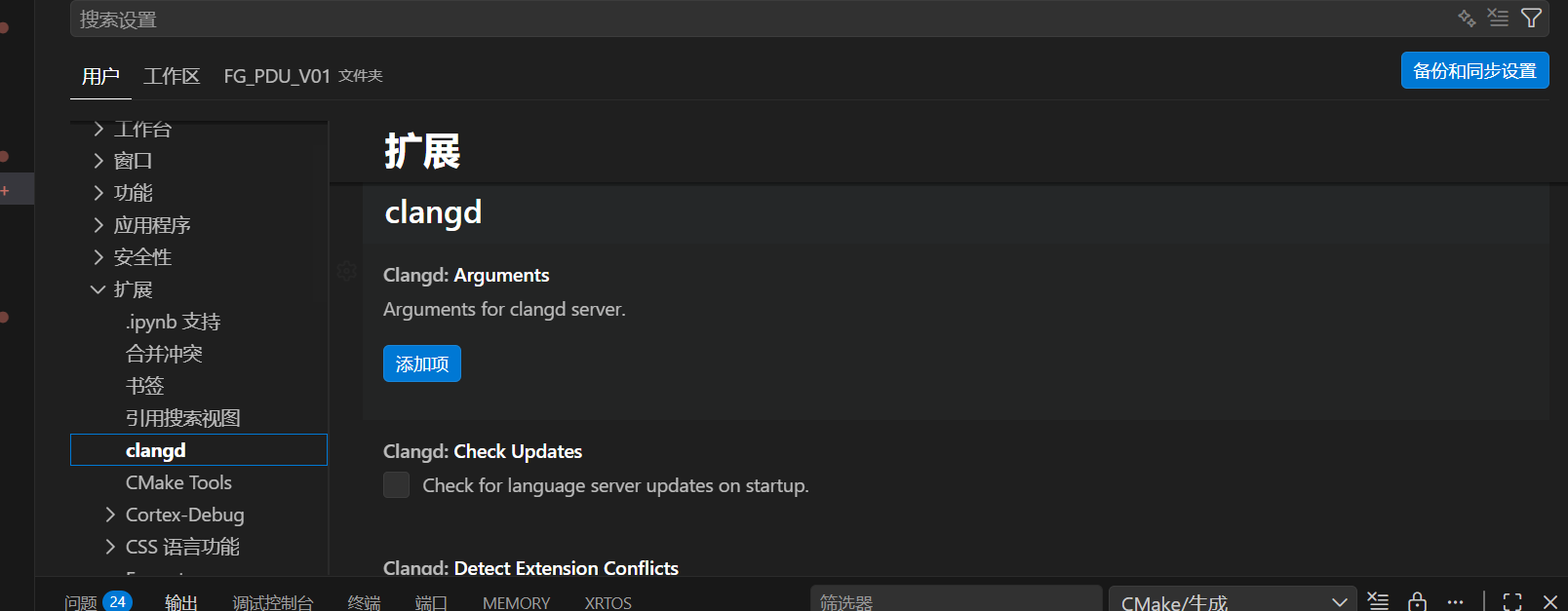

            jiankang_wang setting之后找到什么添加你这个呢9ab28116-72b6-418f-aa77-8ac8c536dda4-image.png
              你这里的设置,一版对应的是设置到 %Appdata%/Roaming/Code/User/settings.json 的文件中,是对所有项目都生效的。你可以通过点击图片中的添加项直接设置,也可以通过在vscode command中使用 Preferences: Open User Settings (JSON) 打开对应的文件直接修改。
              还是建议设置到当前目录下的 .vsocde/settings 文件或者 .workspace 文件中.

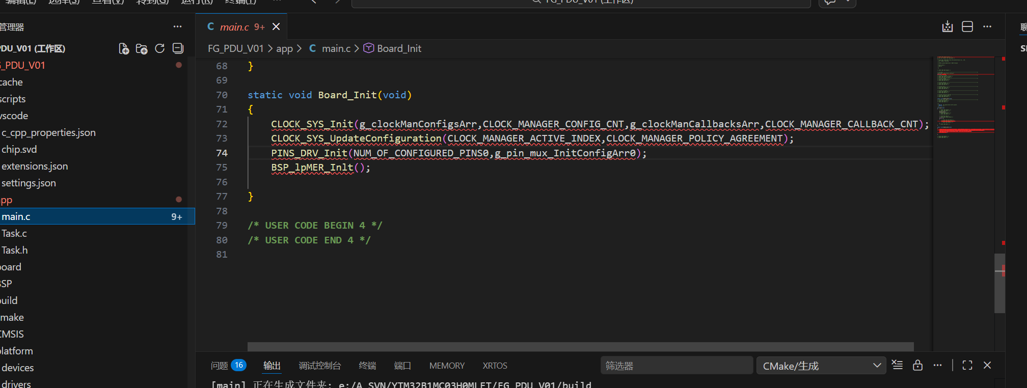

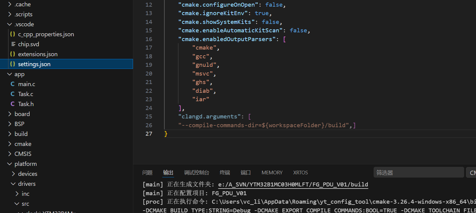

                9e40d86c-36ed-490e-a051-2118522a71e3-image.png d38258cf-b8c6-45ec-8226-631b373b1e0d-image.png 没有效果。
                  灰色是因为你是用工作区打开的,需要在.code-workspacke中设置

                        jiankang_wang c1a94e74-1596-4746-8008-cdbb241a1b3c-image.png 这里吧 加了好像也没有用
                          需要重启clangd,重新打开一下vscode

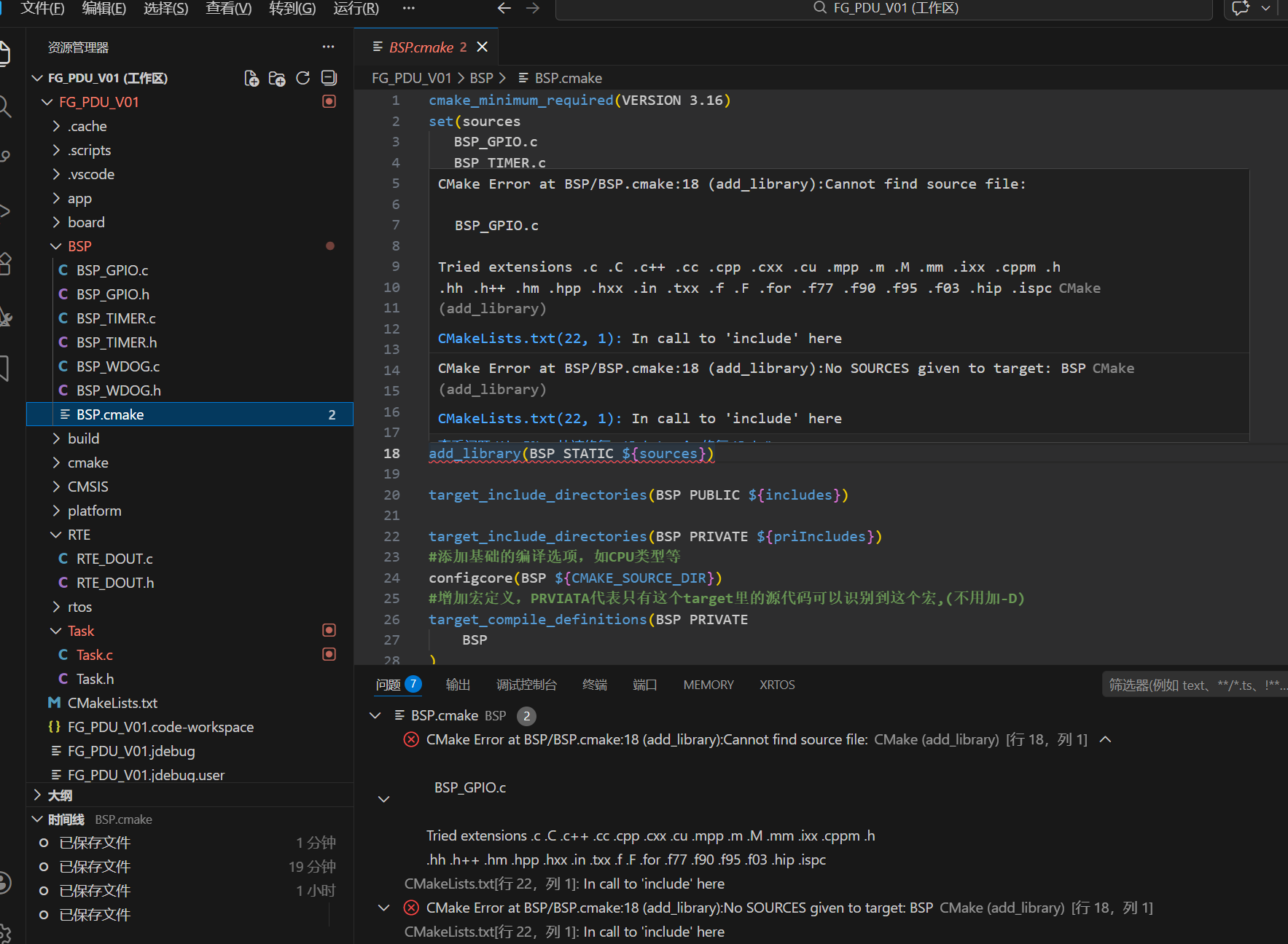

                                          #20
