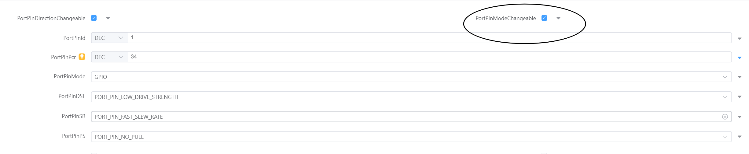

        image.png这一项关没有
        OliverChenO 1 条回复 最后回复
        • OliverChenO 离线
          OliverChenO 离线
          在 回复了 向阳 最后由 编辑
          向阳 这里关了,但是也没用,初始化的时候只是初始化为Uart了,直接切换Mode有影响吗
          向阳向 1 条回复 最后回复
          • 向阳向 离线
            向阳向 离线
            向阳 YunTu
            写于 最后由 向阳 编辑
            不好意思,我搞反了,是要勾上

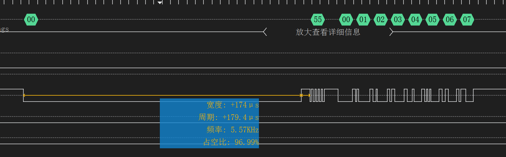

                        @quanfeng 好的,我按照提到的这些步骤可以实现需求了,这样使用会引发其他问题吗?因为我可能需要周期去执行这些步骤。
                        void BusReset(void)
                            uint8 CmdTable_SyncByte[1] = {0x55U};
                            Port_SetPinMode(PORT_HW_PORT_PIN(2, 7), PORT_PIN_MODE_GPIO);
                            Port_SetPinDirection(PORT_HW_PORT_PIN(2, 7), PORT_PIN_OUT);
                            Dio_WriteChannel(DioConf_DioChannel_PTC7_UART1_TX, STD_LOW);
                            //	delay_us(150);
                            for(uint32 i=0;i<2000;i++) {
                                __NOP();
                            //	USART1_Config(ispeed);
                            Port_SetPinMode(PORT_HW_PORT_PIN(2, 7), PORT_PIN_MODE_ALT2);
                            CddUart_SyncSend(0, CmdTable_SyncByte, 1, 1000);
                        KirkK 1 条回复 最后回复
