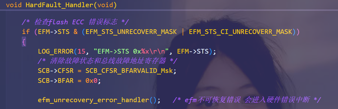

        run 你好,我参考这个demo,我读取到的错误地址不是我擦除的地址反而是bin固件中的一个地址,但我用j-flash读取该地址的数据,并没有错误,每次下载测试前也进行了全片擦除,中断也都打开了
        下面是设置的的测试地址
        下面是RTT打印的数据

          还有为什么 demo里不同的错误状态清除方法确是一样的
          另外我看flash应用笔记说 读取unrecovery error 后,会在 HardFault 退出后,进入 EFM ECC 中断
          这样写为什么不进入EFM ECC 中断 哪里不对吗

            EFM_RecoveryErrorHandler函数里面确实应该清除RECOVERR标志:
            EFM->STS = EFM_STS_RECOVERR_MASK | EFM_STS_CI_RECOVERR_MASK;
            YTM32B1HA0 不会EFM_STS_CI_RECOVERR 和 EFM_STS_CI_UNRECOVERR, 确实不会进入到 EFM_RecoveryErrorHandler 和 EFM_UnrecoveryErrorHandler 中断处理函数中,因此建议在HardFault_Handler 或者 BusFault_Handler中进行处理。

              1. UNRECOVERR 和 RECOVERR 这两种错误都是在HardFault_Handler 里面处理对吗,因为我看demo里只写了UNRECOVERR 的处理,想确认一下
                2.我测试时 发现 EFM->ECC_ERR_ADDR 记录的错误地址跟我擦除的地址不对,是怎么回事,在12楼里贴的有图

                1. UNRECOVERR 在HardFault_Handler处理就行,RECOVERR并不会触发HardFault,可以不进行处理。
                2. 我这边正常的,你的工程方便简化发上来看一下吗

                    run 你好,你们这个demo, p_instruction_address 是获取PC寄存器吗,获取PC的话 +8 不对吧
                    runR 1 条回复 最后回复

                      这里进行了压栈,因此是+8的
                      确实可能会存在不同编译器导致编译出来和预想不一致的情况。
                      可以使用下面附件中的做法,这样更好想一点。
                      flash_ecc_fault.zip
                      上一个问题:
                      需要将EFM配置里面全局中断配置为disable,进行关全局中断处理。
                      因为在进行flash0 erase操作时,访问了pflash0上的代码(systick中断),这样访问读取时误触发了ecc 错误。其实是没有ecc错误的。
