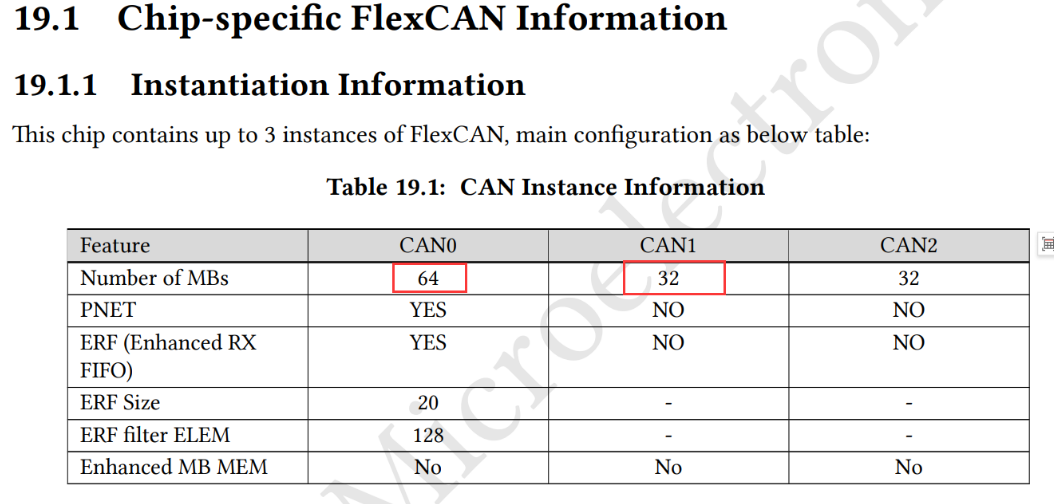

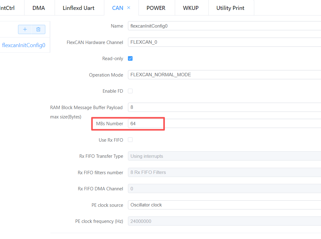

      yishui66 找到了就是这个原因改成了32

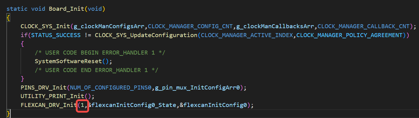

                            swust YunTu
                            在 回复了 zwt-dot 最后由 编辑
                            zwt-dot 9cf87297-a62f-45a1-808c-36df4ad4864c-image.png demo里面这个地方没有用宏,可能你忘记改了

                              芯片中以下这个点也可以确认一下,具体看芯片的RM手册
                              zwt-dotZ 1 条回复 最后回复
                              • zwt-dotZ 离线
                                zwt-dotZ 离线
                                zwt-dot
                                在 回复了 yishui66 最后由 编辑
