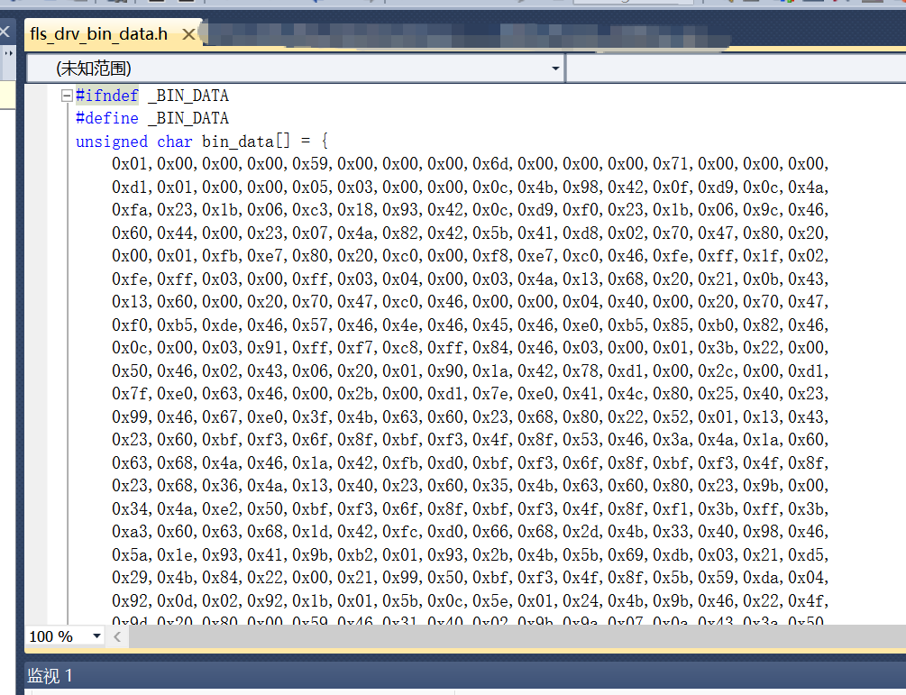

      我想知道这个bin_data中的数据是什么意思?
      yt0069Y 1 条回复 最后回复

          在 回复了 Peihua_Han 最后由 编辑
          Peihua_Han 这个是flashdriver编译之后的二进制代码,可以直接根据编译的接口来调用的
