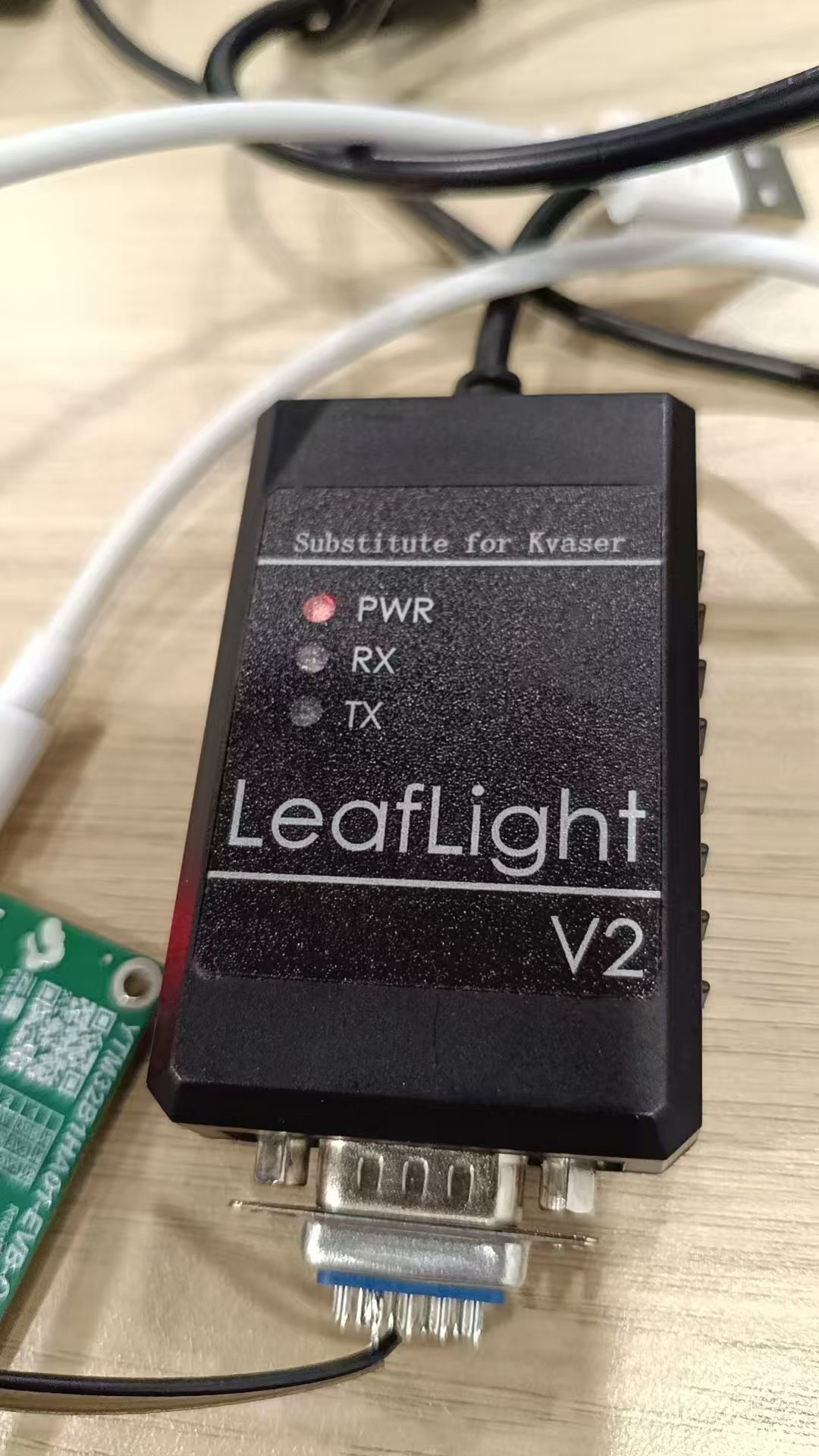

    硬件环境:HA01评估板+leaf light v2(substitute for kvarser)
    软件环境:SDK1.3.1
    需求描述:基于SDK 的UDS CAN升级固件
    问题描述:

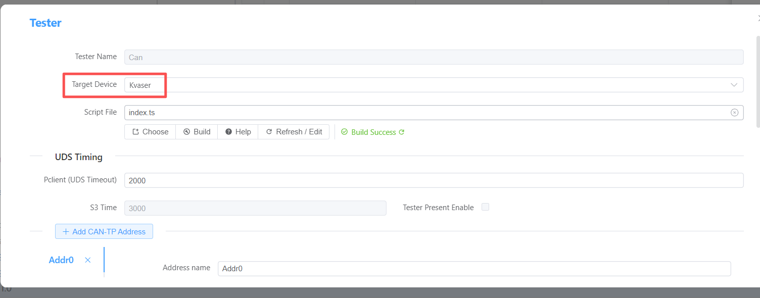

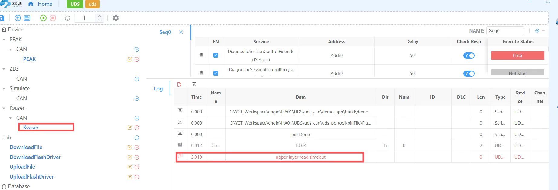

    构建demo之后按照readme文档操作,下载can demo到MCU之后,用PC工具开始基于UDS协议下载连接leaf light v2,发现超时。
    按照飞书文档描述检查了设置,脚本也是demo自带的,不知道忽略了哪些设置?或者usb转can设备有问题?转接器和问题截屏如下,请参考。
    bc529753-d2ef-4e46-9ab4-c5128cbcd3b3-6c063e4ee2c34dbe28025c7f6051bb35.jpg 57217763-ec3a-402f-98b0-bc0666ebef82-47cced2cb88e63b5e337ae0f2d8bd1ec.jpg
      用另外的总线监测设备看看总线上是否有 10 03 的报文,看看是不是上位机的配置问题,导致没有发出去帧

          kid_li 配置参考如下链接:https://yt-micro.feishu.cn/wiki/Eb8fw5DiYiHbkfkCXswcLbxentd。目前手里只有这一个设备,我用设备配套的工具canking测试发送数据,可以看到设备的POWER指示灯变为绿色了,代表连接正常,而YTC工具指示灯没有变化,所以怀疑是配套的脚本index.ts有问题。请问可以确认下吗?

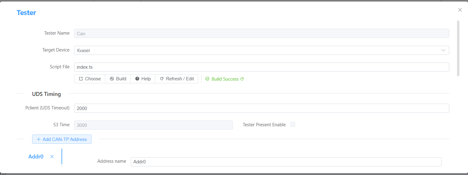

                  已经改过了,如下:
                    把kavsar配置的部分截个图,看看选择的通道是什么,波特率怎么配置的

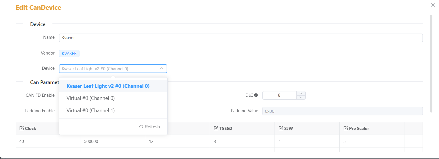

                    • kid_liK 离线
                      kid_liK 离线
                      kid_li

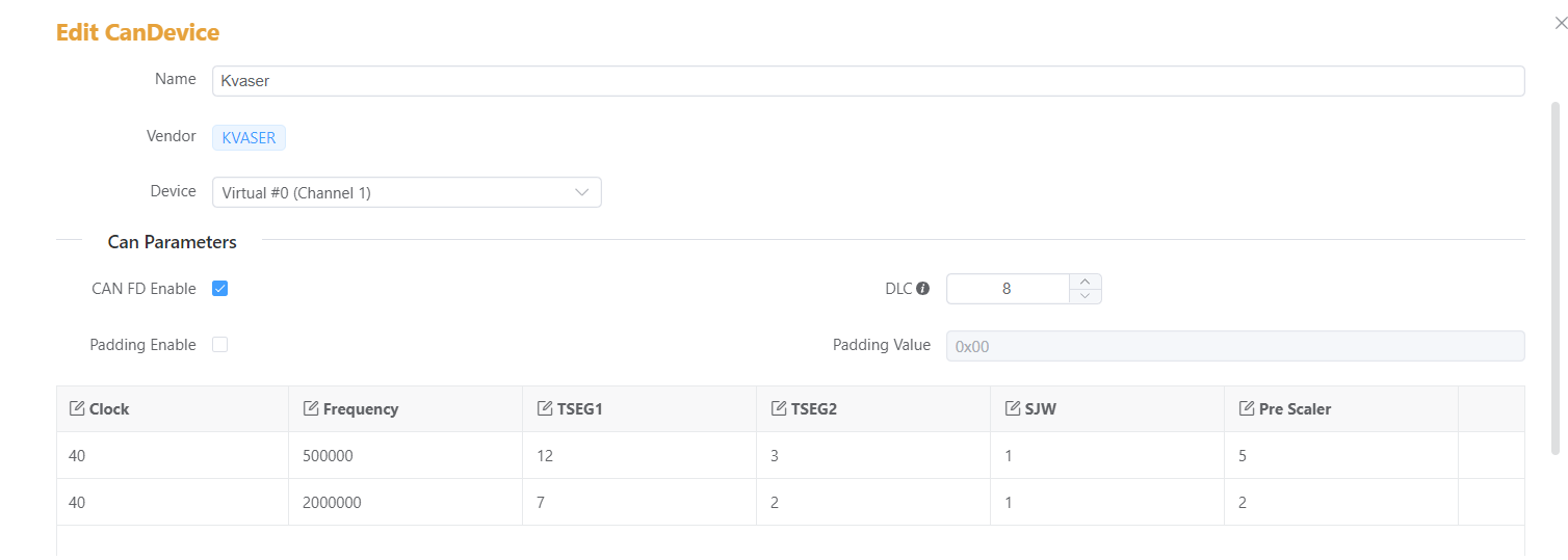

                        这里选的是虚拟通道,没有其他的通道了吗?
                        • kid_liK 离线
                          kid_liK 离线
                          kid_li
                          只有两个虚拟通道可以选择
                            那就是设备的问题了。你这个设备不支持

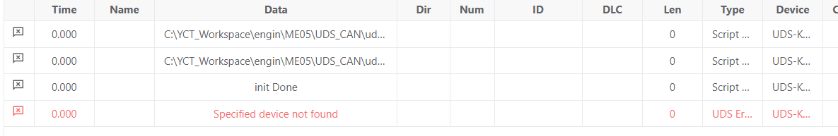

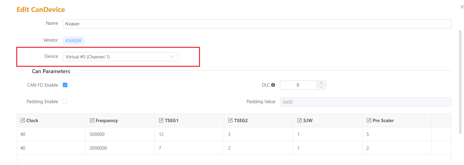

                              今天换了一个原版kvaser,可以选择通道,但是仍然输出specified device not found,如下截图,请帮忙分析原因。
                                错误提示已经描述了,你虽然选择了指定的通道,但是指定的通道找不到。
                                截图看看你选的是什么,把可选项和选择的通道都拉出来看一下

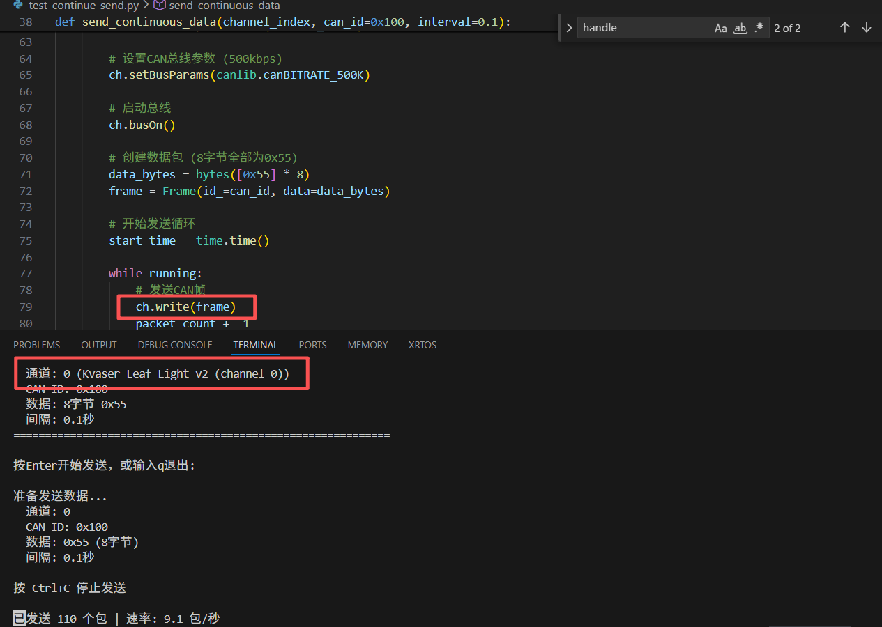

                                    用python脚本可以正常输出的,不知道YTC是如何调用的,能提供建议吗?
                                      #18
                                      这个我们内部先测试一下,如果你那边有PEAK,可以也用PEAK同步测试一下。

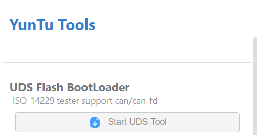

                                          c3dfcfcd2a8bfda0fa0099a5f1b2e83e.png请问要调试和生产UDS代码,就需要安装YCT config 界面下的UDS Flash Bootloader这个工具是吗?
