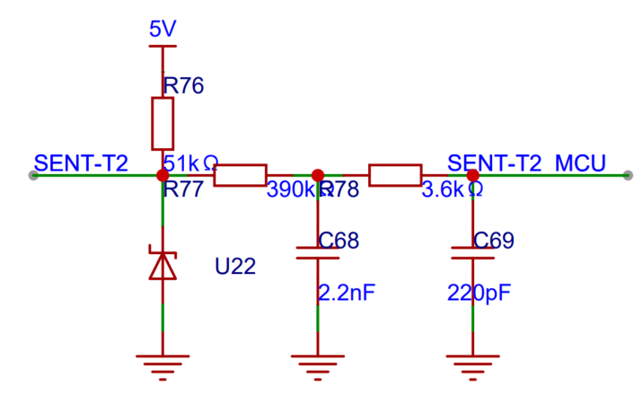

    我们sent外置电路如图,配置成dma模式时可以正常工作,配置成中断模式,会一直触发sent中断,即便外部输入拿掉也依然触发。
    请问sent中断触发的条件是什么,我们外置电路需要调整吗?还是接收到中断后需要清除某个标志位?

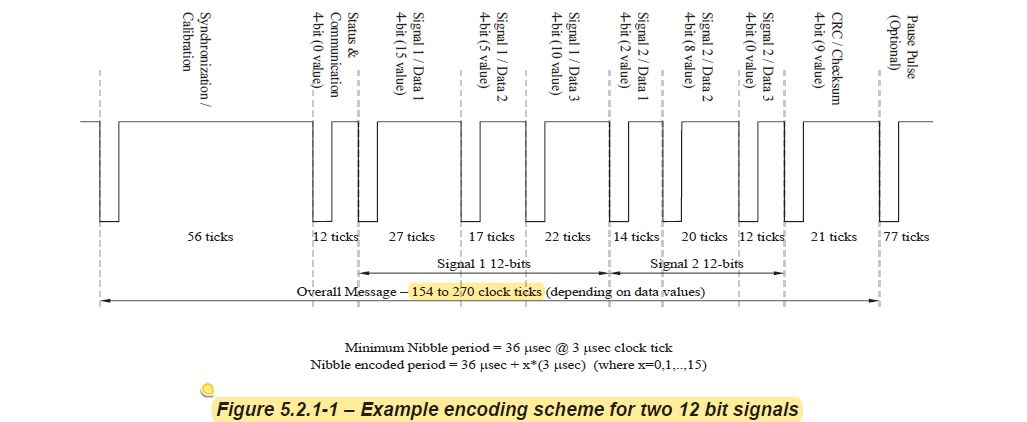

          SENT 触发条件好像有低脉冲,总线监测到有同步场域就会触发。Demo 板 SENT 引脚没有外接任何电路,自然不会有脉冲

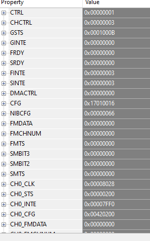

                  中断原因是什么?
                  GSTS, GINTE, CH_STS, CH_INTE 这些寄存器什么状态

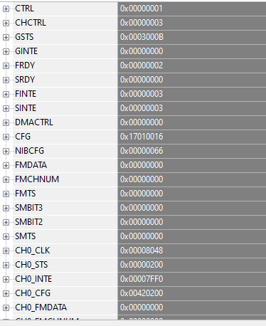

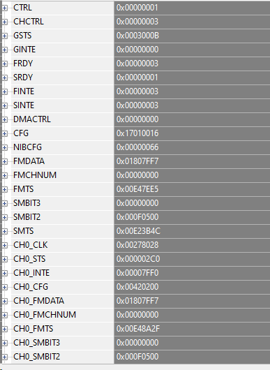

                      Diga 3c370ae0-a516-4059-aa0f-8ccf18d3bafc-image.png 这是拿掉输入后的寄存器状态,上面发的是有输入时寄存器状态。

                        你第一张图显示 Channel0 跟 Channel1 都有错误,Channel1 的寄存器没截,不知道,但 Channel0 显示溢出,fast msg 跟 slow msg 都溢出了,另外还有个 Calibration Diagnose Error,这个不影响,你没按照 Demo 的写法?数据都没读完
                        第二张图显示是 Channel0 有错误,错误原因是 Calibration Diagnose Error,你没去处理错误,就会一直进错误中断。要么按照 Demo 的方式把错误处理一下,记录完清除就行,要么就关了错误中断

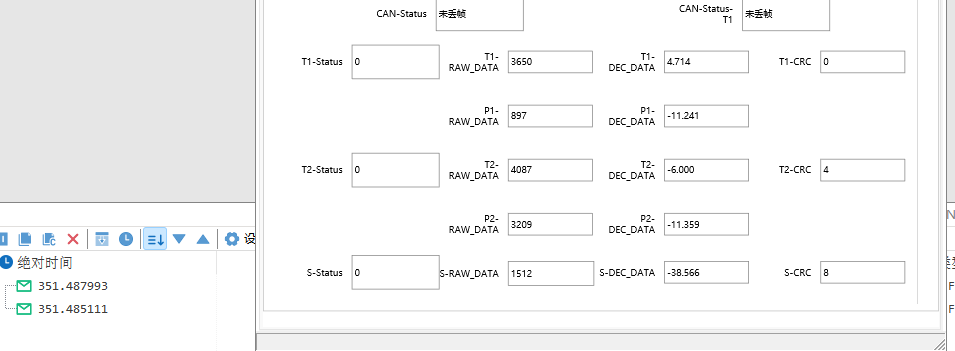

                                    Diga 再请教个问题,我把crc校验加进去以后,发现,两路中断的crc校验失败率大概在万分之1-5之间,一路dma的校验错误都没有出现2999370e-e5eb-4e52-8bad-1c856cbafb6f-image.png
                                    如上图,两个相同的芯片,T1用的是一路dma解析,T2,S用的是两路interrupt解析,t2的tick是1.65us,s是3us;每秒钟上传100组解析数据,35000组数据,interrupt解析的crc校验错误有点高,这个可以做什么改善一下吗?为什么t2和s的检验错误有明显差别?

                                        Diga 1.我将sent模块的数据透传到上位机,上位机校验crc,会出现图中的结果。只发生在interrupt解析的情况下,dma解析,目前验证180000帧,没有检验错误。
                                        2.crc错误的通道,两个通道都有,只是配置1.65us的那个通道错误大概是3us通道的一半。
                                        后面我试试收到后直接检验,排除can通信错误的干扰。
