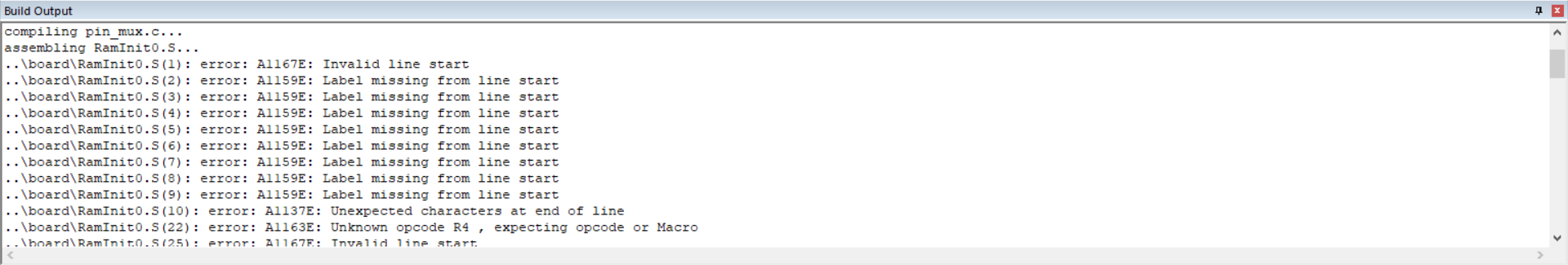

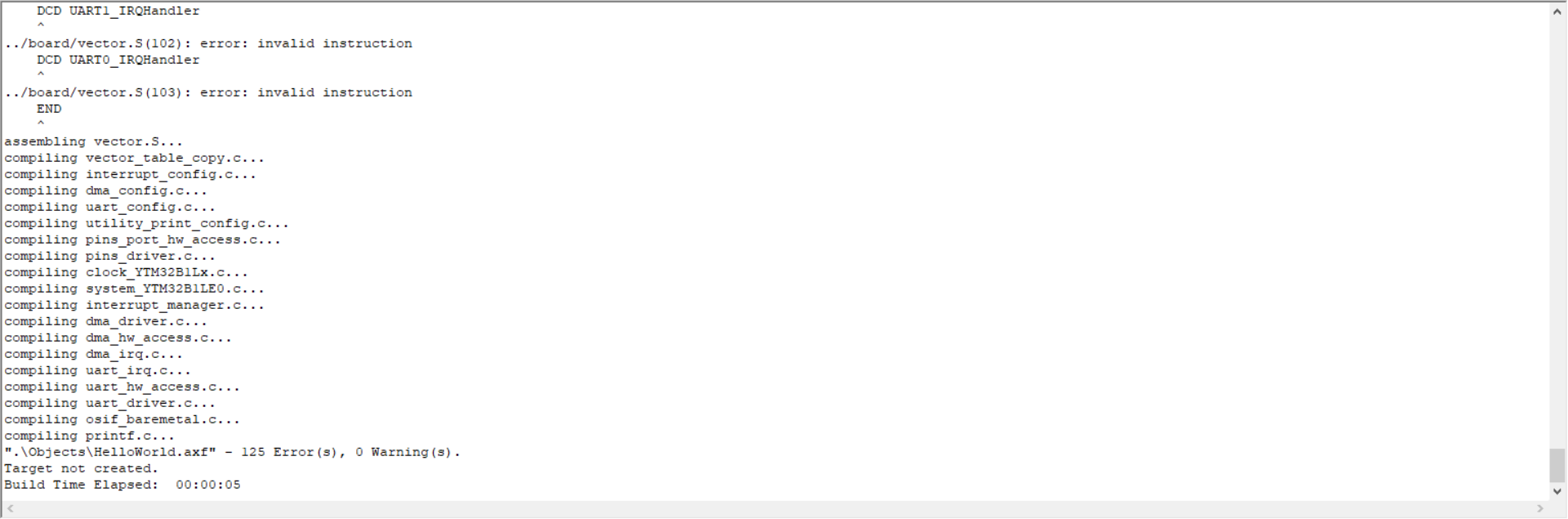

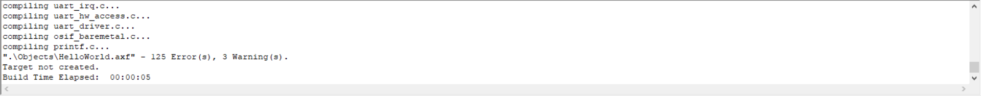

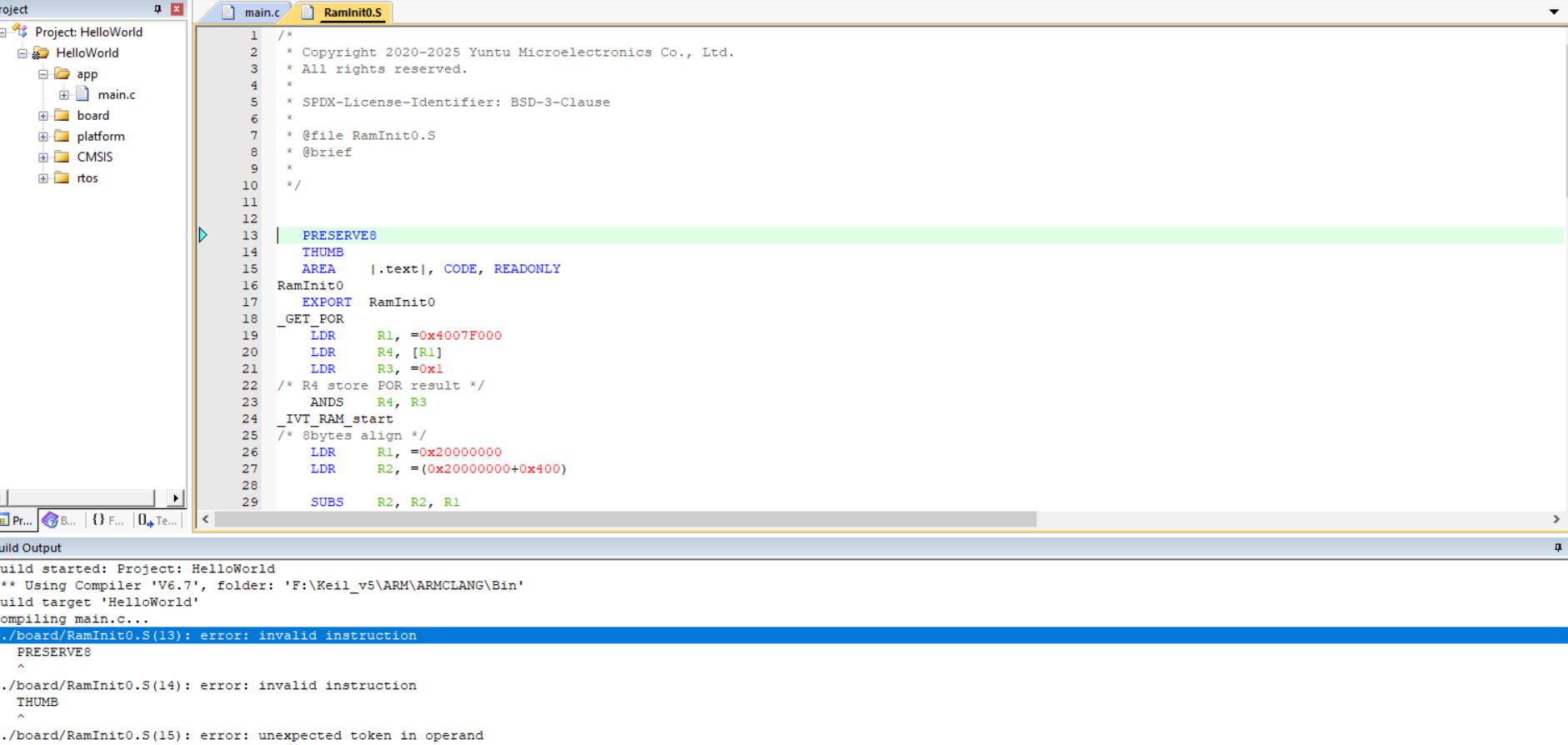

    将例程导入到keil后出现这样的问题,我的KEIL版本号5.38

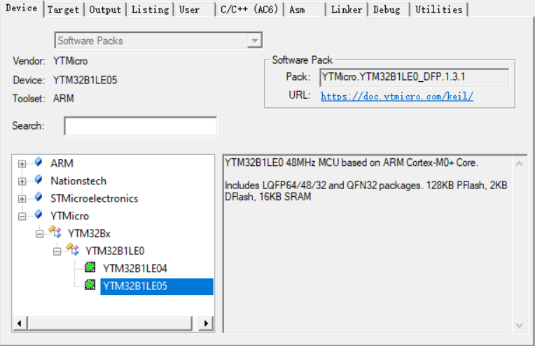

      芯片Pack包安装了吗
      三只羊三 1 条回复 最后回复
      • 三只羊三 离线
        三只羊三 离线
        三只羊
        在 回复了 ysog 最后由 编辑
        ysog 5cf464a3-cd26-4807-83f2-7da57a3a4ec5-a3c3c13b-ad6e-4016-b966-ffae42d5c53e.png
        安装了,并且能找到对应的芯片

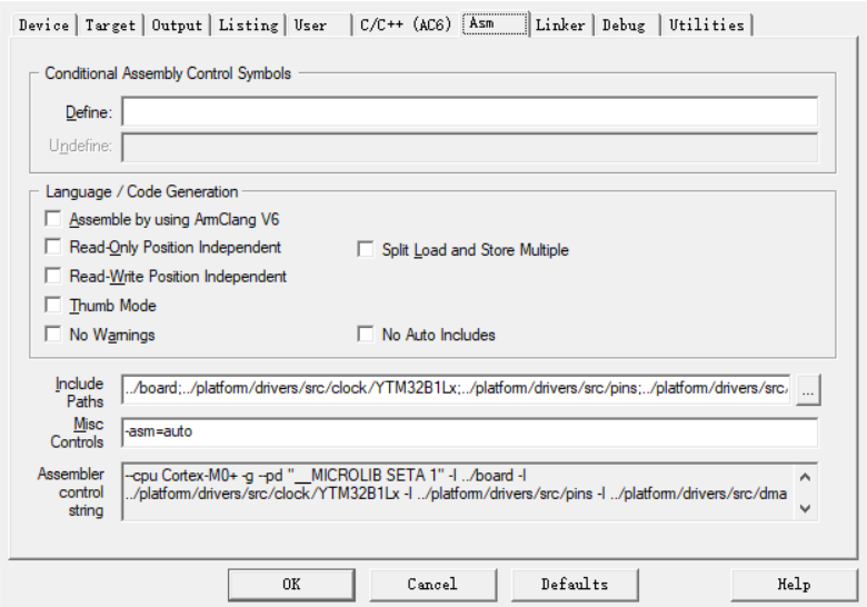

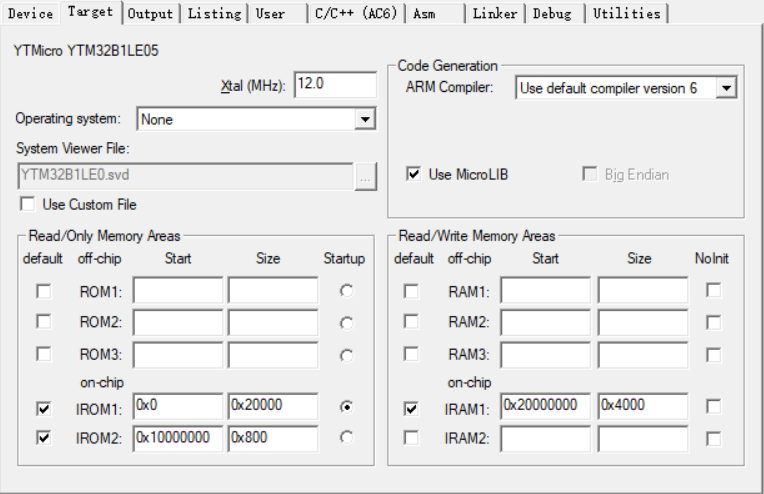

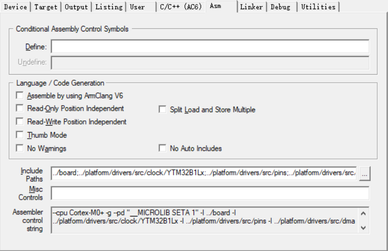

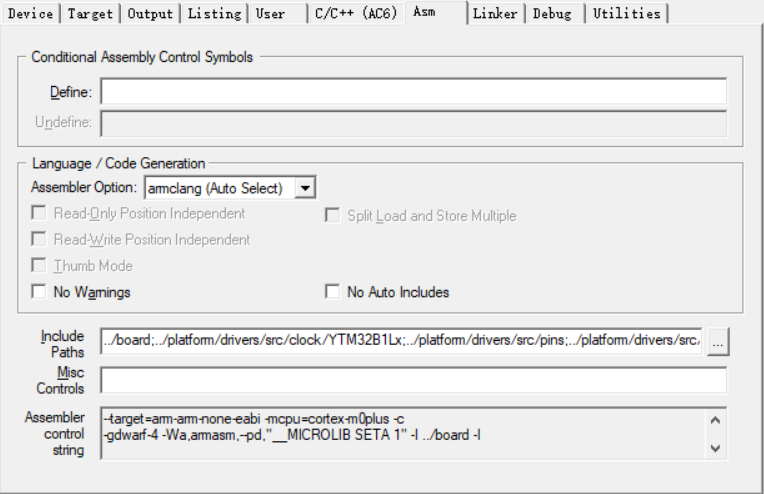

          Project → Options for Target->Asm 配置页面截图看看

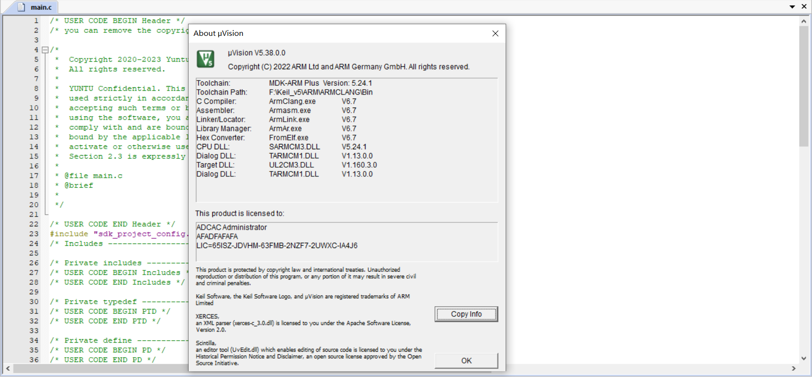

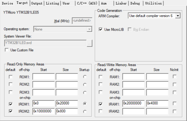

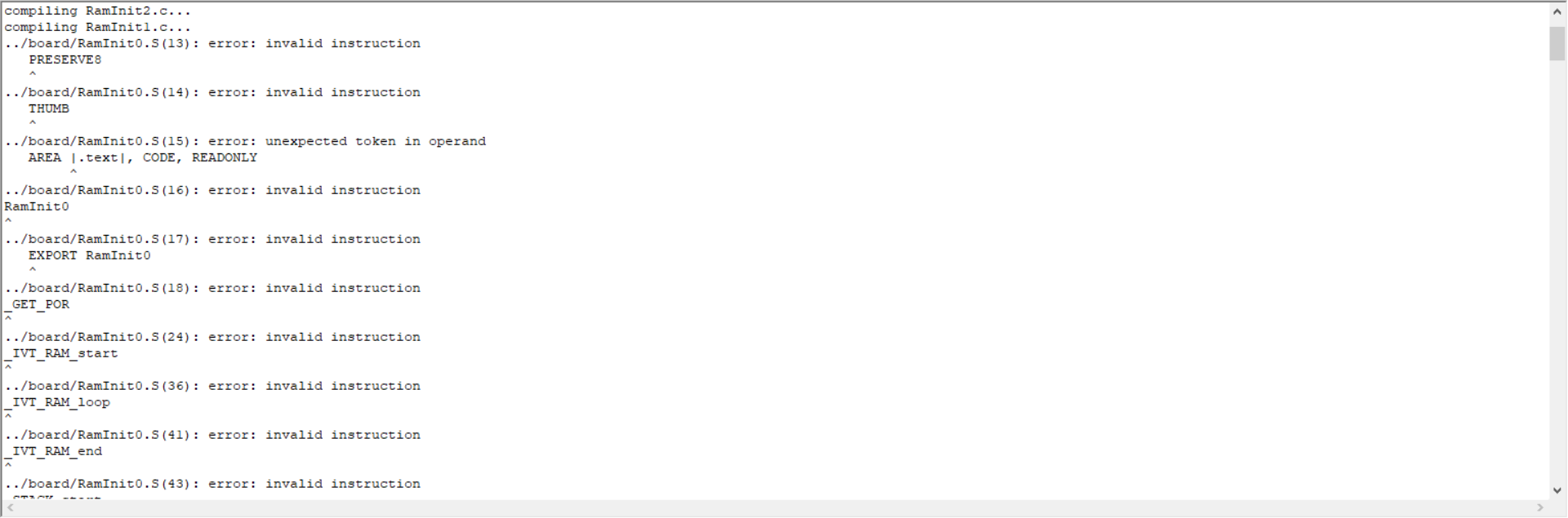

            keil的版本信息也截图看看
            三只羊三 2 条回复 最后回复
            • 三只羊三 离线
              三只羊三 离线
              三只羊
              在 回复了 ysog 最后由 编辑

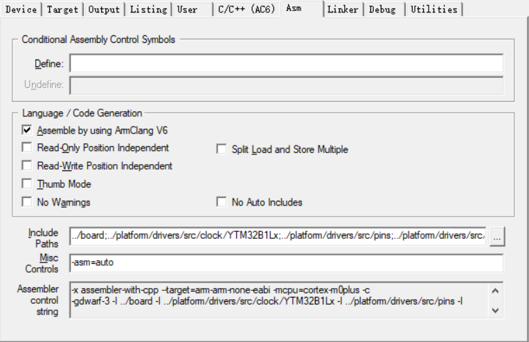

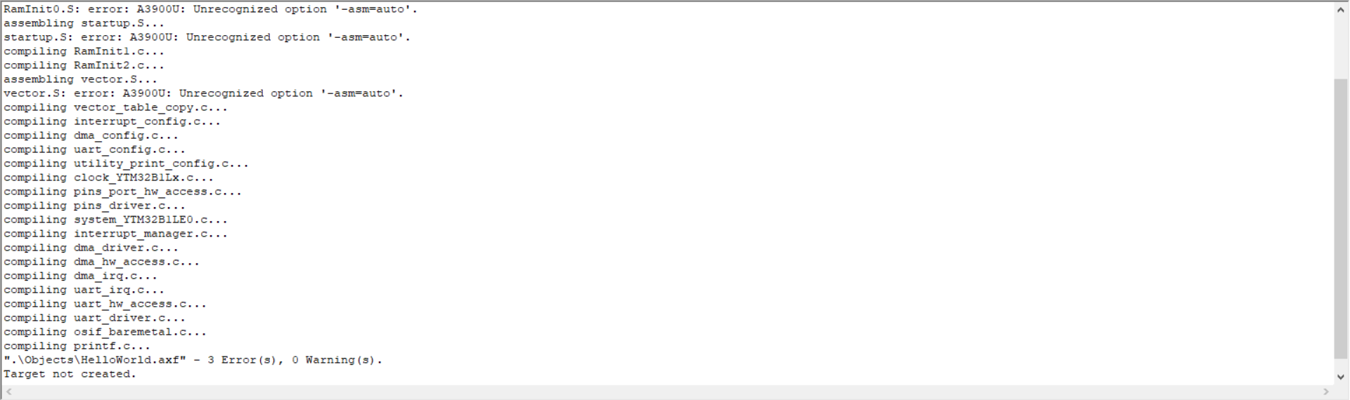

              ysog 1894095e-3abf-4851-a4d5-ffff74349a16-e1208e2f-46bd-462a-ae1b-d4517eba61dd.png 09683469-0031-405f-ac9c-4a3f4ea127e4-43bc644f-291d-42f3-9af5-88b53e653c70.png f29da9b6-ad75-4e5b-9c7a-f93a579e1e34-c50e4a19-39b0-4067-ade6-38aece92cfcc.png 42cbf2c3-ec26-4092-ba64-d95c173c4352-356e66a2-8b50-415d-a66a-7ba5edce0d3a.png 2a167443-1a4d-4492-8371-25945a93a253-92f4154a-f97f-49af-ac2a-6daf38188d35.png
              大佬,麻烦你帮我看一下是什么问题

                ysog 8d4b92a8-f66e-46f4-9ed5-c312b6491d87-1e8e56c8-3f46-4188-b2a2-c9e0e7cf8093.png

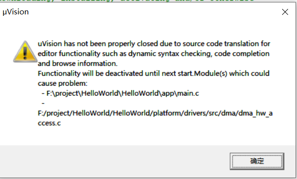

                我这边有时候打开工程会有这样的提示,偶尔会闪退,不知道是不是这版keil太高了,我的电脑不兼容,我之前用5.2左右版本的时候就没有遇见过这种情况

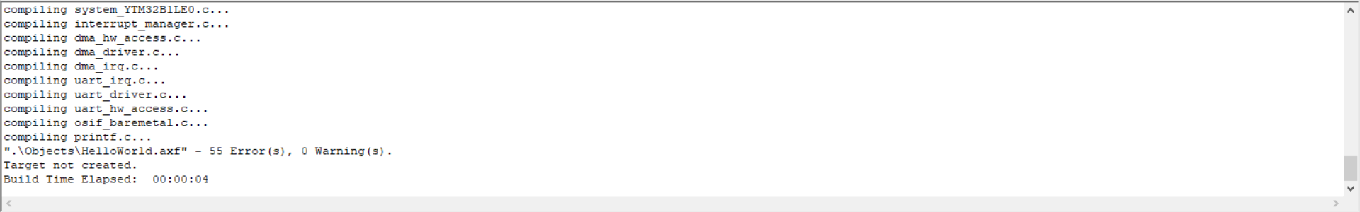

                    李富贵 e8d3daf3-92d1-4524-a8b1-36574b80e061-48f2dd6c-8c24-4a57-8052-f96034d5cf90.png 26efdd88-fbfa-45aa-b199-d1b122ae6e26-f8dc611c-cfbe-41f5-bca4-8eef8b058798.png 32440df5-8d7a-4e29-9ccc-afb383e0755a-e397da95-3915-4776-9329-0698886219e0.png 08778e18-b410-4a73-997a-6e05662073a3-6d81ef16-ec72-44f1-8e10-e85e03959c25.png 6cb9613a-ef2b-4ee1-bf78-de05c0aa6652-164451ef-098c-412a-a6b0-c9596a6cdecf.png

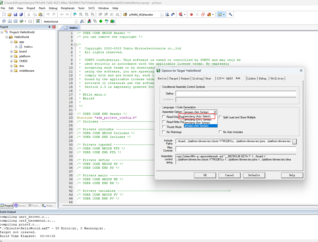

                    我这边换成5.24之后,错误就变成55个了,会少一点,但还是会有错误

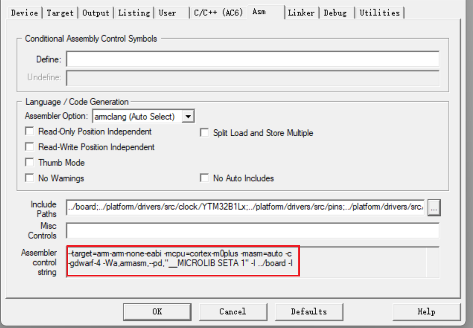

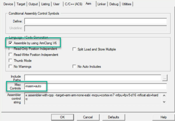

                      你汇编代码的 control string 是自己指定的吗,看起来你的报错就是因为没有指定正确的架构,导致的指令不能识别。
                      正常的demo是这样指定的:
                      三只羊三 1 条回复 最后回复

                        jiankang_wang 我这边不是我自己指定的,是在云途ytc里面直接倒的sdk例程,然后直接用keil打开的,我自己这边还什么都没有改,编译的时候就会报错了

                                之前55个报错的,修改这个到auto看看行不行
                                三只羊三 1 条回复 最后回复

                                  #16
                                  ysog 3b3ad7c3-8552-4b0b-8847-8c5b12d07fa9-4823d180-2990-448e-b18b-bc4db3d1eade.png
                                  我目前是kei5.2版的,好像没有这个选项,您可以看一下我前面的回帖,在6#,那个就是5.38版,就是按照您刚刚说的这个选项选的

                                    #17
                                    image.png按图上这样配置尝试一下

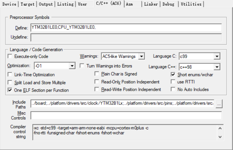

                                        #19
                                        ysog c6437ce8-4607-456a-82a0-d2aeb3cbf1c6-8843d038-0f20-43c8-8f02-9a0caf3ce642.png 39cef24c-e152-4580-92c6-753ff71b44a6-7f3df52b-7609-44aa-a00d-c29c17670e4d.png 46bbfd1f-bbbd-46b4-9ef5-8ed08b7cefb0-e0584bd0-6327-4391-81cb-3e9a2500490d.png 5cc2f6bc-5e3e-4b20-add0-c432036f654a-3b6605a3-abef-448b-a243-bf106e0fe442.png
                                        第一种是我没有勾选v6的编译结果,三四张照片是我勾选之后的,我之前有用过5.38版本的keil不过报的错有一百多个,现在用2.8版的错误是五十多
