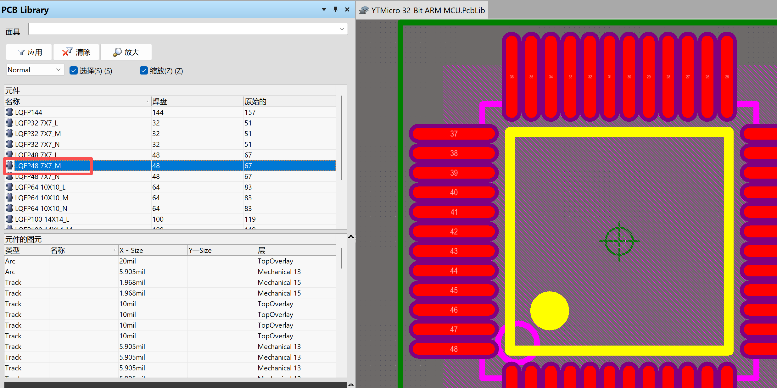

      xianghan 请问现在云途的封装都是 "M"规格的吗,DS手册上面似乎没有标注44a9ca1d-9d0c-49a1-8c13-75e376392871-image.png
      • gaoShengG 离线
        gaoShengG 离线
        gaoSheng
        好像都是“M”的

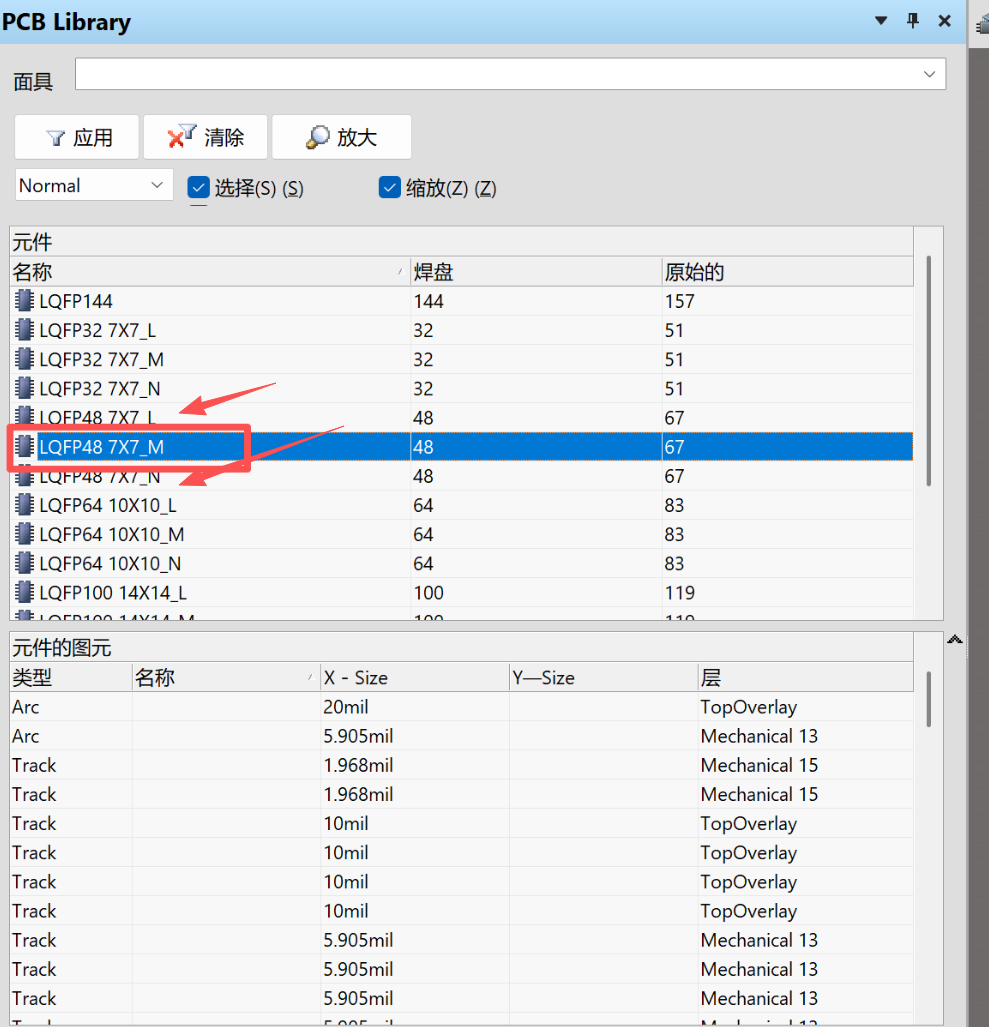

          xianghan YunTu
          image.png这不是有L N
