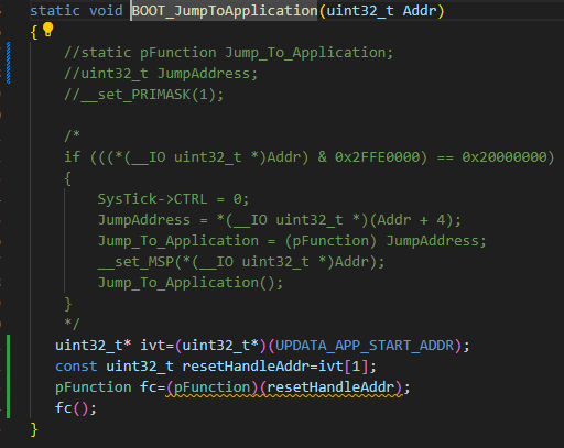

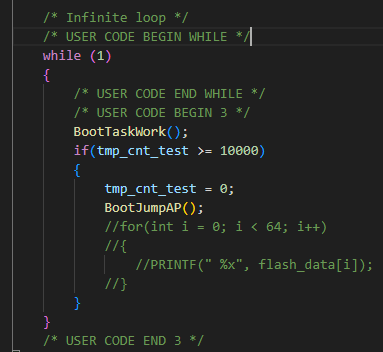

    boot程序,在main函数里面等待5S左右跳转
    跳转程序,UPDATA_APP_START_ADDR地址值为0xA000

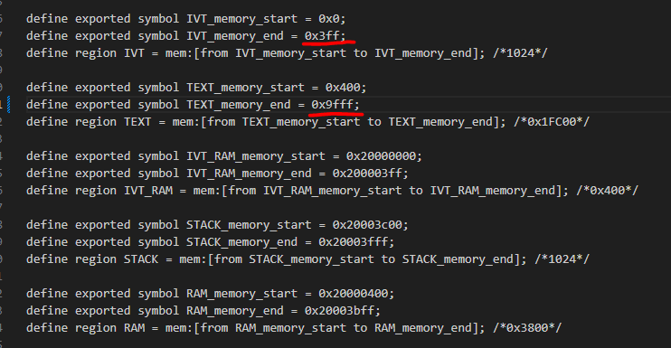

    boot程序的ICF文件配置
    APP程序的ICF文件配置
    按照上面的代码和配置,我执行跳转后,APP程序没有运行起来,如果单独烧录APP程序的,是可以正常跑的。请大神帮忙看看,是不是什么地方还没有配置到,需要处理的??

      ganyongchao YunTu
      Jones_Chen zhangbo1 在boot跳转app之前,deinit boot工程初始化使用的驱动;关闭boot工程初始化使用的驱动的外设中断;如果有SysTick内核中断之类的也关闭一下中断;操作试试看
