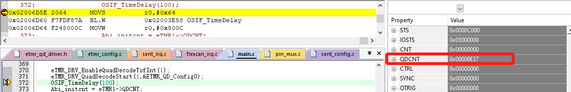

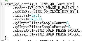

    在使用正交编码时,我给QDCNT的初值为0x01,但是实际初始化之后,有时候是initVal,有时候初值为设定的modVal,这是什么原因

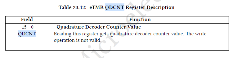

        image.png,只读寄存器

          李富贵 这个寄存器在我初始化之后,不应该是我设置的初值吗

            李富贵 正常来说 这个计数值默认应该是0,有脉冲之后才开始计数,为什么在初始化之后会直接变成我的mod值

              刚初始化就变成modval了嘛,会不会是underflow了

                李富贵 是的 我确保了波形是没变化的,但是QDCNT下溢了
